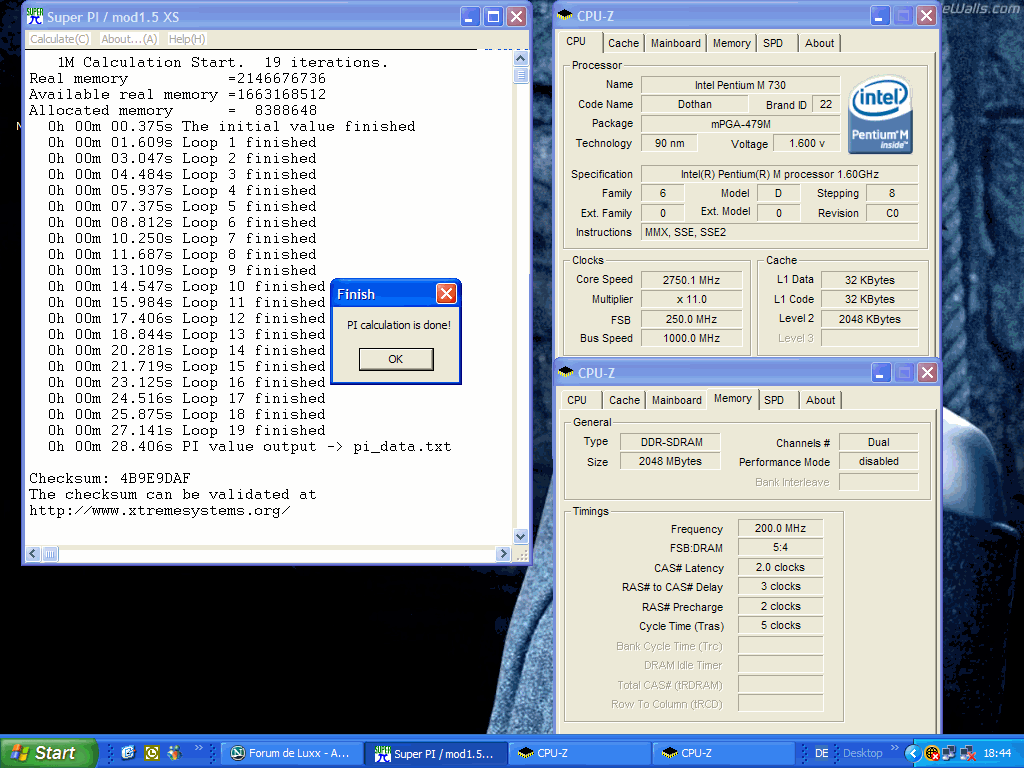

hoffentlich bleibt das jetzt auch so, denn 1000MHZ FSB sehen besser aus als 916MHZ FSB:coolblue: und bringen tut es auch mehr...laut tests:banana:
Aber danke nochmal!
Und hier mein Super PI Ergebniss!
Ist doch schon was oder?

@AndyX
Da geht bestimmt noch was.

Denkst du?? hab nähmlich beim testen auf 800x600gestellt (bringt auch ein paar zehntel) und alle hintergrundprogramme geschlossen! ausserdem ist der ramtakt nicht so besonders
:rolleyes: (210MHZ CL 2-3-2-5@2,75-2,85V wären drinnen, wenn die cpu noch mehr könnte)
Ich könnte eine alte 2GB platte nehmen, win 95 oder 98 drauf spielen und dann mal testen^^
ehm ehm
was meinst du damit
Desktop auflösung!!!
wenn ja muss ich auch mal testen.
