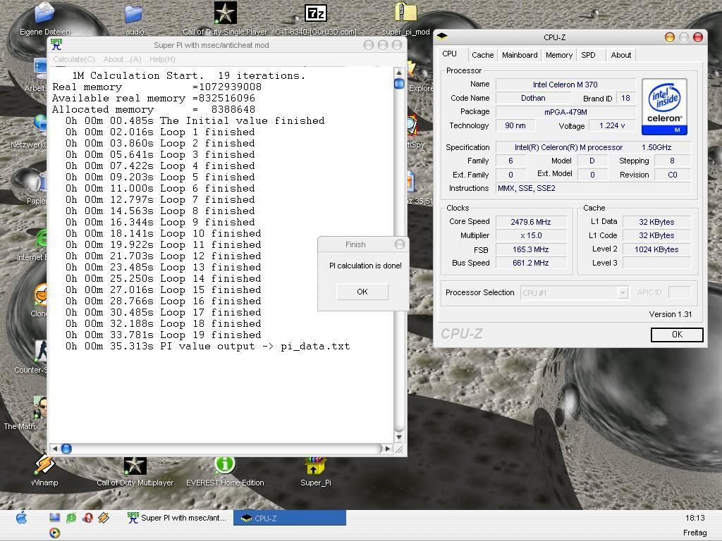

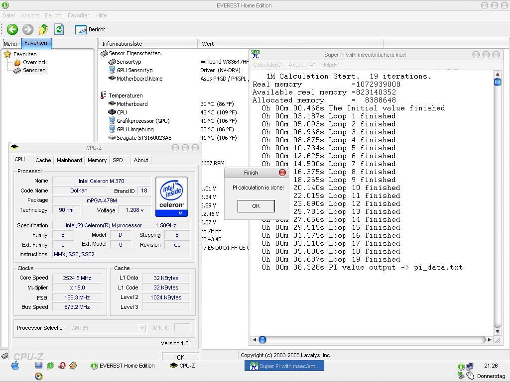

Sagt mal was zu meinem c-m geht da wohl noch viel mit nem gemoddeten adapter? und mehr spannung??
bilder siehe anhang!!
das erste ist die beste super pi zeit die ich geschaft habe. musste fsb auf 165 da der speicher dann schneller geht ( p4gpl-x hat scheiß teiler).
das zeite ist der max. takt.
Beides mit standart vcore!!!
