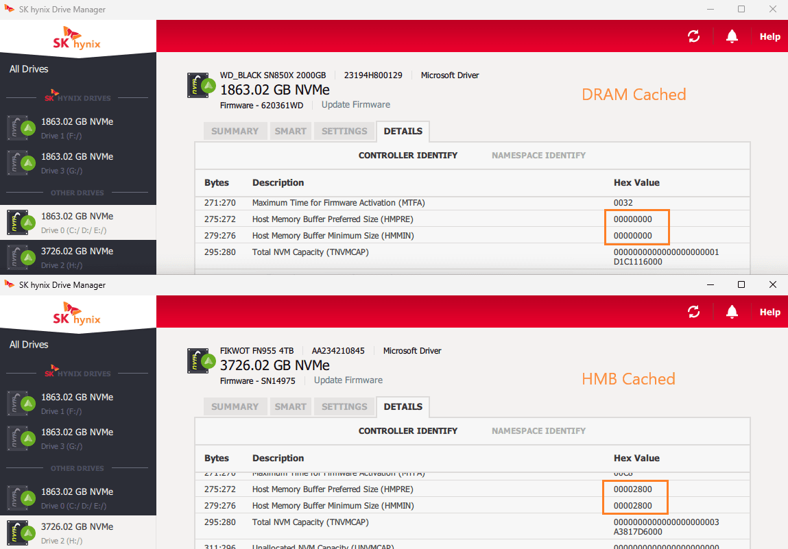

ps: ansonsten einfach mal das SK_hynix Tool herunter laden und unter Details/Controller Identify 275:272|279:276 auslesen. Ist der Wert dort genullt, ist die dram_cached:

(im allgemeinen, zumindest ist das bei meinen dram_cached SSDs so, ist die Chip Anordnung: Controller -> DRAM Cache -> NanD)

Also, in den Unterlagen zur SSD selbst steht schon klar drin, dass es keinen DRAM gibt und HMB verwendet wird, von daher dürfte das schlicht ein Fehler auf der Produktseite sein.
Hier wird noch gerätselt, woanders schon längst review't.
a.) die ist HMB Mode..
b.) ..die Produktfotos sind teils irritierend, dort wird eine SSD mit, zumindest deutet das darauf hin, Cache abgebildet, welcher bei der EVO990 nicht vorhanden ist. Ok, da dass ja so ein PCIe "Hybrid" Ding ist könnte das auch ein Switch sein, schaut aber zusammen mit der falschen DRam_Cache Angabe sehr irritierend aus (bin auch darauf herein gefallen und dachte das sei der Cache). Jeder der schon einmal eine dram_cached SSD hatte weiß, dass der DRam allgemein immer neben den Controllerchip verbaut ist. Bei zb. der WD von Micron, bei Fanxiang und Hynix von Hynix. Bei HMB Mode SSDs ist nur der Controller und direkt daneben der NanD verbaut.

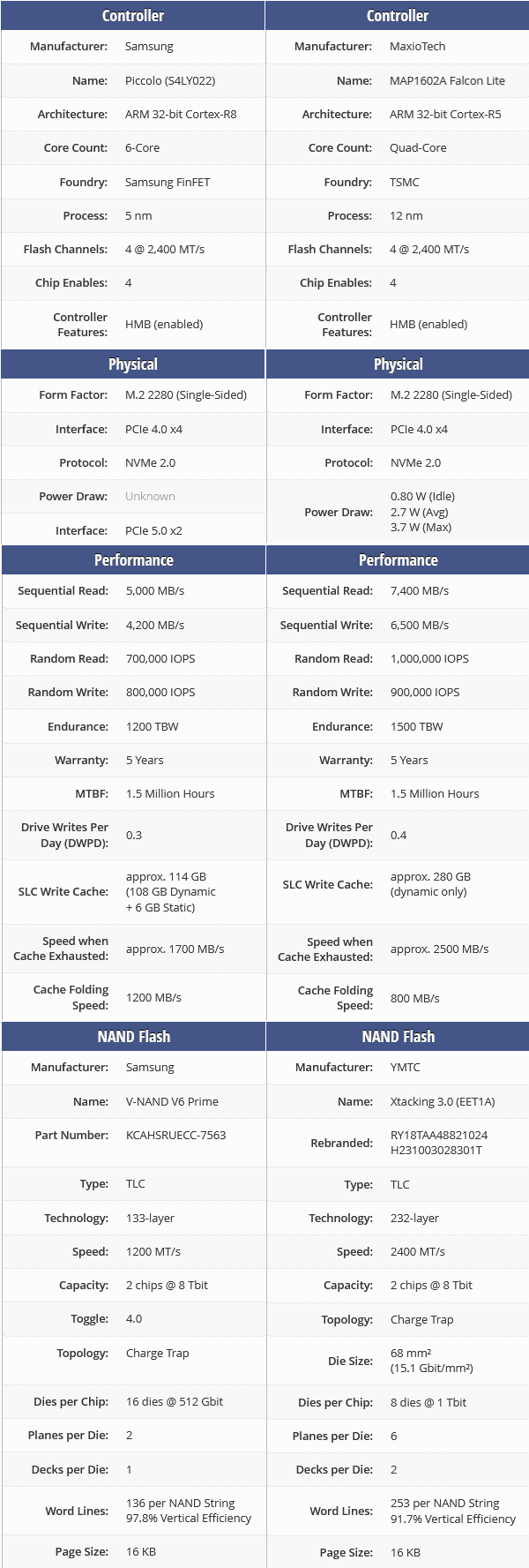

Kleiner Vergleich Datasheets einer 2TB Samsung990 EVO für 178,90€ vs. 2TB Lexar NM790 für 128€:
Ich würde mal meinen, für glatt 50€ weniger bekommt man nicht gerade weniger. Teils eher mehr.
Also wenn man so der Konkurrenz aus Fernost ggü. treten möchte, naja, da wird nun kein Sack Reis deswegen umfallen. Zumal die Schere noch weiter auseinander geht, nimmt man stattdessen eine absolut baugleiche (Controller, HMB Cache, Nand) SSD der Marke Ediloca, Fanxiang oder Fikwot. Dann können da mal gut und gerne sogar über 70€ Preisdifferenz zusammen kommen. ;)

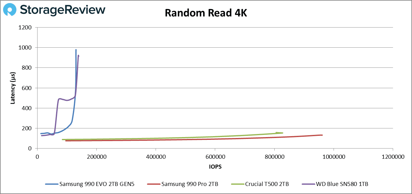

Wenn ich mir den Review bei storagereview.com ansehe, gehe ich davon aus, dass sie wirklich DRAM less ist. denn bei den anspruchsvollen Workloads dort, macht sie eine ganz schlechte Figur und ich vermute die 4k Read und Write dort, werden auch über den ganzen Adressraum ermittelt, wie es bei Enterprise SSDs üblich ist:
Wobei mich wundert das die T500 da beim Schreiben so mies abscheidet, die hat doch einen DRAM Cache und sollte TLC NAND haben. Man bezahlt halt für die Performance bei anspruchsvollen Workloads und da sind die DRAM less SSDs dann halt total überfordert.
Außerdem, so schlecht wie hier von bestimmter Seite immer dahin gestellt, sind auch die HMB Mode SSDs nicht. Hier zb. mal der sehr fordernde PCMark10 "FSD"-Mode Storagebench, der je SSD ca. 1 Stunde dauert und wo auch viel randomAccess anhand praxisnaher Szenarien gebencht wird, meiner Lexar NM790 ggü. einer dram_cached WD SN850X und Hynix Platinum P41:

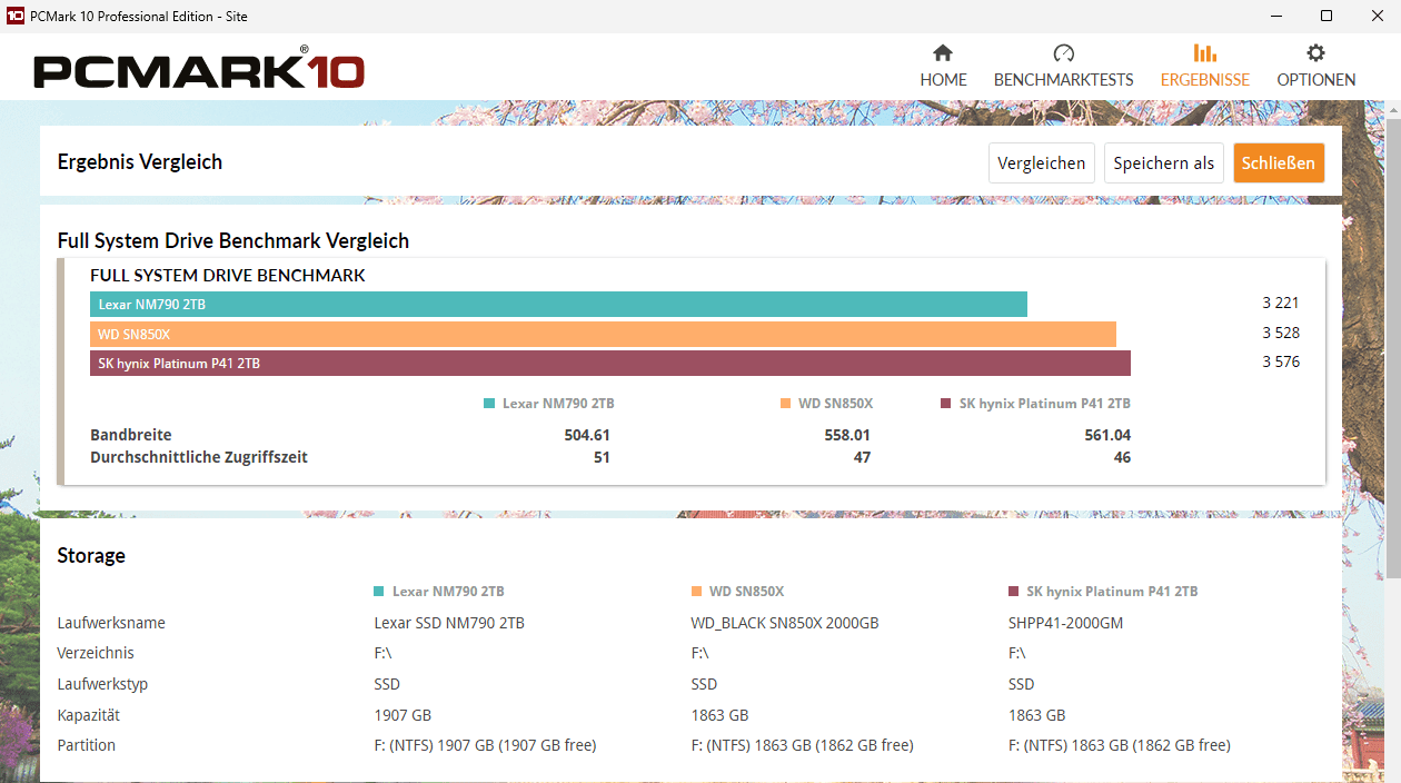

..das schaut mir nun nach alles andere als "Kellerkind" Modus aus. Meine FikWot FN955 schneidet auf gleichen Niveau ab - logisch, da baugleich, die S880 habe ich noch nicht getestet (zu faul, die extra dafür umzubauen).
Man kann halt einerseits so popelige 20sek. synthetik Randombenches zur Hand nehmen und sich daraus sein subjektives, nicht repräsentatives Fazit zusammen reimen - oder man macht es richtig und bencht praxisnah. (y)
