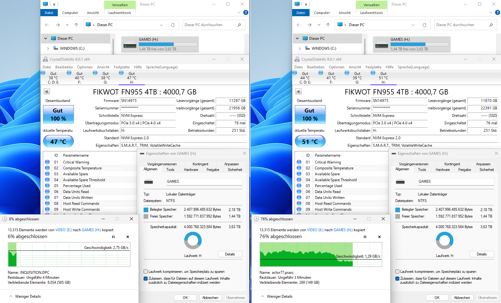

edit: Da ich keine Lust habe die FN955, die momentan bei mir als Game SSD für verschiedene Biblis dient zu leeren, einfach mal den Epic Ordner auf eine P41 kopiert und dann wieder zurück geschrieben.
Bitte beachten: Die SSD ist schon über 60% befüllt und momentan mangels PCIe4.0 Slots nur @ 3.0 angebunden. Der Epic Ordner umfasst 628GB in 403 Ordner mit gesamt 12911 Dateien:
..die ersten 400GB rutschen quasi mit 2,5~3,0GB/s (PCIe3.0) durch, erst danach bricht die FN955 -füllstandsbedingt- auf ca. 1,2~1,0GB/s ein.
Das sind Geschwindigkeiten die sich durchaus sehen lassen dürfen und selbst meine beiden alten Samsung 980 non_Pro @ PCIe4.0 bzw. die beiden Samsung 970 EVO Plus @ PCIe3.0 haben das so nicht geschafft. (y)

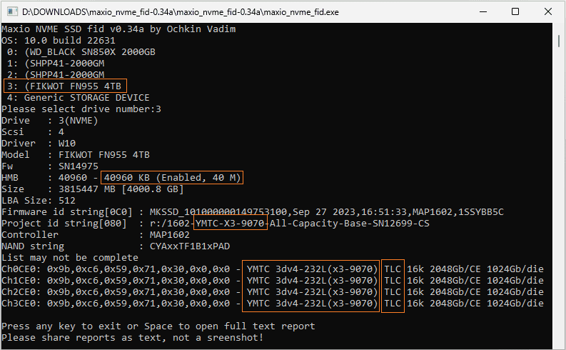

Das was du nun meinst ist aber nicht der HMB Cache der Lexar (bei 4TB 40MB des Arbeitsspeichers (Host)) fürs Mapping, sondern der pSLC Modus wo, je nachdem ob der nun dynamisch oder statisch zum Einsatz kommt, bis zu 1/3 des gesamt zu Verfügung stehenden Nand (dynamisch) bzw. eine feste Kapazität (statisch) im 1-Bit SLC Modus gecached wird. Das ist nun aber unabhängig davon, ob das nun eine SSD mit oder ohne DRam Cache ist, pSLC nutzen auch die. Von daher schreiben gerade SSDs im HMB Modus und dynamischen pSLC Cache seq. oft über eine längere Transferkapazität bei leerer SSD mit konstant hoher Schreibrate als SSDs mit Dram Cache und einen statischen pSLC Cache.
Kleines Beispiel: Kopiere ich nun von einer Quell-SSD (P41 Platinum) einen Ordner 800GB. Kapazität auf eine leere P41 Platinum (DRam_cached / statischer pSLC Cache) bricht die Datenübertragungsrate nach ca. 150~160GB ein, bei einer SN850-X (Daten wie bei der P41) nach ca. 180~200GB und bei meiner FikWot FN955 (dram_less im HMB / dynamischer pSLC Cache) erst ab ca. 600GB oder später.
Wie lange dann eine HMB Mode SSD "fullstream" schreibt, hängt immer mit der noch zu Verfügung stehenden Gesamtkapazität der SSD zusammen, bei SSDs mit DRam Cache aber auch und da tritt dann u.U. der Drosselungseffekt unabhängig vom Static-Maxima dann erst später füllstandsabhängig auf. Einbrechen werden aber auch die in immer kürzeren Intervallen, je voller die SSD wird. Das alles gilt aber rein nur im seq. Schreib-/Lesebetrieb.
Bei vielen kleineren random Access Zugriffen spielt aber wieder der HMB vs. DRam Cache Mode eine wesentlich größere Rolle. Hier ist ganz klar DRam Cache, schon alleine von der größeren Kapazität fürs Mapping und deren kapazitätsseitig viel umfangreichere Adressierung, im Vorteil. Von daher würde ich persönlich bei Einsatzbereichen wo random Access Zugriffe eine weit höhere Rolle spielen, also OS-Medium zb., SSDs mit DRam Cache glasklar empfehlen. Als Datengrab, bestimmten Workflow oder als Game SSD reichen dram_less SSDs vollkommen. Dazu kommt ja auch, dass einige der neueren dram_less SSDs über weit höher gestackten Nand (Lexar & Co. zb. 232 Layer) verfügen als viele der DRam cached SSDs. Laut Micron zb. soll durch dieses hochverdichtete Verfahren der Gatter und erhöhter Anzahl gestapelter Arrays die Bitdichte erhöht und die Geschwindigkeit der Programmierzellen gesteigert werden bei gleichzeitig niedrigeren Stromverbrauch. Micron spricht da zb. von einer Verringerung der Schreib-/Leselatenz Gen 96-Layer auf Gen 176-Layer von ca. 35%.
