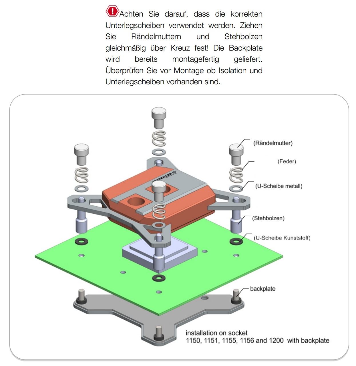

Wenn du den CPU Kühler zu fest anziehst kann es ebenfalls Probleme mit den Ram Slots geben, häufig werden nicht alle Ram Slots erkannt.
Außerdem die Backplate verwenden die beim CPU Kühler dabei ist, damit sich das Mainboard nicht verbiegt wenn du den CPU Kühler montierst.
Einfach mal die Schrauben vom CPU Kühler ein wenig lösen.
Bild Quelle: https://shop.watercool.de/mediafiles/Manuals/MA_HK_IV.pdf

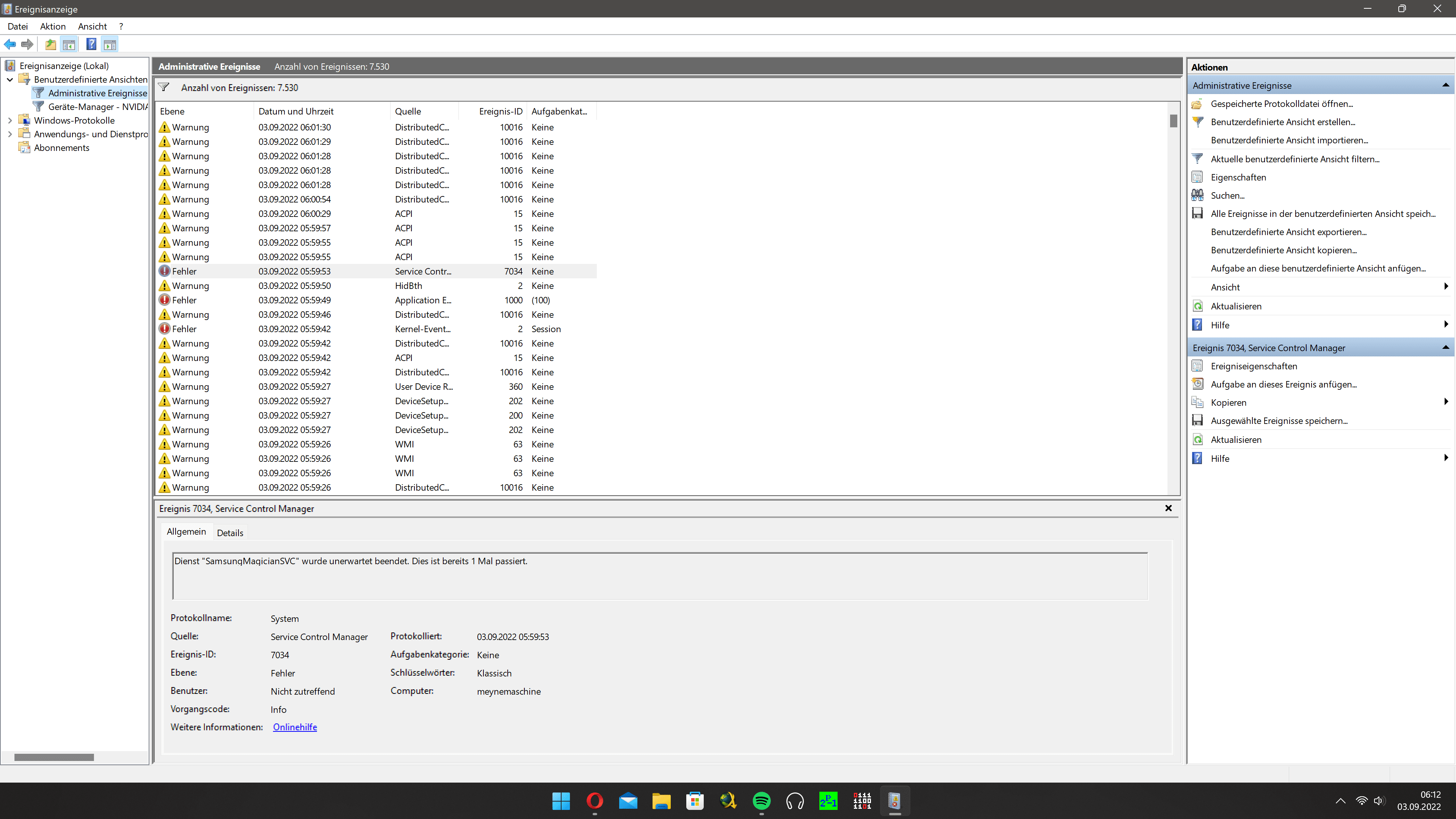

Mach mal bitte einen Screenshot von der Windows-Ereignisanzeige von heute. Wo bei Administrative Ereignisse alles von heute untereinander steht & wo auch die Zeit wann der Fehler heute aufgetreten ist mit aufgeführt ist.

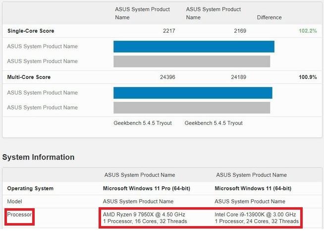

Ich würde eher Ryzen 9 7900X (24 Threads) oder Ryzen 7 7700X (16 Threads) und ein Sockel AMD AM5 Mainboard mit DDR5 6000 MHz Ram kaufen.
Ryzen 7000 kommt am 27 September 2022.
Die neuen Intel 13000 CPU´s kommen im Oktober 2022.
Ryzen 7000: Langsamste CPU SCHNELLER als 12900K! 😲

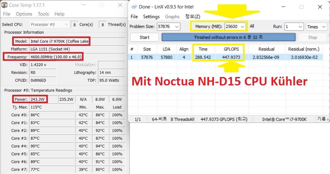

Im vergleich dazu läuft meine Intel i7 9700K CPU mit 241 Watt verbrauch bei 85 bis 90 Grad mit Noctua NH-D15 CPU Kühler relativ kühl.
Ich vermute mal die NZXT Kraken X73 AIO schafft nicht mehr als ca. 160 Watt CPU Stromverbrauch zu bewältigen, die in etwa bei PL1 mit der Intel i7 12700K oder Intel i9 12900K CPU erreicht werden.

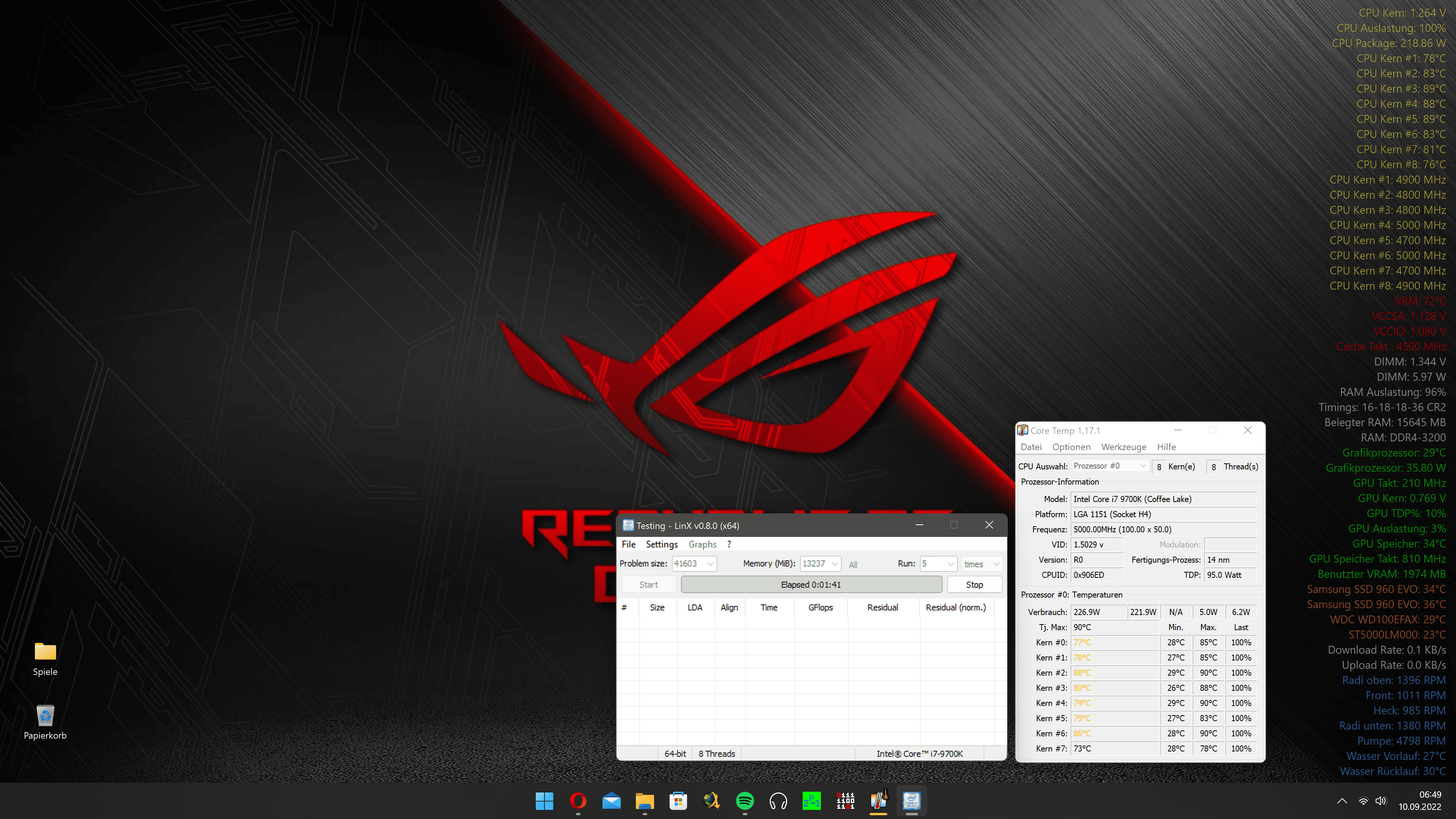

Deine CPU verbraucht aber viel bei dem relativ niedrigen Takt...

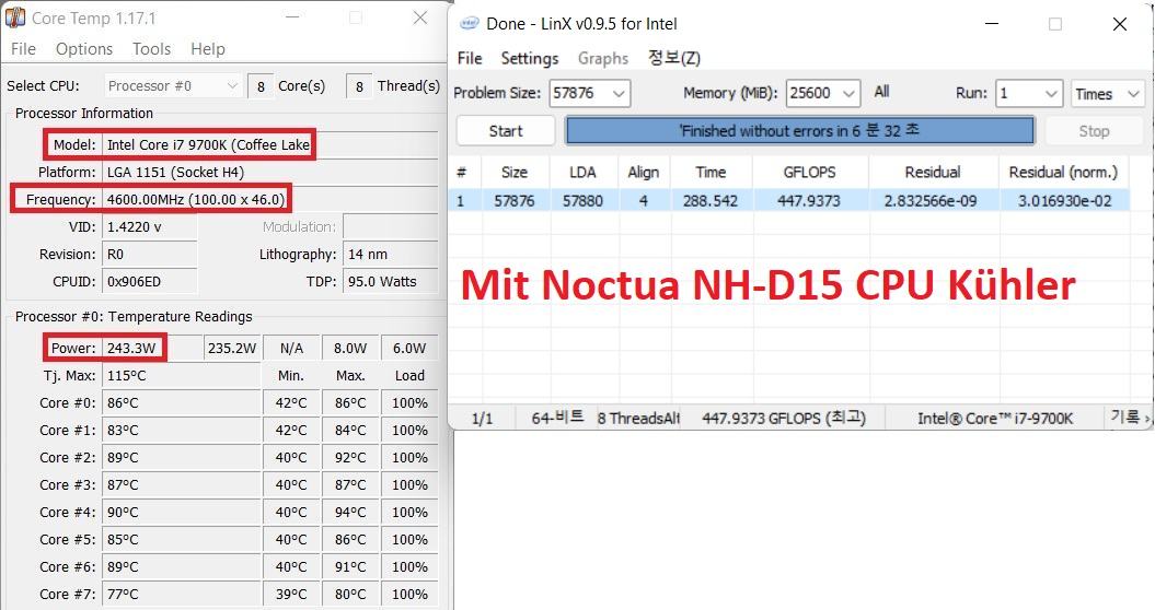

Das ist LinX v0.9.5, das wird mit deiner Intel i7 9700K CPU das gleiche sein, wahrscheinlich stürzt der PC bei dir sofort ab mit LinX wenn der verbrauch bei 240 Watt liegt.
Mehr als 4600 MHz wird bei dir mit der Intel i7 9700K CPU wahrscheinlich auch nicht möglich sein mit LinX.
Download LinX v0.9.5 (Intel): https://www.hardwareluxx.de/community/attachments/linx-v0-9-5-intel-eng-zip.738518/
Download Core Temp: https://www.alcpu.com/CoreTemp/
Edit:
@meynhamburg teste mal die LinX Version 0.9.5.
Bei dir liegt die VID Vortage bei 1,5029 Volt, das kann ich mit meinem Noctua NH-D15 CPU Kühler wahrscheinlich nicht kühlen.
Bei mir liegt die VID bei 1,4220 Volt.

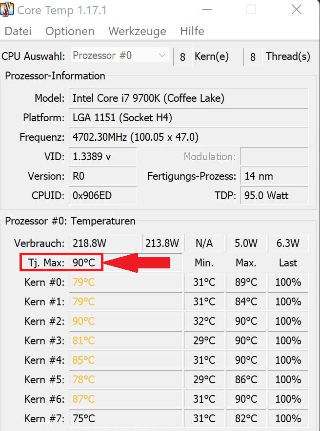

Ich muß da noch etwas fummeln...
Vor allen dingen steht bei dir Tj. Max auf 90 Grad, wahrscheinlich drosselt deine CPU dann bei 90 Grad, bei mir steht Tj. Max auf 115 Grad.
Wahrscheinlich hast du im Mainboard Bios die kritische CPU Temperatur auf 90 Grad eingestellt.
Und lass LinX Version 0.9.5 mal 1x komplett durchlaufen. sollte ca. 6,5 Minuten dauern.
Ich schätze mein 9700K ist garnicht so schlecht...
