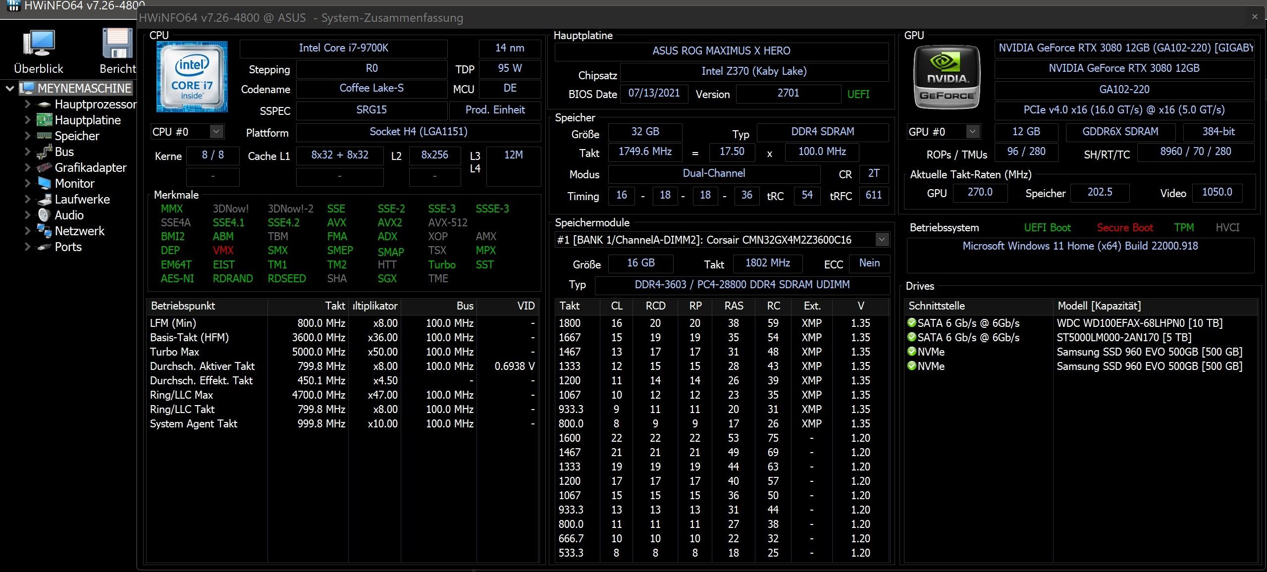

Liste mal bitte einen HWiNFO64 Screenshot so wie unten auf dem Bild, da kann man alles wichtige erkennen inklusive Windows Version, Bios Version, fTPM Status, Uefi Status, defekte Laufwerke, Ram takt.
HWiNFO64: https://www.hwinfo.com/download/
Screenshots machst du mit der Taste STRG+ DRUCKEN, mit STRG + V kannst du den Screenshot in Windows Paint einfügen bearbeiten und als .jpg Datei speichern.
Das Bild dann hier im Forum hochladen (unten links in deinem Post Datei anhängen).

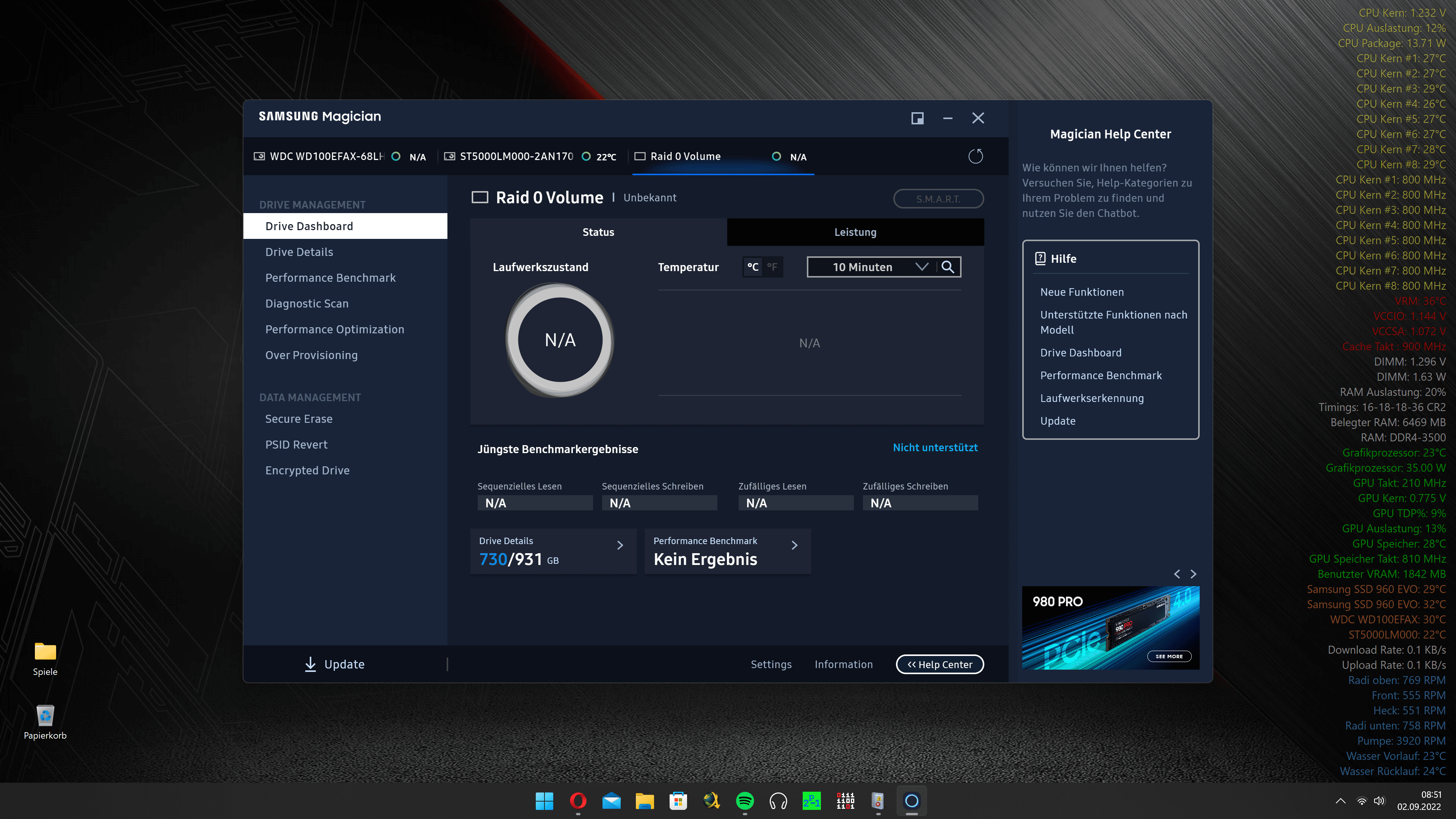

Die SSD kann ich nicht checken weil sie im RAID läuft.
XMP habe ich gar nicht laufen, die CPU macht das nicht mit, bei 3500Mhz ist Schluss.
Wenn ich die 3 Programme runter werfe, habe ich doch keine RGB Beleuchtung mehr, oder sie macht zumindest was sie will, oder?
Dann besorg dir nen großen Stick, ne andere SSD oder sowas, hau Windows drauf.
Oder mach dir nen Linux Live Stick und boote damit. Beobachte ob es was mit dem Raid zu tun hat. Evtl hast du da Murks.

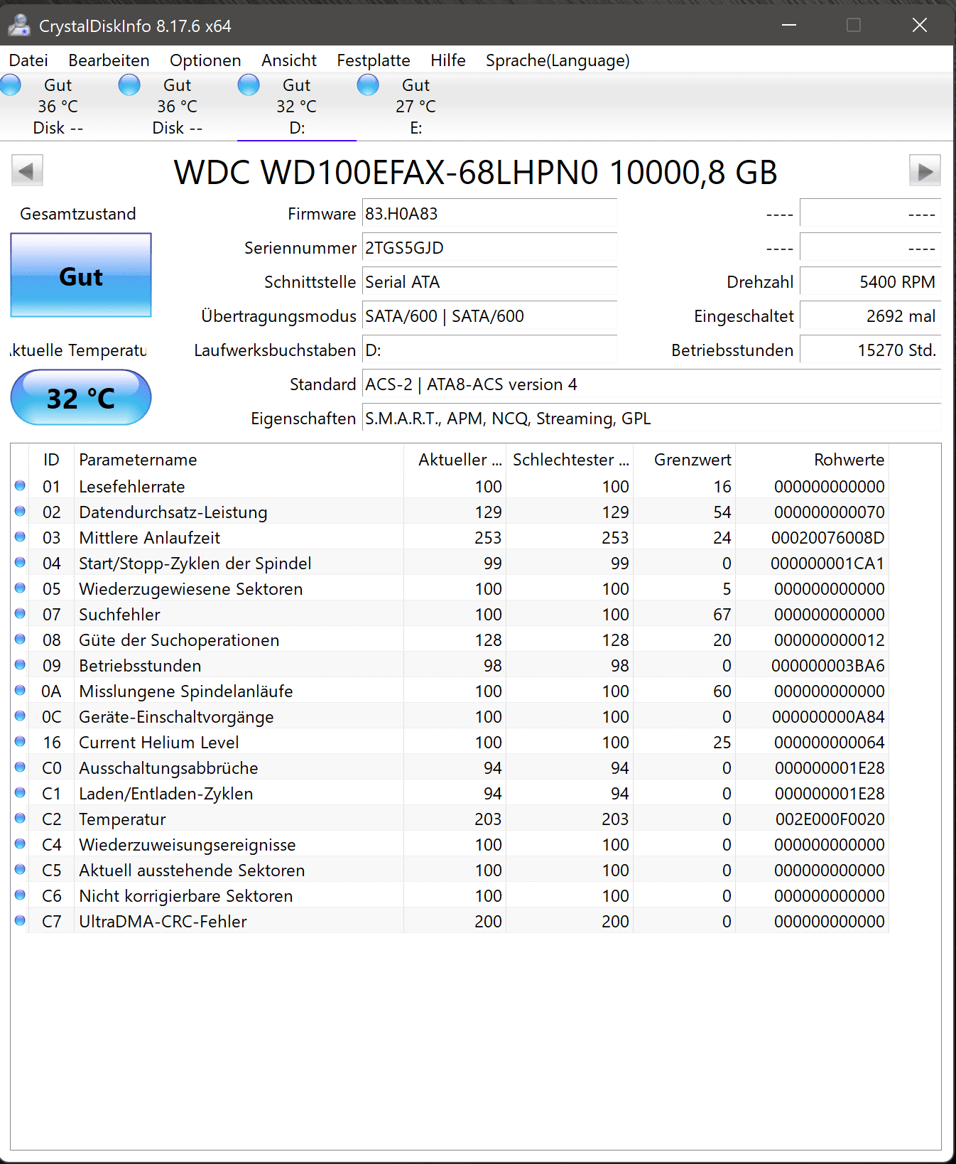

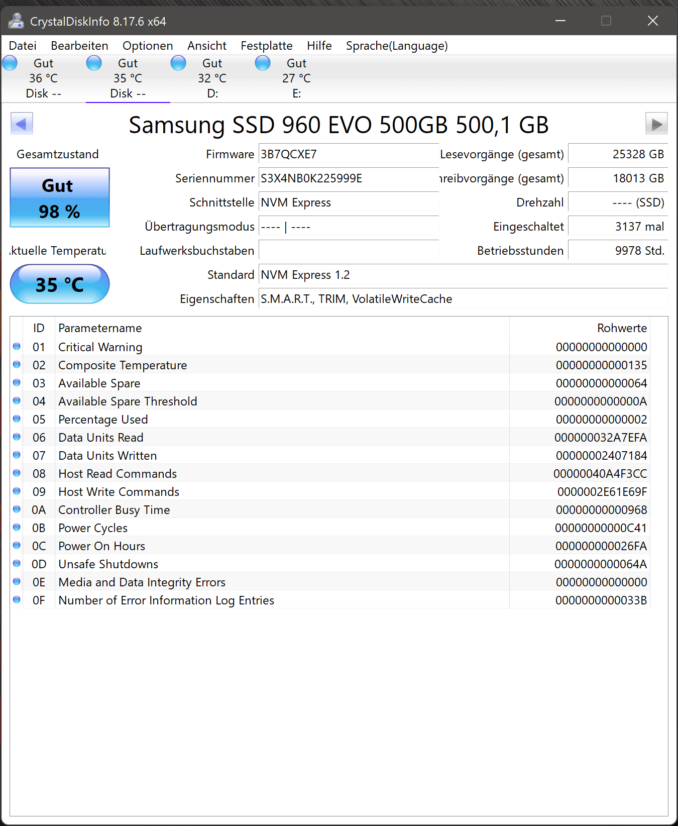

Meine Meinung: Eine von den HDDs wird wohl defekt sein. Und immer dann wenn diese in einen Bereich mit defekten Sektoren schreiben will, hängt das System.
SSD / HDD mit Crystaldiskinfo checken.
Geht doch, Screenshots kommen gleich...

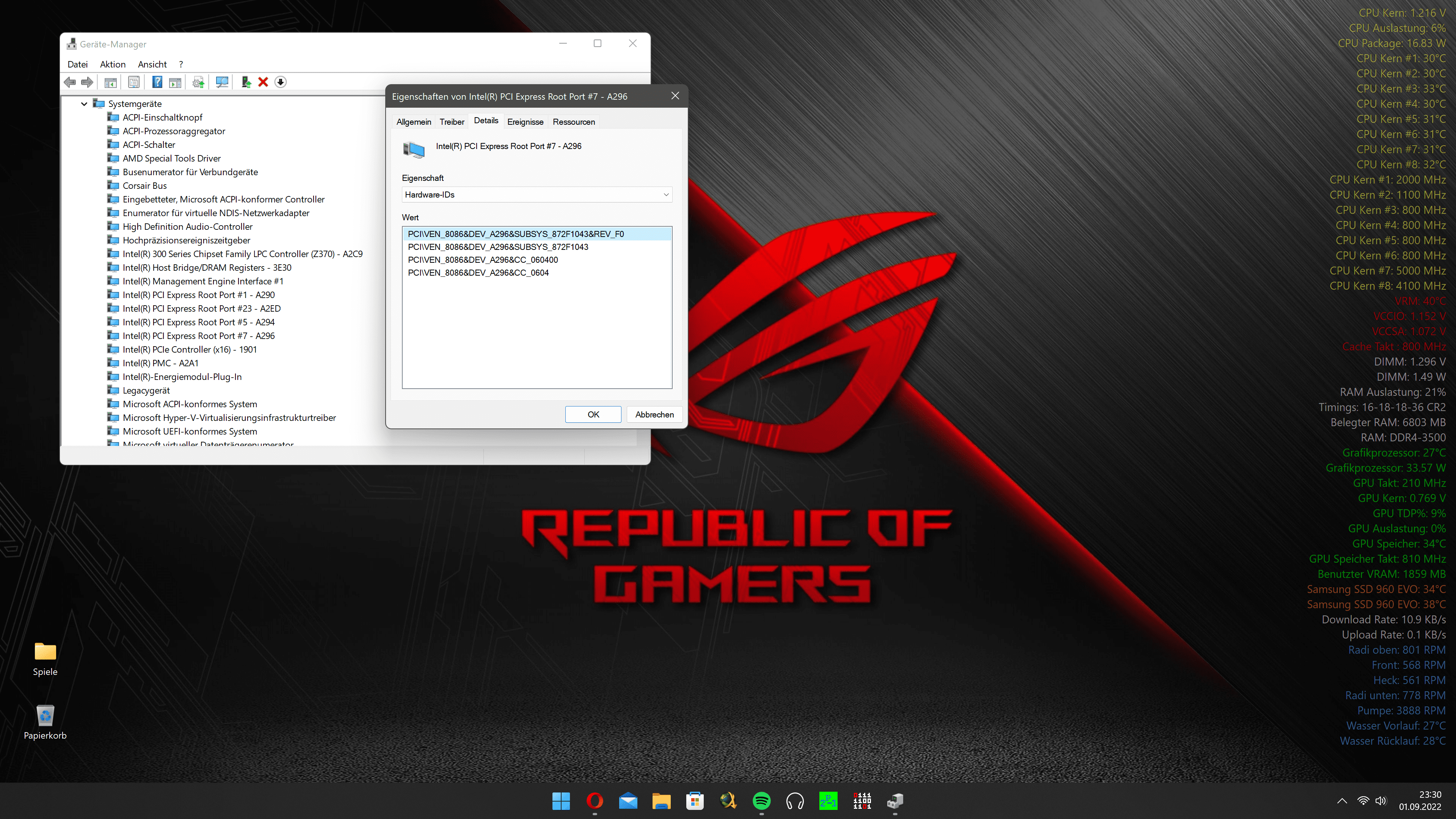

<Data Name="PrimaryDeviceName">PCI\VEN_8086&amp;DEV_A296&amp;SUBSYS_872F1043&amp;REV_F0</Data>
das Gerät kannst Du im Gerätemanager finden, Gerät anklicken und unter Details\Hardware-IDs, bei Gerätebeschreibung kannst Du das durchscrollen.

Dann mußt Du schauen welche installierte Software für das Gerät zuständig ist & diese dann entweder deinstallieren (wenn diese systemseitig nicht notwendig ist) und schauen ob es weg ist oder schauen ob es ein Update für die Software gibt. Letztendlich kann es auch mit irgendwelchem RGB-Sachen zusammenhängen, wo sich die Steuerung kurz aufhängt.
Sollte es allerdings die GPU sein, könnte das Netzteil der Verursacher sein. Vorher kannst Du noch versuchen den Grafiktreiber zu aktualisieren, wenn es nicht schon der Neueste ist.
Ich habe den Treiber deaktiviert, neu gestartet & dann deinstalliert.
Scheint alles normal zu funktionieren.
Du kannst nur noch schauen ob es aktualisierte Chipsatztreiber beim Mainboardhersteller gibt, Vielleicht benötigt das Mainboard auch ein Bios-Update wegen der RTX 3080.

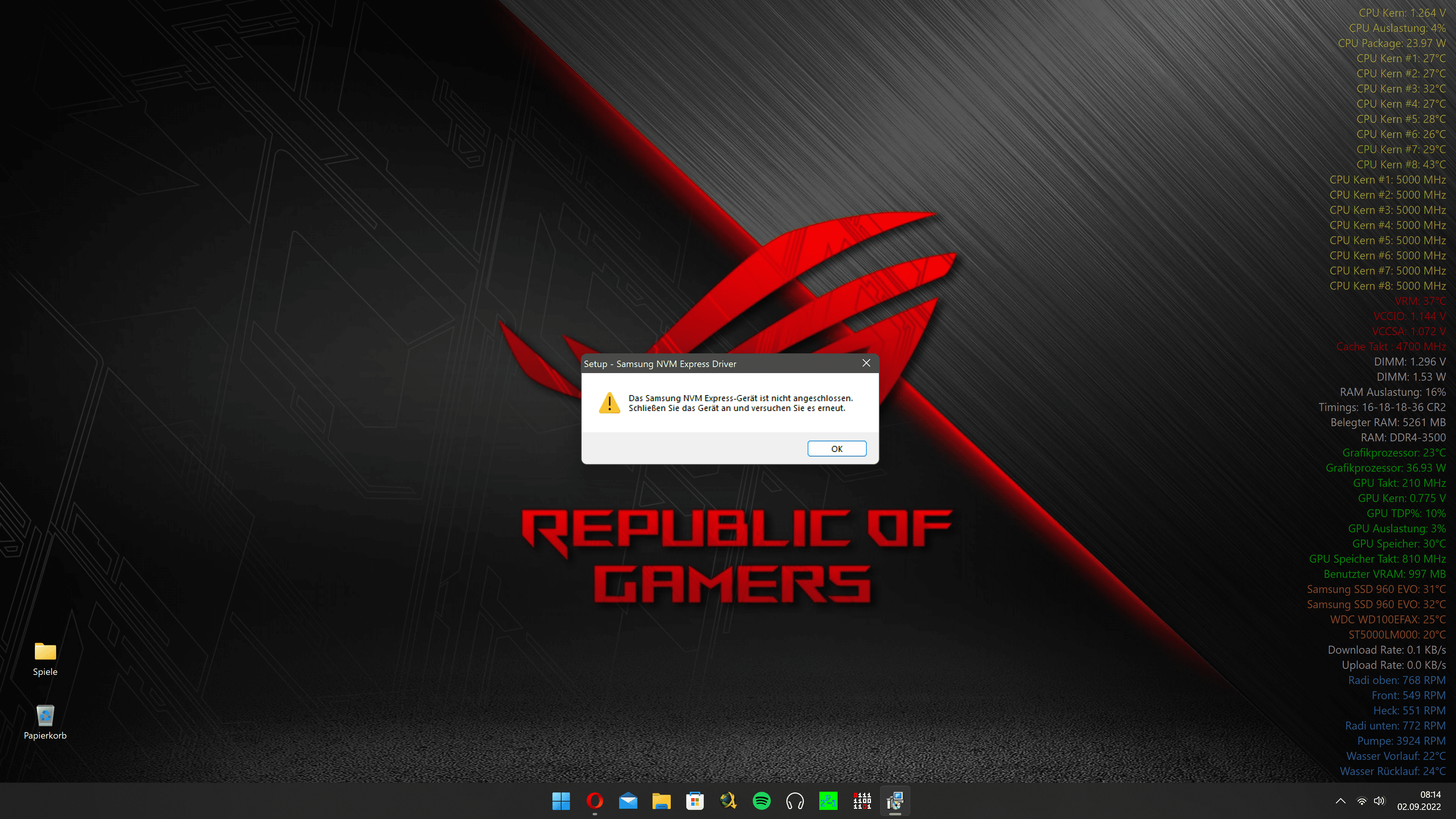

Hast du den Samsung NVMe Treiber für die beiden Samsung 960 EVO installiert?
Es gab in letzter Zeit einige Threads bei denen ein fehlender Samsung NVMe Treiber Probleme verursacht hat.
Samsung NVMe Treiber Version 3.3 (vom Samsung Server): https://semiconductor.samsung.com/resources/software-resources/Samsung_NVM_Express_Driver_3.3.exe
Der Treiber aus meinem Samsung Link ist von hier (bei Driver): https://semiconductor.samsung.com/consumer-storage/support/tools/

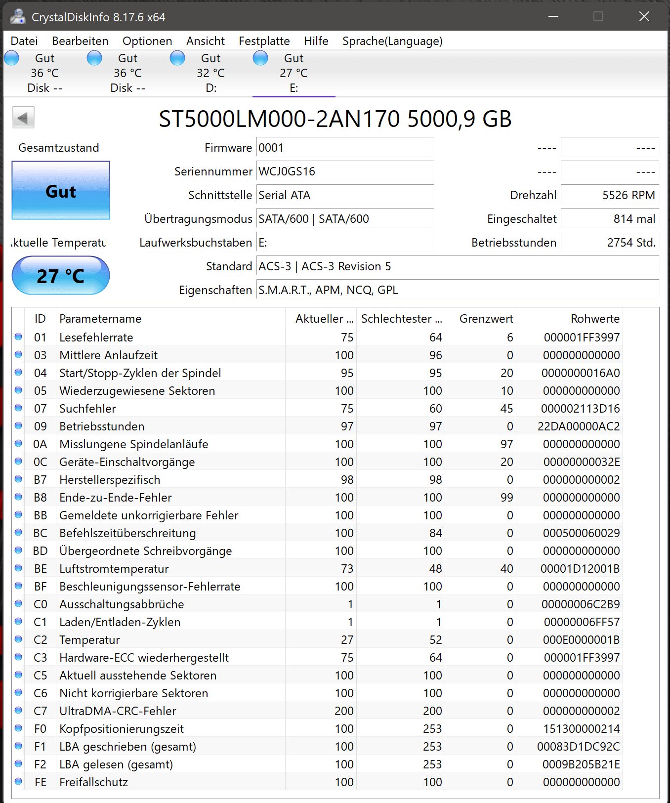

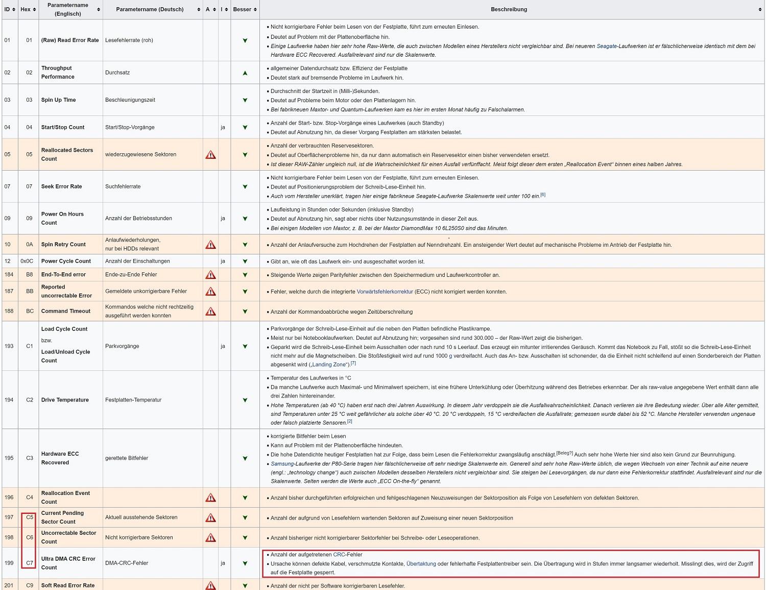

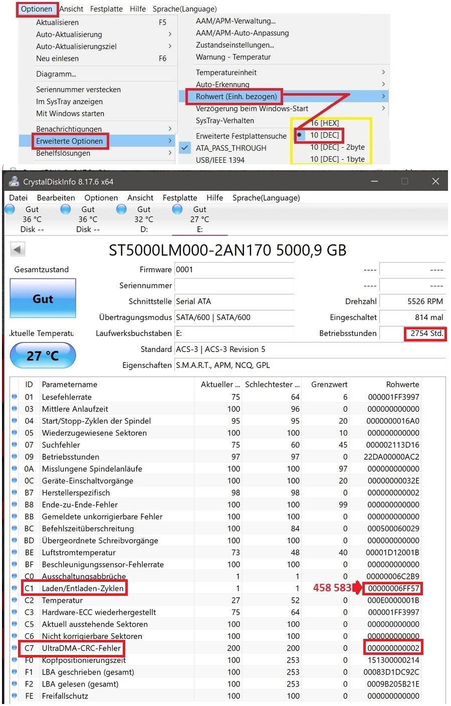

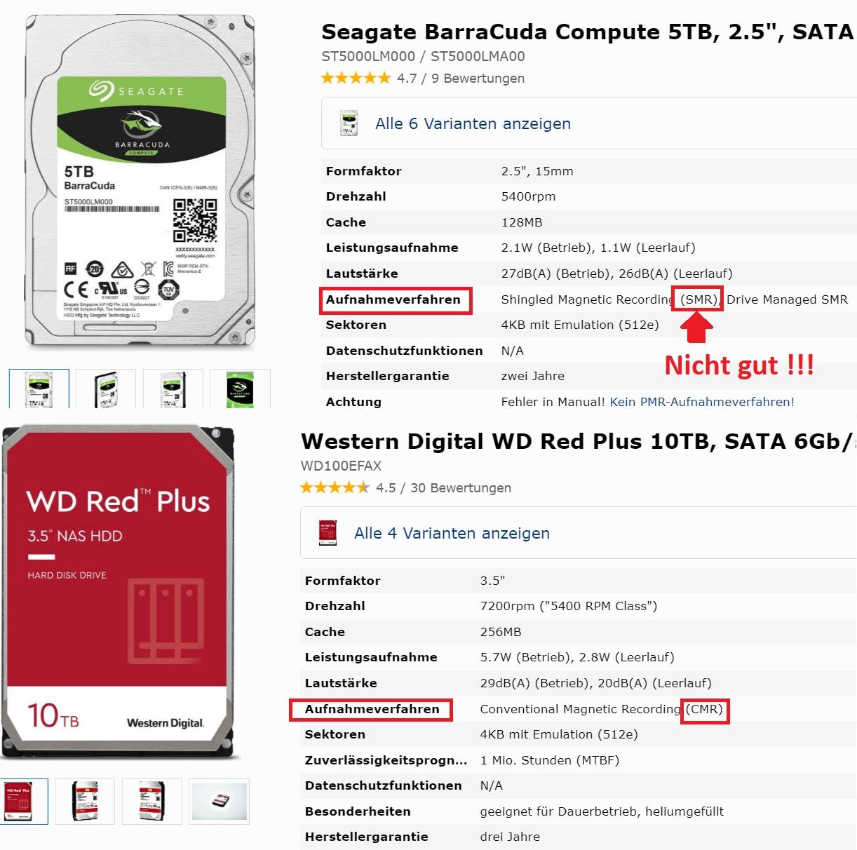

An der 5 TB HDD (ST5000LM000 mit SMR Aufnahmeverfahren ) das SATA Kabel tauschen, es gibt zwei Einträge bei C7, das könnte ein defektes SATA Kabel sein.
Beim nächsten HDD kauf keine HDD mit SMR Aufnahmeverfahren kaufen, darauf achten das die HDD das CMR Aufnahmeverfahren hat.
Die HDD´s mit SMR Aufnahmeverfahren sind relativ schnell defekt.
Außerdem solltest du CrystalDiskinfo von Hexadezimal auf Dezimal umstellen, dann fällt auf das du 6FF57 (458 583) Einträge bei C1 Lade/Entlade-Zyklen hast und das bei nur 2754 Betriebsstunden.
Normalerweise kann man den Lade/Entlade-Zyklus einstellen, möglicherweise auch mit CrystalDiskinfo, im Moment steht der Lade/Entlade-Zyklus wahrscheinlich auf 8 Sekunden.
Das bedeutet der Schreib/Lese Kopf Parkt innerhalb von ca. 8 Sekunden (ist leider Standard bei den Energiespar HDD´s) nach Inaktivität, das ist eine erhebliche Mechanische Belastung.
Ich würde den Lade/Entlade-Zyklus auf 90 Sekunden einstellen.

Das ist ein Problem wenn die Samsung 960 EVO vom Samsung NVMe Treiber nicht erkannt wird, möglicherweise durch den Raid Modus verursacht oder es fehlt der Intel Chipsatztreiber.

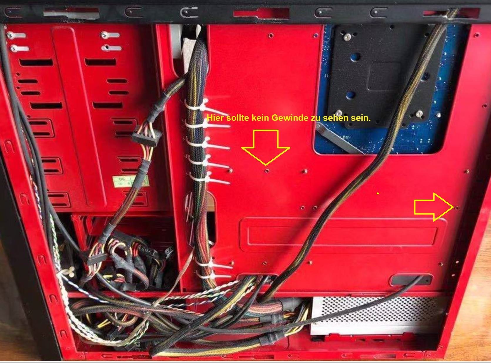

Welches PC Gehäuse verwendest du?
Möglicherweise hast du die Abstandhalter im PC Gehäuse falsch positioniert oder die vom alten Mainboard nicht entfernt, dann funktioniert der Ram nicht in Bank A.
Es dürfen nur dort Abstandhalter eingebaut werden wo auch Löcher im Mainboard für Schrauben vorhanden sind, jeder weitere Abstandhalter verursacht einen Kurzschluss.

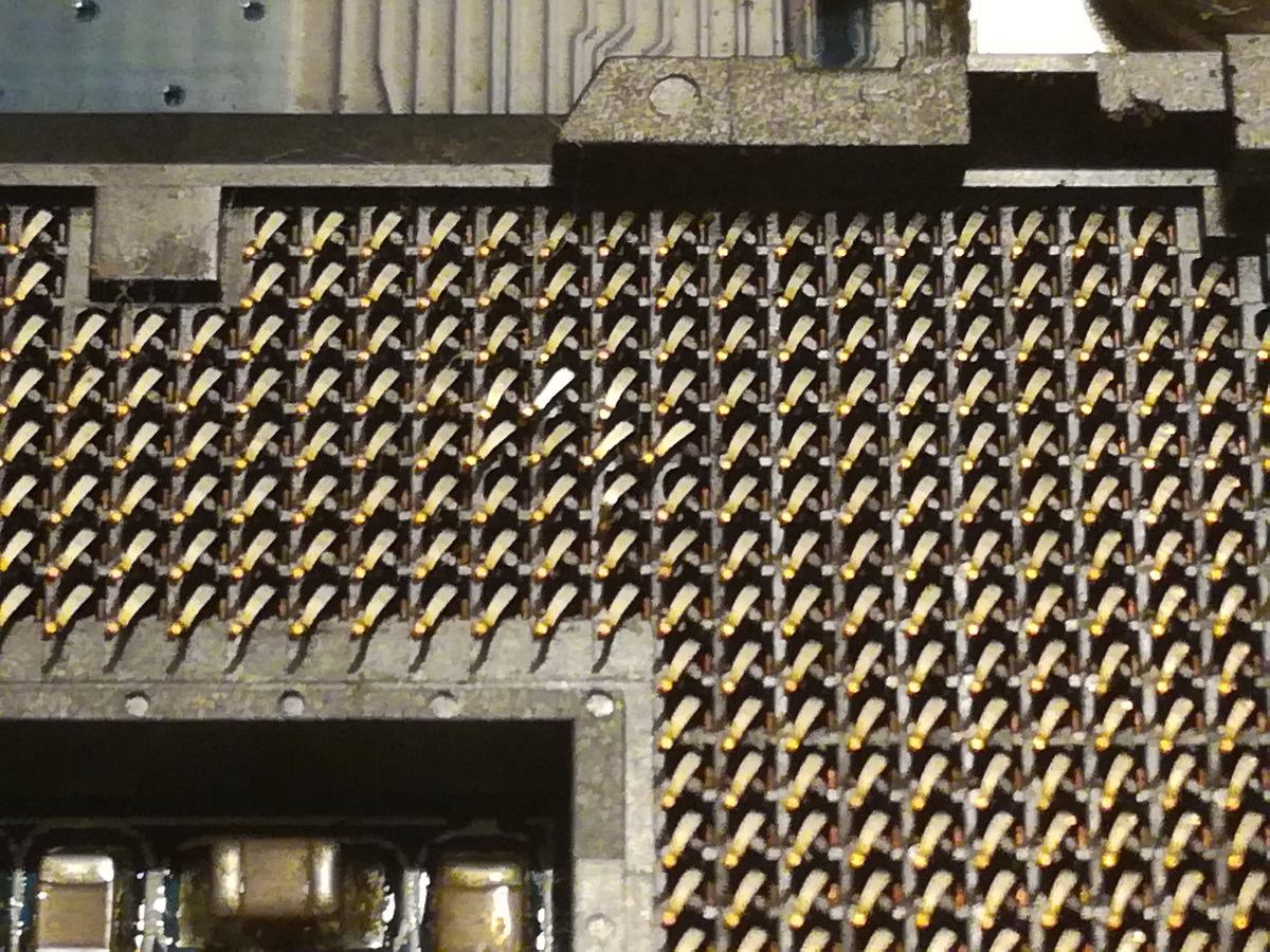

Oder es gibt Probleme mit den Kontakten im CPU Sockel, möglicherweise sind einige Kontakte im CPU Sockel verbogen dann kann es Probleme mit dem Ram geben und einige Ram Bänke funktionieren nicht.

Ich habe ein Coolermaster Cosmos 2.
Das Board ist mit den originalen Abstandshaltern verschraubt, dort wo es vorgesehen ist.
Sockelpins kann ich nicht sagen, aber ca. 6 mal CPU rein raus waren es wohl...
Dann besteht eine hohe Wahrscheinlichkeit für krumme CPU Sockel Kontakte.

Dann besteht zusätzlich die Möglichkeit das sich unter der CPU an den Kontakten Wärmeleitpaste befindet, die einen einwandfreien Kontakt verhindert.
