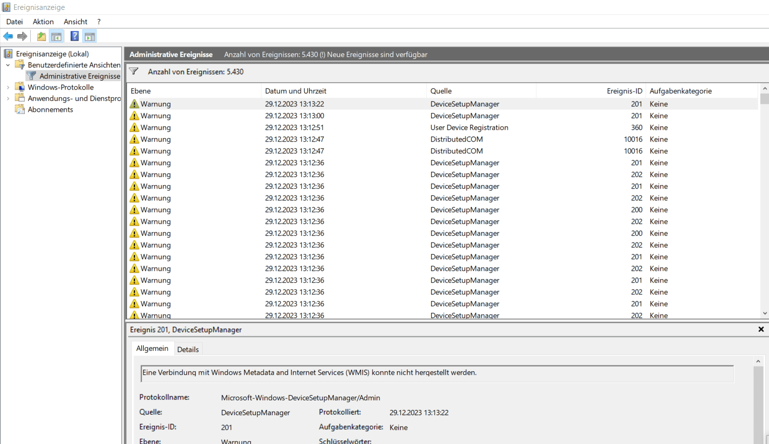

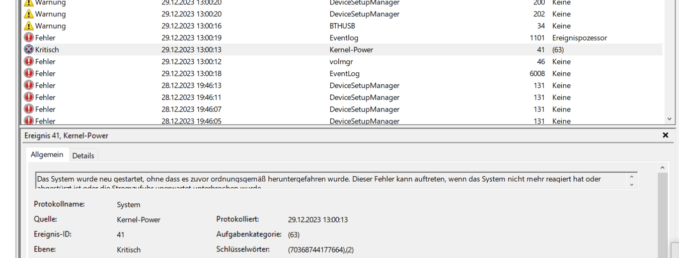

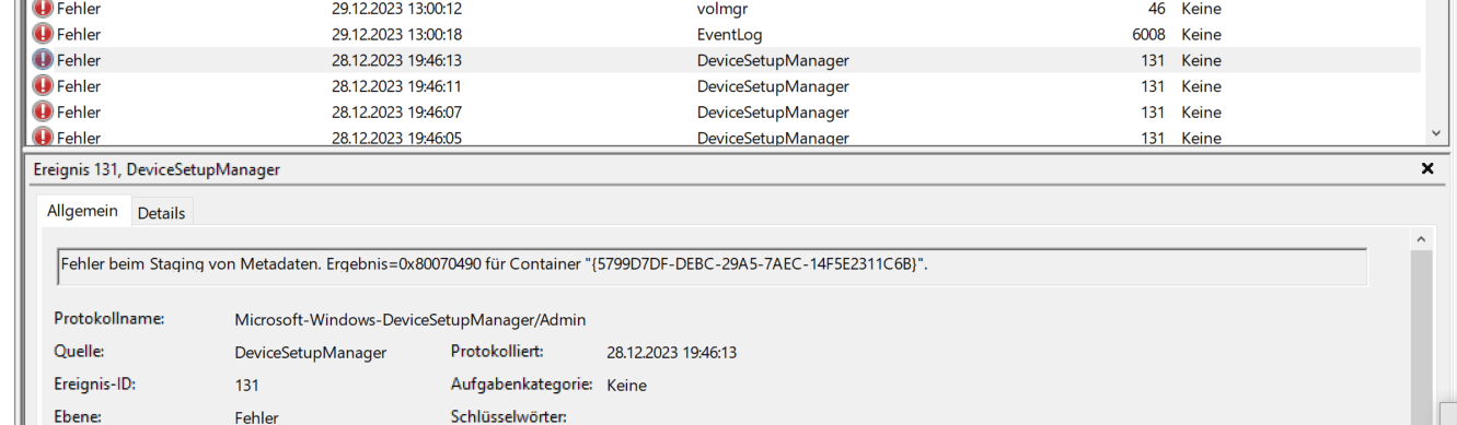

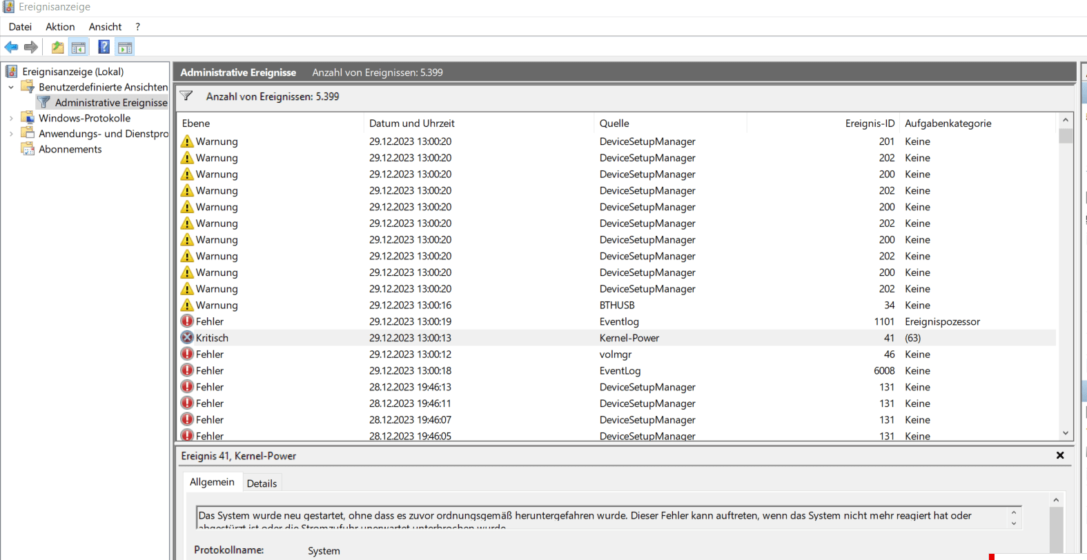

Nach unzähligen Versuchen konnte ich es schaffen mich ein wenig in den Ereignissen umschauen und ein paar Screenshots machen (s. Anhang). Die allermeisten Ereignisse haben mit DeviceSetupManager zu tun, das könnten diese Neustarts sein.
Bei dem einen kritischen Fehler zwischen durch heißt es: "Das System wurde neu gestartet, ohne dass es zuvor ordnungsgemäß heruntergefahren wurde. Dieser Fehler kann auftreten, wenn das System nicht mehr reagiert hat oder abgestürzt ist oder die Stromzufuhr unerwartet unterbrochen wurde."
Falls diese Infos nicht ausreichen, wäre ich euch dankbar, wenn mir jemand sagen könnte wo genau in den Ereignissen ich suchen muss. Ich danke euch!

Ach Kernel Power war es. Ja, das deutet durchaus darauf hin. Auf die Wattangabe kommt es nicht an bei dem System. Da sollte ein gutes 400W-Netzteil oder weniger ausreichen. Aber ist halt die Frage, ob du bei dem System lange bleiben willst, dann wuerde ich Besseres kaufen. Hauptsache nicht der letzte Scheott. Wir wissen auch nicht, in welchem Zustand dein jetziges NT sich befindet.
@CyLord habe heute das neue Netzteil bekommen und eingebaut. Bisher läuft der Rechner seit Stunden ohne Probleme. Also war es wohl tatsächlich das Netzteil. Danke dir nochmals für den Tipp! :)
Sehr gut, freut mich!
