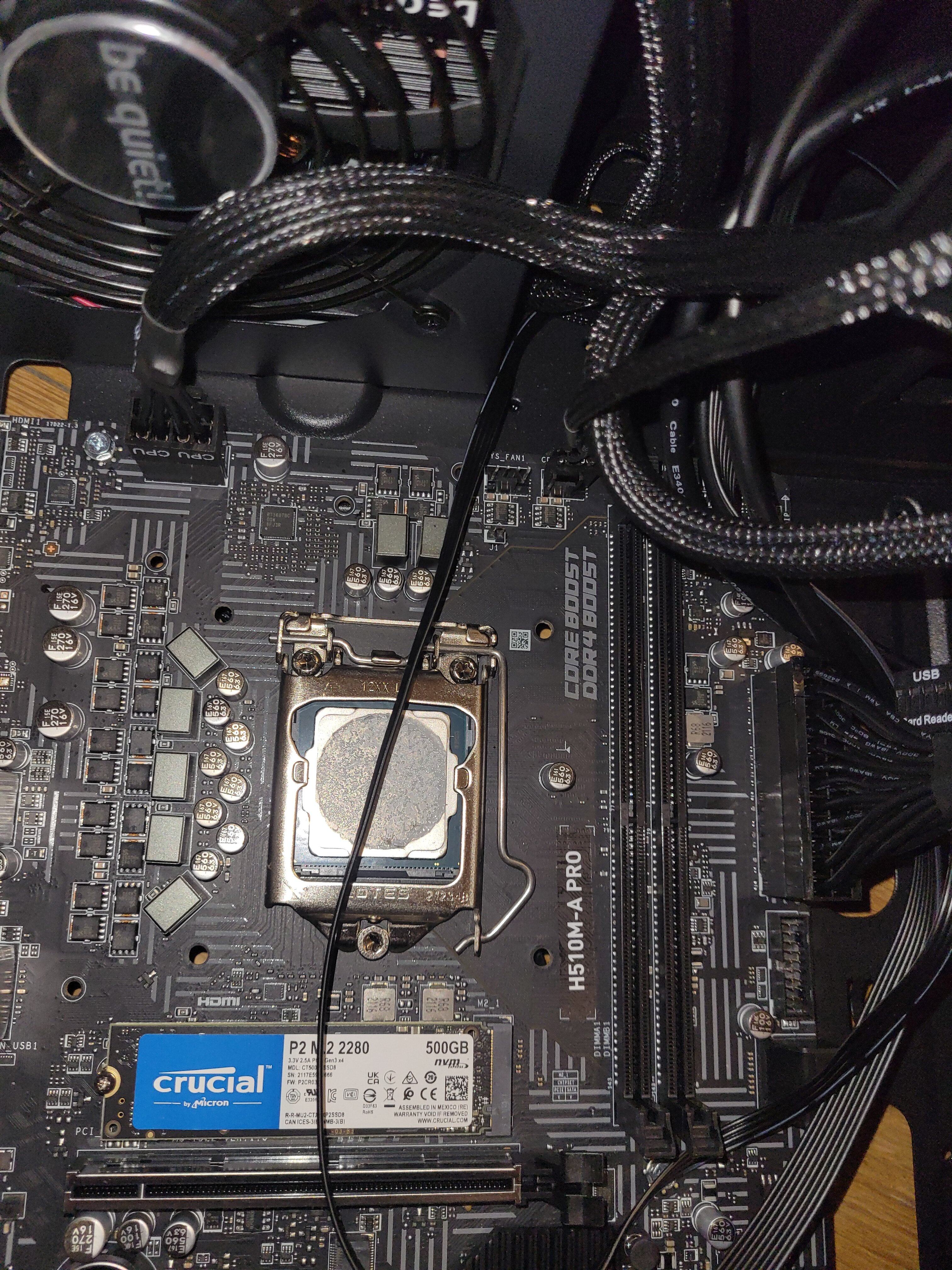

Liebes Forum,
Folgende Situation:
Meine Schwiegermutter mit einem Prebuilt aus dem Jahre Schnee hätte gern ein Upgrade des Pcs.
Gesagt, getan, folgende Komponenten wurden bestellt:
I3-10105
MSI H-510M-A PRO
Crucial Ballistix 16GB @ 3000Mhz
Crucial P2 500GB
Mainboard wurde von mir getauscht und beim Check ob alles richtig verkabelt wurde, startet der PC nicht mehr. Ich habe zwar einen 4Pin in einen 8Pin CPU Konnektor gesteckt, jedoch sollte dies meines Wissens nach funktionieren.
Netzteil hat vor 10min noch funktioniert und wenn das alte MB + Cpu angesteckt wird, läuft es auch.

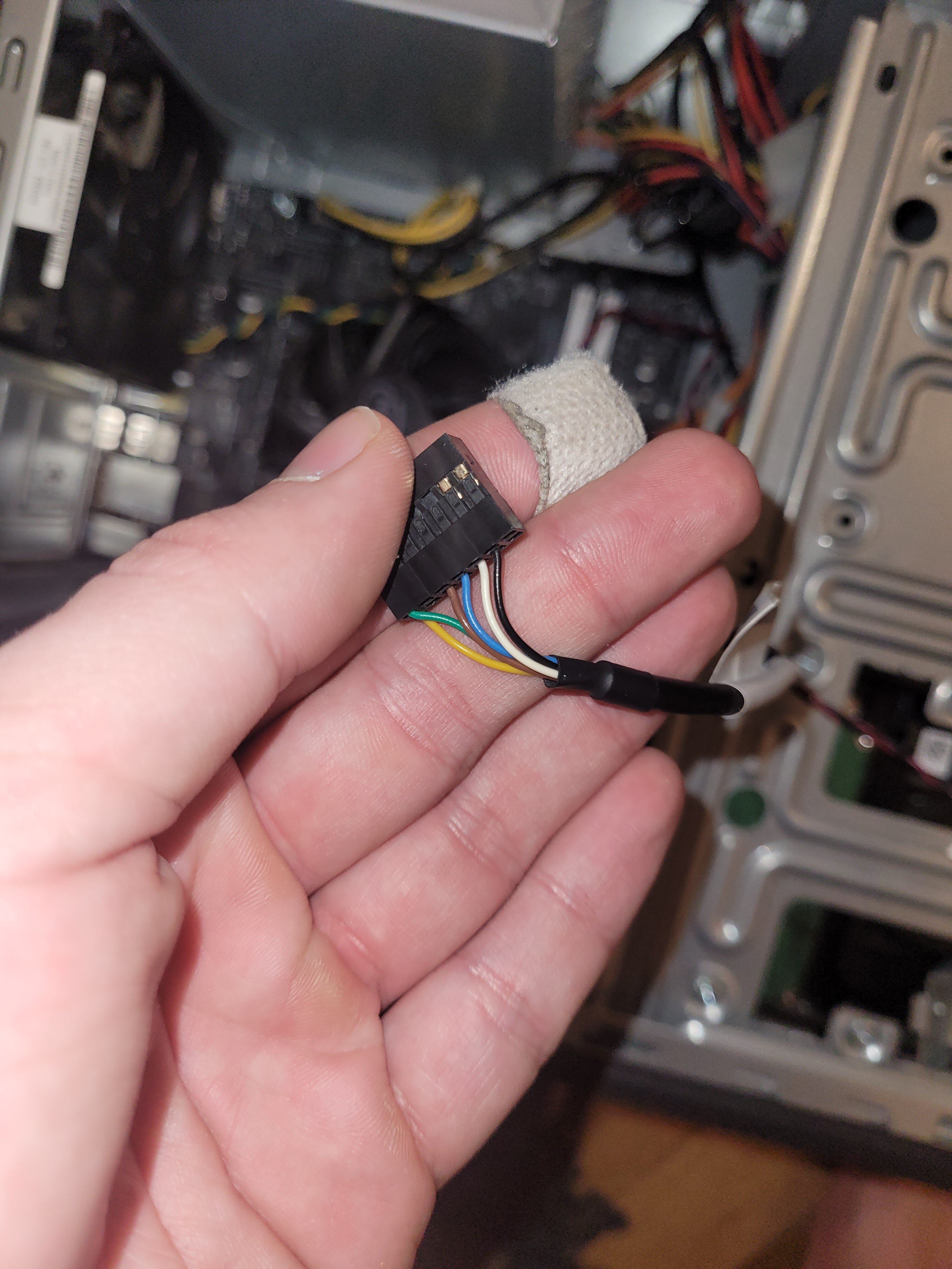

Nächste Fehlerquelle wäre der JFP1. Hier habe ich im alten Prebuild Gehäuse einen sehr eigenartigen Stecker, der nirgends richtig passt, jedoch beim alten MB in eine Art JFP1+ gesteckt wurde zum starten des Pcs.
Ich habe als Test nun meinen eigenen Pc genommen, beide Pcs nebeneinander gestellt und von meinem Be Quiet Pure Base 600 den power SW in das Intel Board gesteckt, um zu sehen ob sonst alles funktioniert.
Tut es nicht.
Leider auch hier keinerlei Reaktion.
Ich bin völlig ratlos, an was es liegen könnte, alle Teile sind neu und sollten keinen Fehler haben.
Anbei findet ihr Foto des Builts, sowie des JFP1+ Steckers, damit, sobald der PC läuft, das ganze auch ohne Starterhilfe betreiben kann.
Danke liebes Forum!
Schwendi
OEM-Gehäuse mit proprietären Steckern. Da muss einfach ein neues her.
Btw. Einen 8-Pin für die CPU-Power solltest du schon haben. Einige Boards starten nur mit 4 angeschlossen nicht. Das könnte dein Problem mit der Starthilfe erklären.

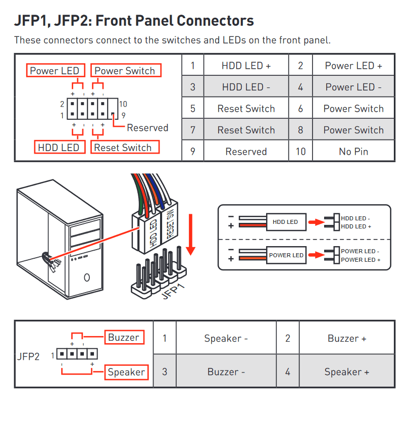

Zum Starten des PCs werden durch den Schalter am PC Gehäuse auf dem Motherboard quasi zwei PINs kurzgeschlossen. Wenn Du den Stecker vom Gehäuse nicht anstecken kannst, versuche mal die beiden PINs kurzuschliessen - zB mit einem Schraubenzieher. Laut Anleitung sind das die PINs 6 und 8 des JFP1.

Ich habe versucht den JFP1 zu überbrücken, mit meine BeQuiet Pure Base zu starten und auch sonst alles mögliche, aber es tut sich leider nichts...

...Ich habe versucht den JFP1 zu überbrücken...
Die beiden Kontakte nur kurz brücken (ca. 1 Sekunde), z.B. mit einem Schraubenzieher.
Dauerhaftes überbrücken der beiden Kontakte funktioniert nicht, das Mainboard startet dann nicht.

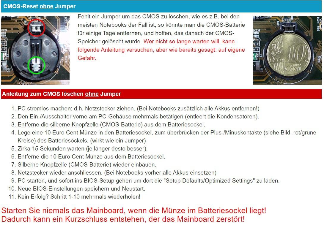

Die Mainboard Batterie mal für 10 Minuten entfernen (Anleitung unten im Spoiler).
Ein Clear CMOS mit Jumper (Bios Reset) ist nicht das gleiche.
Die Mainboard Batterie für mindestens 10 Minuten entfernen.
Bild Quelle: https://www.biosflash.com/bios-cmos-reset.htm#Nojumper
Anleitung zum CMOS löschen ohne Jumper
  1. PC stromlos machen: d.h. Netzstecker ziehen. (Bei Notebooks zusätzlich alle Akkus entfernen!)
  2. Den Ein-/Ausschalter vorne am PC-Gehäuse mehrmals betätigen (entleert die Kondensatoren).
  3. Entferne die silberne Knopfzelle (CMOS-Batterie) aus dem Batteriesockel.
  4. Lege eine 10 Euro Cent Münze in den Batteriesockel, zum überbrücken der Plus-/Minuskontakte (siehe Bild, rot/grüne Kreise) des Batteriesockels. (wirkt wie ein Jumper)
  5. Zirka 10 Minuten warten (je länger desto besser).
  6. Entferne die 10 Euro Cent Münze aus dem Batteriesockel.
  7. Silberne Knopfzelle (CMOS-Batterie) wieder einbauen.
  8. Netzstecker wieder anschließen. (Bei Notebooks vorher alle Akkus einsetzen)
  9. PC starten, und sofort ins BIOS-Setup gehen um dort die "Setup Defaults/Optimized Settings" zu laden.
  10. Neue BIOS-Einstellungen speichern und Neustart.
  11. Kein Erfolg? Schritt 1-10 mehrmals wiederholen!

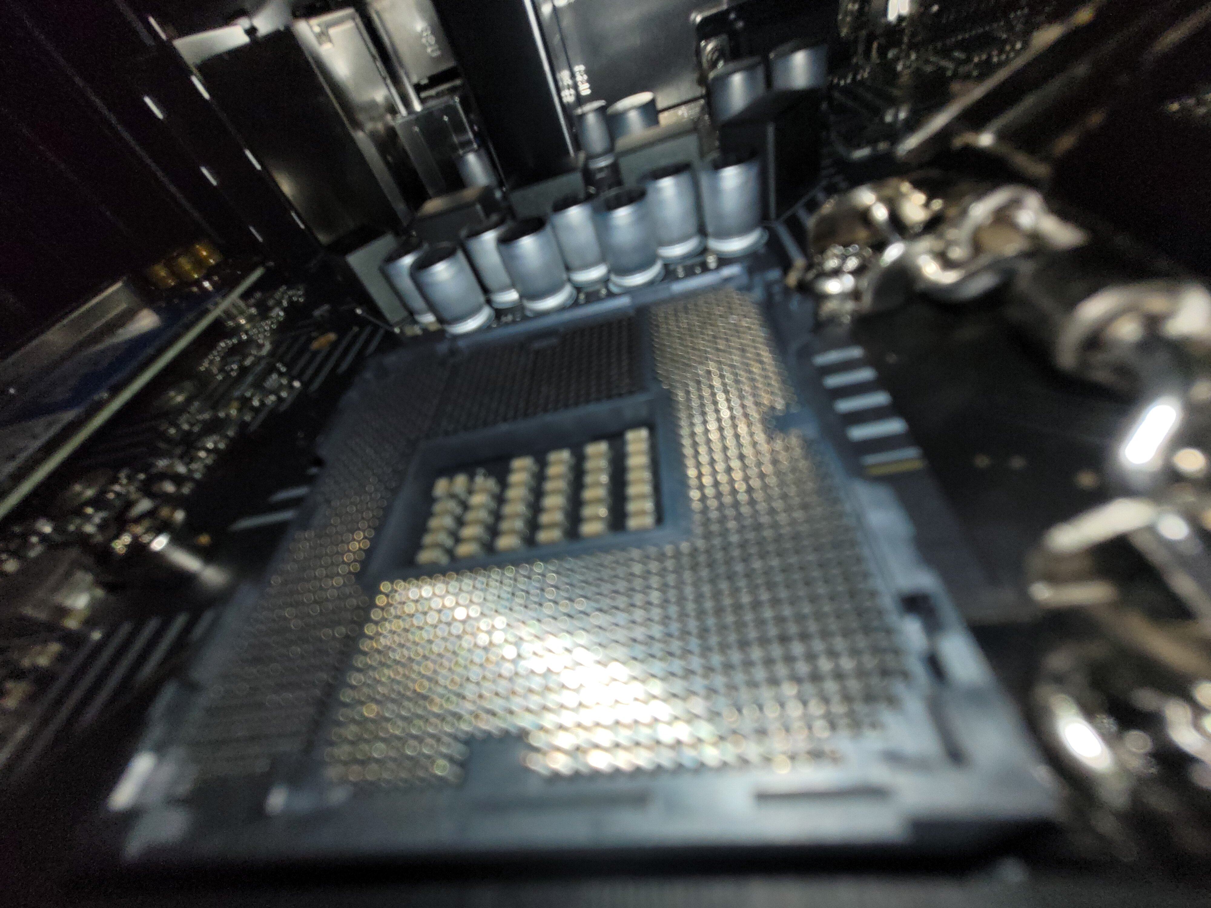

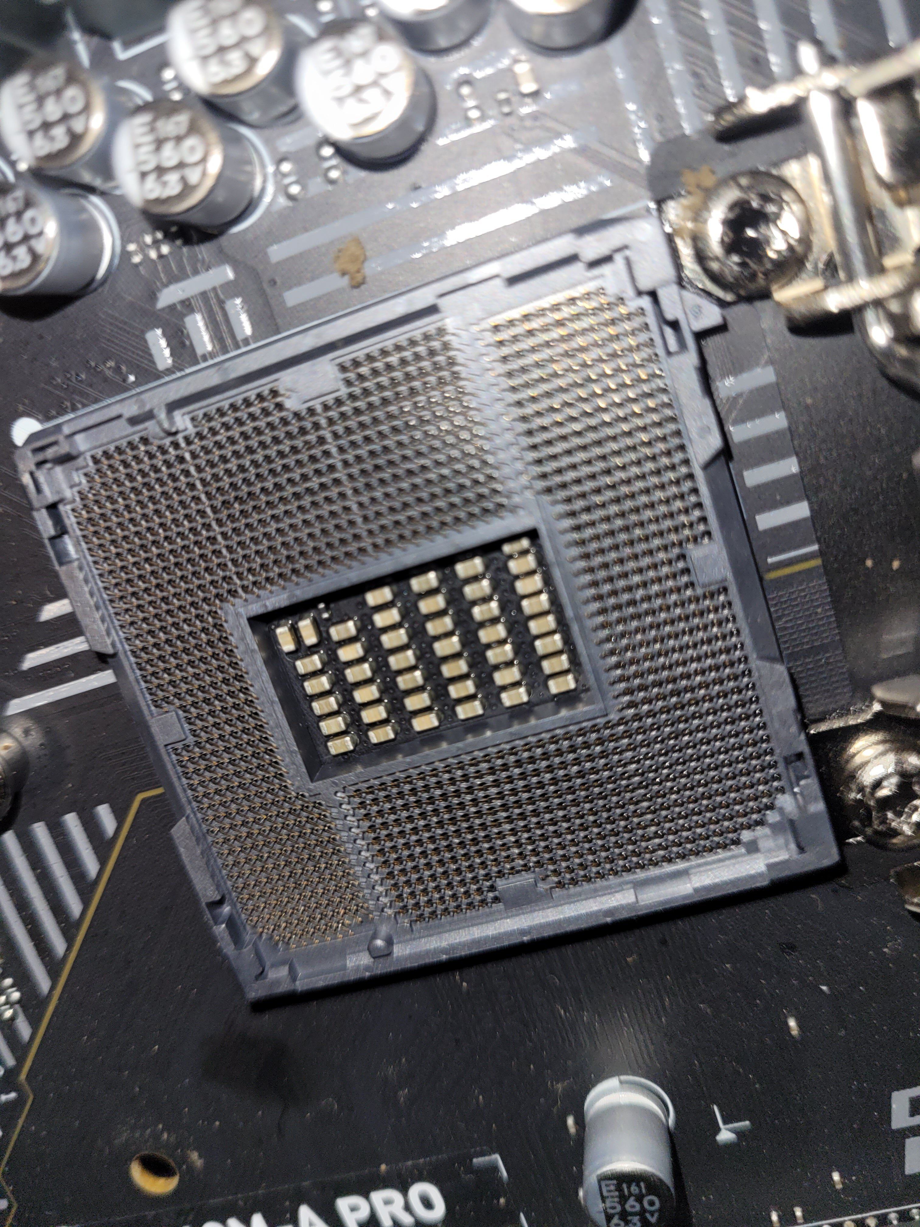

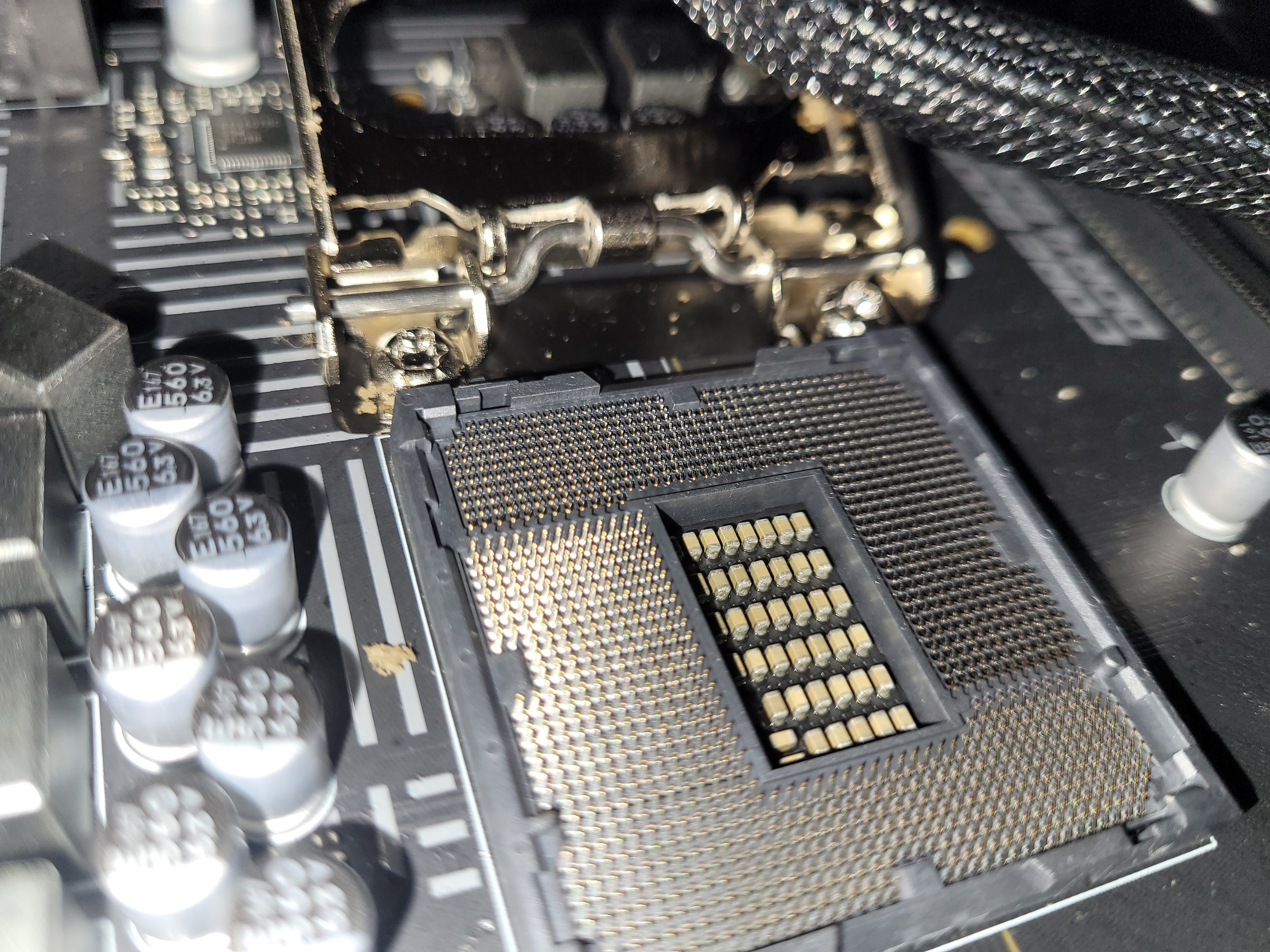

Liebe Community,
Ich bin etwas nervös.
Habe ein Be Quiet 400W NT mit 8Pin und ein neues Gehäuse bestellt und der PC macht noch immer keinen Muckser.
Frage - schauen die Pins bei LGA1200 immer so aus? Ist das Mainboard defekt?
Ich verzweifle.
Habe auch den Start ohne Ram versucht, gleiches Ergebnis.
Anbei Fotos, danke!

Liebe Community,
Ich verzweifle.
Anbei Fotos, danke!
Für mich sieht der Sockel normal aus.
Kannst du mal nur Mainboard, Prozessor + Lüfter und Netzteil anschließen? Also ohne Speicher und ohne SSD. Damit müsste das Board starten und du solltest zumindest ins BIOS Kommen.

Hast du das Mainboard mal außerhalb vom PC Gehäuse auf einem Stück Pappe getestet?
Nicht die silberne Verpackung vom Mainboard als Unterlage verwenden, die Folie ist mit Aluminium beschichtet und leicht leitend.
Wenn die 10 Cent im Batterie Sockel liegen solltest du das Mainboard nicht starten, der Bios Chip wird dann zerstört.
Dann brauchst du nicht weiter testen, das Mainboard bzw. der Bios Chip ist dann defekt.

Was meinst du mit den 10Cent am Batteriesockel?
