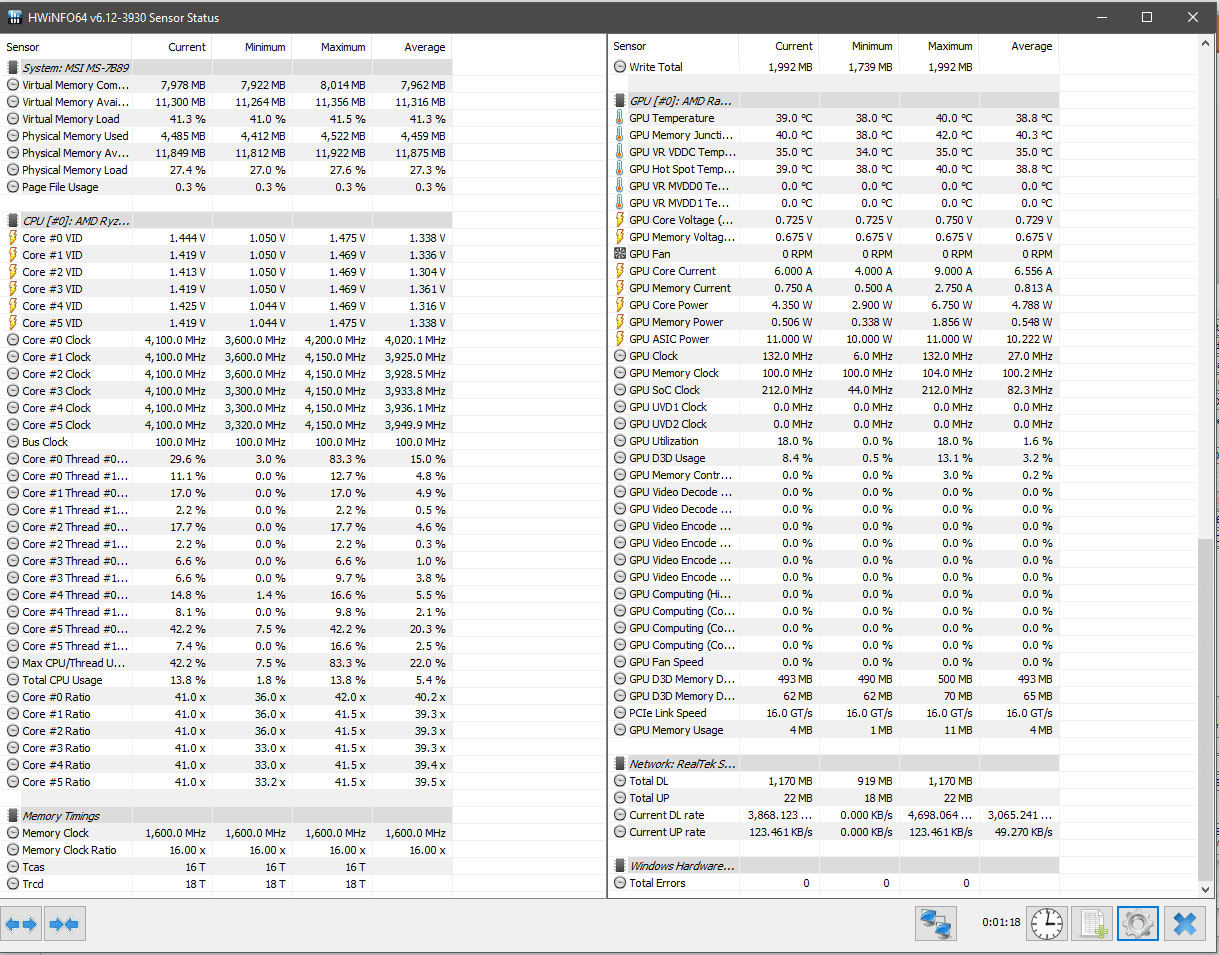

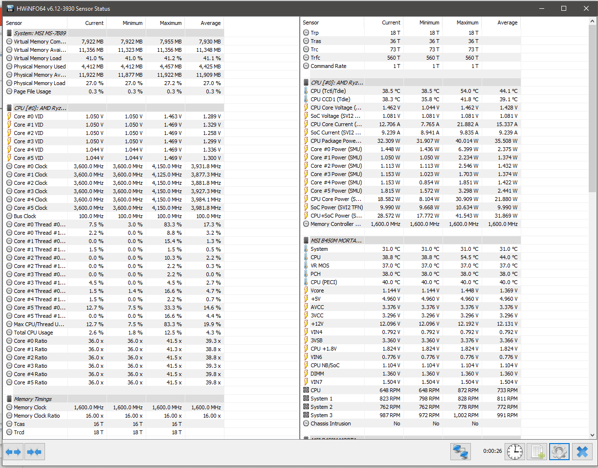

Hallo zusammen,
ich habe mir vor einigen Tagen neue Computerteile bestelle und nun zusammengebaut. Als erstes machte das BIOS bzw. das Booten probleme, sprang oft einfach ins BIOS statt richtig zu booten, dass ist nun seit einem BIOS Update nicht mehr. Das XMP Profil des RAM's habe ich geladen. Dennoch ist mir jetzt ein Problem aufgefallen, ich habe PUBG gespielt und wollte danach das Spiel League of Legends starten, als ich unsere Runde starten wollte wurde mein Monitor schwarz und reagierte auf nichts mehr. Der PC lies sich auch nicht mehr herunterfahren, hilfte nur ein hartes herunterfahren. Danach wieder hochgefahren und selbes Problem vorgefunden, der komplette Client war verbuggt und wurde total komisch angezeigt. Dann wurde mir auch angezeigt, dass ich keine Internetverbindung hätte im Browser sowie im Spiele Client. Ich habe diverse Tests gemacht, Furmark laufen lassen, CPU Stresstest, 3DMark. Mir ist nichts aufgefallen, vielleicht fällt euch etwas auf? Ich bin echt ratlos, habe ich alles richtig eingebaut? Ich war schon am überlgen ob ich der Grafikkarte zwei Stränge hätte geben müssen, sprich ich habe ein Stromkabel mit zwei 8x PIN an meine Grafikkarte angeschlossen, aber hatte noch ein weitere Stromkabel mit nochmal 2x 8 PIN, also hätte ich sonst zwei davon mit jweils einen 8 PIN anschließen sollen? Ist quatsch oder? Ich habe die neusten Treiber installiert und das BIOS ist aktuell. Ich hoffe ihr habt irgendeine Idee woran das liegen könnte.
Mein System:
Computer: MSI MS-7B89
CPU: AMD Ryzen 5 3600 (Matisse, MTS-B0)
3600 MHz (36.00x100.0) @ 4100 MHz (41.00x100.0)
Motherboard: MSI B450M MORTAR MAX (MS-7B89)
BIOS: 2.40, 11/02/2019 (7B89v24)
Chipset: AMD B450 (Low-Power Promontory PROM26.A)
Memory: 16384 MBytes @ 1600 MHz, 16-18-18-36
8192 MB PC25600 DDR4 SDRAM - Crucial Technology BLS8G4D32AESBK.M8F
Graphics: Sapphire RX 5700 XT Nitro+
AMD Radeon RX 5700 XT, 8192 MB GDDR6 SDRAM
Drive: Samsung SSD 860 EVO 500GB, 488.4 GB, Serial ATA 6Gb/s @ 6Gb/s
Sound: ATI/AMD Navi10 - High Definition Audio Controller
Sound: AMD Starship/Matisse/Vermeer - HD Audio Controller
Network: RealTek Semiconductor RTL8168/8111 PCI-E Gigabit Ethernet NIC
OS: Microsoft Windows 10 Home (x64) Build 18362.449 (1903/May 2019 Update)
Netzteil: 650W Corsair
CPU Kühler: Dark Rock 4
AMD Treiber: 19.10.2
EDIT: Kann es vielleicht am Treiber liegen? Ich habe den neusten optionalen Treiber installiert, aber nicht den 19.9.2. recommend Treiber (WHQL) ...

WENN alles installiert ist und läuft, dann mal bitte folgende Programme installieren, die brauchst du falls du dir die Werte anzeigen lassen willst. Egal ob CPU Takt, GPU Takt oder Spannungen. Auch wenn du später den RAM optimieren willst. Um die Programme richtig einzusetzen bitte in Netz die Anleitungen suchen und gut durchlesen. Es gibt auch sehr gute Videos dazu, erst dann die Programme verwenden!

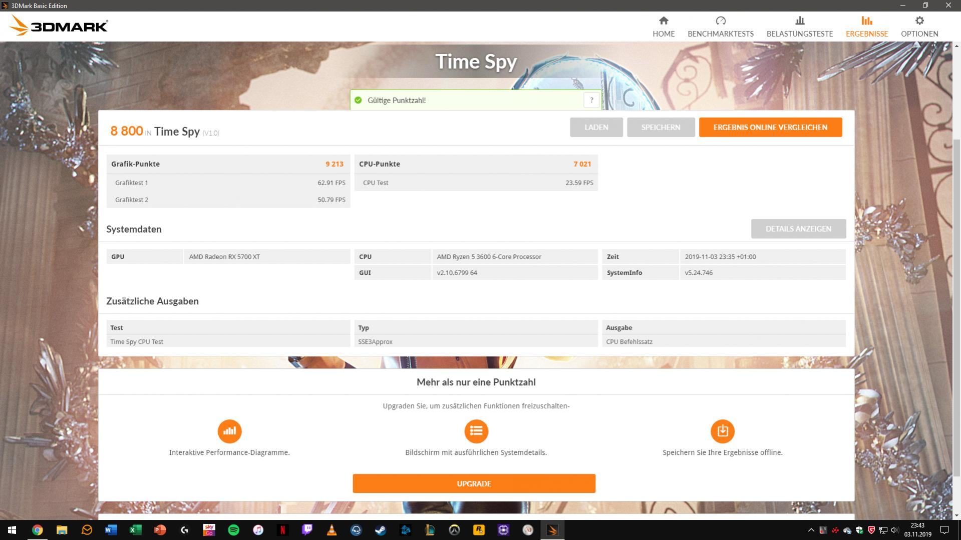

@Gamer1969 Ja, würde ich dann machen, wenn alles läuft. Jetzt habe ich CS:GO gespielt und ansich läuft es flüssig, aber zwischendurch habe ich dann mal kleine Ruckler und dann mal richtigen Bildausfall, also das Bild bleibt kurz stehen und dann gehts weiter. So langsam weiß ich echt nicht mehr weiter. Soll ich den neuen 19.11.3 Treiber installieren?

Die CPU taktet sich eigentlich sehr gut selber in den verschiedenen Lastszenarien, da braucht man nicht viel selbst einstellen. Bei mir habe ich folgende Einstellungen gemacht im BIOS.
CPU Stock – Keine Übertaktung
PBO Disabled – Bei mir an 2 Stellen im BIOS vorhanden, 1x im normalen OC Bereich und 1x bei den AMD Overclocking Einstellungen. PBO auf AUTO oder Enebled hat bei mir eine höhere Temperatur zur folge, was auch daran liegt das bei der CPU Core Voltage ein höherer Wert angelegt wird.
CPU Core Voltage sind bei mir auf AUTO, nicht wundern das im BIOS teilweise 1,4+ V stehen, das ändert sich bei Last. Im Idle gehen die einzelnen Kerne auf 0,2 V zurück, wenn die Kerne im Ruhezustand sind.
CPPC: Enabled
CPPC Preferred Cores: Enabled
Ich habe verschiedene Energiesparpläne probiert, auch welche aus der Community, es reicht der normale AMD Ryzen Balanced vollkommen aus.
Nur nicht zu viel CPU OC versuchen, es klappt meistens nicht. Beim RAM sieht die Sache schon anders aus. Da braucht man aber ein bisschen Geduld und manche Leute auch starke Nerven.

Ich weiß nicht ob ich an den BIOS Einstellungen was drehen sollte, weiß ja gar nicht was da so hinter steckt :confused:
Übertakten macht doch mehr Probleme, wenn es schief läuft? Warum übertaktet man eigentlich den RAM? Ich bin eher am überlegen mir zwei 16GB Riegel neu zu kaufen und die wieder zurück gehen lassen bzw. verkaufen. Habe aufgrund meines Lüfters auch nur Platz für 3 Riegel, wegen dem CPU Lüfter :d
Ja, den Post habe ich mir schon angesehen, habe AfterBurner installiert und schaue gerade etwas auf die Werte. Die Karte taktet aber auch immer hoch und runter - ist wohl normal?
