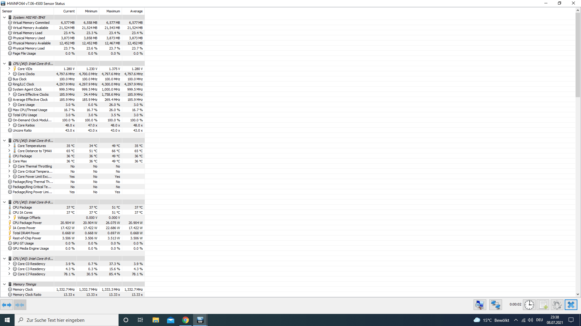

Das klingt irgendwie nach einem Problem der Spannungsversorgung der CPU, wie ist die PL2 im BIOS eingestellt? Dies ist ja das obere Power Limit welches die CPU bei Last kurzfristig (für die Zeit Tau) bekommt, während PL1 die maximalen dauerhafte Leistungsaufnahme ist, die der CPU vom BIOS genehmigt ist. Diese Werte stimmen bei den Z Boards selbst in der Defaulteinstellung in aller Regel nicht mit den Intel Vorgaben überein, sondern meist übertakten sie selbst in der Default BIOS Einstellung die CPUs und dies nicht zu knapp.

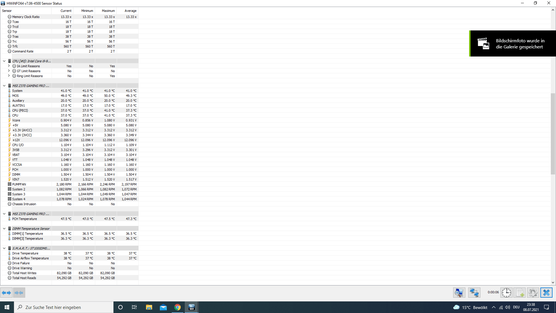

Dein ram läuft auf 2666mhz c16 mit 1,5v laut hwinfo...
Für 2666 c16 brauch man nichtmal 1,3v.
1,5v kannst auf den ram drauf hauen wenn du nen 10900k mit 4400 c16 ram laufen lässt
Fast 40 Grad im Idle auf den Modulen...
Da wundert mich garnix, der kann sich ja nur verabschieden.

Bis zu nem gewissen Grad erhöht vdimm die Temperatur Toleranz, aber die VDimm Grenze in der sich der ram bei 2666 c16 wohlfühlt ist bei 2666/1,5v weit überschritten.
Mit 1,5v hab ich 4400 c16 und 4666 c17 laufen, mit Wassergekühlten dimms, also bitte erzähl mir nicht 1,5v ist unproblematisch ohne aktive Kühlung.
Sei es mit nem Lüfter über den dimms oder nem Block drauf.
Seine idle Temperaturen geben mir recht.
Fast 40C im Idle, viele B-Dies werden über 40C temp instabil und stürzen ab, besonders bei so ner overvoltage für die Frequenz.
Der ist gute 0,25-0,3v über dem was bei 2666 c16 stabil läuft und sinnig ist.
