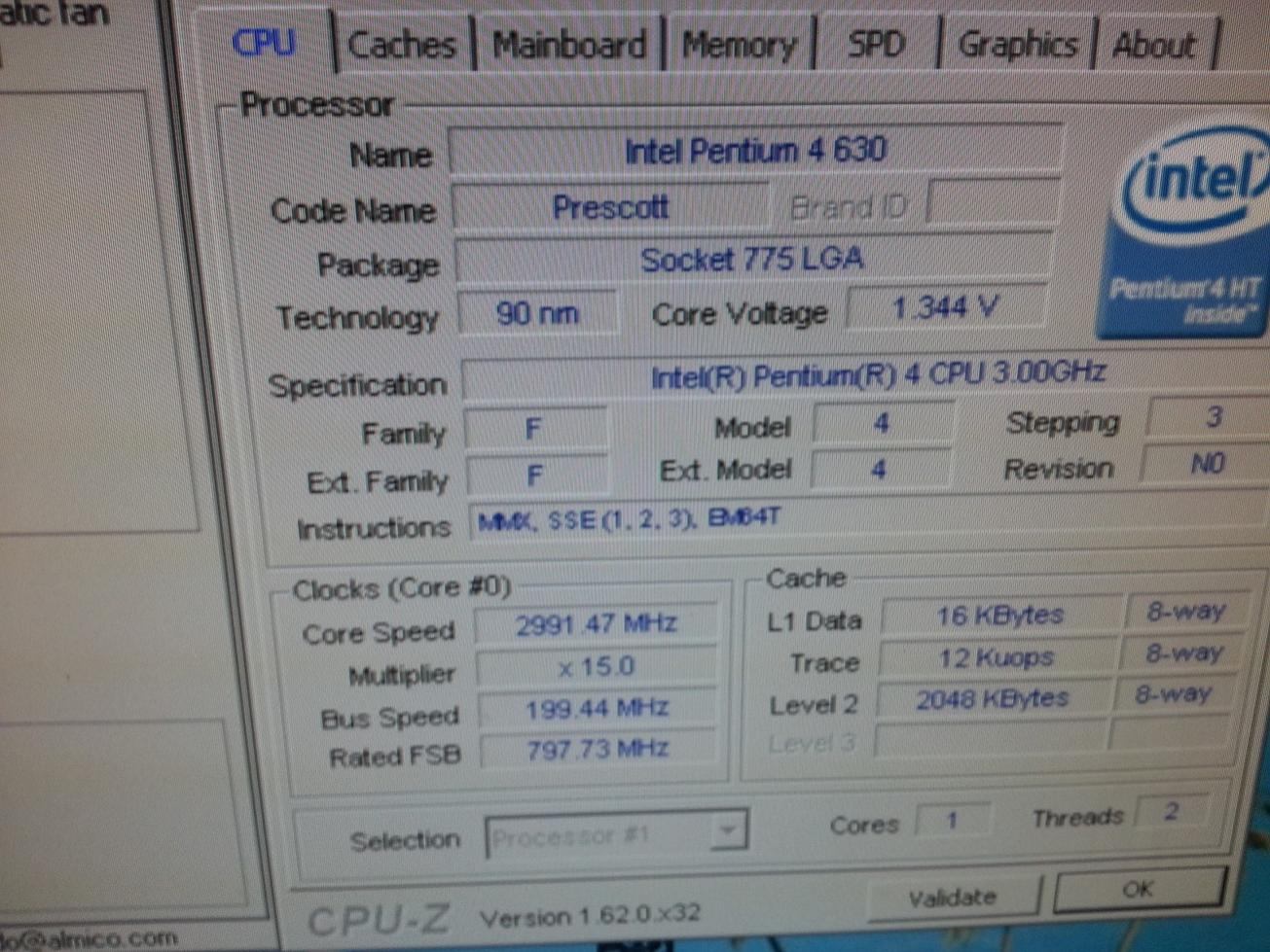

mein Bekannter beklagt sich, dass sich sein pc einfach abschaltet...
Für mich ganz klar Hitzeproblem...

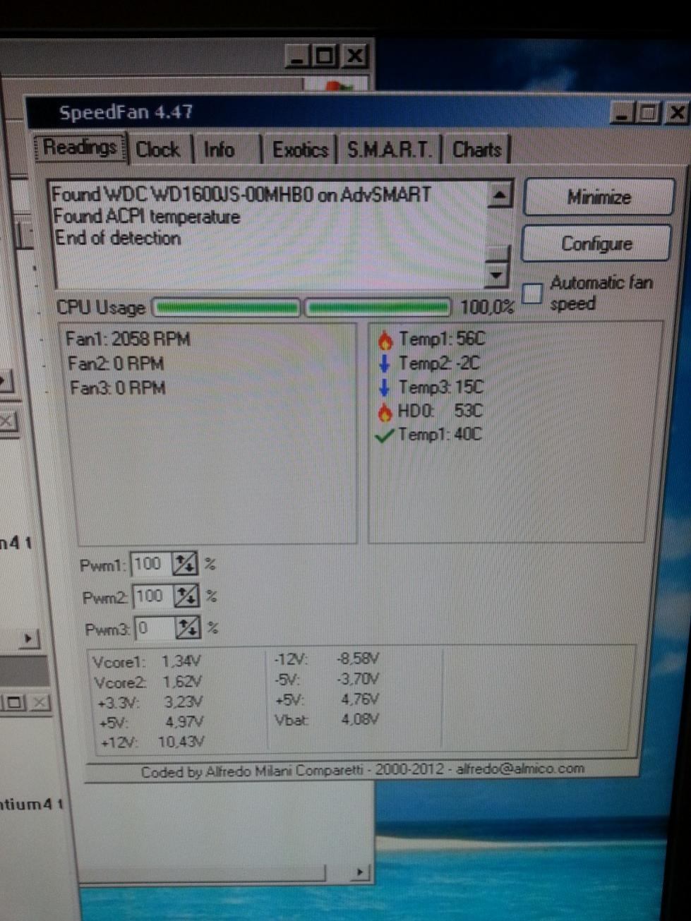

Hmm Speedfan installiert, CPU-Z installiert und Prime 95 an.
62C für die CPU müsste doch eigentlich ok sein?(Bild ist früher entstanden wegen den Spannungen)
Temp2 und Temp3 ist ganz komisch, das springt immer von -2 auf 26 auf 32, auf 50, dann wied zurück... :(
Was mich ein bisschen beunruhigt ist, dass die Spannung der Vcore so unterschiedlich ist, Vcore2 zeigt er mir manchmal sogar 2,6V an?!?
Was mich auch beunruhigt sind die Spannung bei -12V, da hat er ja nur 8,9V das ist doch viel zu wenig?

Bei 2.6v wäre die CPU und wahrscheinlich Teile vom Board bereits gebraten. ;)
Ebenso würde der PC bei 8,9v auf der 12v Schiene nicht funktionieren. Speedfan ist fürs Auslesen solcher Daten ungeeignet. Dazu kommt noch dass manche Boards falsche Daten ausgeben.
Zum Auslesen am besten AIDA64 verwenden.

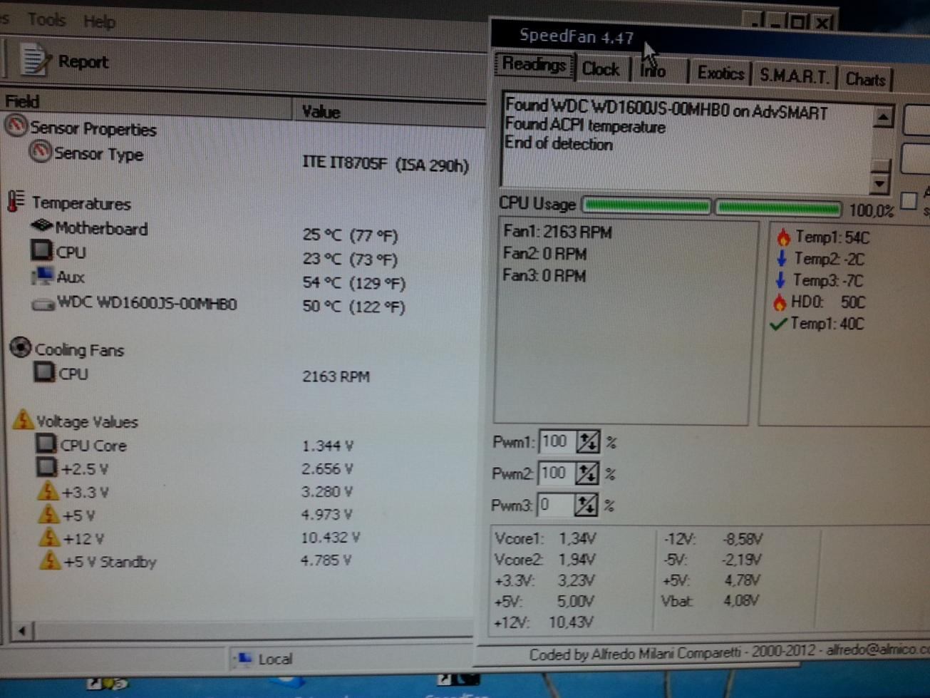

Die 10,4V bei 12V würde ich auf jeden Fall mal mit einem besser geeigneten Tool (Aida64 oder hwmonitor) überprüfen oder gleich direkt am Stecker nachmessen.
Wo die -12V liegen, ist relativ wurscht, die -8,5 müssen also noch lange nicht zu hoch sein, Hauptsache da ist überhaupt was Negatives. Wird heutzutage eh nicht mehr benutzt.

im anhang ein foto zu den werten, nur der 12V ist ein bisschen gering finde ich...
laut speedfan wird die cpu mit geschlossenem gehäuse 66C warm, aida zeigt irgendeinen schrott an... 66C wären ja noch i.o.
