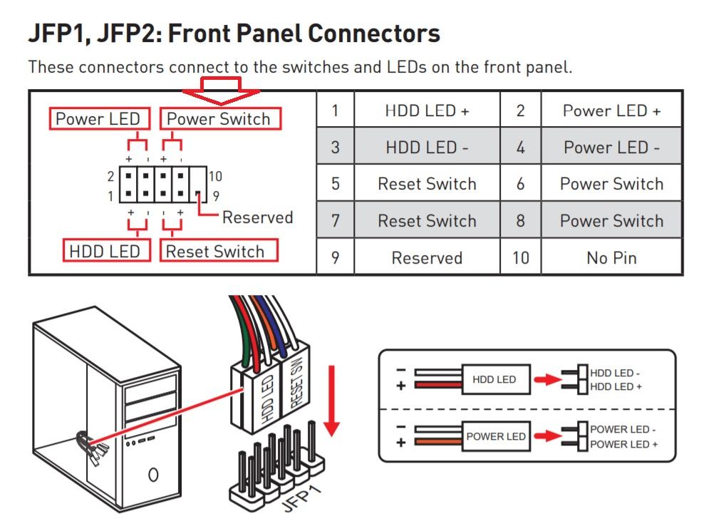

Der Power Schalter am PC Gehäuse kann defekt sein.
Ich würde ohne Schalter (Power Switch) testen, und die beiden Power Switch Kontakte auf dem Mainboard kurz ( für 1 Sekunde) mit einem Stück Metall brücken z.B. einen Schraubenzieher verwenden um das Mainboard zu starten.
