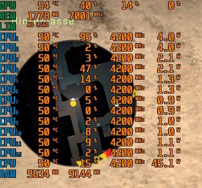

Beim Video 2 sieht man ab und zu die Anzeigen vom Afterburner und dort bricht immer wieder die GPU in der Leistung ein.

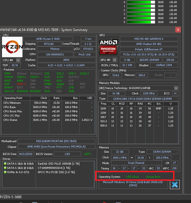

Mal die Frage, hast du im BIOS die Funktion von CSM auf UEFI gestellt?
Bei mir war das ein wichtigen Punkt das die GPU immer wieder Leistung verloren hat.

Wenn du ganz rechts oben meinst das ist die kühler von gpu. Aber links sehe ich das gpu immer mit 1700mhz läuft. Alles auf uefi
Hast du das mal mit HWINFO64 überprüft?
Das Rot markierte. Wenn da alles grau ist hast du Legacy ( CSM ) dort stehen. Die meisten Boards haben das als Standard eingestellt.

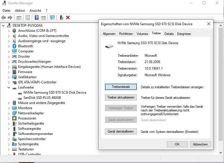

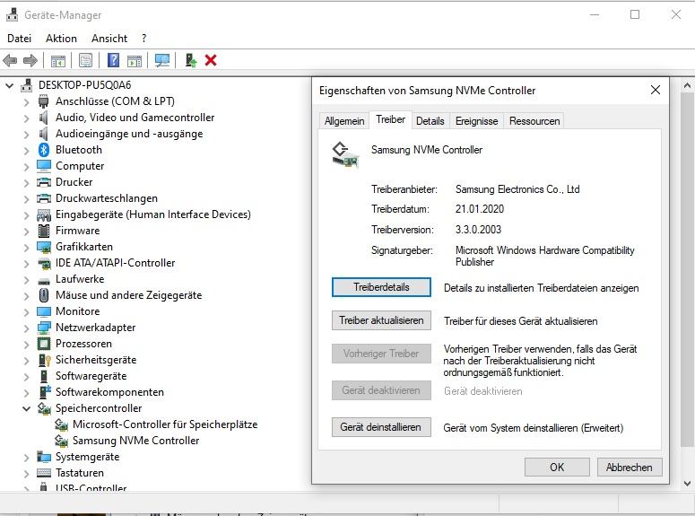

Kann es daran liegen gerätemanager sagt treiber von 2006 aber es gibt keine treiber dafür. ich habe schon nvme treiber von der samsung seite runtergeladen installiert aber das zeigt sich nur unter speichercontroller treiber

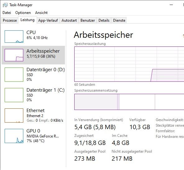

Ist das vielleicht der grund? 16 gb ram link unten steht 5600 und 9000 ist das gesamt genutzte ram gerade?
Ist das vielleicht der grund? 16 gb ram link unten steht 5600 und 9000 ist das gesamt genutzte ram gerade? aber im taskt manager sehe ich nur 5gb genutzt

Hast du diese Samsung SSD Magician Software installiert?
Beim AB diese Anzeige, das erste ist der RAM Verbrauch/Auslastung und das zweite ist die Auslagerungsdatei.

führt die magician software etwa zu Problemen? Sollte man CSM aktivieren?
Über die Software kann man kontrollieren ob auf der FP die aktuelle Firmware ist, die sollte man aktuell halten.
CSM sollte man eigentlich ausschalten, da es dadurch zu Problemen kommen kann. Viele Boards haben das CSM noch immer als Standard aktiviert, sogar bei den 500er Chipsätzen. Bei CSM ist MBR Partitionsstil und bei UEFI ist GPT Partitionsstil.
Bei mir habe ich den AB mit HWINFO64 so eingestellt:
