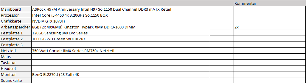

Hier mein aktuelles Setup:

Es kommt darauf an ob du grundsätzlich mit der PC Performance zufrieden bist - ich kann mir vorstellen dass dem i5 langsam die Luft ausgeht.
Wenn du aufrüsten wollen würdest, dann könntest du dir die Capture Card sparen und hättest gleichzeitig noch ne gane Ecke mehr Dampf im PC.

Dann nehme ich stark an, dass der i5 am Ende ist.
Also trotzdem am besten mal am PC aufrüsten mit der Hardware vom Anfang?
Es gibt einige Streamer auf Twitch, die mit einem 8-Kern Ryzen unterwegs sind. Das sollte Welten besser laufen als mit dem alten i5.

für CoD ist der kleine i5 völlig überfordert, selbst mein 4 core 8 thread 6700k auf 4.4 GHz läuft easy ins limit mit dem game.

Die GTX1070 ist grundsätzlich (noch) okay für FullHD.
In deinem Fall solltest du zuerst die CPU tauschen. Die CPU macht dir einen Strich durch die Rechnung, da das Encoding fürs Streaming CPU lastig ist.
Du merkst es ja selbst - Daddeln mit dem i5 geht, Streamen (von der PS4) geht mit dem i5, aber beides zusammen auf dem i5 geht nicht.

Unabhängig davon ist die Plattform in jeder Hinsicht so langsam an ihrem Lebensende angekommen und ein Ryzen 3600 + B450 Board + 16 GB 3200er RAM wären echt eine Überlegung wert.

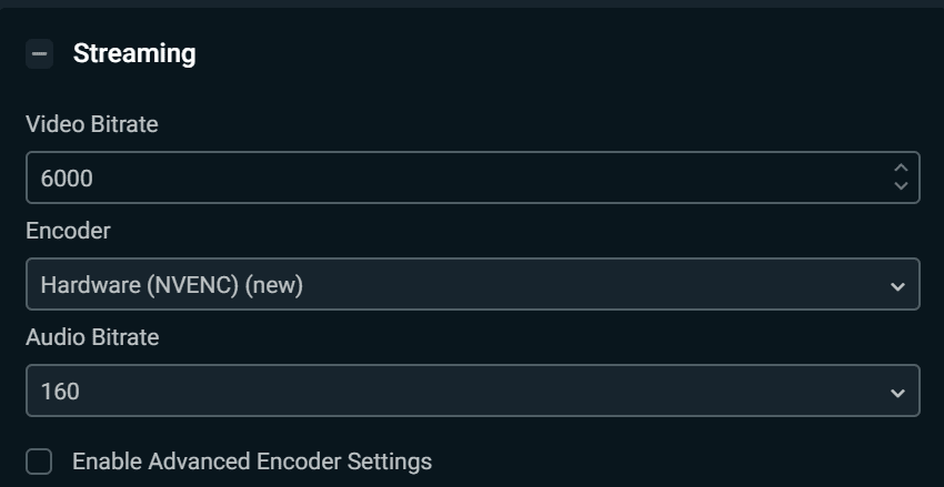

Aktuell ist das eingestellt, mit 1920x1080p Ausgabe, da ich auf FHD streame mit der PS4.
Die Qualität würde ich auch gerne beibehalten.

Mir ist klar, dass die CPU bei fester Bitrate immer die bessere Bildqualität liefert, der Performanceimpact bei NVENC dafür aber kaum vorhanden ist.
Von Twitch und dessen Beschränkungen hab ich keine Ahnung. Meine Beobachtungen beziehen sich hauptsächlich auf Software wie Handbrake. Wenn es da eine künstliche Verknappung der Bitrate und/oder des Codecs gibt, kann CPU Encoding natürlich doch wieder Sinn machen.
Es macht halt nur wirklich keinen Sinn für viel Geld von einem Hardware Encoder auf den anderen zu wechseln (der wahrscheinlich die gleichen Probleme bei der Bitrate hat).

Nvenc (new) ab RTX 2060 liefern schon ganz gutes Bild bei Twitch auch mit einer Bitrate von 6000 Kbps, man sollte jedoch Transkodierungs-Settings für seine Viewer haben. Denn wenn nicht, brauch der Viewer miniumum konstante 12.000 Kbps im Download sollte er neben dem Stream schauen noch was anderes machen wollen. Warum 12.000? Weil Streams mit einer Bitrate von 6000 Kbps da anfangen und wenn mehr los ist kann es schon mal passieren dass diese auf 8000 - 9000 Kbps hochwandern. (Keine das aus meinen streams)
Ps an den TE: 900p60FPS sehen gerade bei Twitch wenn man nicht Partner ist oder unmengen an Geld in Streaming-Hardware stecken mag besser aus als 1080p60FPS. Den Unterschied von 180p in der Höhe merkt man kaum bis gar nicht. selbst auf einem FHD Monitor fallen solche Streams nicht auf. Der andere größere Vorteil ist, dass die 180p wenige Bitrate benötigen was gerade in einem schnellen Spiel wie Warzone auffällt. Meine RTX 2080 könnte 1080p60FPS mit einer Bitrate von 6000 problemlos streamen, doch lasse ich sie in schnellen Spielen (Battle Royale) nur in 900p60FPS 6000 Kbps laufen da hier bei schnelleren Bewegungen und je nach Programmierung der Games es auffallen kann wenn die Grafikkarte in Richtung 100% Auslastung wandert wenn sie Streamen und FPS im Spiel erzeugen muss. Zum anderen als kleiner Tipp von einem Streamer: Cap deine FPS in Warzone (PC) auf 60 - 90 FPS das entlastet deine GPU ungemein.
