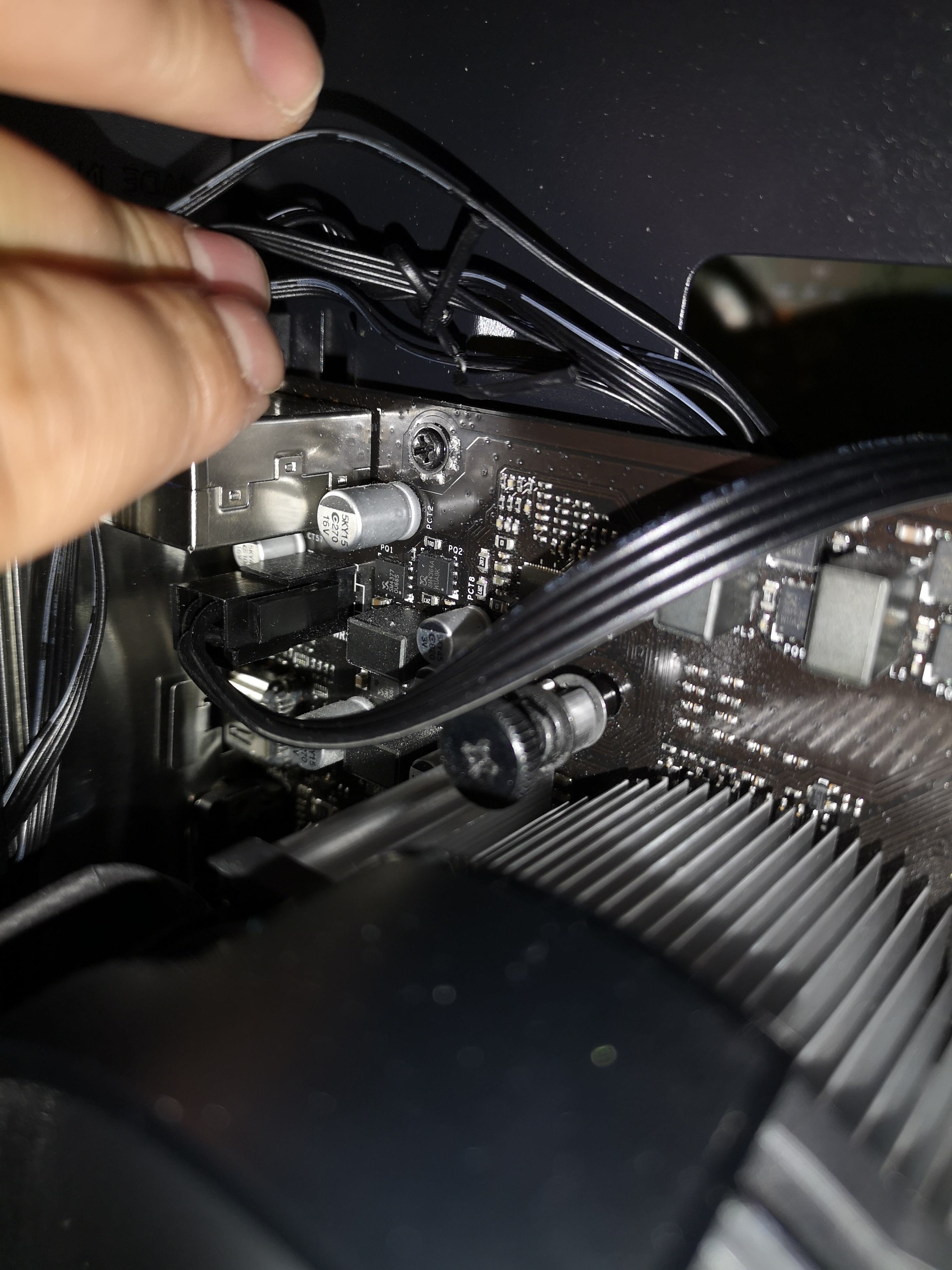

Hallo ich hoffe mir kann jemand helfen. Ich habe mir eine neue Grafikkarte neuen Arbeitsspeicher und ein neues Netzteil gekauft. Alles ist eingebaut. Alle Lüfter und RGB es leuchten. Mein Problem ist dass mein Monitor jetzt sagt dass er kein Signal empfängt. Ich habe das HDMI Kabel schon ans Mainboard angeschlossen, an die neue und an die alte Grafikkarte. Ich habe auch schon den Arbeitsspeicher mit dem alten ausgetauscht aber ich bekomme kein Bild. Kann es sein dass ich irgendein Stecker vergessen habe?

Wie soll man das mit so einer ausführlichen Auflistung aller Teile und mehreren hochwertigen Detail-Fotos schon beurteilen können...
Außerdem is das Hilfe-Forum eigentlich eins weiter unten :p

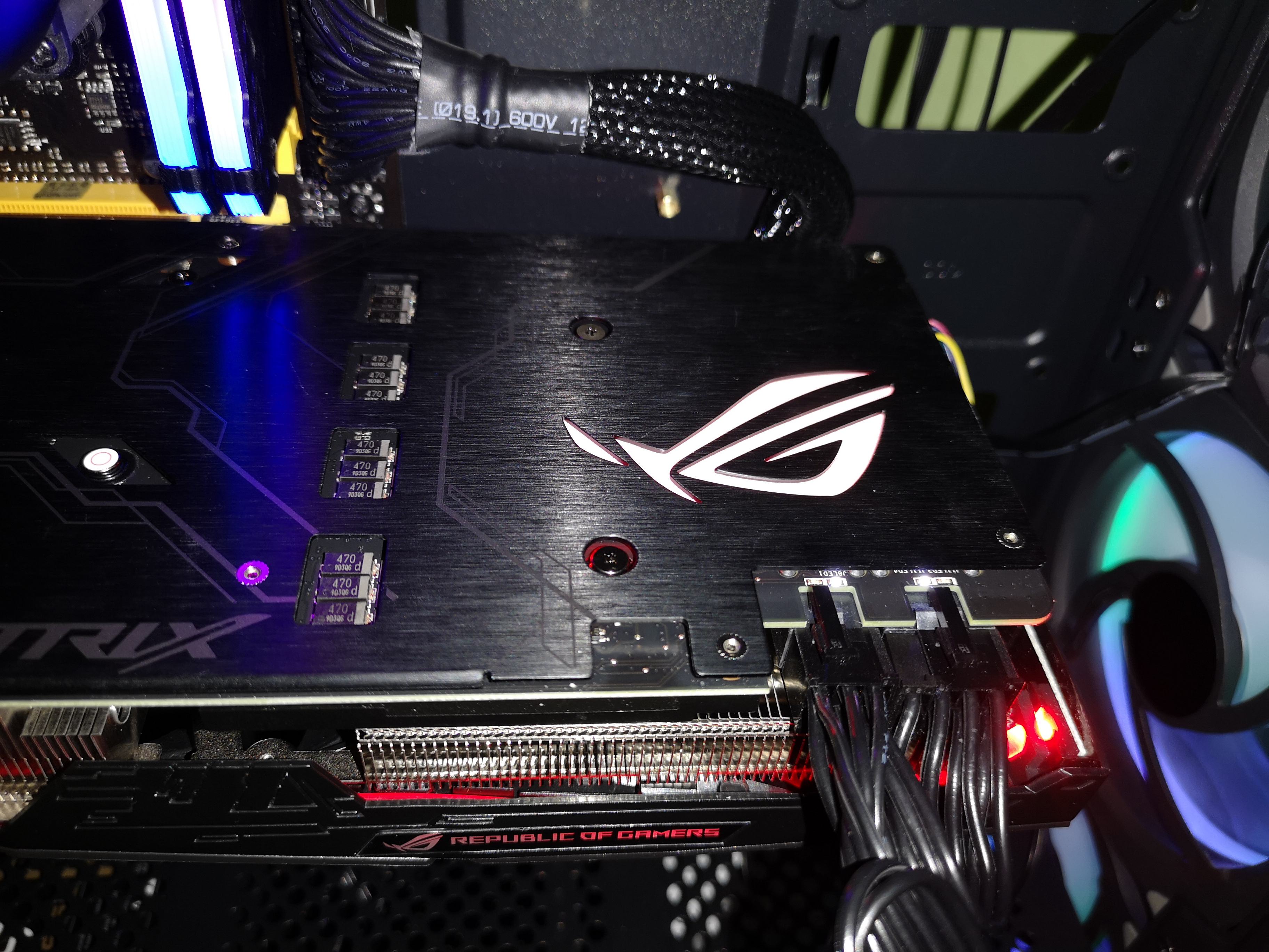

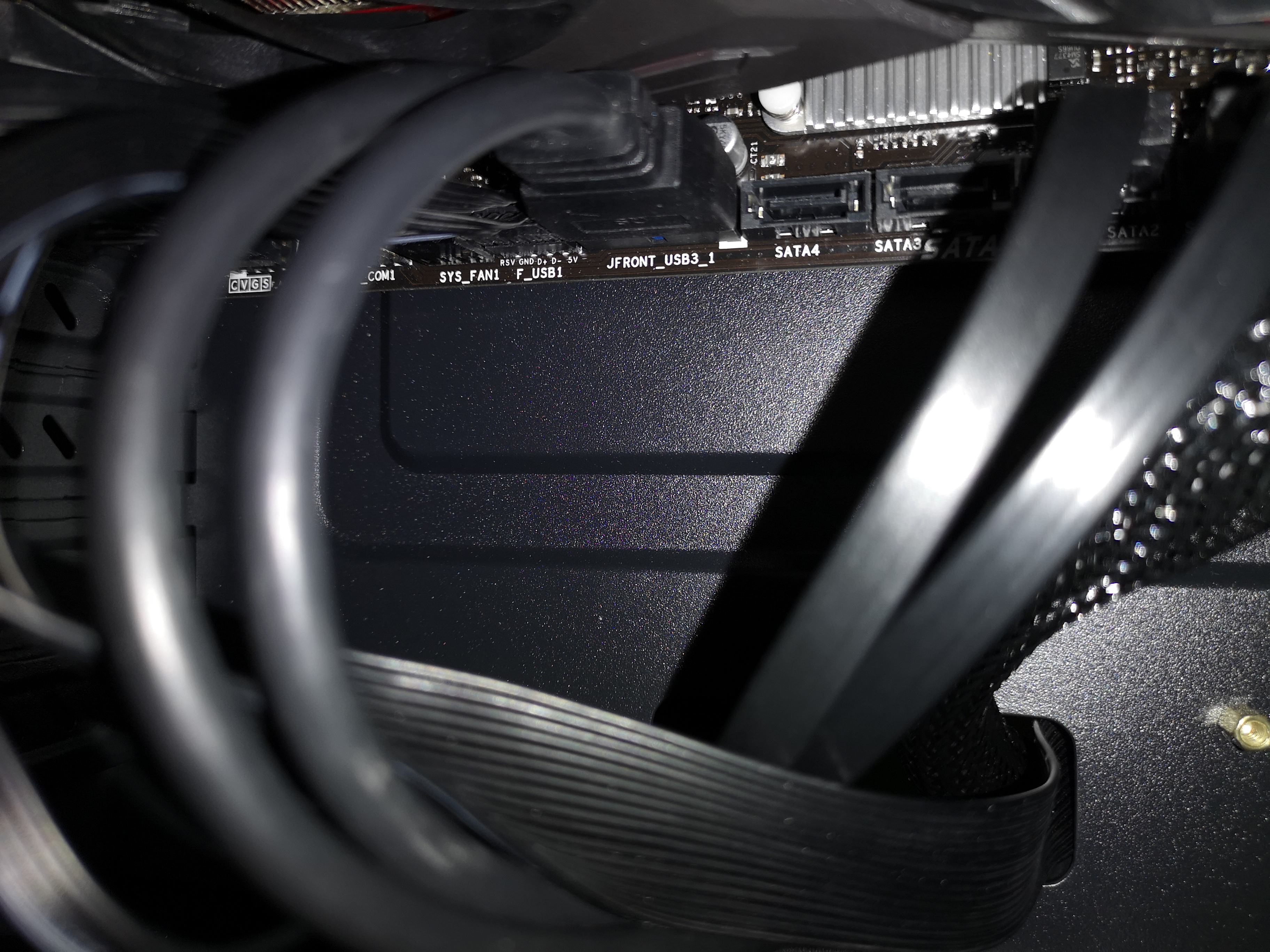

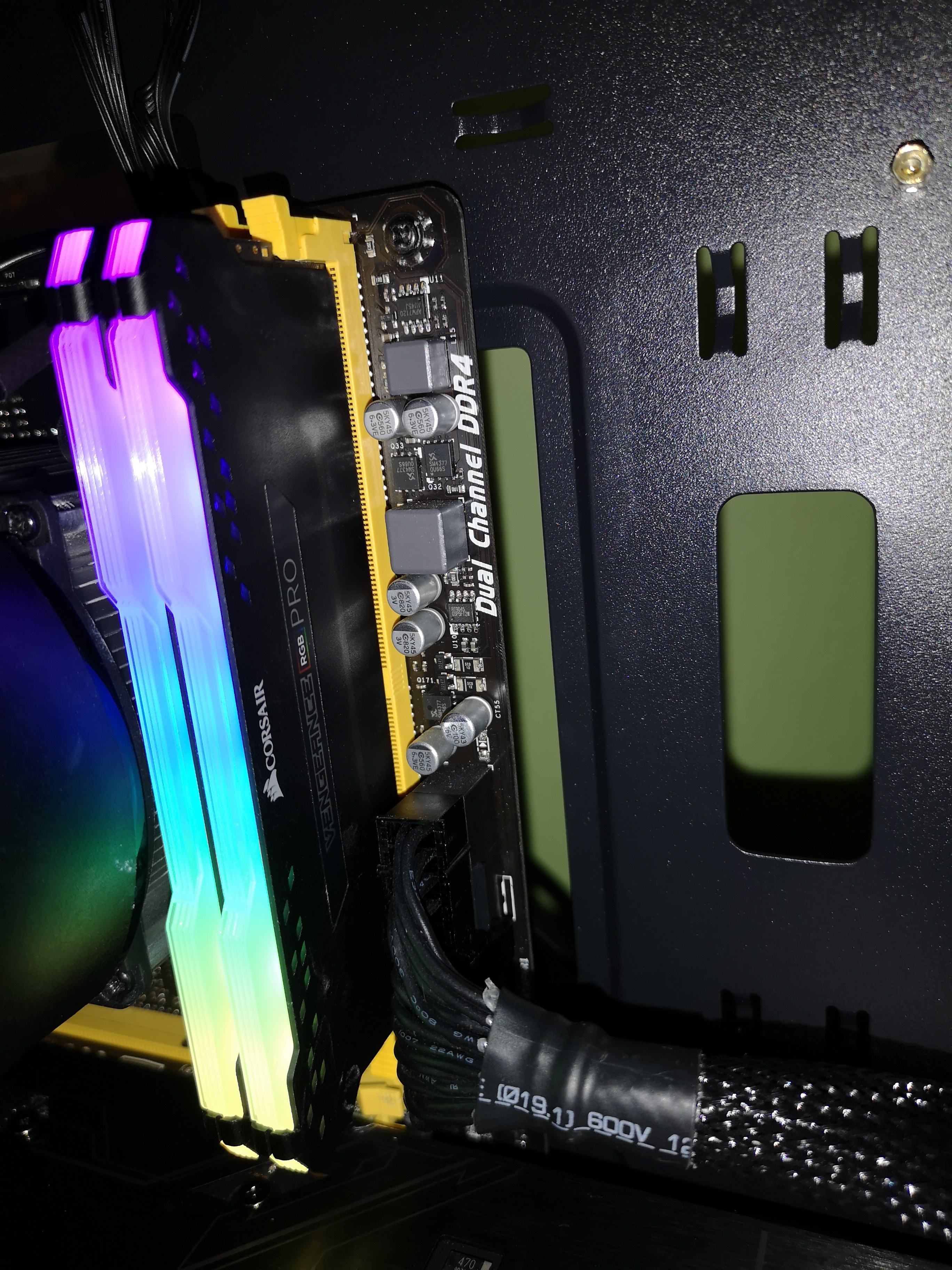

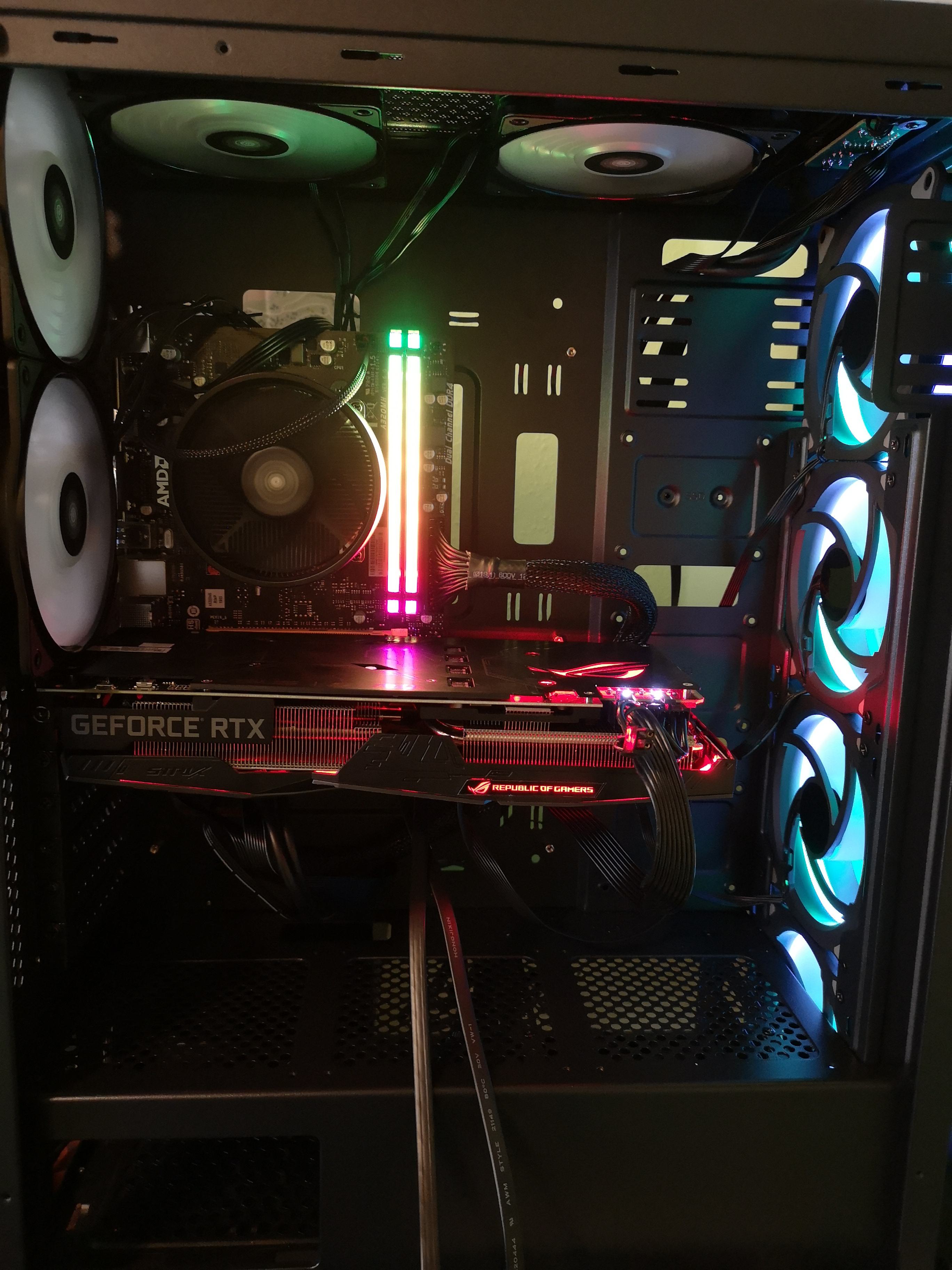

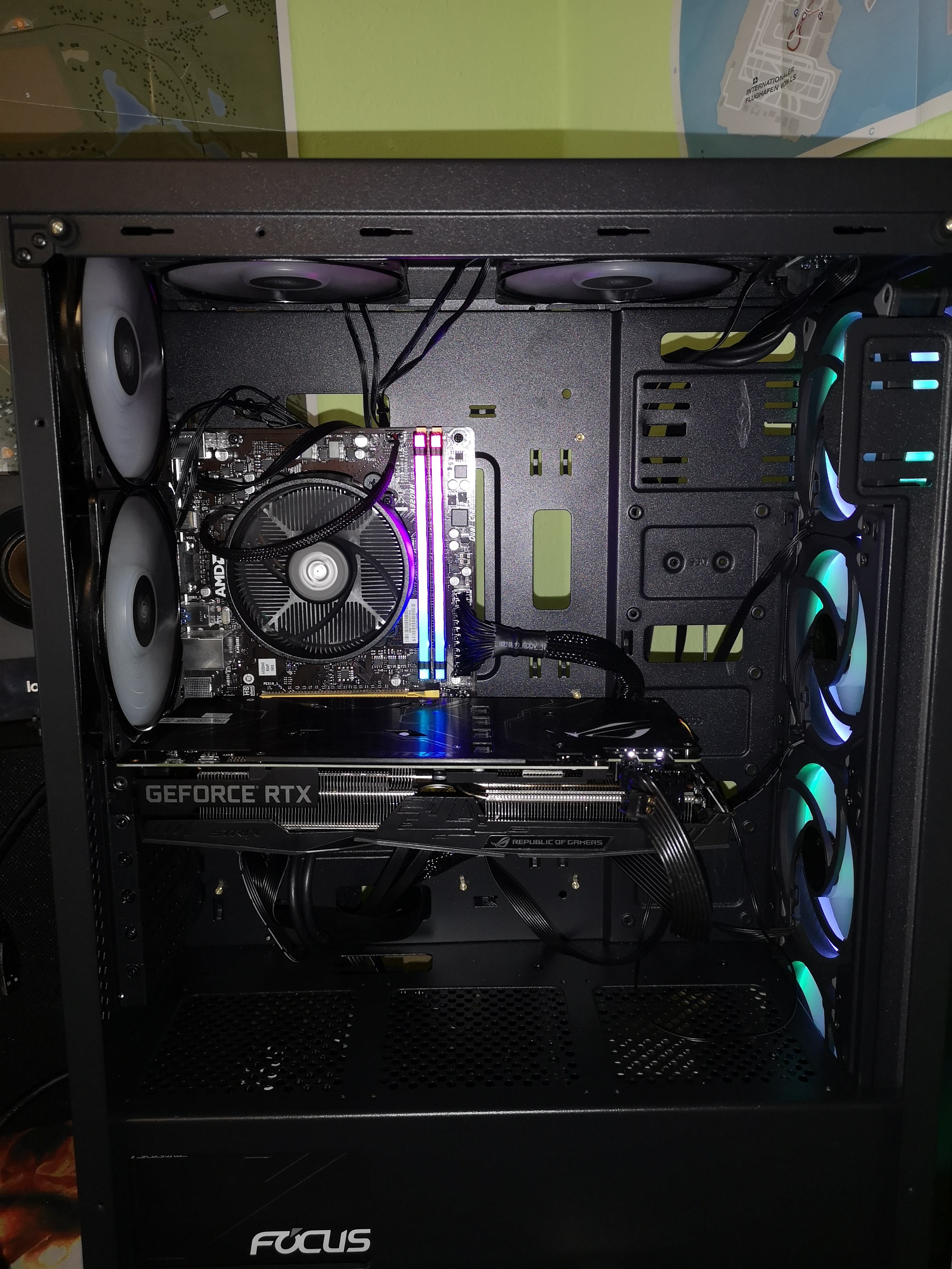

Hier ein paar bilder

Ok, starten wir mit den Basics. Prüf alle Steckverbindungen am MB und falls das NT Modular ist auch dort. Mach nen Bios Reset am besten per Jumper, wenn du keinen Jumper hast, nimm ne Büroklammer, Schraubenzieher o.ä. um den Kontakt zu überbrücken. Wo du den Jumper findest siehst du entweder Handbuch oder du gehst auf die Internetseite des Herstellers und lädst dir dort bei deinem MB Modell das jeweilige PDF runter. Anderes Monitorkabel könnte man auch mal probieren.
Ansonsten mach ordentliche und HELLE Bilder vom Innenleben deiner Kiste und Liste deiner Hardware auf. Mit Modellbezeichnung ALLER Komponenten. Es gibts sehr viele 2060, bei dir kann man verwaschen erkennen, dass es ne Strix von Asus ist, aber mehr auch nicht. 650W Netzteile gibts auch wie Sand am Meer.
Edit: OK, die Bilder sind passabel. Daraus seh ich sogar dass du ein Biostar A320MH hast.
An den Anschlüssen am MB kann ich jetzt keinen großartige Fehler erkennen.
Evtl. unterstützt dein MB auch den RAM nicht. Kann bei nem A320 von Biostar durchaus sein.
Es kann sein, dass dein Mainboard, welches ist es? ein Bios update benötigt.

Ich tipp eher auf den RAM als Übeltäter. Das Board ist halt auch grade mal gut genug für nen Office PC (und selbst dafür würd ich ein anderes nehmen) und hier wird Gaming Hardware verbaut.
