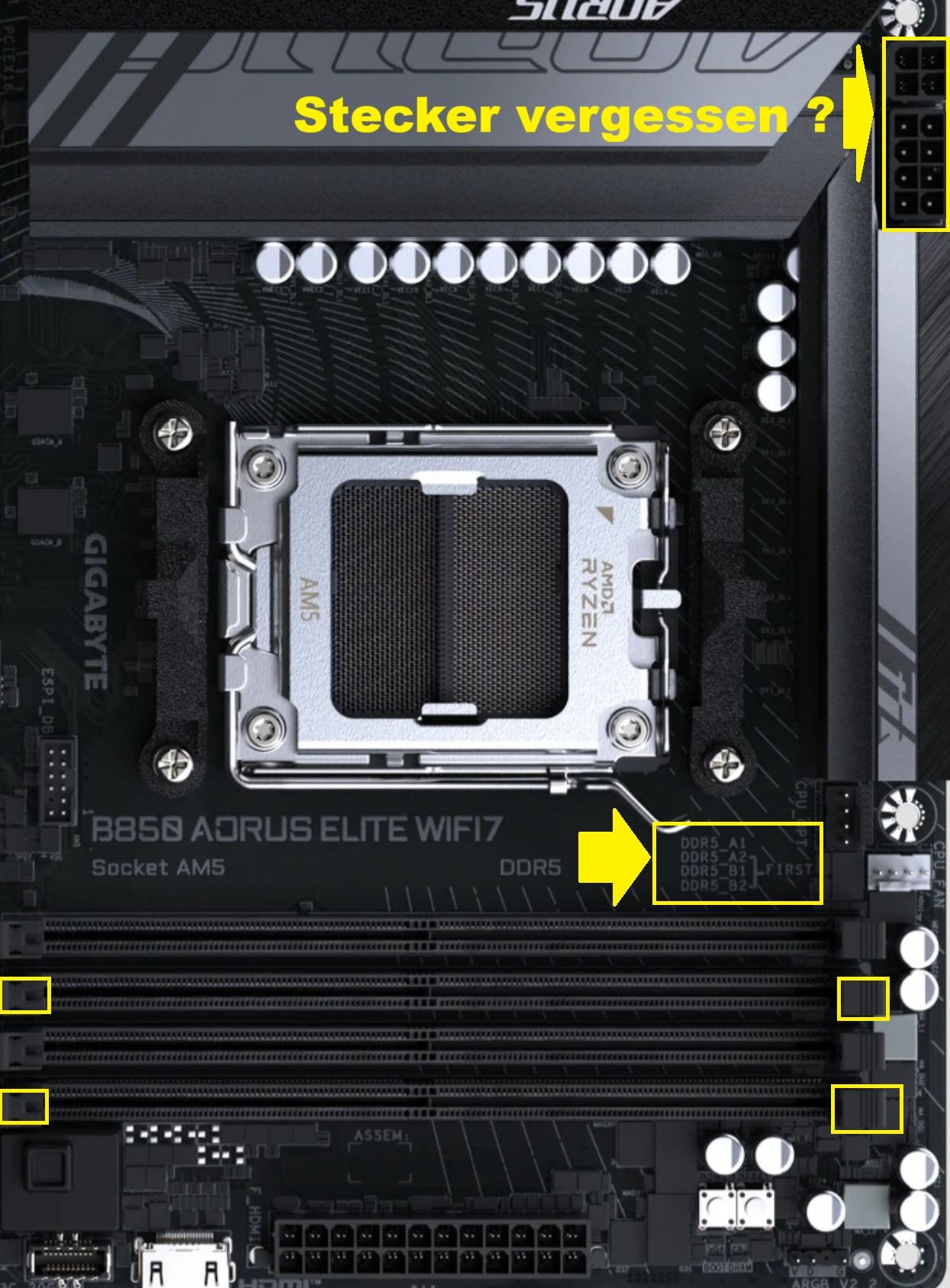

Letztens gab es immer mal Berichte, wo vergessen wurde, Stromkabel einzustecken. Hast du schonmal geschaut, ob wirklich alle notwendigen Stecker an Netzteil und Board eingesteckt sind? Oft gibt es auch für den ATX-Stromanschluss zwei Stecker, die ins Netzteil müssen. Leuchten auf dem Board ggf. Diagnose-LEDs? Daran kann man es manchmal auch eingrenzen. Schlimmer, aber nicht auszuschließen wäre, ggf. einen Abstandhalter fürs Board zuviel im Gehäuse zu haben, das kann Kurzschlüsse verursachen.
Manchmal ist der Ram falsch herum eingebaut, oder wurde nicht bis zum Anschlag in den Ram Slot gedrückt, bei Daumen verwenden, kräftig drücken.

Der Ram muss in Ram Slot A2 und B2 eingebaut werden, so wie es auf dem Mainboard (Bild unten) und im Handbuch Seite 14 steht.

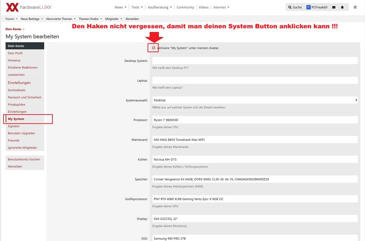

Du hast bei deinem System unter deinem Avatar, Bild unten, den Haken bei "Aktiviere mein System unter meinem Avatar" vergessen.
