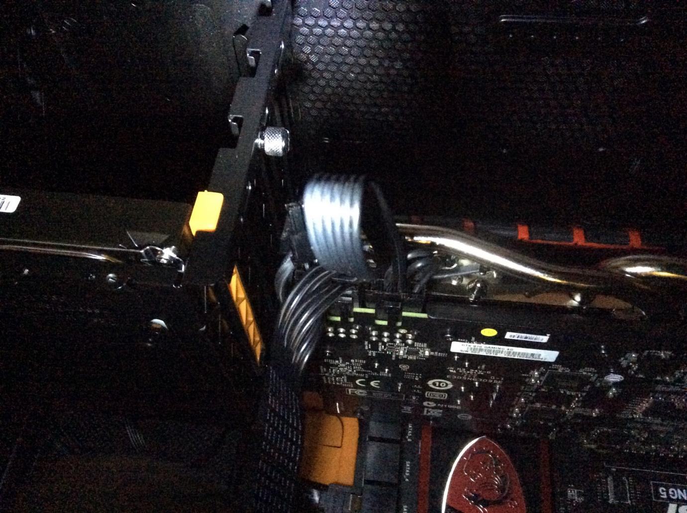

Die Grafikkarte hat Strom zusammengebaut ist auch alles

Was heißt alles angeschlossen? Zeig mal ein Bild vom Stromanschluss der Grafikkarte bitte.

Also so wie er es gesagt hat hab ich es auch gemacht ich schicke das Bild gleich.
