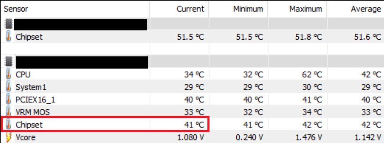

Wie hoch ist die Temperatur der Southbridge (Chipset) unter Spiele Last?
Mit HWiNFO (bei Sensors) kannst du die Southbridge (Chipset) Temperatur auslesen (Bild unten) bzw. während des Spielens erfassen.
Es werden die Minimum und Maximum Temperaturen während des Spielens erfasst wenn du HWiNFO während des Spielens mitlaufen lässt.
Außerdem kannst du im Mainboard Bios bei Hardware Monitor den Chipsatzlüfter einstellen, der Chipsatz Lüfter sollte auf gar keinen Fall ständig aus sein.
Ich würde den Boost Mode im Bios wählen (Bild unten), oder den Chipsatzlüfter ständig laufen lassen (manuell einstellen, ab 50 Grad 50% Drehzahl und ab 80 Grad 100% Drehzahl).
