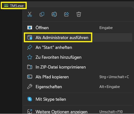

Du musst TestMem5 als Administrator starten und vorher das anta777 Extreme1 Ram Profil auswählen, wie im Bild zu sehen.

Ja habe ich gemacht aber dennoch macht er das immer:
Ist als Admin ausgeführt, wie oben beschrieben, verstehe das nicht.

Du weist was als Administrator starten heißt? (rechte Maustaste als Administrator starten)
