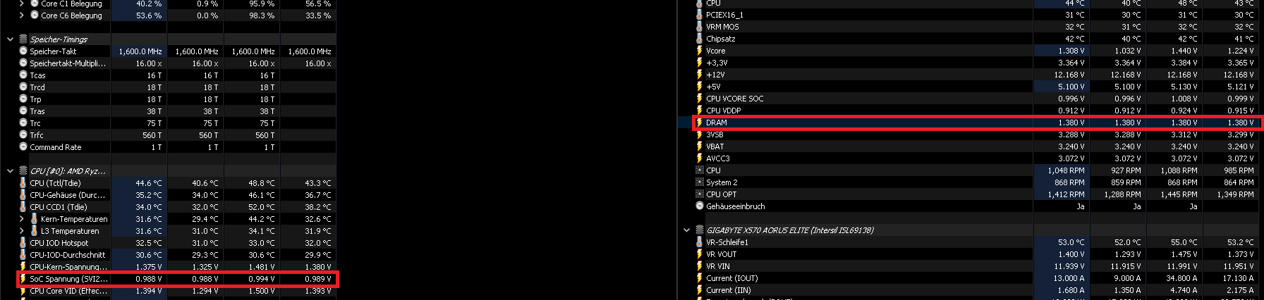

Schau mal mit ZenTimings wie hoch die Vsoc und die Ram Spannung ist.
Am besten zwei Screenshots von ZenTimings unter CPU Last z.B. Prime95 und einmal ohne CPU Last (im Windows idle) von ZenTimings machen,
da kann man dann auch sehen ob die Spannung unter CPU Last abfällt.

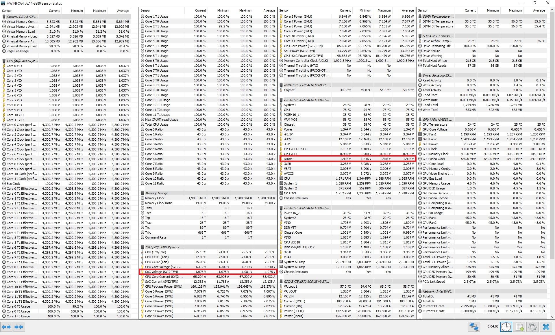

Wenn in ZenTimings keine Ram Spannung angezeigt wird kannst du auch mit HWiNFO64 die Sensor Daten auslesen, hier sollte die Ram inklusive VSoC Spannung angezeigt werden.
Bei HWinfo64 werden die Minimum und Maximum Sensor Werte angezeigt, du brauchst also nur HWinfo64 starten und danach Prime 95 laufen lassen, dann reicht ein Screenshot von HWinfo64.
Wenn du unten links auf die Pfeile bei den Sensor Daten klickst, kannst du mehrere spalten erzeugen, im Bild unten sind es vier spalten, dann passt alles auf ein Bild.

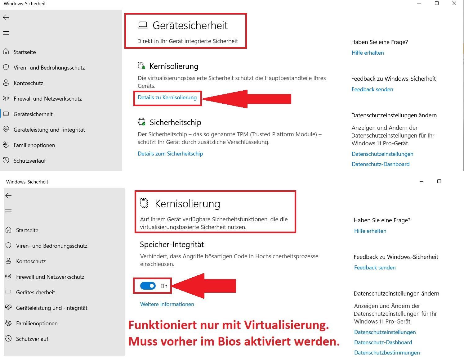

HVCI (Kernisolierung) hast du deaktiviert?
Wenn der Ram Probleme macht sollte man kein HVCI nutzen, weil sich mit HVCI Ram Probleme sofort bemerkbar machen.

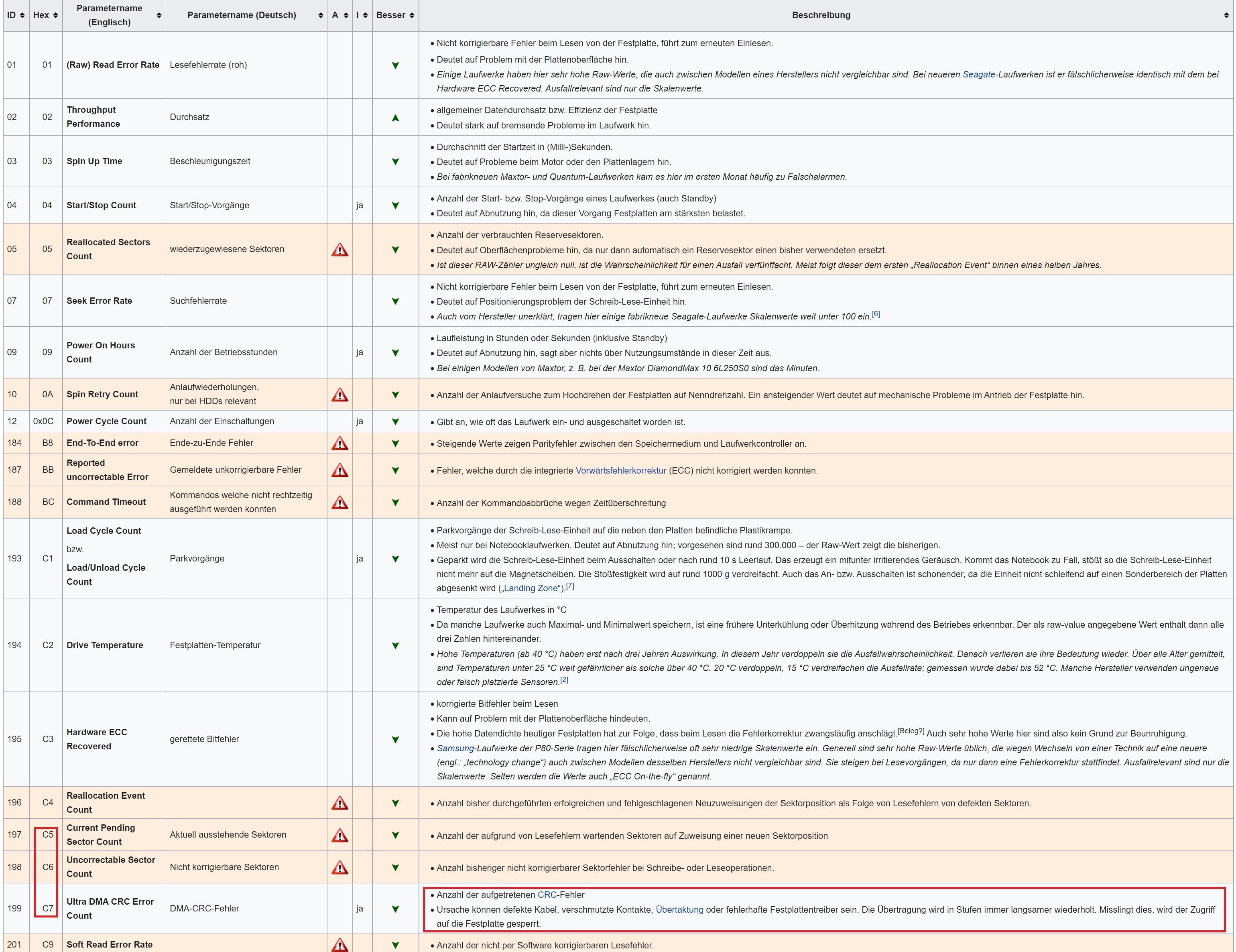

4) Ein Laufwerk oder SATA Kabel könnte defekt sein, dann hängt der PC oder stürzt ab.
Die Smart Werte der Laufwerke kannst du mit Crystaldiskinfo prüfen, Anleitung im Spoiler unten.
CrystalDiskInfo listet C7 CRC-Fehler nicht als Problem, du kannst also 100% Laufwerk Gesamtzustand haben obwohl C7 tausende Einträge hat und den PC abstürzen lässt oder andere Probleme verursacht.
Bei C7 CRC-Fehler sollten hinten bei Rohwert keine Einträge (0) sein, außerdem sollten keine Einträge gelb oder rot markiert sein.
Sind bei C7 CRC-Fehler Einträge vorhanden, deutet das auf defekte SATA Kabel, defekte Controller im Laufwerk oder auf dem Mainboard, Software Fehler,
Probleme mit der Stromversorgung des Mainboards oder des Laufwerks.
CrystalDiskInfo auf Dezimal umstellen, die Standard Einstellung in CrystalDiskInfo ist Hexadezimal (Anleitung Bild unten).
CrystalDiskInfo portable (Zip Version): https://crystalmark.info/en/download/#CrystalDiskInfo
Smart Wert Liste und Erklärung der Smart Fehler.

1. Kernisolierung habe ich gar nicht drin, also gibt es wohl nicht bei meinem System, daher kann ich da nichts aktivieren oder deaktivieren.

4. Sata Kabel habe ich alle kontrolliert, sind sogar alle neu, da ich bei jedem Mainboard Wechsel auch alle Kabel ersetze.
- Habe auch CrystalDisk laufen lassen, war alles in Ordnung, keine Fehler und 0 so wie es sein sollte bei C7

Und nun zu den Spannungen, habe natürlich gleich mal Screenshot gemacht:

Der PC war aber nicht unter CPU Last, das kann man an der CPU Temperatur sehen, die Ram Spannung mit 1,38 Volt ist OK, aber die SoC Spannung ist maximal bei 0,999 Volt.
Ich würde die SoC Spannung im Bios mal auf 1,050 Volt anheben.

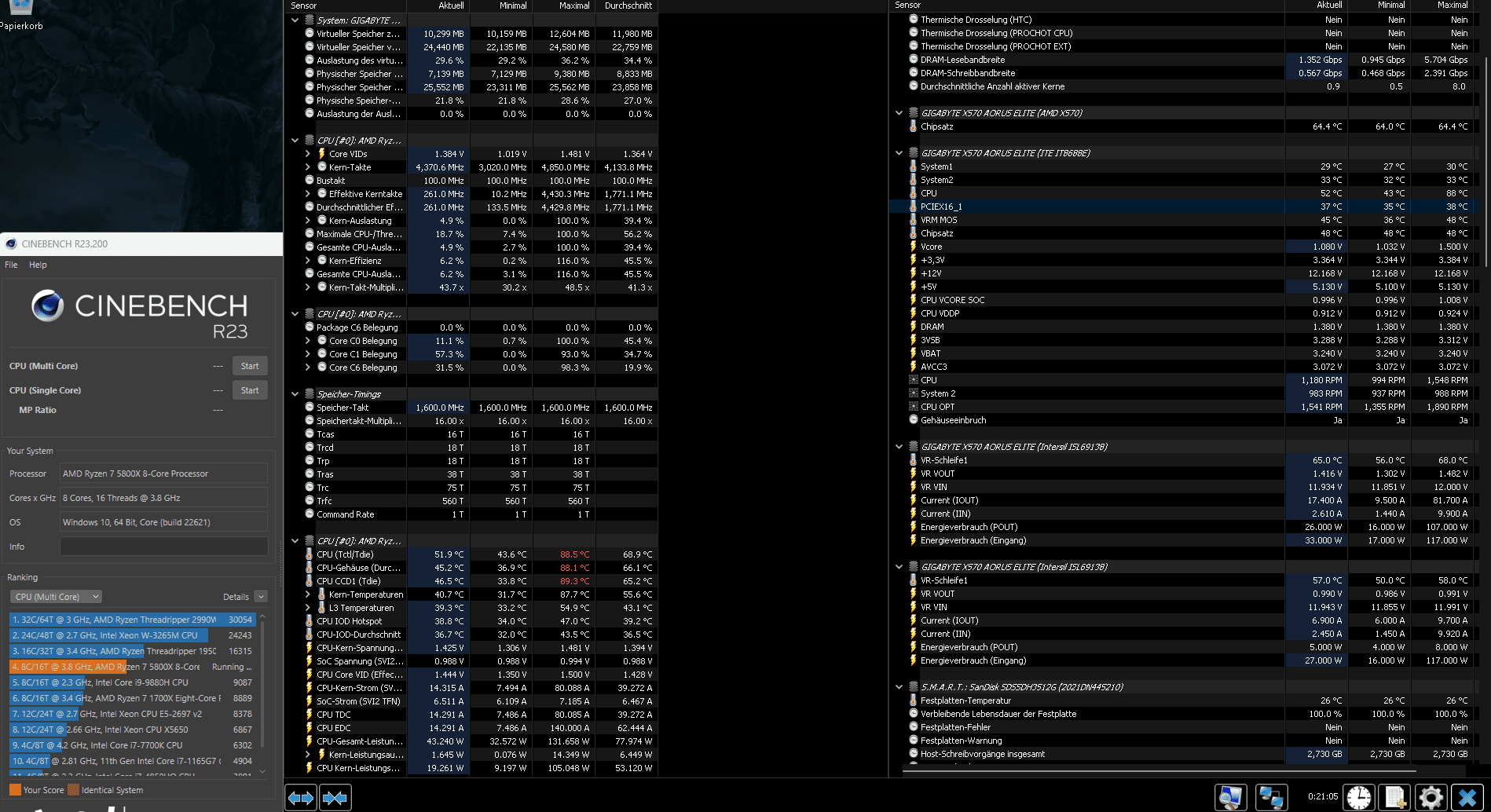

Mach mal bitte einen Screenshot unter CPU Last, und die kompletten HWiNFO64 Sensor Daten zeigen, möglicherweise fällt mir noch was auf.
Welche soll ich umstellen, da sind leider zwei:
VCoreSOC und P1_MSOC!?

So habe hier was für dich,
schon einmal getestet im SC und MC:
SingleCore
MultiCore

Anscheinend hat sich die DRAM Lesebandbreite von 5,704 Gbps auf 7,654 Gbps erhöht (oben rechts) die Schreibbandbreite hat sich auch erhöht , das ist schonmal gut.
