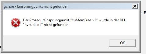

nun mal zu meinem Problem. Habe heute mal ne Festplatte eingebaut und rechner eingeschalten lief alles i.Ordnung kurze zeit später beim erneuten Einschalten ist er hochgefahren und immer wieder neugestartet also Platte abgeklemmt und nochmal dasselbe, nun Ram Riegel nach für nach eingebaut und jetzt kommt immer die Fehlermeldung.Habe echt keinen Plan an was es liegen kann. CSS kann ich auch nichtmehr zocken es schliest sich immer.

vielleicht nmal versuchen den pc im abgesicherten modus zu starten, beim bootvorgang f8 drücken und dann den nvida treiber löschen und neuinstallieren.
das habe ich zwischenzeitlich aus getestet da meine 8800 GTS den geist aufgegeben hat musste ich zu einer nvidia 6600 greifen! Bis die andere ankommt. Dann hoffe ich dass das Problem behoben ist. Habe es auch schon mit dem .dll fixer getestet aber brachte nichts
Da es sich um ne nvcudadll handelt, also eine die vom Grafiktreiber kommt, würde ich selbigen erstmal restlos entfernen (ggf nach der deinstallation mit tools), neustarten und dann den passenden für die 6600 installieren, dann sollte das Problem auch behoben sein.
Habe den von Nvidia und die Automatische Windows installation des Treibers genommen bei beiden Probleme! Sobald meine neue Graka kommt fliegt die sowieso wieder raus :)
