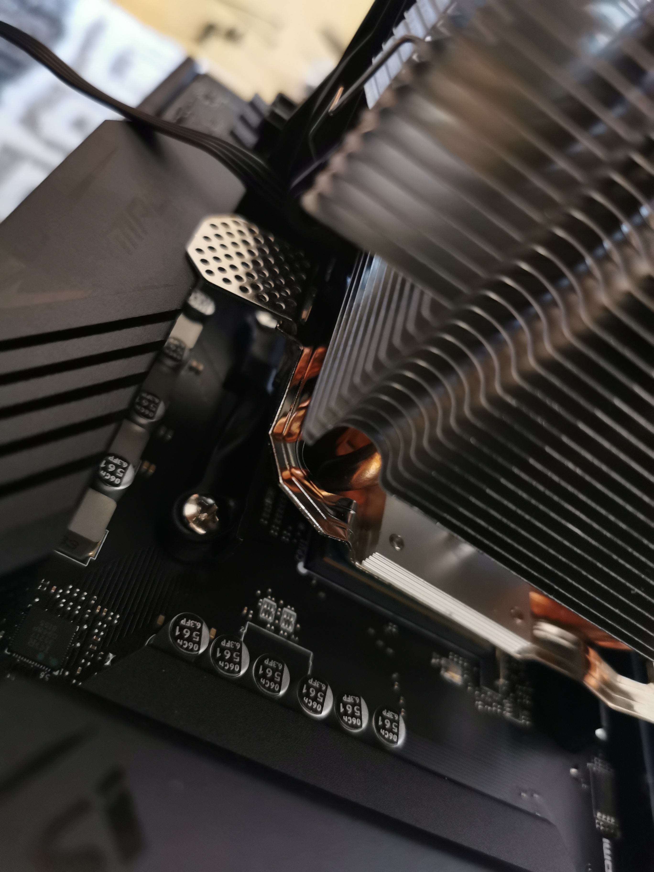

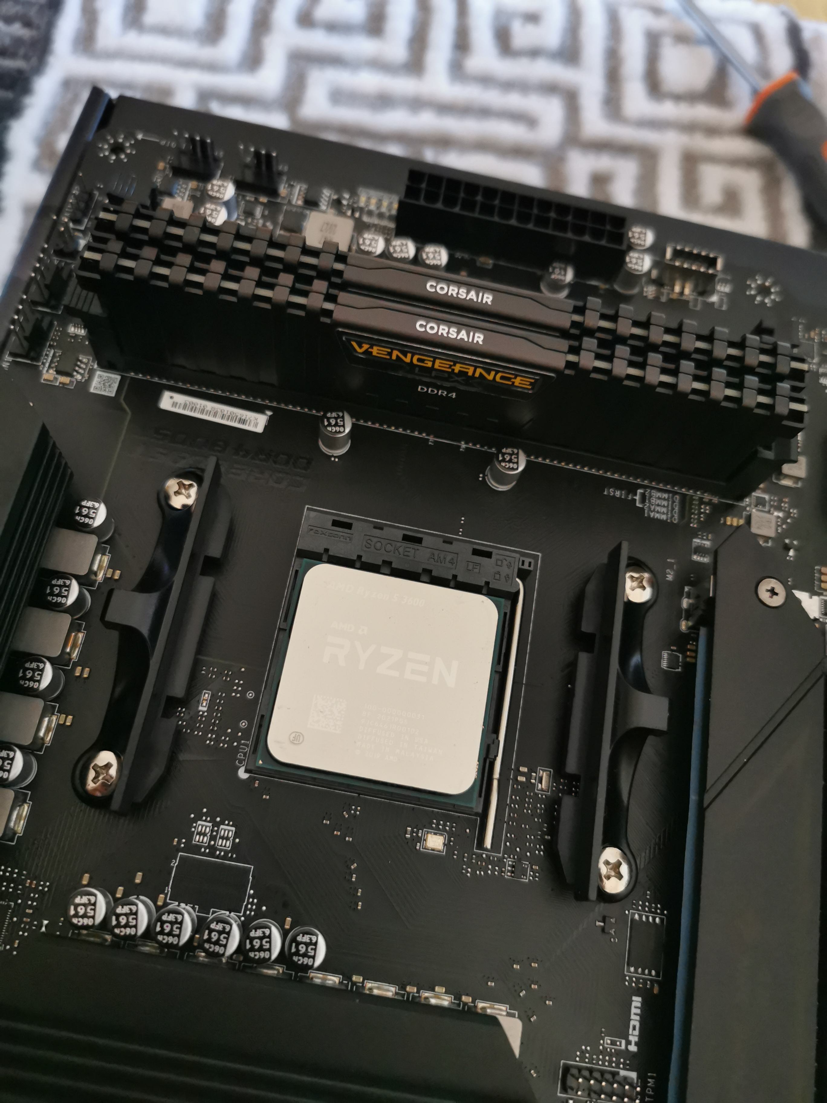

Hey Leute,
Bin grad am verzweifeln..
Habe den Prozessor reingelegt und wollte jetzt den alpenföhn drauf hauen, allerdings komme ich gar nicht mit hacken soweit runter siehe Bild..
Bevor ich da was kaputt mache.. Was mach ich falsch?
