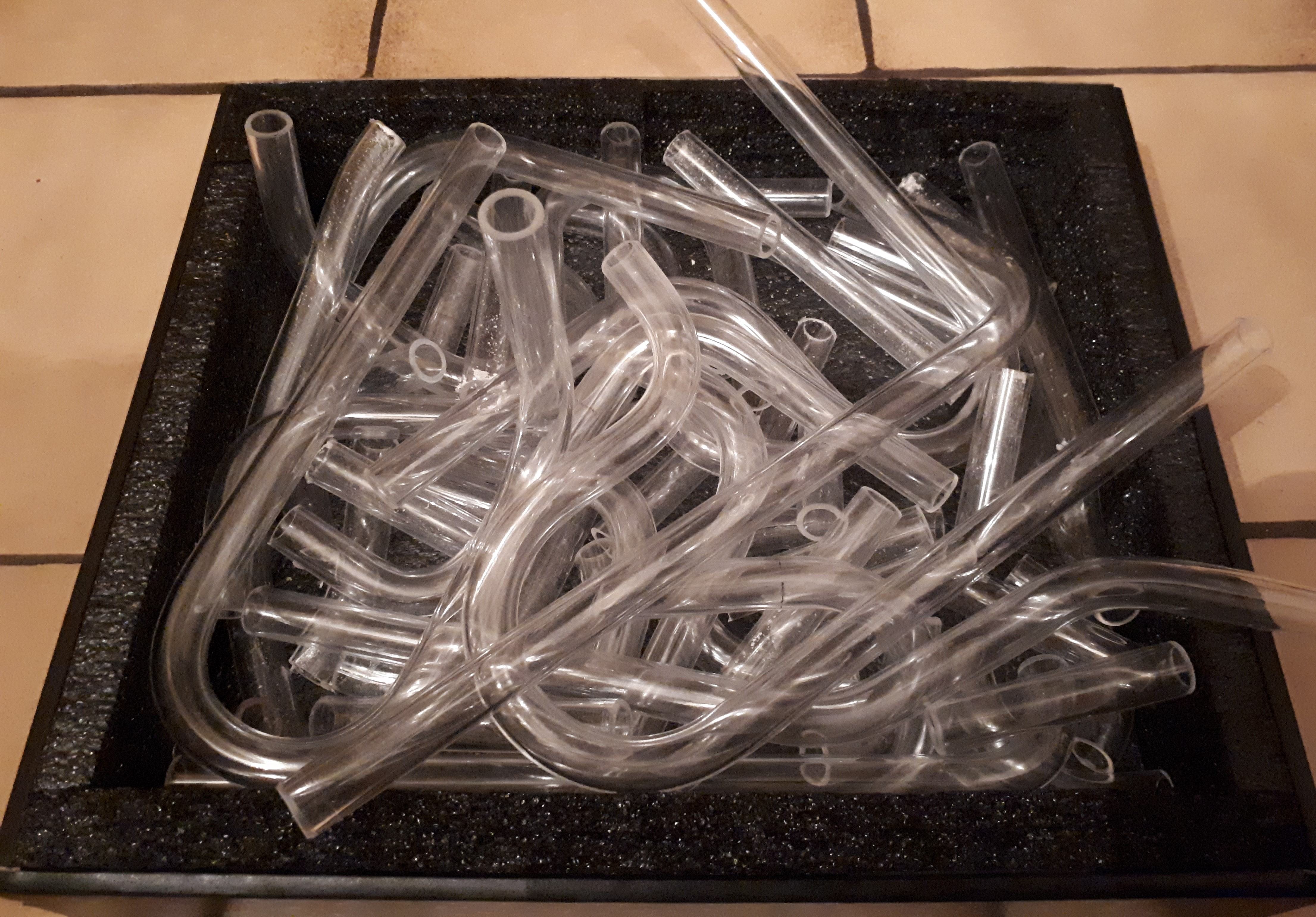

Übung macht den Meister, und mehr Rohre als ich versaut hab am Anfang musst auch erst mal schaffen :ROFLMAO: siehe hier :
Alter! Das schon ein bischen hart 😅
Ich hab mir 10m Acryl gekauft (erster Build) und noch ca. 5m über. Ist aber auch nicht ganz so perfekt geworden wie ich es haben wollte.
Muss aber zu meiner Verteidigung sagen, das ich die Hälfte davon mit dem "Eiskoffer" von ALC verschwendet habe, der aus meiner persönlichen Meinung Schrott ist, da die Matritzen zu eng sind für 16/12-tubes und somit jede Biegung Bäuche schiebt.
Hab dann die Vorrichtung ausm Forum hier nachgebaut, und damit hats dann einwandfrei geklappt.
Hab dann auch mittendrin nochmal nachbestellt, bin aber letzten Endes mit den 10m ausgekommen, so das ich jetzt auch noch 10m neu auf Vorrat hab, aber man weiß ja nie was noch kommt :-)
