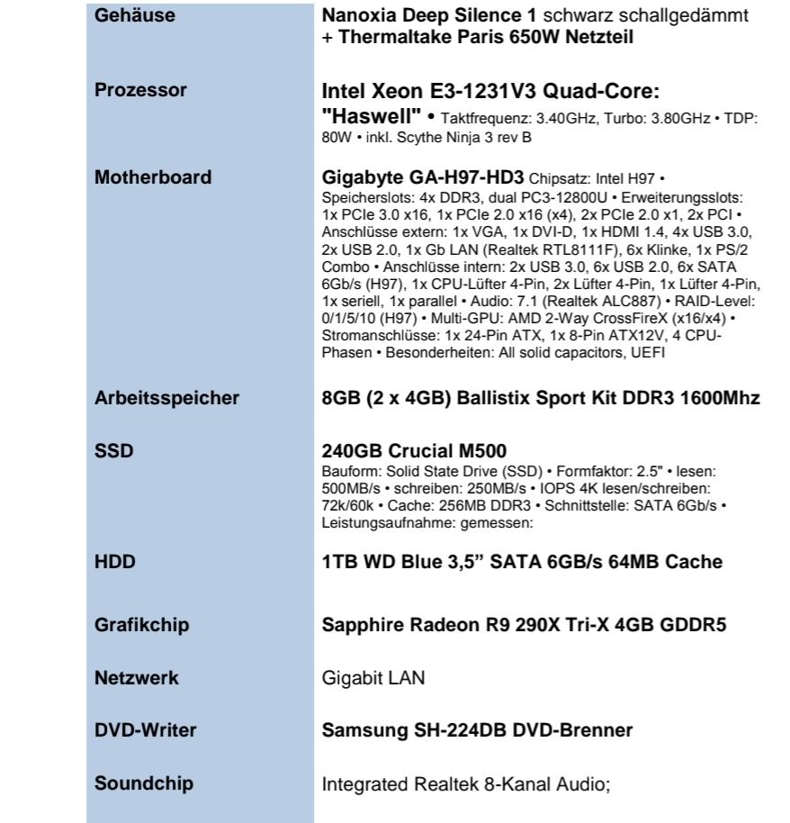

Hallo dieser PC ist aus dem Jahr 2014, was meint ihr , kann man hier noch was rausholen ?? oder ist es besser einen neuen zu kaufen?
achja RAM hat er 16gb, das hab ich schon mal erweitert...

Die Frage kann dir keiner beantworten, wenn du nicht schreibst was du damit vor hast.
naja mein Sohn würde gern ein bißchen zocken...
Fortnite ist z.b unspielbar auf diesen PC,
nützt es wenn man eine bessere Grafikkarte einbaut??
oder was wäre das rentabelste hier??
aufrüsten oder einen neuen PC kaufen??
Neu kaufen.
Ein neuer PC in der Klasse 600-700€ wird locker sortiert doppelt so schnell sein in Fortnite.
Der vorhandene PC war Mal extrem gut.
Das ist nur leider gute 10 Jahre her.
Das Gehäuse, den Brenner und die 250er SSD kann man evtl noch nutzen. Der Rest ist zu alt.

Erstmal nur die Grafikkarte austauschen. Falls es dann immer noch zu langsam ist, kann man die restliche HW auch noch aufrüsten.
...dann musst du irgendwas altes nehmen damit du nicht in UEFI Boot Probleme rennst oder das Netzteil überlastet.
Ne 1060 6gb könntest du testen.
Aber gut gebraucht und Richtung 50-70€.
Dazu halte ich da nix von.
Ich bin vom 1230v3 auf einen Ryzen 5600 gewechselt, das ist wie Tag und Nacht in CPU Limit Situationen.

Eine 290X, die derzeit verbaut ist, hat eine TDP von 290w. Nur zur Info.
Denkst du, es geht etwas kaputt, wenn man eine aktuelle GPU in dieses System steckt? Also ich nicht. 😃 Da so oder so eine neue GPU gekauft wird.. wieso nicht testen?
Weil harte Lastwechsel verursacht durch moderne Grafikkarten in Kombination mit alten gruppenregulierten Netzteilen eine doofe Idee ist.
Dein Vorschlag ist ähnlich wie "mach Kutschenräder aus Holz auf einen Porsche GT3, was soll schon schief gehen, sind ja beide rund".
Dazu kommt das UEFI Firmware Thema, wenn die Grafikkarte zu neu ist kann es sein dass die nichtmal erkannt wird.
