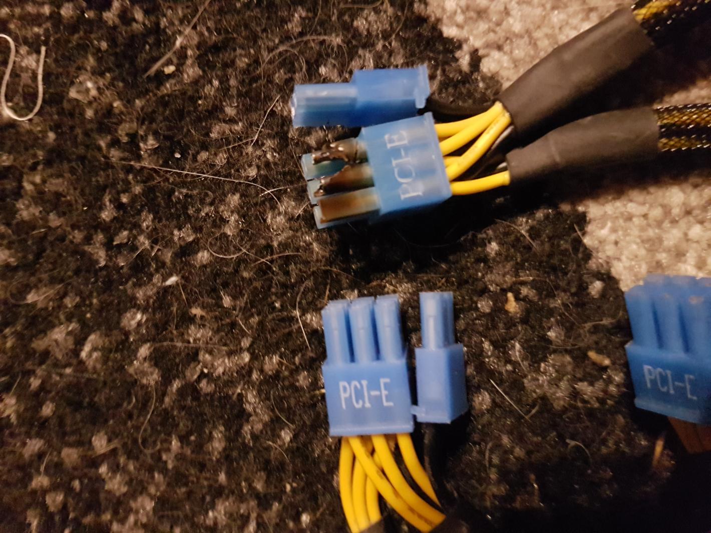

Beim Einbau des neuen Netzteils stellte ich fest, dass bei einem der beiden PCI/E Stromkabel der Grafikkarte drei Pole schwarz verbrannt sind.
Dabei waren die Kabel des Netzteils nicht direkt mit der Grafikkarte verbunden, sondern aufgrund der Größe des Gehäuses hatte ich Bitfenix-Verlängerungskabel verbaut. Am anderen Ende des Verlängerungskabels sowie an der Grafikkarte selbst konnte ich keinen Schaden feststellen.

- Wie kann es sein, dass die Pole eines Stromkabels trotz Schutzmechanismen (Überspannungsschutz etc.) im Netzteil „abbrennen“?
- Können dadurch interne Bauteile der Grafikkarte beschädigt sein?
- Falls ja, ist dies die Ursache meiner Abstürze?

Das Kabel schaut echt über aus. Das sind die Enden des alten BQ, righty?
Einen Hardwaredefekt der Vega würde ich nicht ausschließen. Das L8 630 ist eigentlich bis 360W pro 12V rail ausgelegt/abgesichert. Waren die Verlängerungskabel ggf. nicht richtig verbunden?
Zur ganzen Treiberrei: Intel -> AMD wechsel ist win10 relativ wurst. Ich hab hier eine Testplatte, da ist unter anderem Win10 drauf mit nvidia und amd treibern, die schließ ich an so ziemlich jedes System an und läuft.
Meine Vermutung ist, dass das Verlängerungskabel da der Schuldige ist, sprich die Pins nicht sauber verbunden waren -> Lichtbogenbildung -> geschmort. Das du das nicht gerochen/gesehen hast, wundert mich.
Aktueller Aufbau ist ohne das angebrutzelte Verlängerungskabel, hoffe ich?
So krass es auch klingt, ich hab aus dem geschlossenen Gehäuse nichts vom Kabelschmoren mitbekommen, ehrlich gesagt wundert es mich auch, dass ich nichts davon mitbekommen hab.
Ich hatte die Vega allerdings anfangs mit nur einer Leitung des Bequiet verbunden, später habe ich dann gelesen, dass die Verbindung über 2 getrennte Netzteilkabel besser/stabiler sein soll und hab es dann umgestellt.
Es könnte sein dass das Verschmoren schon länger her ist, allerdings habe ich die Abstürze erst seit der Umstellung auf Ryzen.
Die Vega ist um 50mV undervoltet, der HBM auf meist auf 1050Mhz, selten 1100Mhz, das Powertarget habe ich um 20% angehoben.
Das aktuelle System ist natürlich ohne angebrutzeltes Kabel, und auch ohne Verlängerungen, da die Kabel des Seasonic länger sind.
