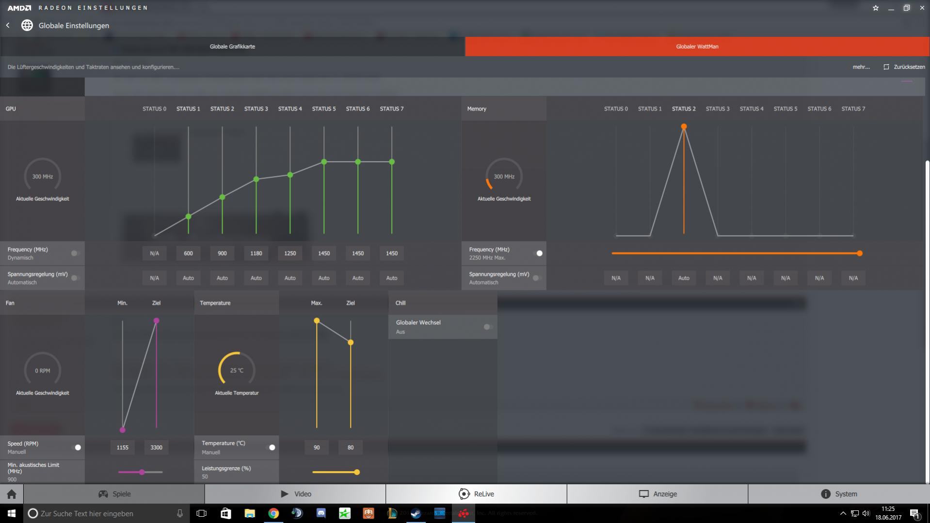

Passt das so? RX 580 Red Devil 8 GB

Moin moin,
mit den im Bild zusehenden Einstellungen läuft die Karte stabil bei ca. 80-85 Grad.
Passt das auf Dauer so? Oder an welchen Stellschrauben kann ich noch sinnvoll drehen?
Viele Grüße

Hab den Anhang nochmal geändert.
Danke für den Hinweis! ;-)
State 5 und 6 würde ich noch absenken, die Grafikkarte geht ja schließlich in State 7 hoch.
Wenn du Lust hast, dann könntest noch die Spannungen der einzelnen States manuell anpassen und so bei Teillast noch etwas den Verbrauch drücken.
