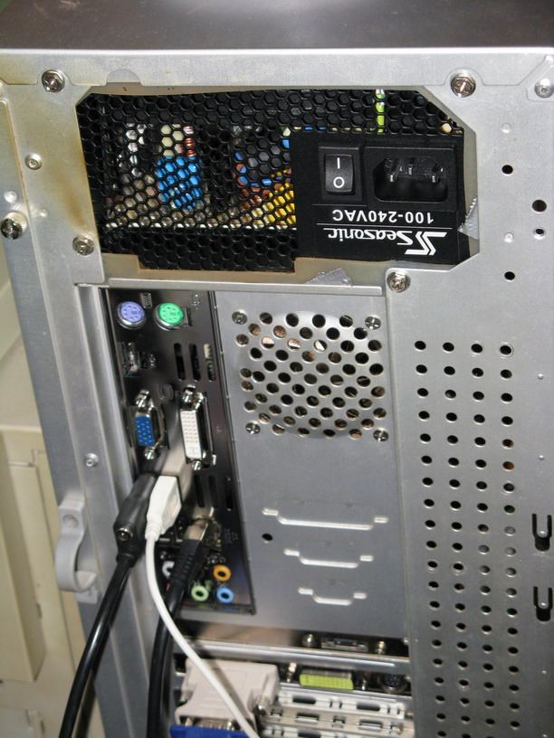

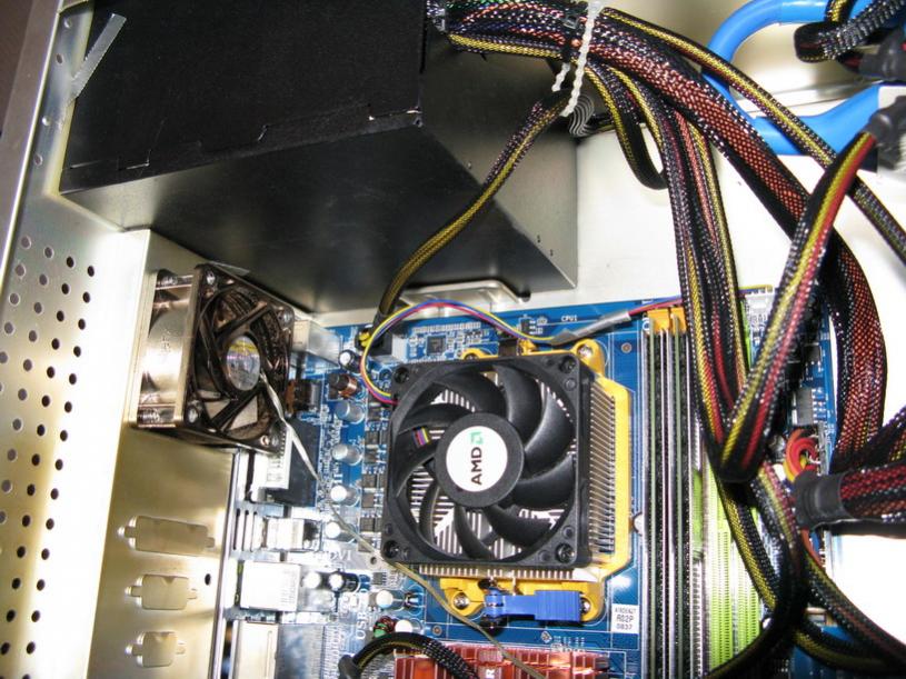

Soo, hier sind die Bilder....
Kommentare willkommen!
Viele Grüße
Brimbel

???:hmm: sind die bilder die du gepostet hast von dem rechner mit dem phenom2 X4 ??? Weil der Kühler da drauf ist ja schon dezent billig - ist bei deinem Phenom kein kühler mit 2 heatpipes abei gewesen, dieser Kühler, kommt mir irgendwie schon etwas alt vor? Ich dachte, dass seid glaube X2 6000 nur noch solche hühler mit heatpipes verwendet werden!? Also wenn das der Kühler vom X4 ist würde ich dann schon den "alten Freezer" drauf machen, den igloo würde ich lassen, ist garantiert keine Verbesserung - und die asus modelle sind für ihren preis zu laut oder kühlen schlecht, im vergleich zu anderen marken! Aber ein richtig "leiser" kühler hätte in deinem Sytem denk ich ma sowieso keinen sinn, da der kleine Gehäuselüfter bestimmt auch ziemlich lärm macht!?
Was mir gerade auffällt, hast du dein Netzteil verkehrt herum eingebaut??? Oder ist das bei dem alten Case so vorgesehen, weil so ja auch da netzteil nicht wirklich viel luft bekommt - wenn du einen leiseren Rechner haben willst, würde ich wahrscheinlich eher nen neues Case kaufen, mit 2 120 lüfter - da kannste entsprechende leisere Gehäuselüfter verwenden, oder dein Netzteil noch zusätzlich die warme Luft abführen! Denk ich ma , dass dies von Lautstärke und Kühlleistung fast eher was bringt als nen neuer Kühler!

Mein kleiner Gehäuselüfter ist tatsächlich fast unhörbar und bläst
dafür sehr anständig. Damit bin ich sehr zufrieden.
(Das ist, glaube ich, ein SilenX.)

Ich habe mal die ganze Systematik geändert und das NT nun korrekt
herum eingebaut. Das ging leider nur mit einer Schraube, weil keine
Bohrungen im Tower sonst passen. Den Rest übernehmen 2 Kabelbinder :)
Ich wollte keine neuen Löcher Bohren, weil bei meinem Glück
irgendwo noch Metallspäne lauern würden und dann Peng...
Zusätzlich habe ich unten hinter die (rausgeschraubten) Slotblenden noch einen
ungeregelten 8cm Püster gestellt und mit Kabelbindern fixiert.
Der ist knapp so hoch, dass er an die Graka (8800GT) kommt und pustet rein.
Der kleine Gehäuselüfter auf dem Bild pustet raus.
Ist das korrekt so?

Ist für deine Airflow auf jeden Fall jetzt sehr wichtig, das dein netzteil jetzt richtig sitzt:banana:, wenn ich deine skizze richtig deute, hast du vorne keine lüfter - wäre noch ideal, wenn dort noch ein lüfter ins gehäuse reinblässt, das bringt viel mehr als bei der Slotblende,aber wenn vorne keiner passt ist es schon ok! Dein Case ist halt anscheinend net mehr so aktuell:hmm:Aber ich halte auch am meinem alten Case fest:fresse: Hm, wusst ich net mit dem Kühler:stupid:, aber den den du hast(boxed)ist echt bescheiden:wall:Der erinnert mich an meine alten boxed Kühler vom A643400(sockel 754), mein damaliger boxed war auch unerträglich!!! Den würde ich auf jeden fall tauschen, da ist echt alles besser, der geht überhaupt net - also sofort deinen Freezer drauf, der ist im vergleich zu dem billigst boxed um welten besser!
ps: der bessere boxed kühler dreht mit max 1900Umdrehungen und kühlt unter absoluter Volllast meinen X4 920 auf 50Grad, idle 34Grad;) Noch nie so einen guten boxed gehabt:)
