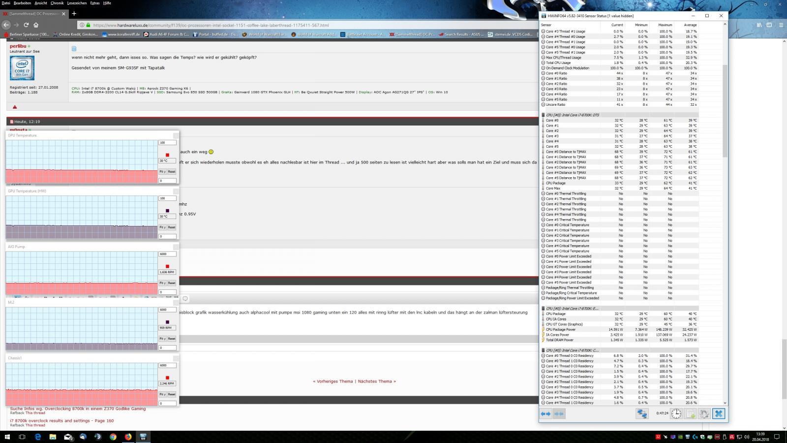

ich hab den corsair 780t vorne ein 360/30 oben ein 280/45 cpu kühler alphacool eisblock xpx ,grafik wasserkühlung auch alphacool mit pumpe msi 1080 gaming unten ein 120 alles mit rinng lüfter mit den lnc kabeln und das hängt an der zalman lüftersteurung
pumpe d5 vpp755 steht auf stuhfe 3 mit ausgleichsbehälter 150ml
pumpe geht in radi 360 lüfter vorne rein von da in die cpu von da in den 280 lüfter von in nach aussen pusten von da in die grafik von da in den 120 lüfter von unten nach innen pusten von da zurück in die pumpe tempfühler bei der pumpe sagt 31c wasser raumtemp ist 26,6C kleiner raum unter den schreibtisch steht der pc

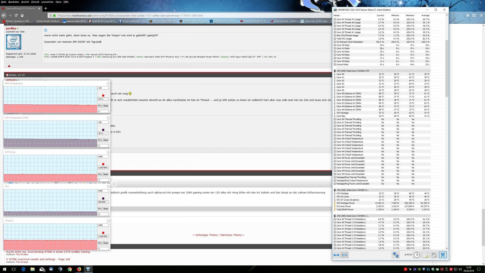

meine frage ist passen die temps ?oder hab ich was falsch gemacht weil ihr hier alle so niedriege temps habt hatte vorher ein notua 15 und hatte fast die gleichen temps.
Das wird Idle sein. Interessant ist aber nur Last.
Und auf den Screens ist kaum was zu erkennen (in 4k).
vorne ist die idle temp von 27-32 und last sind so 64 c cpu ist i7 8700k 6x4700mhz
cpu ist geköpft
Passen, jo. Kommt halt noch auf die Spannung an und die Art der Last.

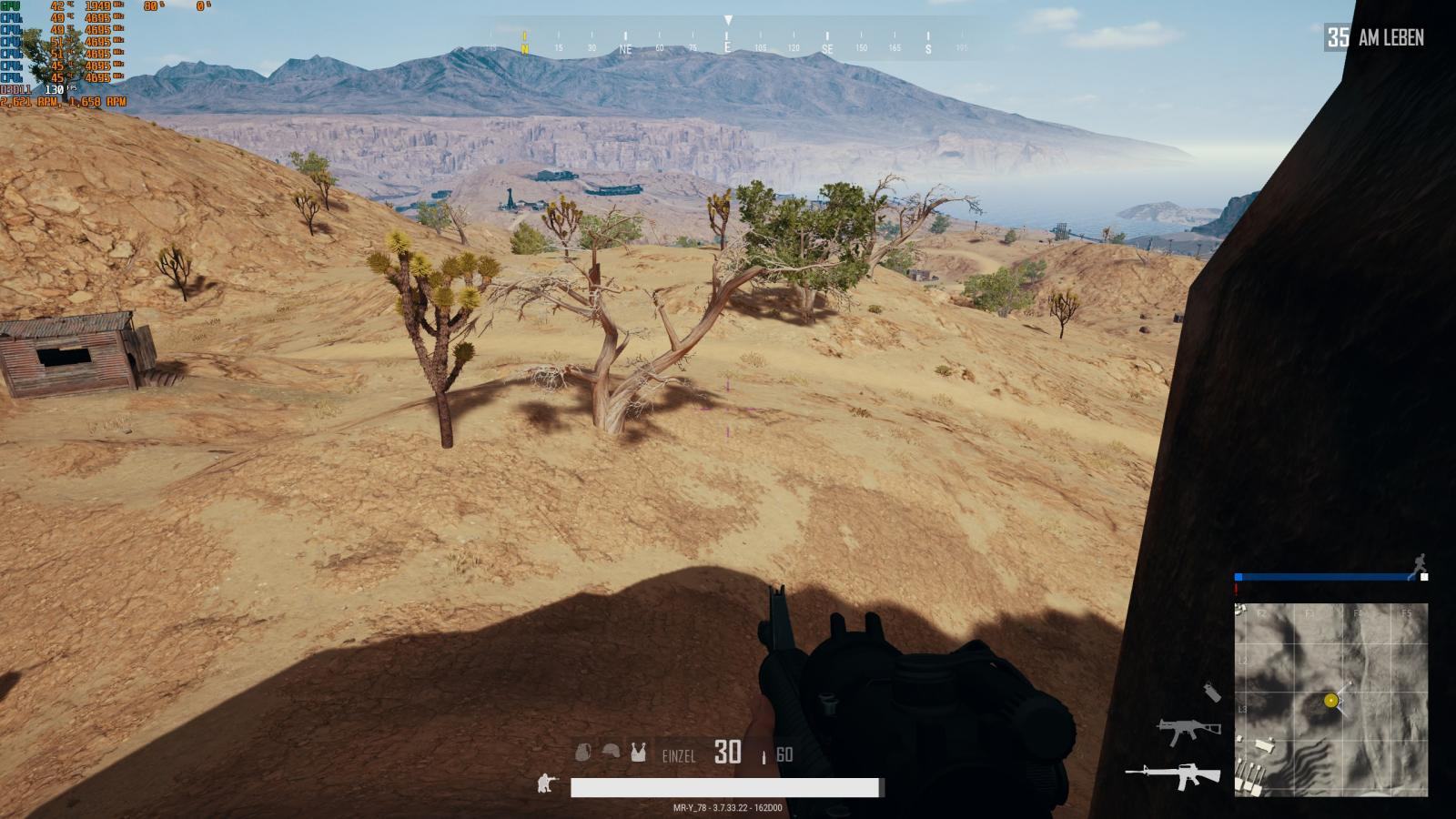

so mach mal ein bild rein und da bin ich bei pubg bei 51c raum 26,5
find das bissel viel hab auch die pumpe (stu.2 )gewegselt zu einer vpp655 und die hört man garnicht
hoffe man kann was erkennen.
mfg
Sieht doch gut aus? GPU 42°C lässt auf ca. 35°C Wassertemperatur schließen, das kommt doch hin.
