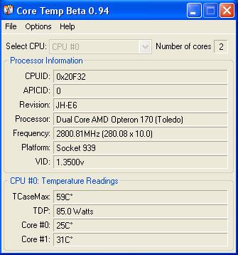

Opteron 170 ist da, ist ein 0615 EPMW. Kann da wer was zu sagen?
Als Temperatur @ load (Orthos) habe ich bei beidn Cores 40..42°C ist das ok mit nem Scythe Infinity @ Revoltec Dark Blue und als WLP Zalman Paste? oder ist das zu viel?
Die Spannung ist auf Standard und anscheinend sitzt die Kappe sehr gut. Hatte mit meinem X2 3800+ @ 2800Mhz bie 1.392V auch um die 38° - 39°C (halber Cache).
Gut oder schlecht? (CPU ist jetzt im Leerlauf)
