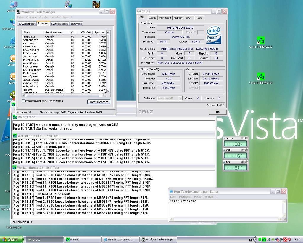

So hier mein Ergebniss:
3800MHz/1.378V/E6850/Batch L719B016/FSB 422/LuKü/Asus P5K Deluxe/bigdaniel/B
Hübsch:wink:
Hast aber Prime nicht regelkonform eingestellt, du Böser;)
Optiosn-->Torture Test-->Custom (Häkchen bei Run Ffts in-place)-->Ok
Du hast aber Large Ffts in-place eingestellt.

oh mist und nu ist large schlechter?
Naja, das kannst du sehen, wie du magst, aber in die Liste kommst du damit nicht. Fallst das dein primäres Zeil war, müsstest du noch mal primen, ansonsten ist dein System trotzdem stabil:wink:
lol aber eigentlich erzeugt der lrge test doch mehr hitze demnach müsste ich um so mehr auf die liste kommen oder?
naja denn bekomtm irh morgen ahlt nen 3,9 @ 1,45 screen hab ich shcon heute einmal kurz drinnen gehabt und primte schon recht lange!
Nein, die small Ffts erzeugen die meiste Hitze, weil sie primär die Cpu testen.
Custom hingegen testet mit small und large Ffts das ganze System,also Ram + Cpu.
wichtig ist das häkchen bei ffts in place, dann wird kaum ram verwendet.
custom ffts in place über 10 std - dann ist die komplette testrunde einmal durch...
