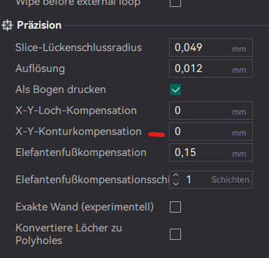

Habe jetzt den Toleranztest gedruckt, kann ich den Wert, der mir passt, irgendwo eingeben?
Oder muss ich die ganzen Modelle dahingehend anpassen?

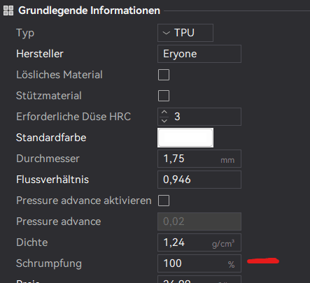

Theoretisch verhält sich jedes Material anders und man muss diesen Test für jedes Material machen.
Hier kannst du es quasi im Profil anpassen
Wenn du es für jedes Material machen möchtest, dann kannst du das unter den Filamenteinstellung machen:
Musst du dann halt ausrechnen und anpassen.

Danke für den Anreiz mit der Material Schrumpfung
Anbei meine bescheidene aber hilfreiche Tabelle für Flow und Toleranz Kal.
