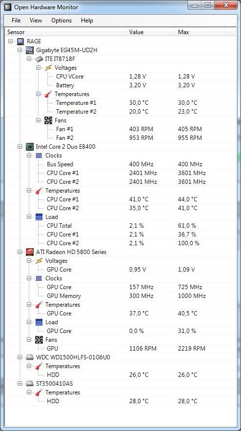

Die Max. Werte für FSB und Core#2 kommen hin. Idle passts aber nicht so ganz.

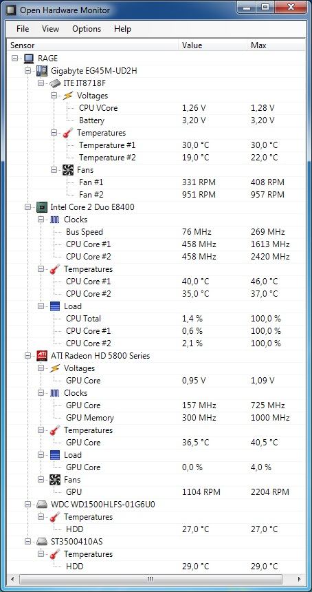

aber sicher doch.

Ja der Timer scheint bei dir schon richtig zu laufen, und auch genügend Auflösung zu haben.
Aber irgendwie läuft der Time Stamp Counter (TSC) der CPU nicht mit der maximalen Core Frequency. Bei mir ist das auf der genau gleichen CPU der Fall. Die Multiplier auslesen (9 unter Last, 6 wenn Idle) scheint auch zu klappen. Da muss ich erst mal schauen ob ich in der Dokumentation noch einen Hinweis finde wann oder wieso der TSC doch nicht immer mit der maximalen Core Frequency läuft.
Komischerweise scheint der TSC da mit sehr tiefen Frequenzen unterwegs zu sein, wie 772 Mhz im Report.
Edit: Hast du ein 32-bit oder 64-Bit Windows?
Edit2: Ich vermute, dass bei deinem System der Prozessor in gewissen ACPI-/P-/C-States den TSC Counter auch stoppt. Die E8400 CPU unterstützt noch keinen Invariant TSC. Der Invariant TSC würde immer weiterlaufen, egal in welchem State die CPU gerade ist. Mal schauen ob ich das auf meinem System durch ändern der BIOS Settings irgendwie reproduzieren kann. Möglicherweise fehlt die Funktion aber auf meinem Gigabyte EP45-DS3R. Wie ich das Problem dann allerdings beheben kann ist mir noch nicht klar.
