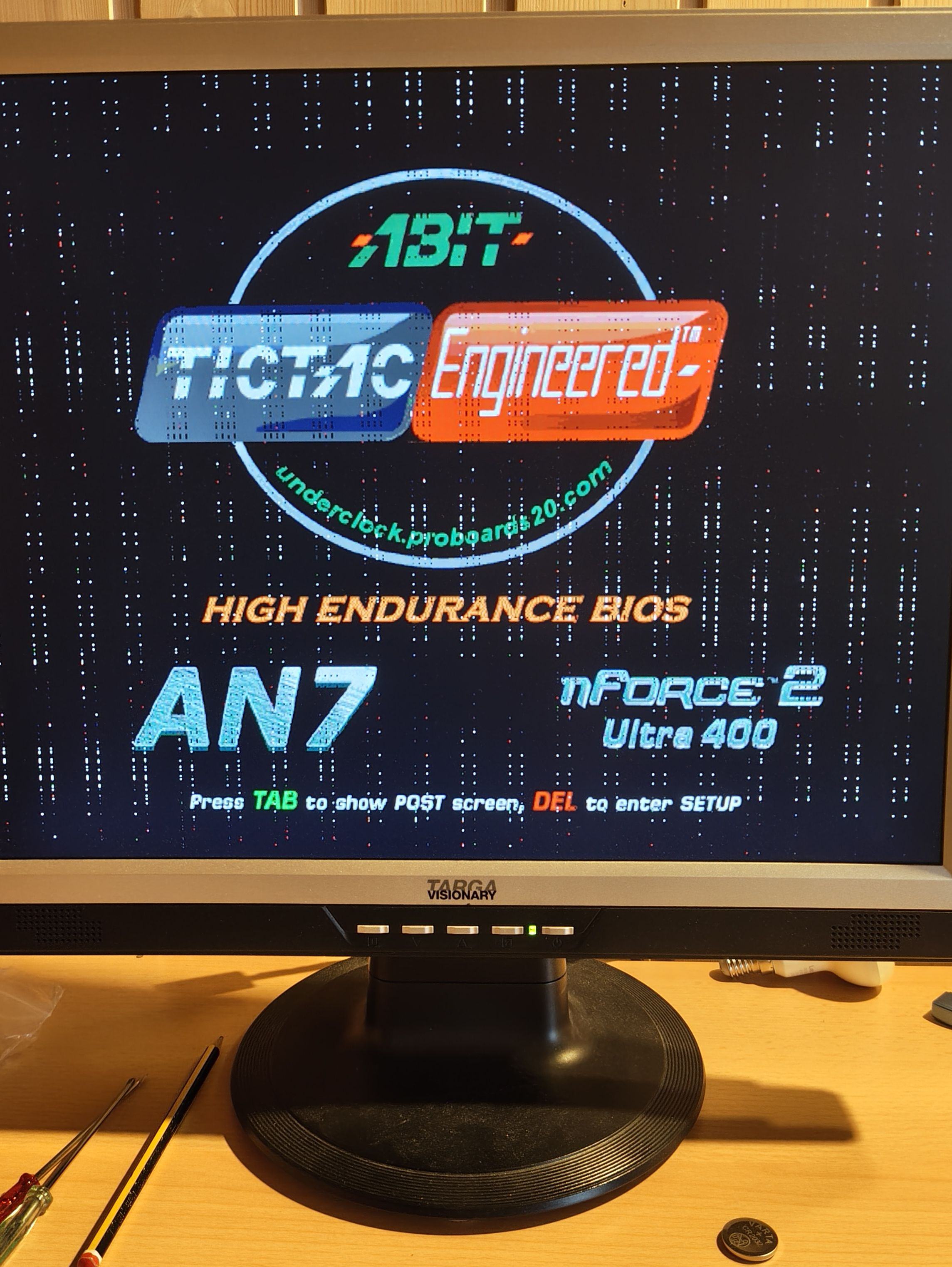

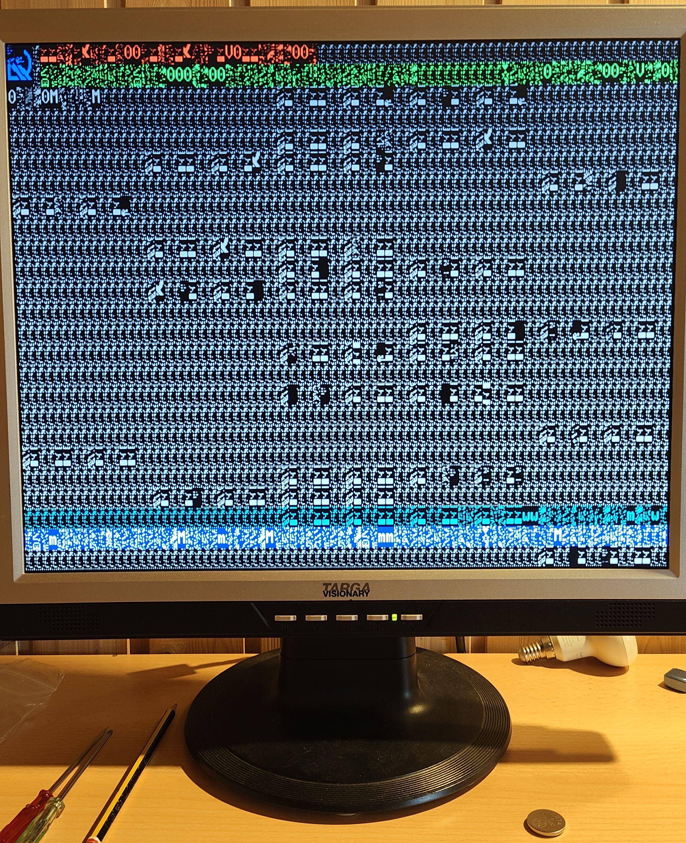

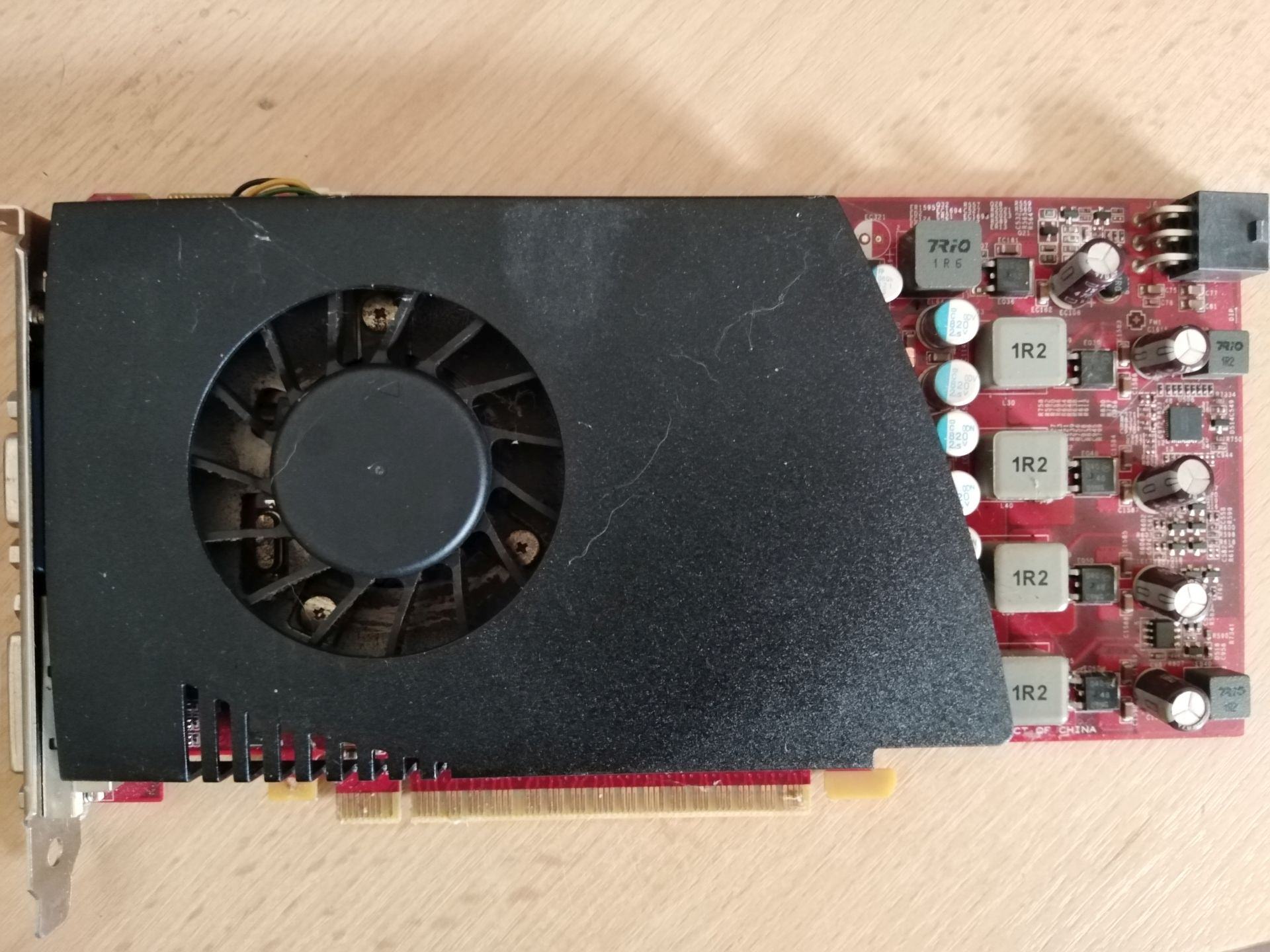

@bschicht86 Wenn alle drei Kanäle um die 70 Ohm haben, sollten auch alle 3 Farben da sein. Da sitzen noch ein paar Bauteile zwischen, das kann man sich rausmessen, Schaltpläne gibts soweit ich weiß nicht. Meistens ist aber die GPU der Grund. Dann merkt man das aber auch am Widerstand, ich hatte das schon ein paar Mal. Hab die GPUs abgelötet und auf den Pads nachgemessen und hatte schon einen Short gegen Masse in der GPU selbst.
Was sagt denn Output am DVI? Manchmal haben diese Spulen auch ne Macke, obwohl man das von außen nicht sieht.
Die 75 Ohm gegen Masse passen. Die anderen Kanäle haben in Betrieb 400mV, der fehlende nur 70mV. Scheint also die GPU zu sein. Der DVI ist komplett IO, sowohl Analog als auch Digital.

Danke, nützt mir aber nichts, da keine Bauteile fehlen, die Karte auf dem PCB nichtmal Kratzer hat.
Hmmm. Vielleicht ist irgendwo ein Widerstand hochohmig geworden oder ein Kerko ist angebrochen? Irgendso ein kleiner Müll. Wenns GPU intern wäre, müssten meiner Meinung nach sowohl DVI, als auch VGA betroffen sein.

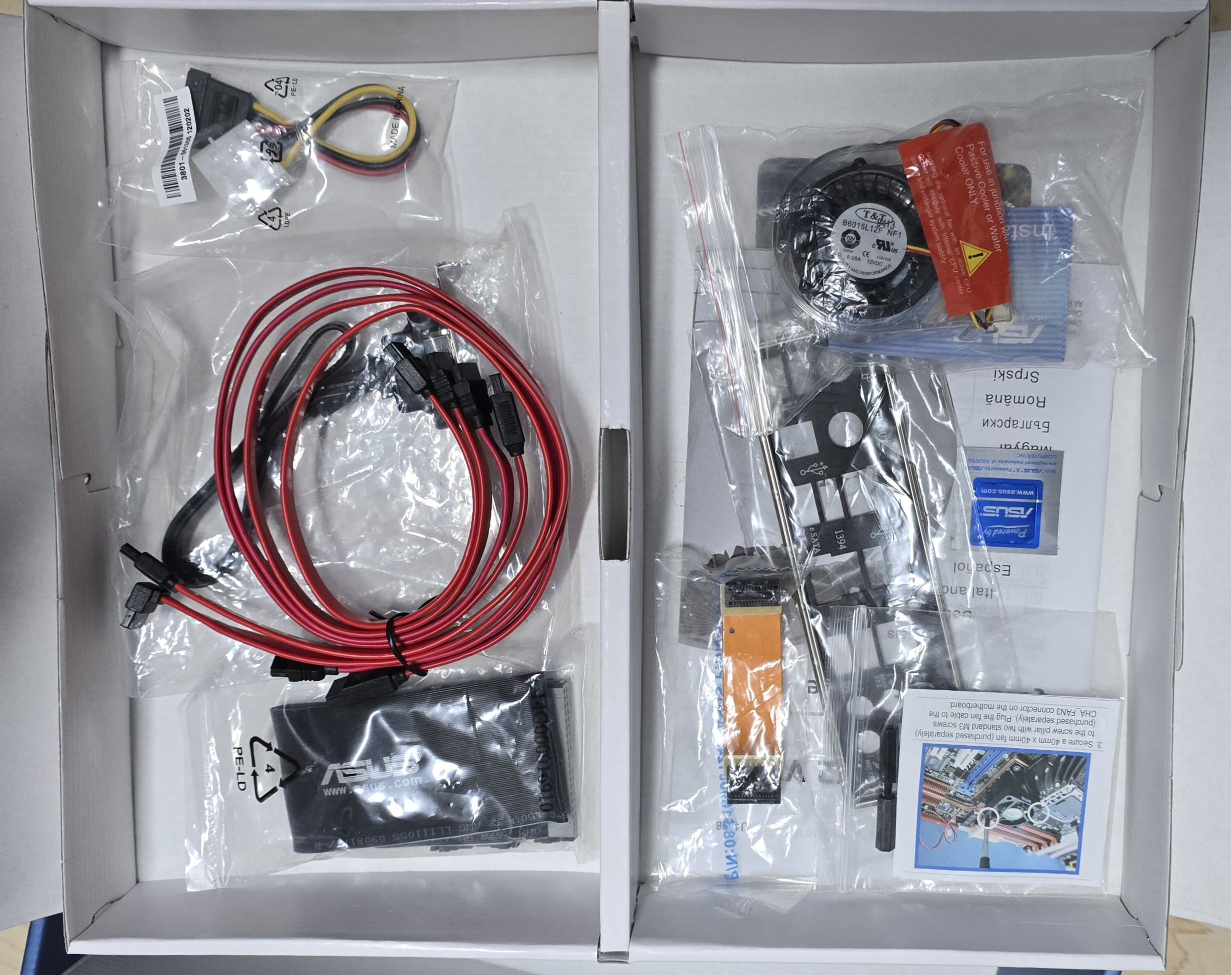

Habe etwas bekommen, welches ich gar nicht brauche, da nicht mein Sammelgebiet 😁
Ist aber in OVP mit noch gut Zubehör dabei.

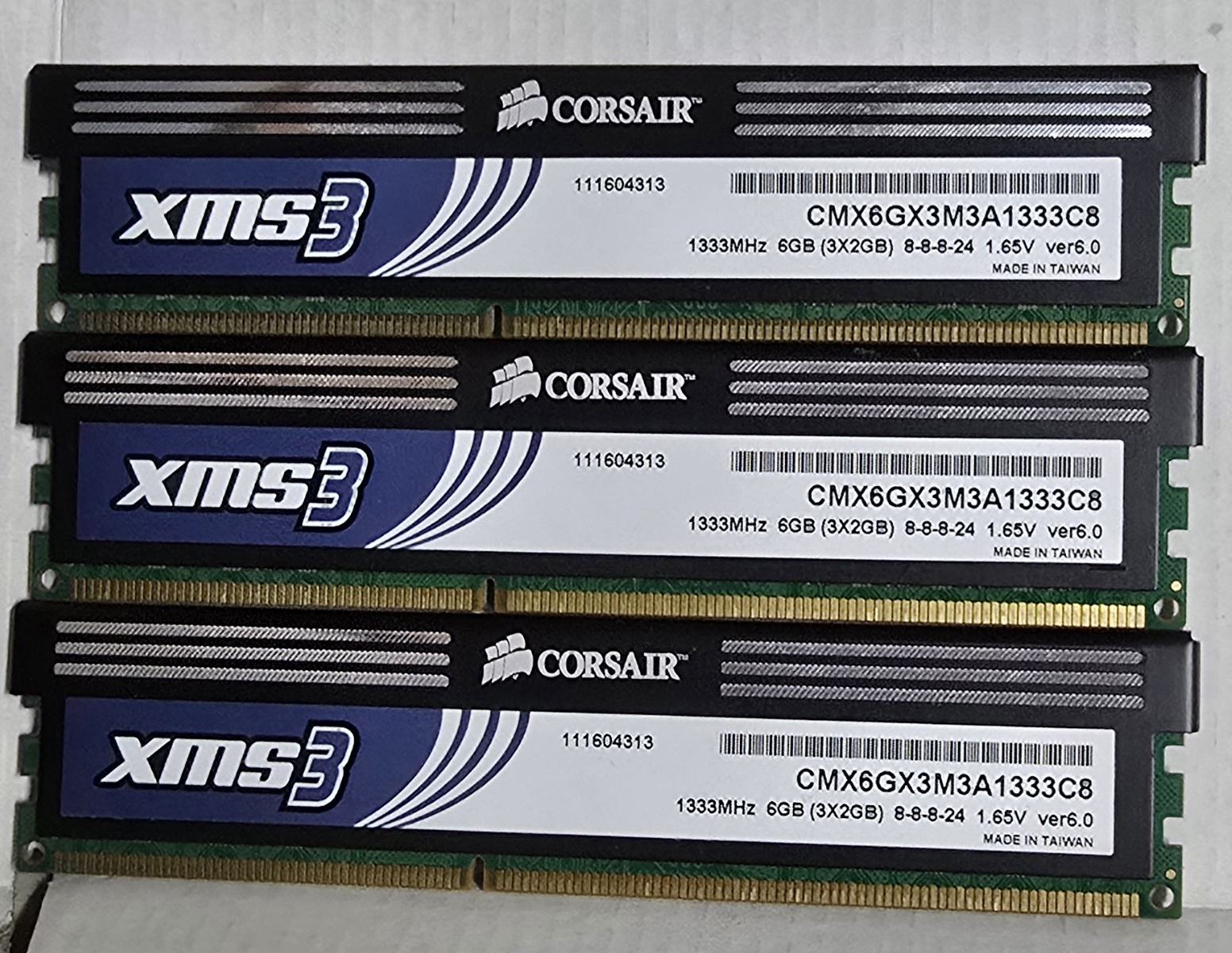

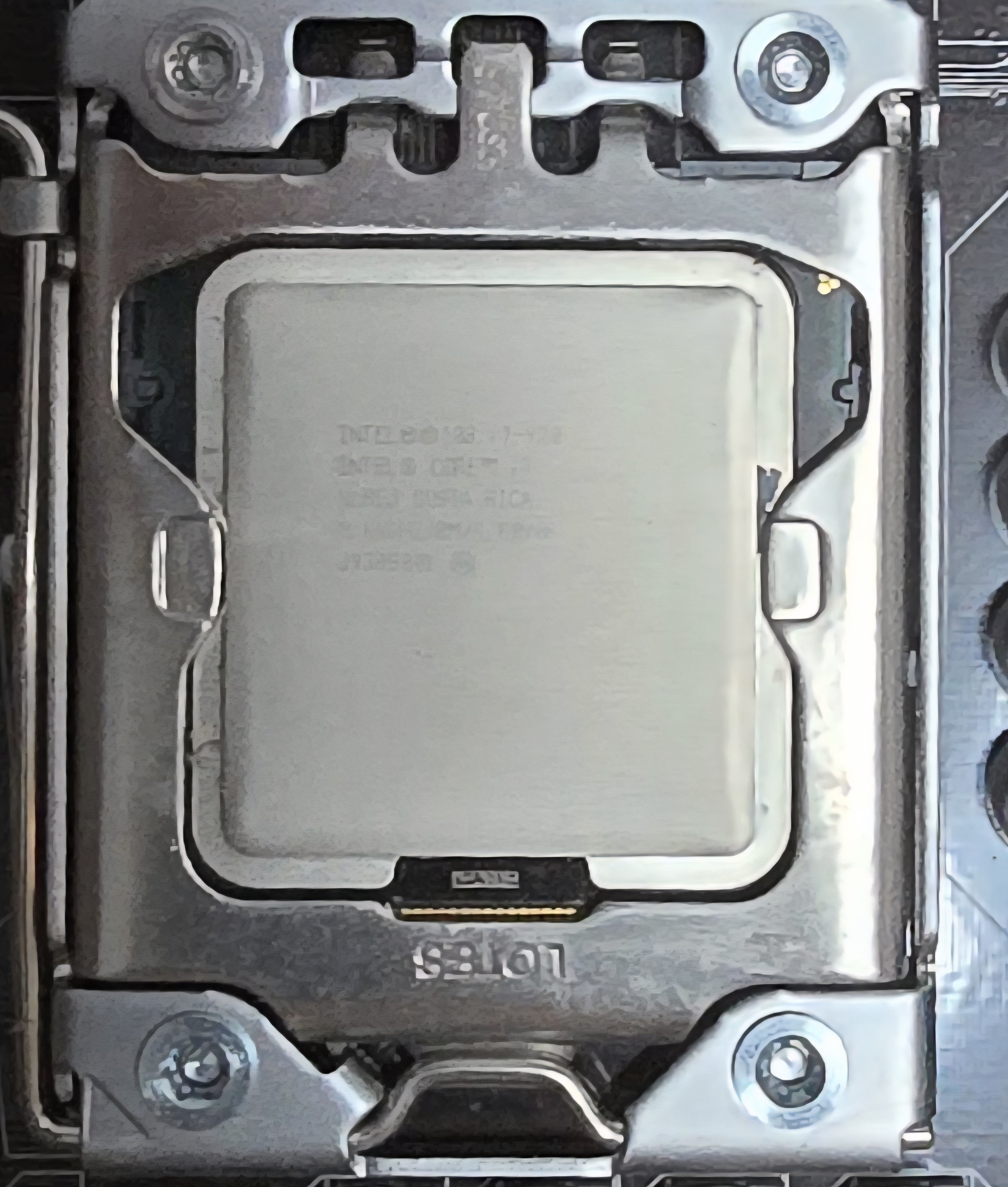

Ein Asus P6T Deluxe V2, mit i7 920 und 3x 2GB Corsair XMS 3 1333 cl 8.
Wie gesagt, die Karte sieht einwandfrei aus. Keine beschädigten SMD-Bauteile. Und auch die Bauteile, die kurz vor der VGA-Buchse das Signal filtern sind messtechnisch IO.
Ich hätte auf die Verstärkerschaltungen in der GPU getippt. Oder eben vermutlich gebrochene Verbindung zwischen DIE, Interposer und PCB. Da ich keine Chips ausmachen konnte, die das sonst übernehmen, bin ich halt der Meinung, dass die Signale direkt von der GPU erzeugt und bearbeitet werden. Quasi der integrierte RAMDAC für den einen analogen Kanal.

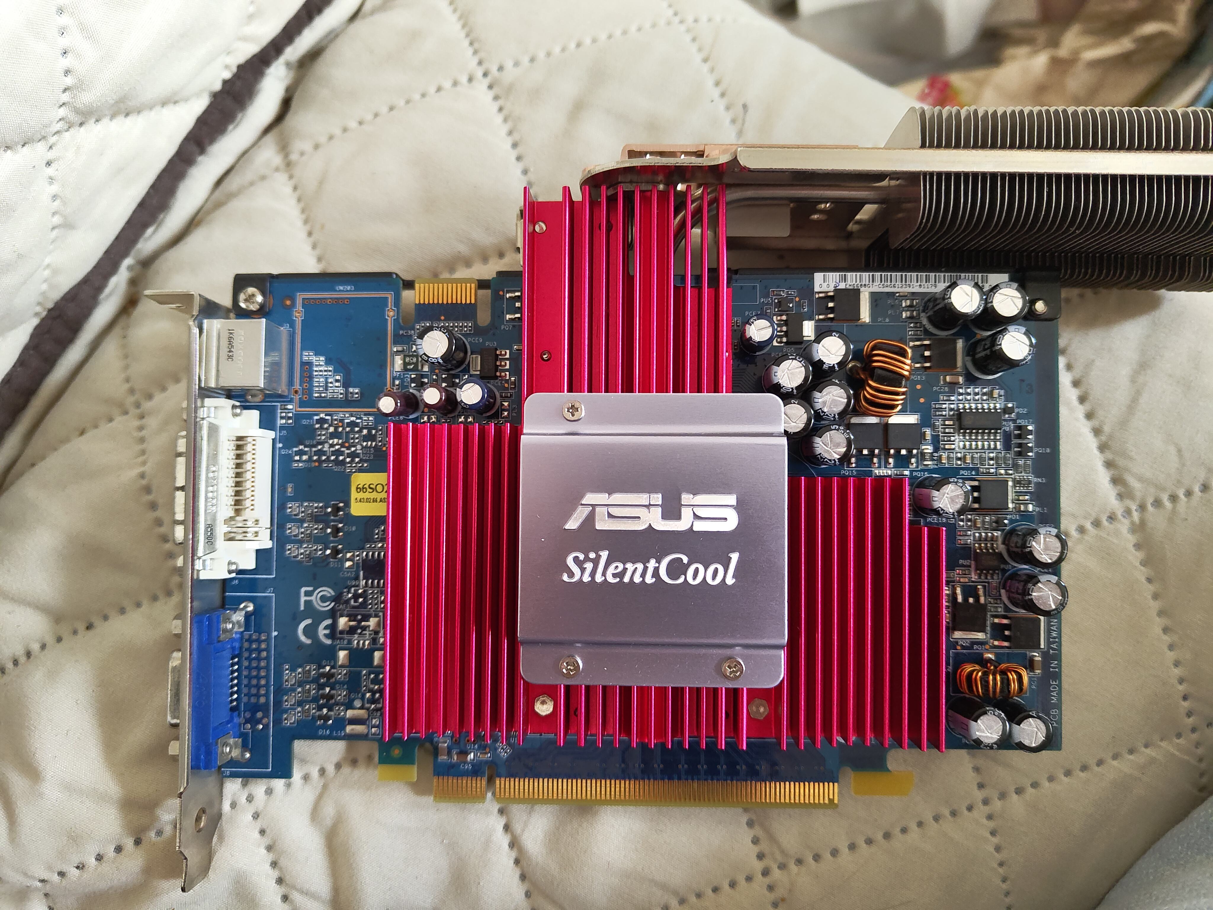

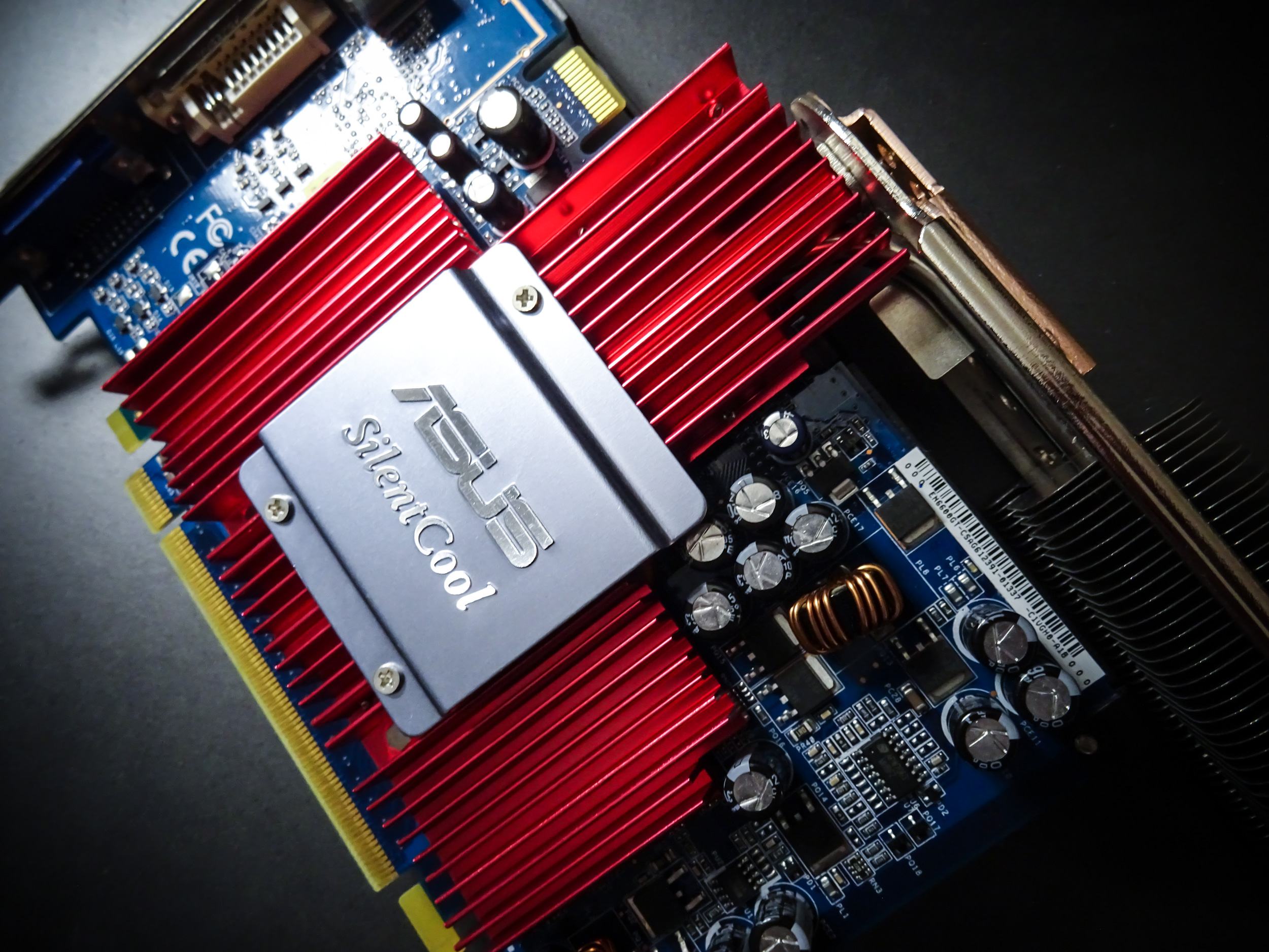

Asus 6600GT 256MB mit Silencer.
Für nen Appel und nen Ei auf KA geschossen. Passt farblich auch prima auf meine Albatron S754/S939 Boards und die 256MB sind nett. Ich wollte immer ein 6600GT 256MB SLI haben, aber 256MB Karten findet man gar nicht so einfach. Geschweigedenn in blau. Und dann passt wieder das Kühlerdesign nicht zusammen und zwei gleiche Karten kriegt man vom Platz her nicht drauf. Also das hier würde eine Single-Karte bleiben, denke ich.
Läuft übrigens passiv mit knapp 70°C durch einen 3D Mark 03 und schafft sogar 600/600MHz. Schönes Teil.
Du kannst den Kühler drehen. Einen nach oben und einen nach Hinten passt vielleicht 🤷

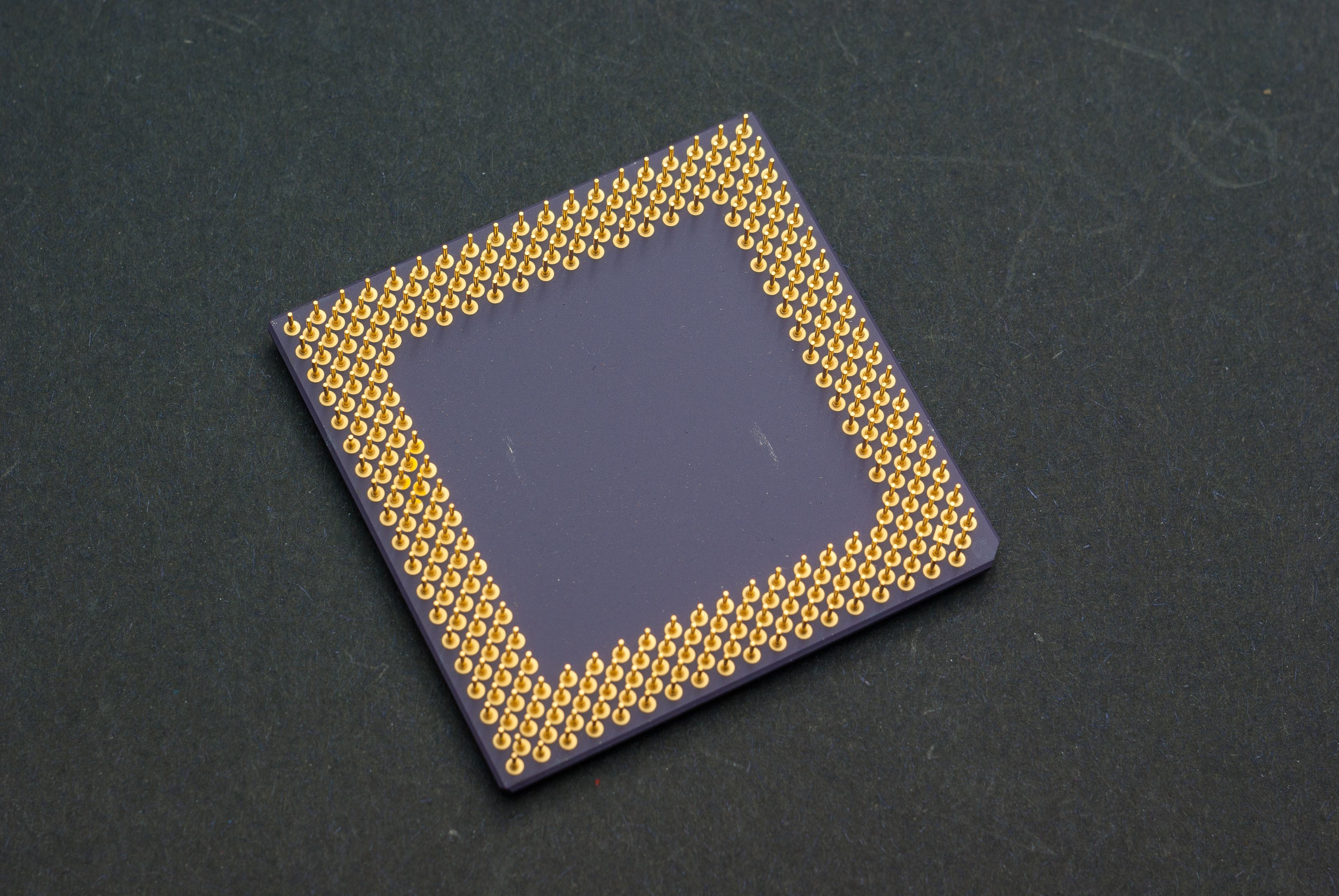

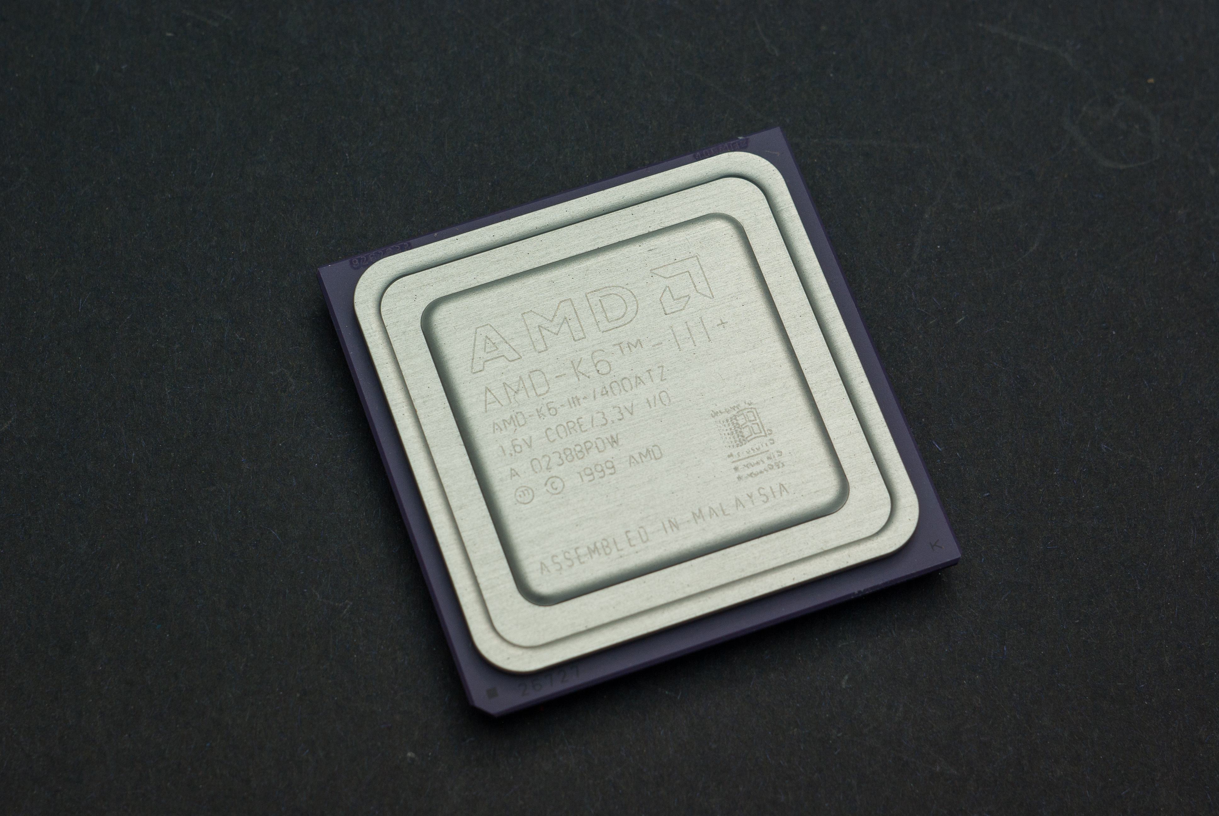

Ich habe nun auch meinen K6 3+ bekommen. Guter Zustand. CPU funktioniert auch. :)
Mir war nicht klar wie lange diese CPUs noch hergestellt wurden. Eigentlich wollte ich das in den bis 2000 Thread posten...

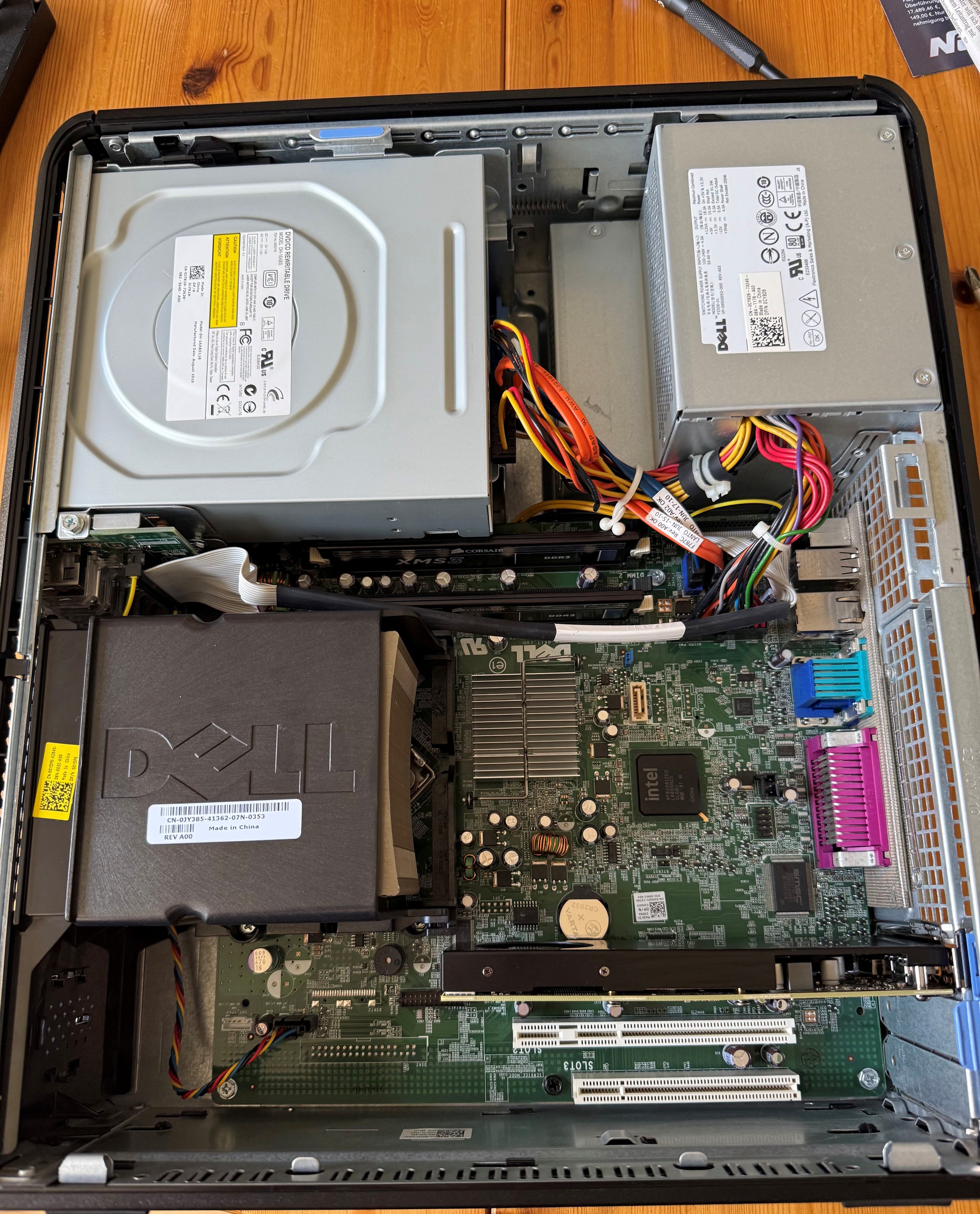

Hab heute einen schönen Dell Optiplex aus 2009 wieder "frisch" gemacht. Kumpel wollte ihn wegschmeißen, dass konnte ich nicht über mich ergehen lassen.
Ist ein Optiplex 780 DT mit ehemals Intel Core 2 Due E7500, 2x1GB DDR3 1066Mhz und 2,5" HDD
Bekommen hat er das folgende:
Intel Core 2 Quad Q9550, passend dazu durch Glück den originalen Dell Heatpipe Kühler gefunden (vorher war ein reiner Alublock verbaut)
Dazu gesellen sich 2x4GB DDR 1333MHz, sowie eine Samsung 860Evo 250GB.
Als Grafikkarte war vorher ne HD5450 1GB meines Kumpel drinnen, welche ich gegen eine Dell E9173 2GB getauscht habe (nahezu Baugleich zur RX550) einzig der Lüfter ist dort etwas nervig, wird vielleicht im Windows leiser, habe noch nichts drauf.
Dazu alles gesäubert und den Kaugummi PCH Kühler auch direkt gereinigt.
War es wirtschaftlich, wohl kaum. Ist man im Optiplex eingeschränkt ja! aber trotzdem wie einfach dort alles zu wechseln ist. Windows 7 mag bitte kommen 😅

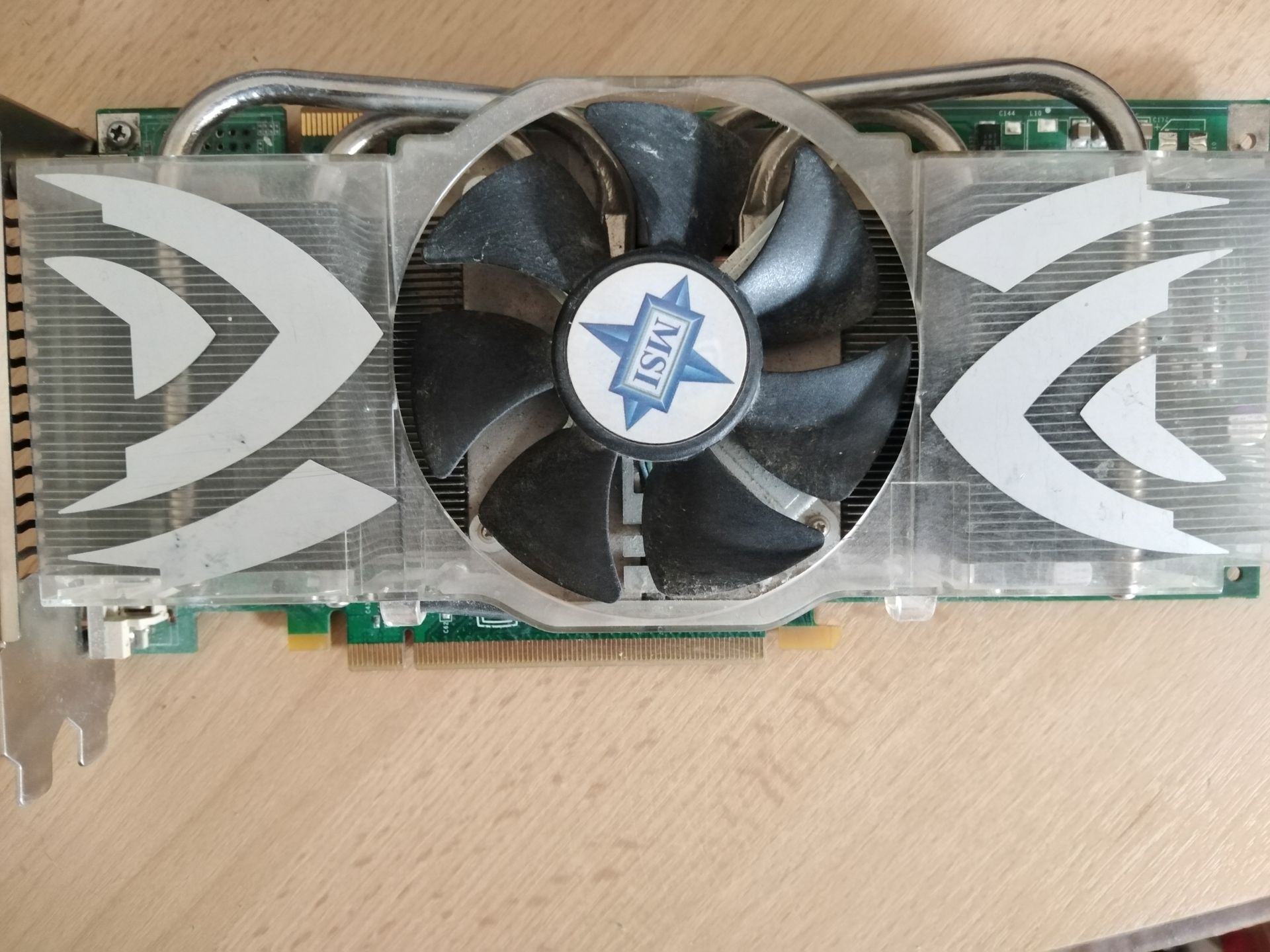

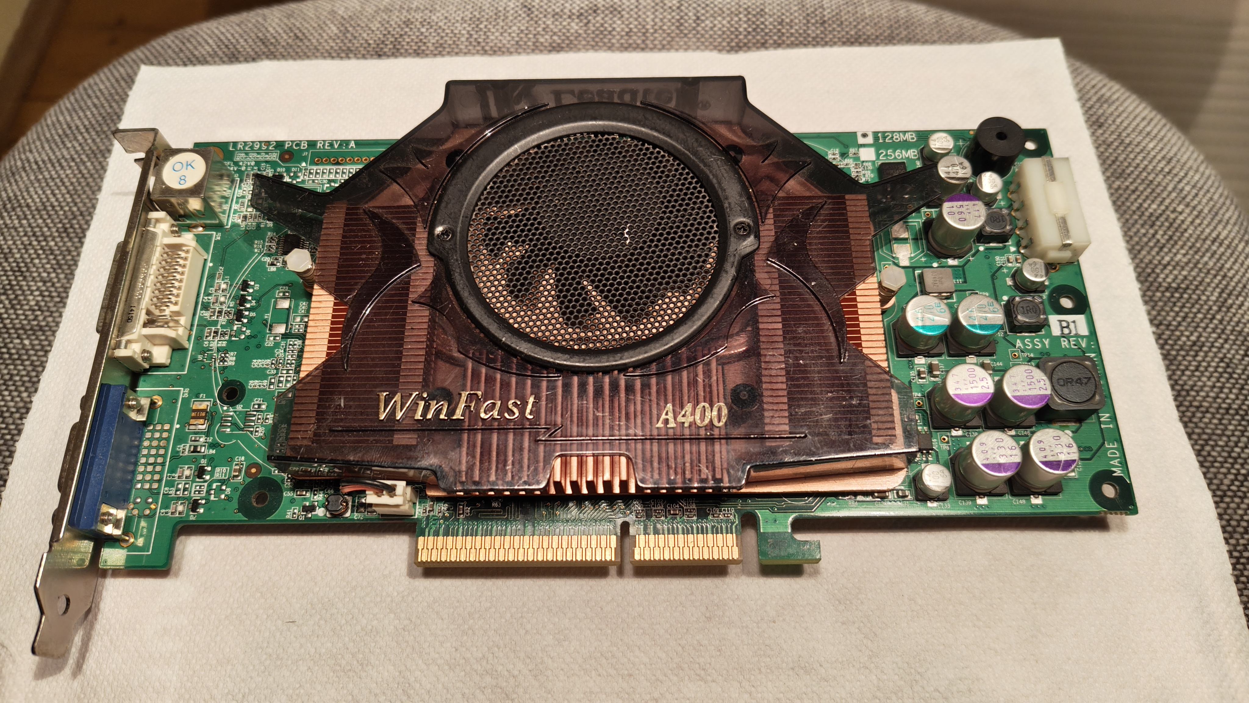

Kurze Geschichte zu dieser, neulich von @ItsFun verlinkten Karte:
30 Euro inkl. > 6800 AGP
Lässt sich vielleicht auf GT freischalten?
War nur ein kleiner Umweg für mich, also hab ich sie abgeholt. Leider gibt es Bildfehler und sie ist auch etwas muffig, jedoch nicht direkt Raucherkarte würde ich sagen.
IMG_20250823_114113594.jpg IMG_20250823_114057198.jpg IMG_20250823_113919995.jpg
Verkäufer kontaktiert, lief alles sehr nett und freundlich. Er hat mir das Geld zurück überwiesen und ich durfte die Karte behalten.
Zwar sehr schade mit dem Defekt, es hat aber auch was gutes: Ich habe jetzt den rückseitigen Original-Kühler der meiner bisherigen A400 LE fehlte :)
Wenn jemand von euch die "restliche" Karte möchte, gerne!
