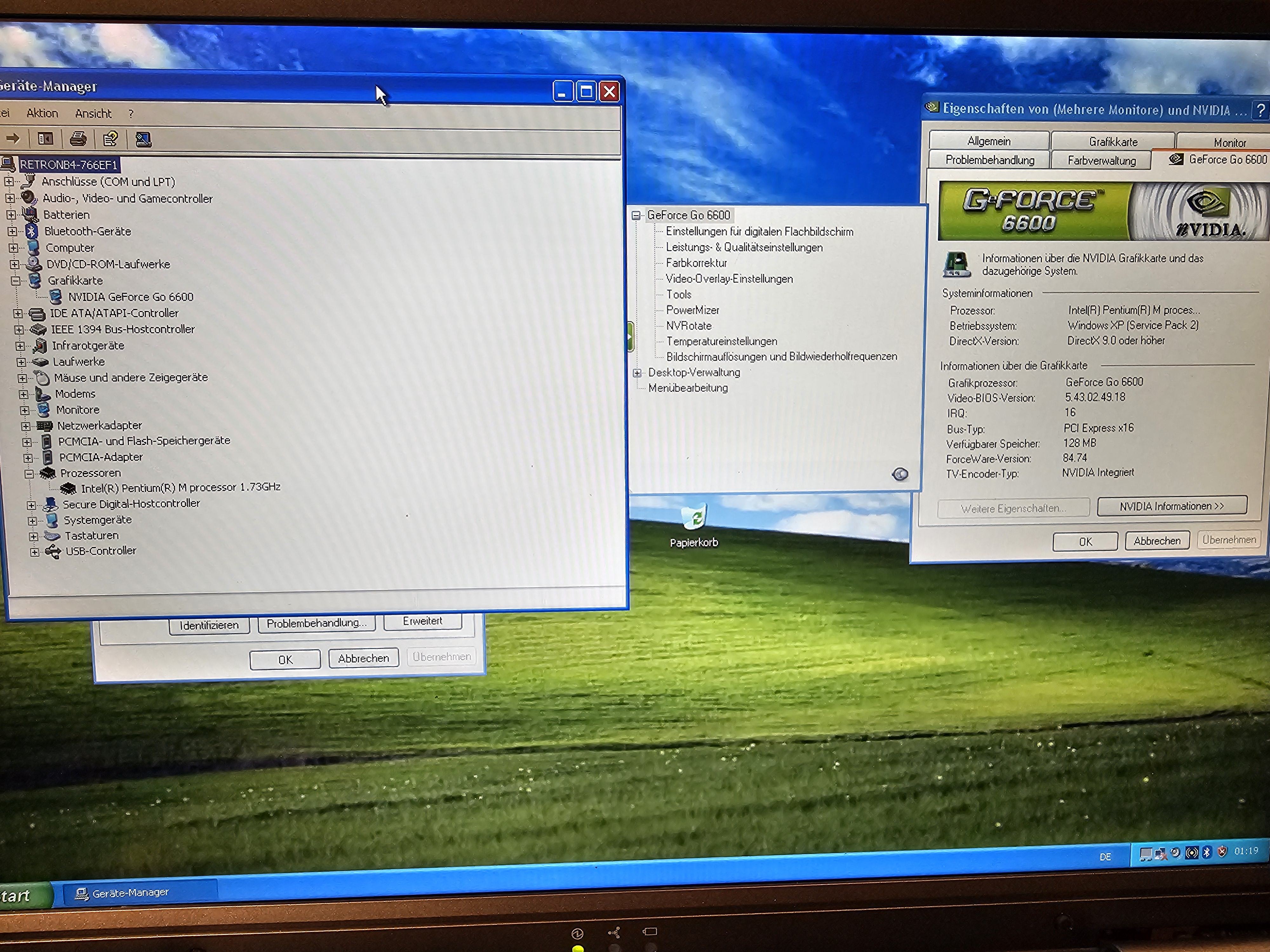

Yep, Nvidia hab ich schon gecheckt. Die führen warum auch immer nicht den Go 6000 Serie Treiber mehr. Im Inet findet man leider nix offizielles. Hab aber bei Microsoft Update Katalog was gefunden. der lässt sich zwar nicht via Setup installieren aber über den Gerätemanager kann man den Treiber auch aktualisieren und dann den entpackten .cap Folder angeben. Das ging.
Bei Medion findet man bis auf 2 Treiber, nen Bios und das Handbuch leider auch nix mehr. Hab die aber mal angeschrieben...leider noch keine Rückmeldung
MS Driver Catalog zur Go 6600: https://www.catalog.update.microsoft.com/Search.aspx?q=GeForce Go 6600
Würde denk den MS Treiber bevorzugen
Den hier kann man zwar via Setup installieren aber eben von iwelchen dubiosen Treiberseiten und ggf verseucht und ist sogar älter als der von MS: https://www.driveridentifier.com/scan/nvidia-geforce-go-6600-driver/driver-detail/AB2836E6F7A542DB88E5284772E88397/4906319/053991324968bd034558abd4c69e9d96/1526544655/PCI-VEN_10DE&DEV_0148&SUBSYS_203D161F
Ansonsten habe ich ggf das Glück ne original Medion Treiber CD noch zu bekommen und auch das OEM Medion Windows XP (meine Windows XP Home Edition wollte den Key von der Rückseite nämlich nicht :/). Das kann ich dann mal anbieten für welche die das auch noch suchen.

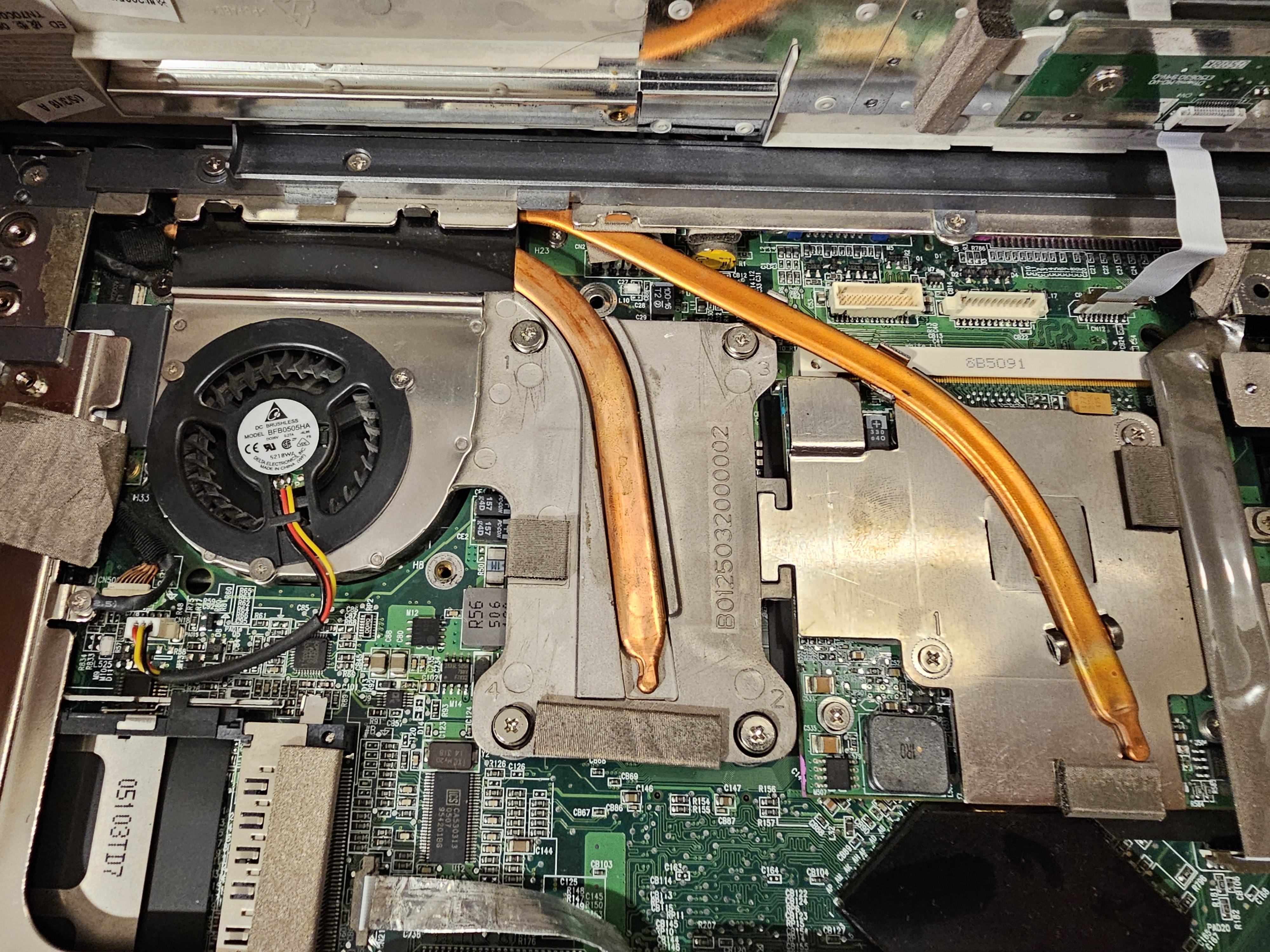

CPU und GPU sind am selben Kühler via Heatpipes verbunden.... also teilen die sich den :S Da scheint mir gar nimmer so viel Aufrüstpotential zu sein.
Muss mal Benchen sobald ich die Treiber für die Kiste habe. Denke aber dass ich viel eher in ein GPU Limit als in ein CPU Limit selbst mit M740 laufen werden weshalb vermutlich jedes bisschen Kühlleistung für die GPU und deren OC bleiben sollte?

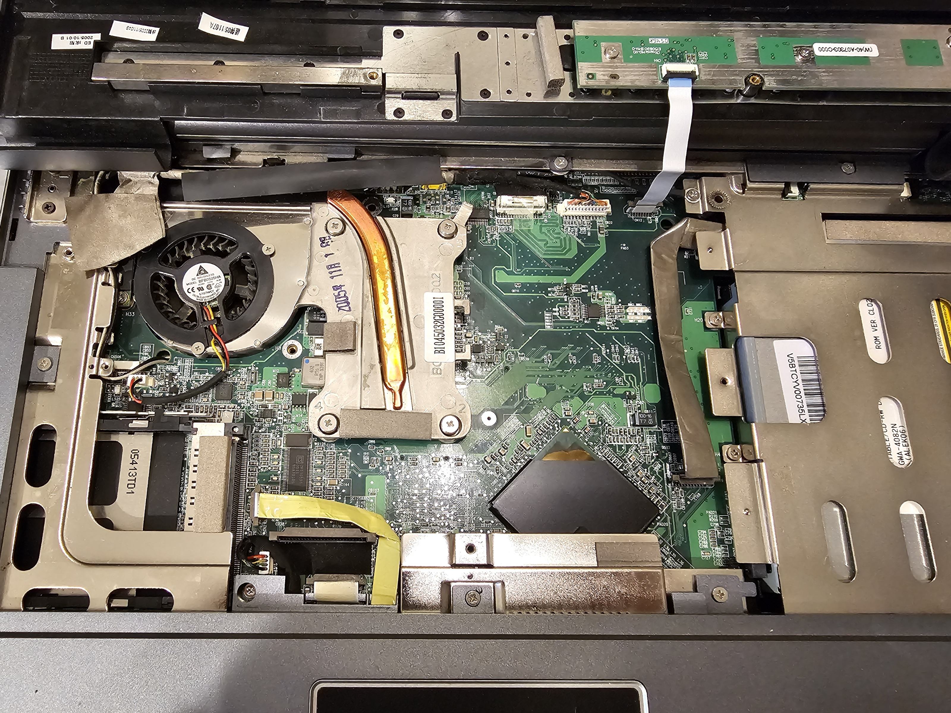

Update: hmm ja besonders groß sieht die Kühlung beim MD95500 nicht aus. Bild im Anhang

Die Überlegung nun auch noch die CPU upzugraded ist ggf gar nicht mal so schlau wenn z.b. der M760 oder M780 eine höhere Abwärme wegen des höheren Takts wie auch Stromverbrauch generiert so wird vermutlich die GPU die zusätzlich auch noch übertaktet werden soll vermutlich schnell gedrosselt werden.
Die Sorge ist unbegründet. Der Unterschied in der Abwärme zwischen den M730-M780 ist quasi nicht existent. Alle sind mit max. 27W angegeben und ich habe inzwischen schon bestimmt 15 Laptops solchen Upgrades unterzogen ohne jegliche Temperaturprobleme.
Außerdem eignen sich die Pentium M Laptops hervorragend zum Undervolting. Stichwort: RMclock. Da kannst du Profile erstellen und für jeden Multi im Speedstep die Spannungen anpassen und das oftmals im großen Stil. Das habe ich früher schon genutzt um die Batterielaufzeit zu maximieren. Je nach Qualität der CPU kannst du im kleinsten Multi meist von ca. 0,9V auf 0,70-0,75V absenken und im höchsten Multi meist von ca. 1,3V auf irgendwas um 1,0-1,1V.
Mein bester M760 in einem Samsung X20 schafft den höchsten Multi sogar bei 0,975V. Mit dem Setting geht die max. CPU Temp trotz X700 im System um etwa 15-18 Grad runter und der Lüfter dreht nur noch auf etwa 60% Leistung hoch unter Last und bleibt im Idle komplett aus.
Selbst wenn du also thermische Grenzen hättest, könntest du mit RMclock ohne Leistungsverlust dagegen wirken, die Pentium M haben großes UV Potenzial.

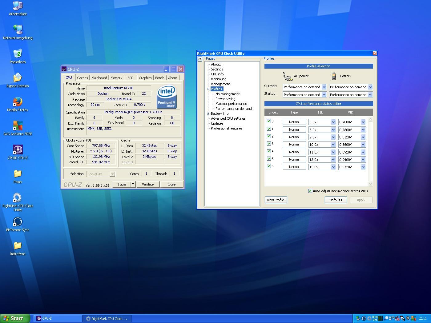

Sieht dann so aus:
Das ist z.B. ein Samsung X20 mit einem M740 und X600 Grafik, wo ich die Spannungen abgesenkt habe.
Die Default Spannung dieser CPU bei Multi 13 sind 1,356V und die CPU in diesem Laptop läuft aber mit 0,972V bei Multi 13 stabil, verbraucht aber nur noch die Hälfte. Auch die Multi 6 Spannung konnte ich von 1,013V auf 0,700V absenken ohne Probleme.
Das ist jetzt nichts überaus seltenes, wie gesagt die Pentium M haben ein immenses UV Potential und jeder Gedanke daran, ob CPU XY vielleicht zu warm wird oder nicht, lässt sich im Zweifel mit RMclock komplett erschlagen.
Mit solchen Settings konnte man damals schon locker 1-2 Stunden mehr Batterielaufzeit aus den Geräten raus holen und der hier gezeigte Laptop z.B. kann stundenlang z.B. durch 3D Mark laufen und der Lüfter kriegt keinen Stress, während er mit Standardeinstellungen ziemlich laut wird.
Beschäftige dich einfach mal selbst mit dem Thema, dann wirst du feststellen, dass du das ohne Probleme machen kannst.
Außerdem gebe ich zu bedenken, dass die Hersteller ja nicht kurzsichtig waren und natürlich ihre Kühlerdesigns so ausgelegt haben, dass auch die verschiedenen Konfigurationen abgedeckt werden können. Das o.g. Samsung X20 gab es z.B. mit allen CPUs von 730 bis 780, natürlich muss der Kühler also in der Lage sein, jede der CPUs ausreichend zu kühlen. Der Auftragsfertiger von Medion, wahrscheinlich Clevo oder irgend so eine Bude, wird das ebenso gemacht haben, weil vielleicht dieses Laptop für eine andere Firma außer Medion auch mit größerer CPU angeboten wurde oder mit stärkerer GPU oder was auch immer. Medion baut die Dinger ja nicht selbst und Clevo z.B. baut zig Varianten für zig "Marken" auf der gleichen Hardware Basis. Kein Laptop Hersteller beschränkt sein Kühldesign rein auf eine spezielle CPU Type, sondern legt es für die ganze Serie aus MIT entsprechender Sicherheitsmarge, denn auch wenn der Lüfter verdeckt ist, es heißer Sommer ist oder der Benutzer gerne seine Heizung auf 30°C dreht, das Gerät muss ja trotzdem funktionieren.
Du machst dir da Gedanken um vielleicht 2-3W, die du a) völlig kompensieren kannst, sogar mehr als das mit RMclock und die b) garantiert eh im Kühlerdesign eingepreist sind.

Absolut. Einfacher geht es nicht. Du musst halt nur SuperPi und Prime mit am Start haben und dann halt nach Spannungsänderungen testen ob es stabil ist.
Ich habe das immer so gemacht:
Spannung ändern auf einem bestimmten Multi -> Kurztest mit 1M SuperPi ob er Rundungsfehler wirft. Wenn nicht -> Weiter runter mit der Spannung bis zum ersten Fehler. Dann wieder einen Schritt hoch und Prime95 angeworfen, Small FFTs mindestens 2 Stunden. Wenn das fehlerfrei war, 3D Mark 2001 Loop für min. 10x durchlaufen lassen, ansonsten halt nochmal ein Schritt hoch mit der Spannung. So kann man sich "rantasten". Das habe ich jeweils 1x für den höchsten und 1x für den kleinsten Multi gemacht. Die VID Schritte dazwischen berechnet die Software und das hat bisher auch immer problemlos gepasst. Abschließend dann noch ein Prime Run mit 12 Stunden, wenn das am nächsten Tag noch fehlerfrei lief -> notieren für das Gerät und freuen :)

Nen ganzes Treiberpaket zum entpacken inkl. Go 6600 Treiber mit Setup: http://cdn.medion.com/downloads/treiber/drv_md95500(W810).exe
Merci!
Hatte ständig die MSN und MD Nummer bei Medion eingegeben aber das funktioniert nimmer eben bis auf die 3 Treiber wo man da bekommt.
Das muss ich noch für den MD95691 (RIM2020) und MD95769 (RIM2050) machen

Anbei mal nen Bild wie es unter der Tastatur beim MD95691 RIM 2020 aussieht. Den Slot für die GPU gibt's da nicht auch wenn das Notebook baugleich aussieht wie das MD95500. Also nix mit aufrüsten. Ansonsten iwie gefühlt alles gleich. Das Gerät wurde sogar auf 2 GB RAM aufgerüstet. Geht wohl auch

So alle Treiber drauf. Die speaker müssen noch epariert werden.

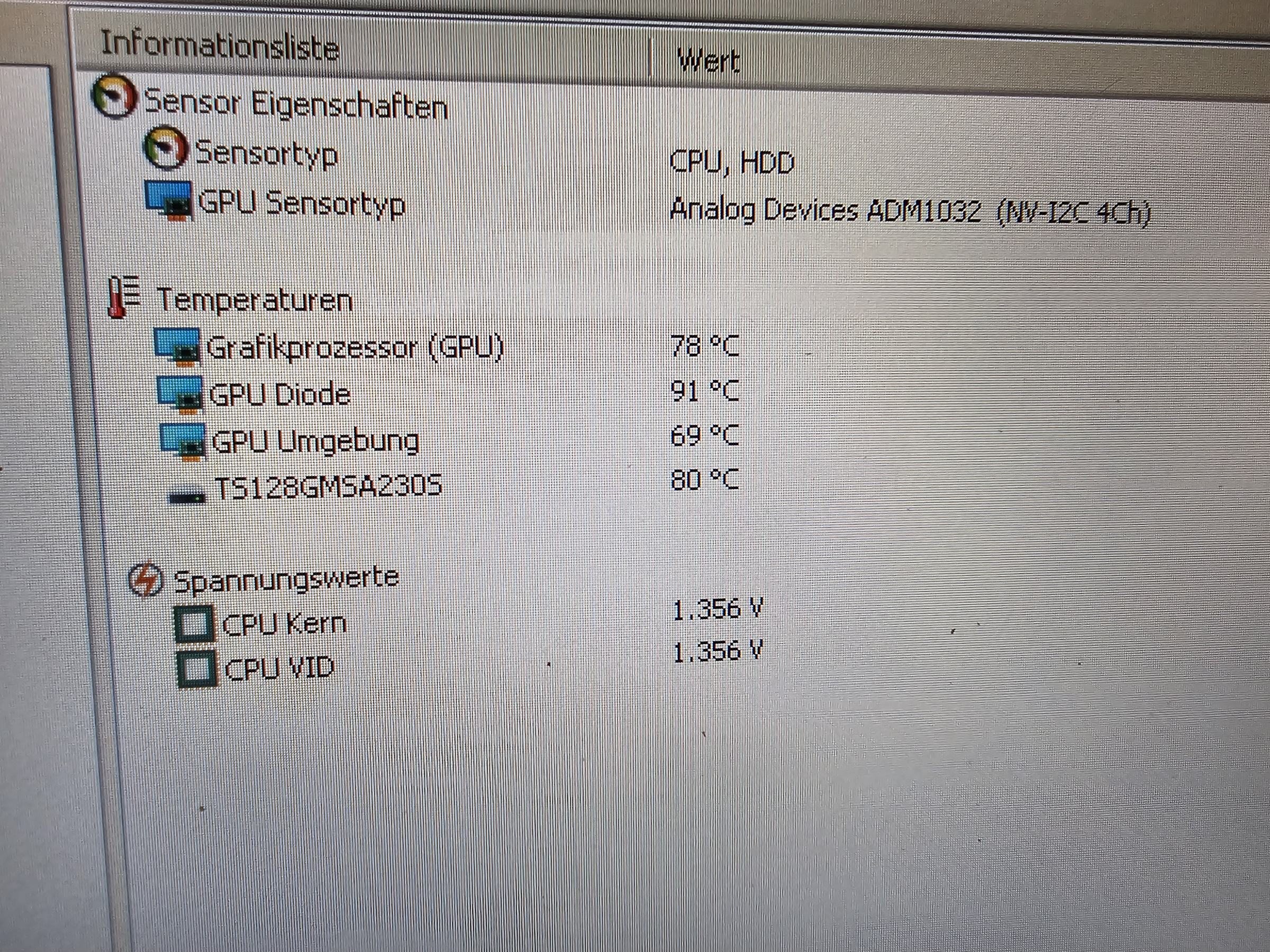

Die Temperaturen sind aber aktuell noch sehr sehr hoch unter Windows. Ggf muss ich die WLp erneuern usw.
Undervolten wird sicherlich interessant hier. Die Frage ist da das ganze Blech alles unter der Tastatur zum verbrennen heiß war ob das Teil nicht eh nen Wärmeproblem ggf hat?

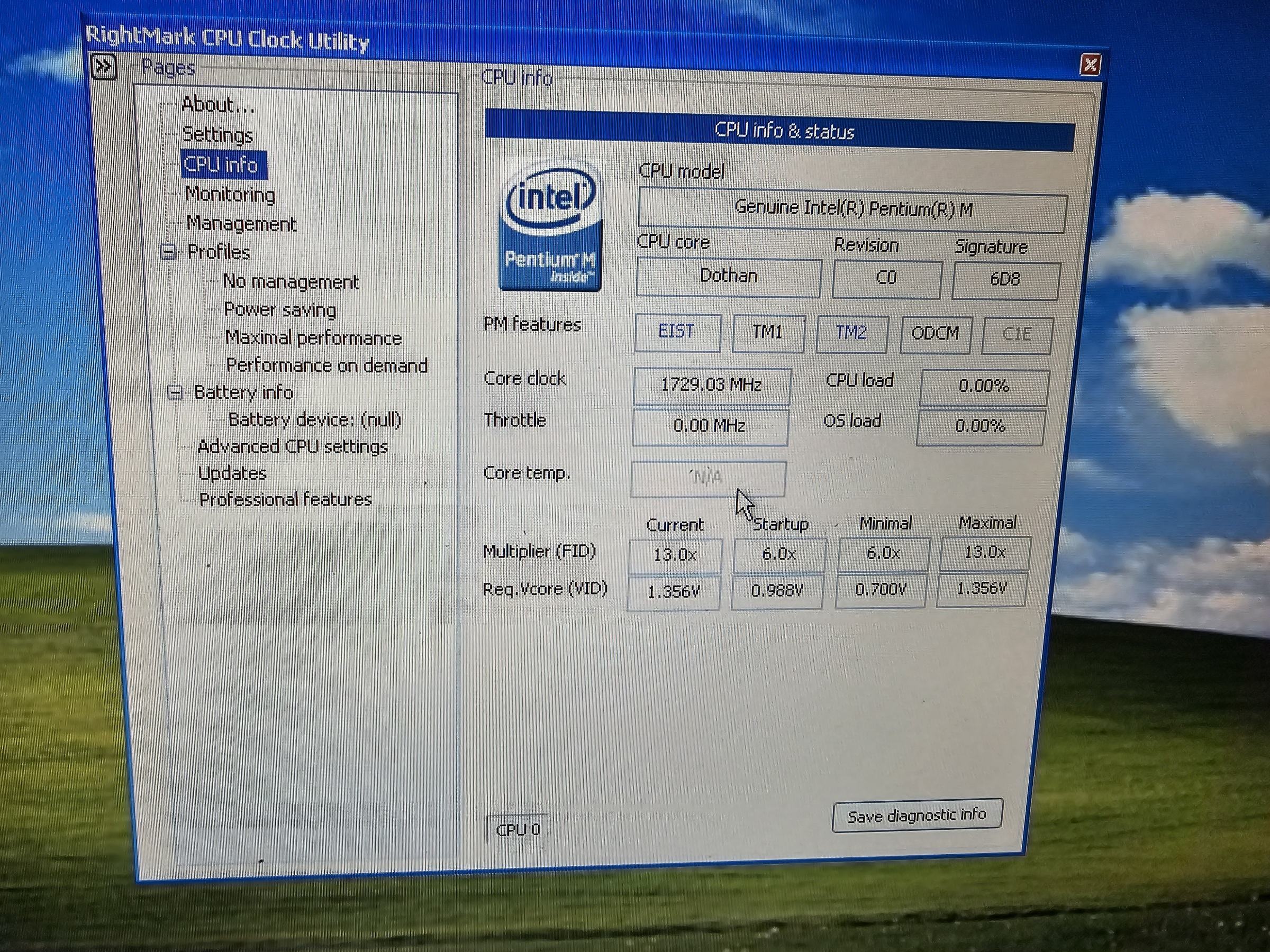

So mal RMClock, Speedfan, CPUz installiert und rivatuner
GPU lässt sich wohl via Treiber übertakten. Zumindest würde Default clock erkannt und ich könnte ihn erhöhen und übernehmen
Bei der CPU stimmt iwie was noch nicht. Ich kann die Temperatur nicht auslesen und jedes Tool zeigt ständig maximalen Takt und Spannung an. Ich glaube da drosselt nix, die läuft einfach voll aufgedreht. Müsste man da noch inen CPU Treiber oder so installieren damit die sich runtertaktet und ich die CPU Temperatur angezeigt bekomme? Speedfan findet auch keine Lüfter zum steuern
Die WLP ist in jedem Falle platt. Mach da echt auf GPU und CPU mal neue drauf, wenn du das Laptop noch länger nutzen willst. Ich habe bisher noch kein altes Laptop gehabt, wo die WLP noch ansatzweise brauchbar war.

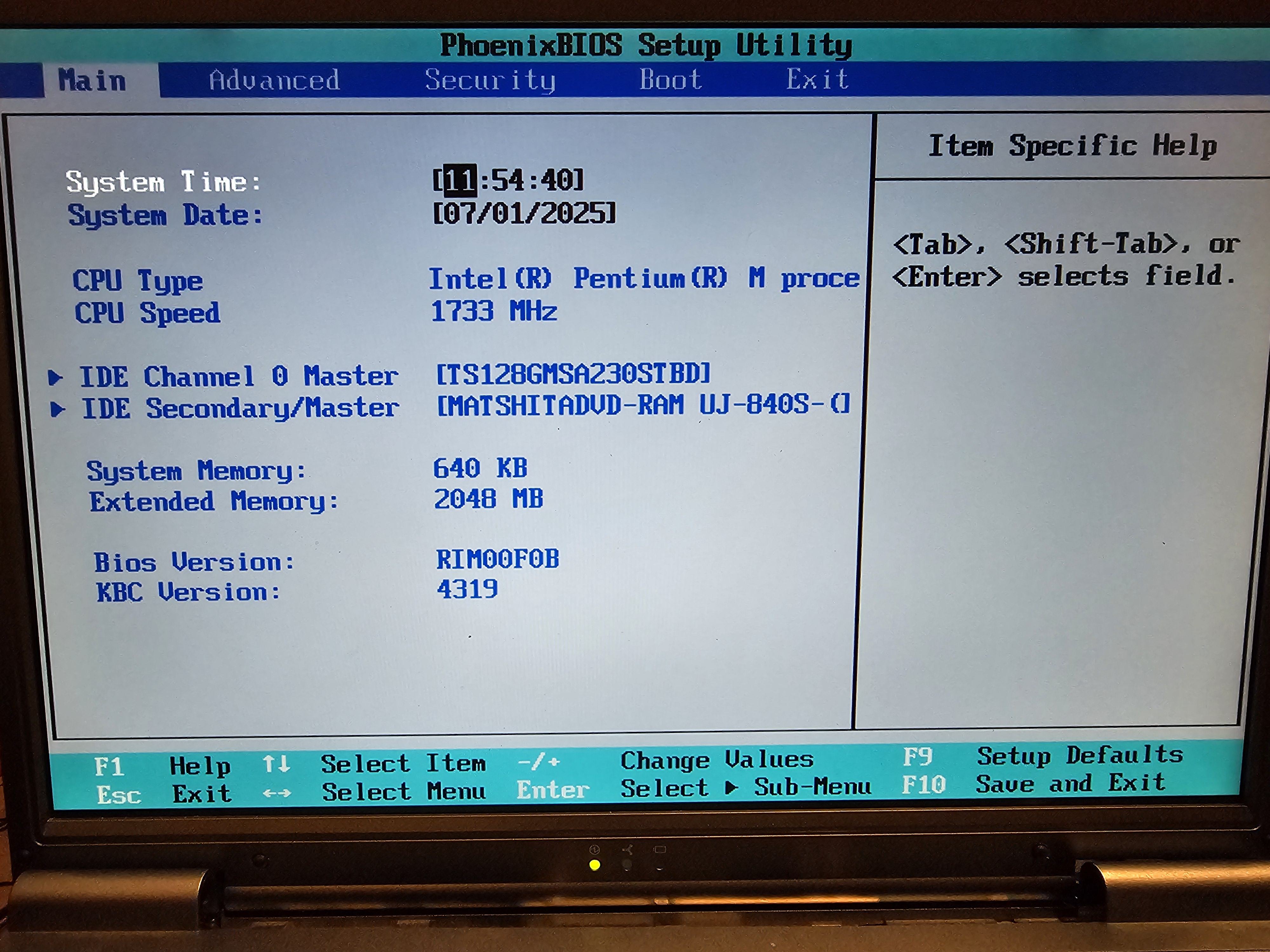

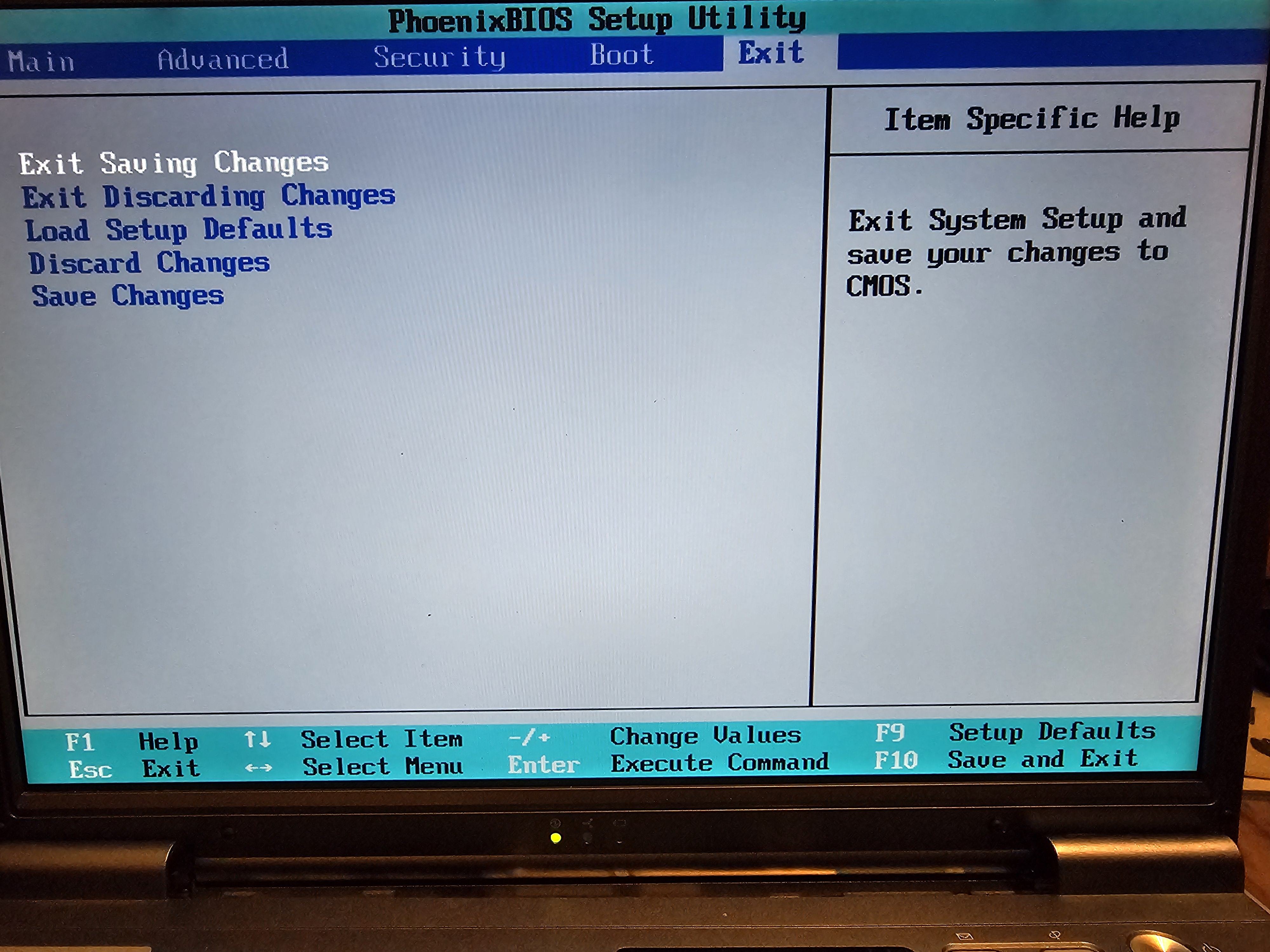

Nein absolut nicht. Hast du mal im BIOS geschaut, ob da Speedstep eingeschaltet ist oder ob es da irgendeine Option gibt?
Klingt so als wäre Speedstep gerade einfach gar nicht aktiv, wobei der Screen sagt EIST ist aktiv.

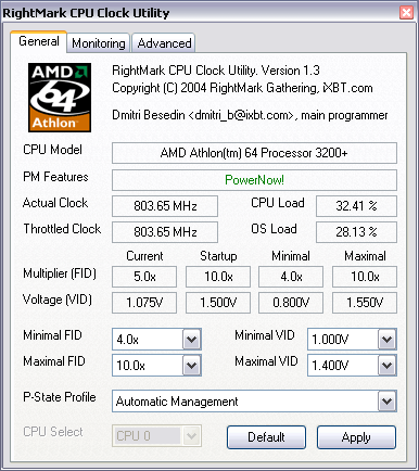

Mal mal das "Profiles" Tab von RM Clock auf.
Da musst du, wie bei mir im Screenshot "Performance on Demand" einstellen, damit alle Multis genutzt werden von RM Clock und im Reiter für "Performance on Demand" müssen alle Multis mit einem Haken angeklickt sein, dass die aktiv sind. Dann kannst du auch im Tray Icon noch einstellen ob er den aktuellen Speed anzeigen soll, da müsstest du dann halt sehen ob er anfängt zu switchen, CPU-Z müsste das auch anzeigen entsprechend.
Dass die CPU Sensoren nicht ausgelesen werden können ist merkwürdig, kenne ich bisher nicht, dass er das nicht anzeigt.
Keine Ahnung ob das eine Funktion ist, die das BIOS supporten muss? Aber wenn AIDA und Co. das auch nicht anzeigen, ist das auf jeden Fall kurios.
Nachtrag: für manche Geräte musste man bei RMClock noch den Registry Fix einspielen.

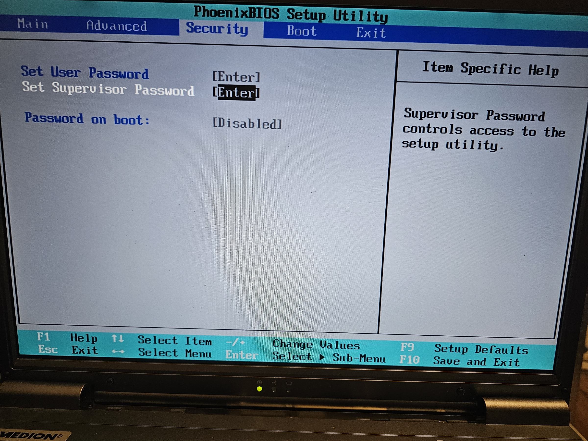

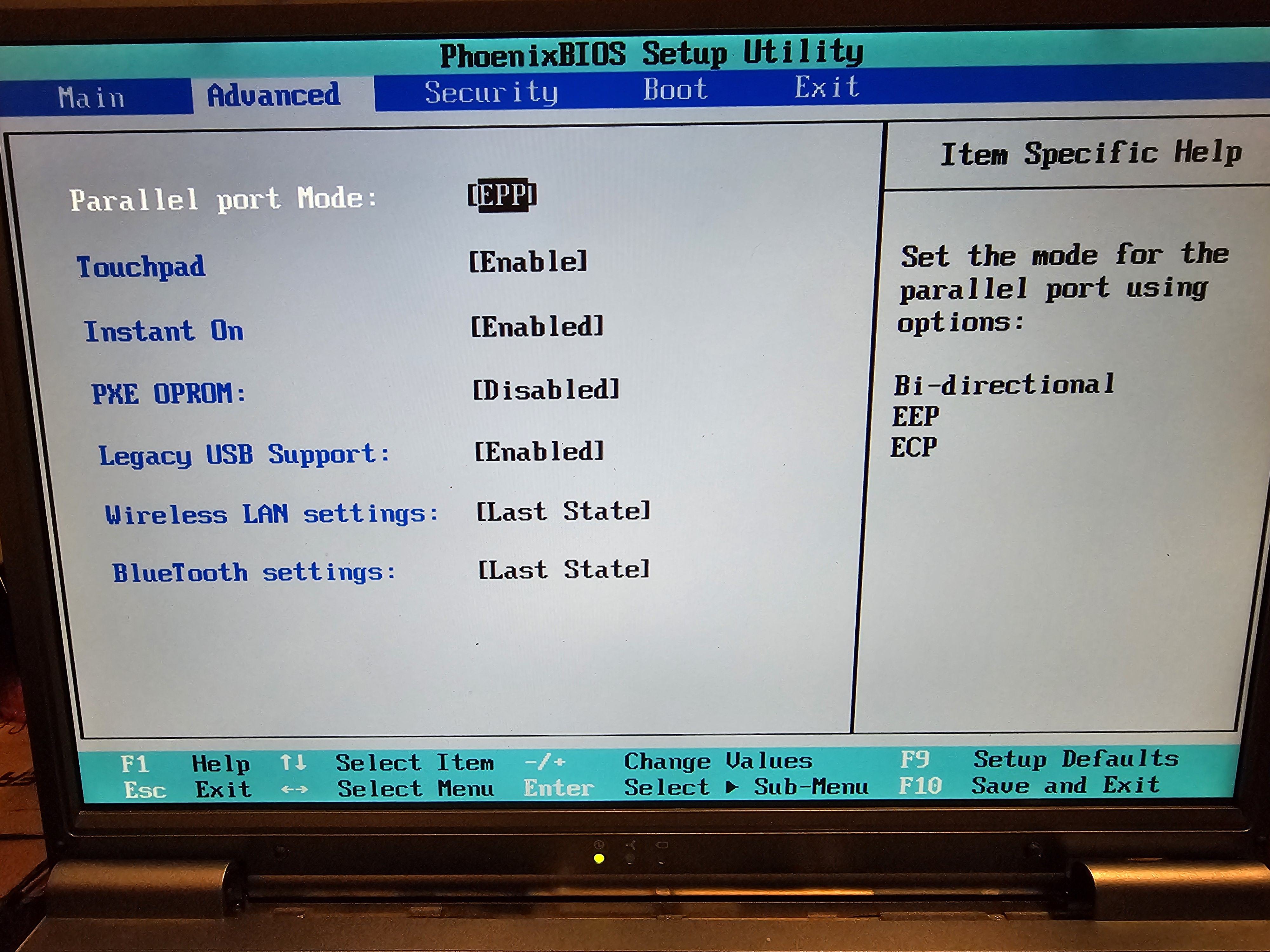

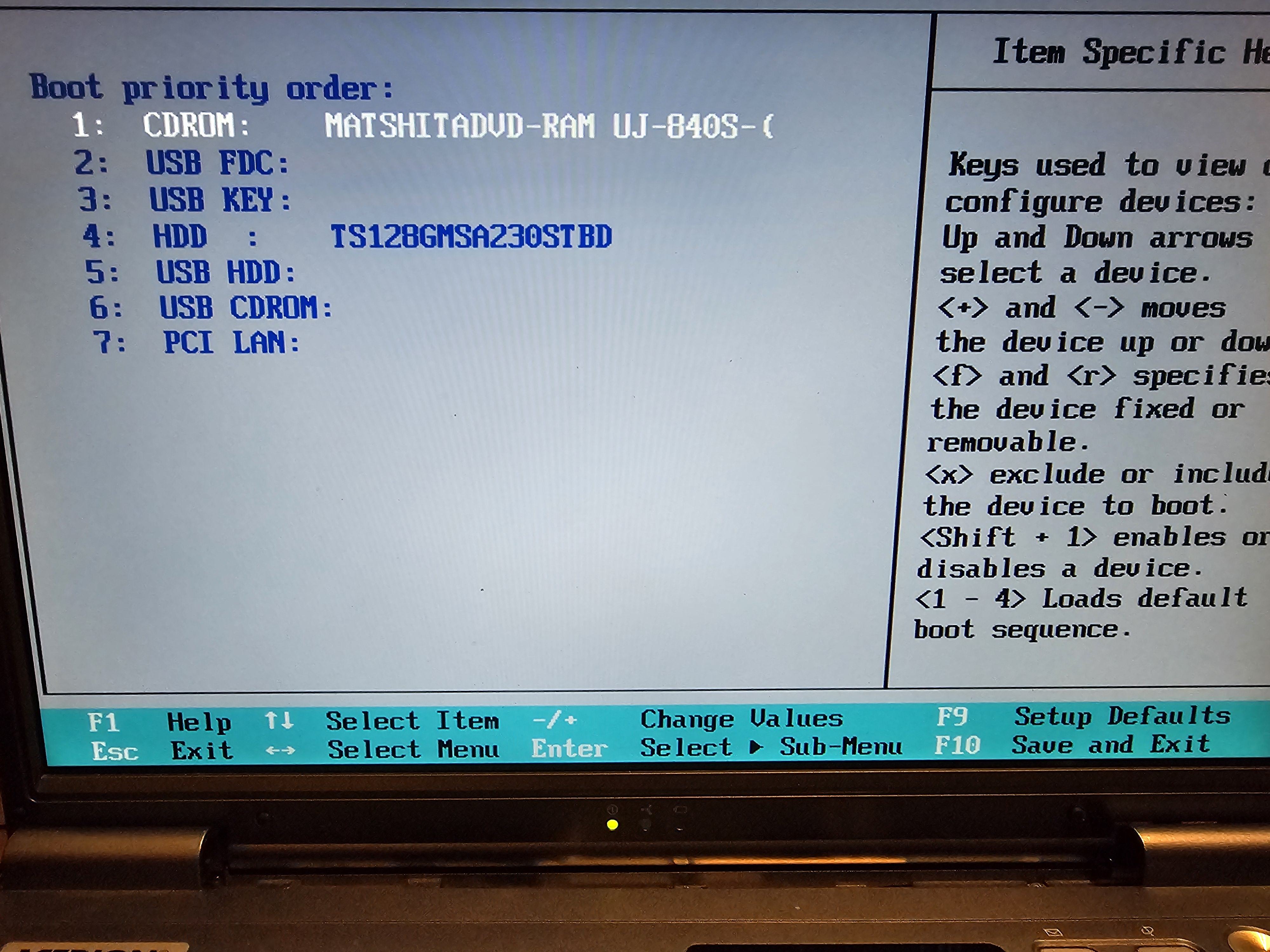

Das ist das unglaubliche Medion BIOS 😅. Gefühlt zum Uhrzeit und Passwort einstellen... Brauchst eigentlich gar nicht. KP gibt's da iwie versteckte Einstellungen?
Hab gerade auch mal das zweite MD95500 geprüft. Auch keine CPU Temperatur. Ich denk da muss iwas noch an Software oder BIOS Update gemacht werden

Gott okay, das ist mal echt wenig :lol: Trotzdem merkwürdig, dass nichtmal die CPU Temp ausgelesen werden kann. Das sind ja eigentlich zu dem Zeitpunkt schon Basisfunktionen seit mehreren Generationen zuvor.

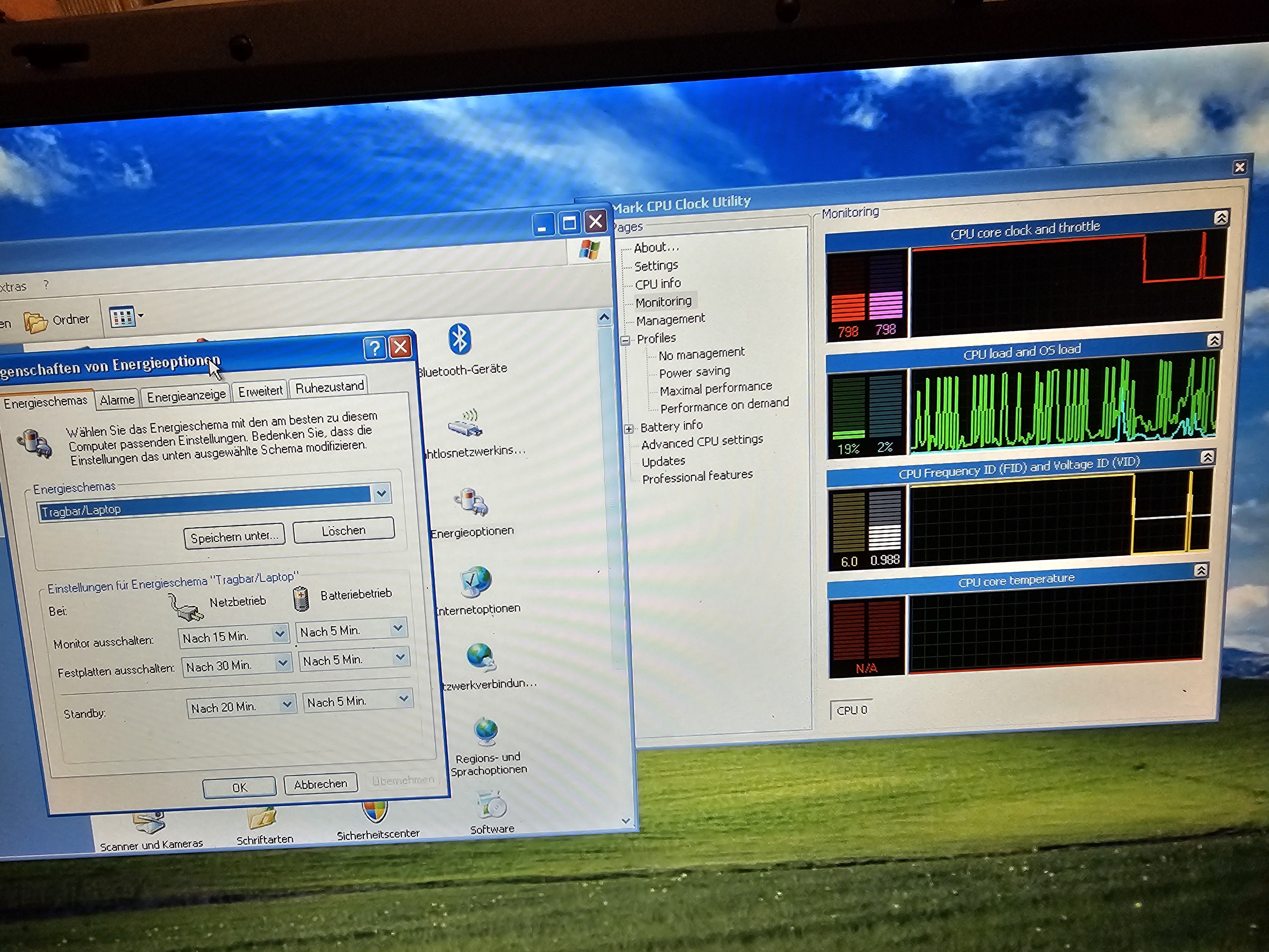

Also das mit dem Speed step lag an Windows. Das Energie Schema war nicht auf Notebook. Jetzt regelt es runter
. Das mit der Temperatur bleibt aber spannend wie ich die angezeigt bekomme.
Immerhin, schonmal ein Schritt weiter. Dann kannst du da auf jeden Fall schonmal anfangen zu schauen, wie weit du runter gehen kannst mit den jeweiligen Multis und Spannungen.
Das mit der Temperatur ist echt irritierend. Sie muss ja vom Laptop ausgelesen werden, denn darauf basierend wird ja auch der Lüfter mit angesteuert.
Hast du mal HWInfo ausprobiert? oder MBM5?
Ah ja HW Info kann ich auch mal machen. Werde später mal noch die Treiber DVD durchforsten. Vielleicht gibt's da was. Aber da ist auch kein Wunder dass mir die Kiste gestern so heiß gelaufen ist. Werde auf jeden Fall mal die WLp machen und naja wenn's dann nicht weit runter geht wird das Teil im Gaming vorraussichtlich ziemlich heiß
Kannst ja mal schauen wie viel weniger warm es wird, wenn du mit dem Undervolting anfängst. Wie gesagt, bei meinen Laptops macht das einen riesigen Unterschied.

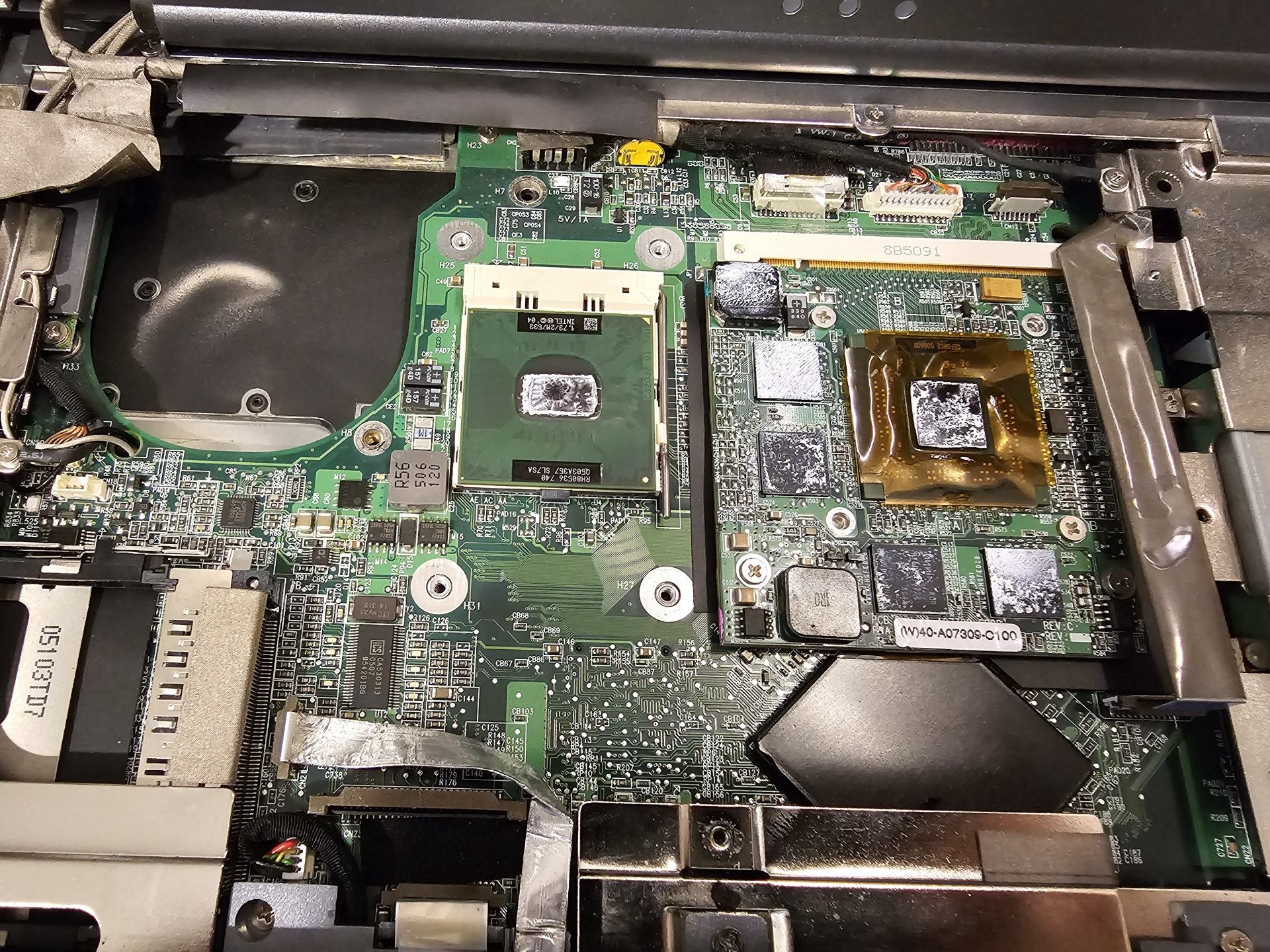

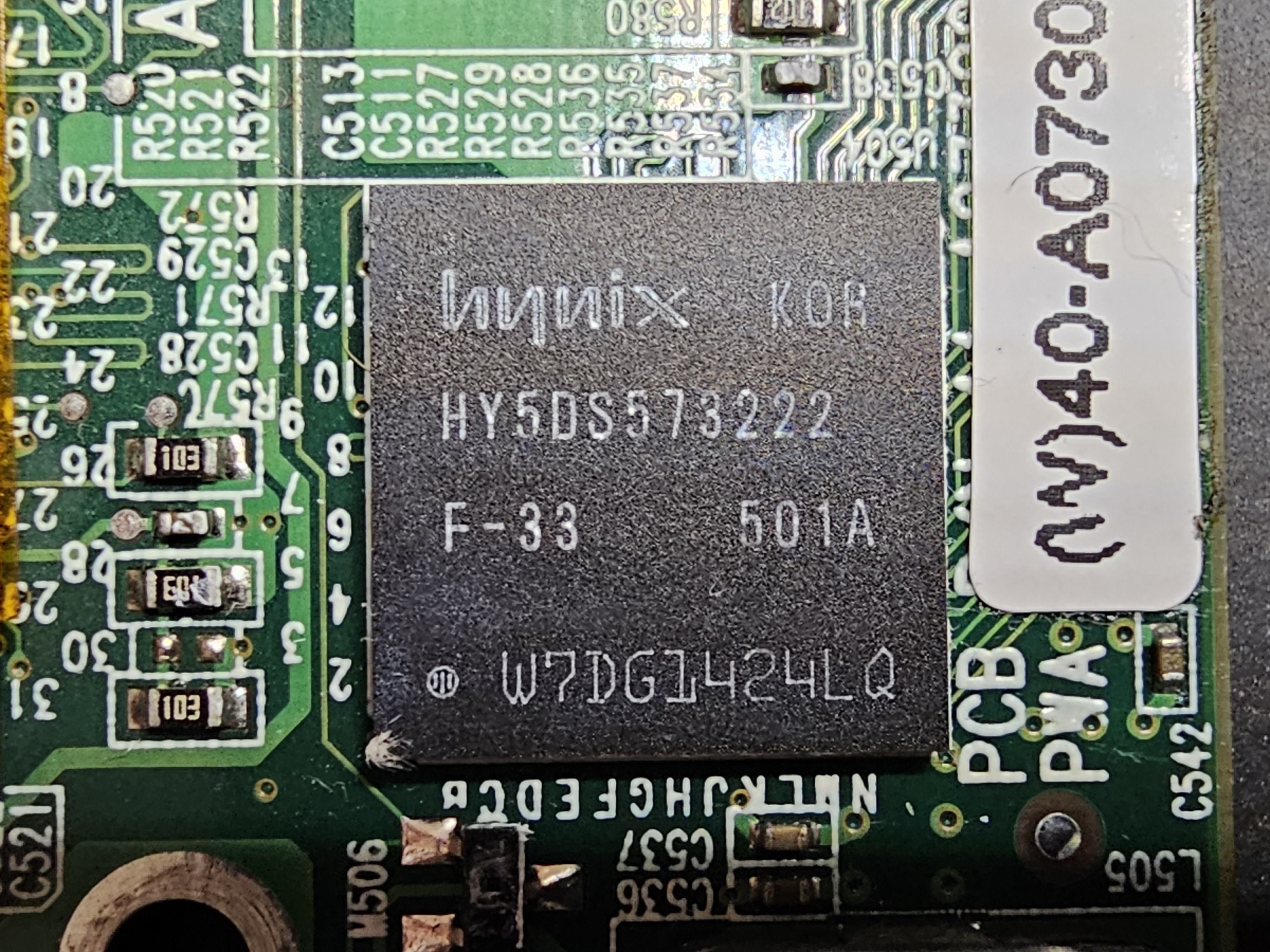

So mal kurz die GPU ausgetauscht um andere GPU zu testen. Im Bild unten noch die originale GPU. Hat geklappt. Was aufgefallen ist, ist das die GPU definitiv schlecht gekühlt wurde da der kühler auch nicht sauber auf allen Ecken andrückt.
Würde es eigentlich Sinn machen die GPU von 128MB auf 256MB (128Bit) aufzurüsten? Hat da wer Erfahrung bei Notebooks gemacht und Spielen oder ist die GPU eh viel zu schwach und man müsste eh immer in niedrigen bis mittleren Details bei Spielen die theoretisch 256MB beanspruchen würden spielen wodurch die 256MB dann auch nimmer benötigt werden da eben keine hohen Texturdetails oder so.
Genau so sieht es meistens aus. Das ist ungefähr so sinnvoll wie eine 4060 mit 16GB zu bestücken. In den Auflösungen, wo der Speicher Vorteile bringt, ist die GPU längst am Ende.
Kannst du mal den RAM von der Karte näher fotografieren wo man die Schrift sieht? Ich meine da eine 22 am Ende zu sehen bei der Bezeichnung, was auf 2,2ns, also 450 MHz RAM hinweisen könnte, sodass du da ggf. noch deutlichen OC Spielraum hast, weil Default Takt dürfte 350 MHz sein.
Aber interessant... Da CPU und GPU bewusst modular eingeplant worden sind, spricht das dafür, dass das ein typisches CTO Gerät ist, was von verschiedenen Kunden wie Medion nach belieben zusammengewürfelt werden konnte vom Fertiger. Für den Endverbraucher sind MXM Module aber meist ein Trugschluss, denn auf den ersten Blick denkst du "oh ich kann die Karte tauschen", bei genauer Recherche stellst du aber fest, es gibt mehrere Standards, die nicht kompatibel zueinander sind, die Layouts sind oft unterschiedlich, sodass der mitgelieferte Kühler meist nicht mehr passt und dann ist da noch die Sache mit dem VBIOS, welches oftmals speziell für bestimmte Hardware modifiziert wurde. Ein MXM Modul aus einem HP Gerät z.B. läuft nicht einfach in einem DELL Gerät, solange man das VBIOS nicht umflasht.
Will sagen --> deine Möglichkeiten da realistisch und sinnvoll etwas upzugraden sind eher mau. Du könntest halt mal recherchieren, ob du irgendwo eine Bezeichnung vom Board findest, dann könnte man mal schauen, ob man rausfindet wer der Fertiger war und in welchen Konfigurationen dieses Laptop noch gebaut wurde, welche Karten es dazu gab und dann mittels Teilenummern versuchen solche Karten zu finden. Bleibt aber immer noch die Gefahr, dass das VBIOS nicht passt.
Aus meiner Sicht lohnt das am Ende nicht wirklich außer man hat Spielgeld übrig und Spaß an der Sache.
Hier schon mal den RAM Baustein einer original Medion MD95500 Go 6600
Bzgl upgraden sehe ich auch so. Da wird es eng vor allem da die Go 6800 meist eine etw. Längere Bauweise hat und somit gar nicht passen wird. Eine Go 6600 GT habe ich noch nicht gesehen.
Was einzige was ich machen könnte wäre auf die 256MB upzugraden wobei da echt die Frage ist ob ich von der 128MB nicht mehr von habe da deren VRAM Chips mitgekühlt werden und wenn das gute OC Chips sind ich dann ggf den VRAM gut übertakten kann? Bei der 256MB Edition würde eben die Rückseite ja nicht gekühlt werden + die VRAM Chips zwischen Mainboard und GPU vermutlich auch kaum Luftzirkulation erfahren und ggf sich sogar schön einheizen? Ist denn ein VRAM OC überhaupt denkbar ohne Kühlung? Würde DDR 1 überhaupt heiß bei gesundem OC?
Aso würde der größere Speicher ggf Vorteile bringen wenn ich in niedrigeren Auflösungen spiele? 1024er Auflösung z.b. aber Max Detail? Wobei ich das Gefühl habe das die Go 6600 da auch nicht wirklich Punkten kann. Die ist ja ca. Eine 6600 non GT Desktop GPU die auf Stromsparen fokussiert ist. Selbst mit OC erwarte ich nicht wirklich eine höhere Leistung als ihr großer Desktop Bruder.
Danke, leider F-33, also 3.3ns Speicher, somit 300 MHz Rating.
Jetzt müsstest du mal schauen, mit wie viel die Karte bei dir wirklich taktet, z.B. mit GPU-Z um zu schauen, ob die 300 MHz schon ausgereizt werden oder da sogar nur 250/275 oder so anliegen.
Da der Speicher nur mit 300 MHz gerated ist, würde ich jetzt mal schätzen kannst du den wahrscheinlich irgendwo in den Bereich von 350 MHz bringen, vielleicht auch etwas mehr, müsstest du mal ausprobieren wie weit du kommst, bevor Artefakte auftreten.

Die 256MB Edition scheint übrigens aus einem Alienware zu sein. Die Mediontreiber gingen da dann nimmer aber der Treiber ausm Windows Katalog via GeräteManager.
Nunja wenn das aber eh so schlechte Chips sind kann ich vermutlich auch eher die 256MB Edition nehmen oder? Viel OC Potenzial wird sich nicht ergeben nur ggf weniger Nachladruckler bei Openworld games?
Werde mal mit dem OC bei der 256MB Edition anfangen und abschließen die 128MB auch nochmal einbauen
