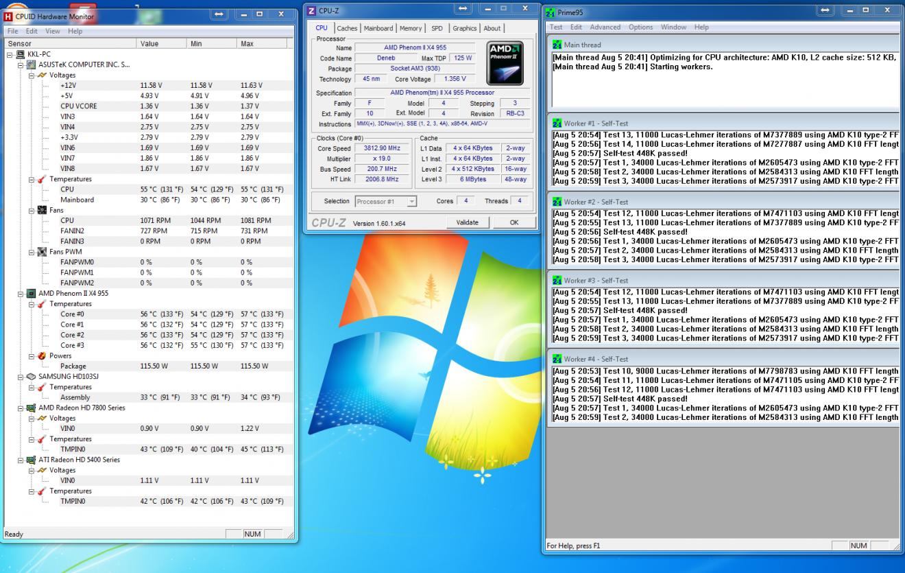

Ich verstehs nicht...
Schaut euch meine andere Temperaturen an die sind ausser CPU alle ok oder nicht?
Und 3,8 GHz @ 1,356v
Die Spannung ist nun auch alles andere als so das die Temp derart steigen darf?
Vorallen wenn ich hier mal

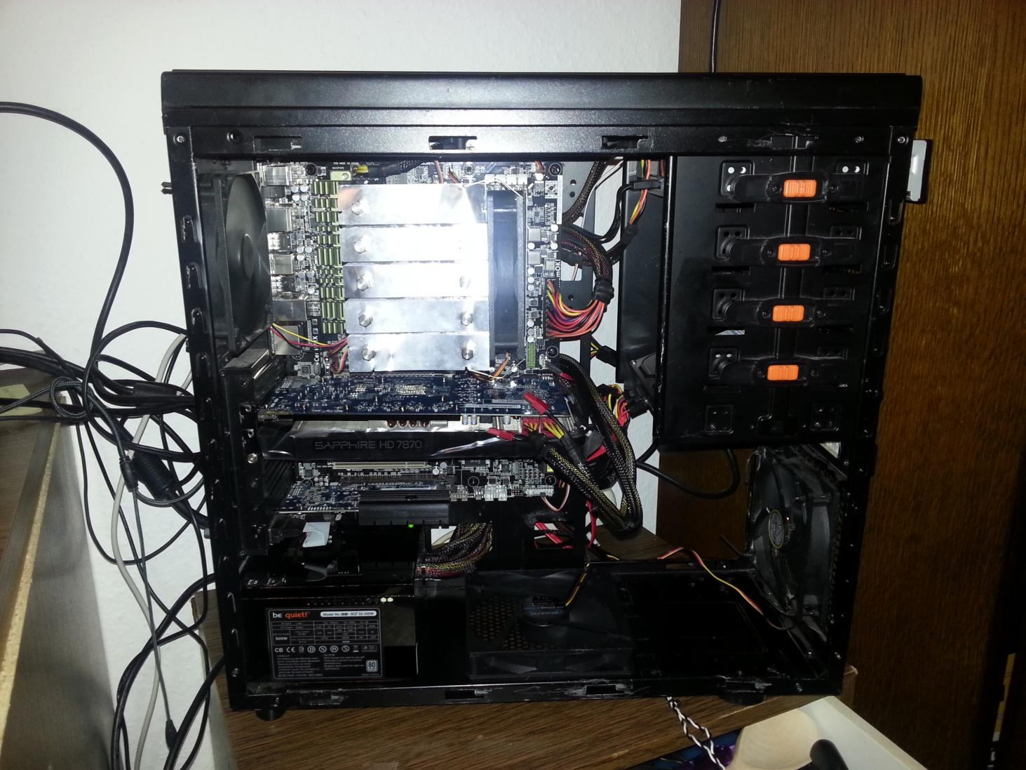

Habe heir nochmal ein Bild gemacht von meinem Case ist momentan komplett auf aber das hat da nix mit zu tun die Temps waren geschlossen nicht besser.
ist imho etwas unordentlich weil qwegen nicht geschlossen
In der Front sind halt auch nochmal 2 Lüfter wo rauspusten..
Hm mir fällt gerade etwas ein...
Mein Mugen2 ist augeschneinlich schief drauf auf der CPU und eine Schraube wurde durch eine völlig anderenicht richtig passende Ersetzt.
(Hatte den PC mal verkauft, Käufer beschwerte sich von wegen PC kaputt, eBay gab dem Recht ich durfte Kohle zurückzahlen und bekam 2 Monate später die Kiste wieder)
MoBo hin Gehäuse und und und
Völlig verwüstet... unter anderem mit den beiden Macken scheinbaren macken.
Evtl. liegt es da ja schon drann? Ich mein wenn der Kühler nicht gut draufsitzt leidet auch die Kühlleistung ? hm
