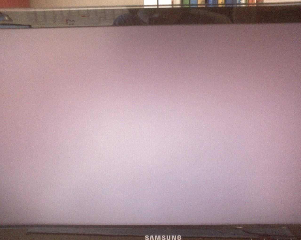

hab mal wieder ein Problem. Siehe anhang...
Der Pc lief ca 40Minuten udn war davon 30 minuten im idle... er hat im internet gesurft udn dann sah der Bildschirm so aus? Verstehe nicht was danun shcon wieder los ist? Der Pc war doch stable?
ich glaube ich habe den grund schon gefunden... der Phenom tweaker... dort war zu wenig spannung auf der NB-VId außerdem könnte es ja sein das die 0,8V für 1Ghz im idle zu wenig sind, ich bin da mal ne stufe rauf gegangen.

ich takte ja über das Bios, nur über den Phenomn tweaker hab ich halt die spannung für IDLE eingestellt. Dabei habe ich übersehen das die Nb-VID dann auf 1,1 V eingestellt ist..dann ist es kein wunder denn ich brauche normal 1,175V für NB-VID..... Problem somit gelöst.
