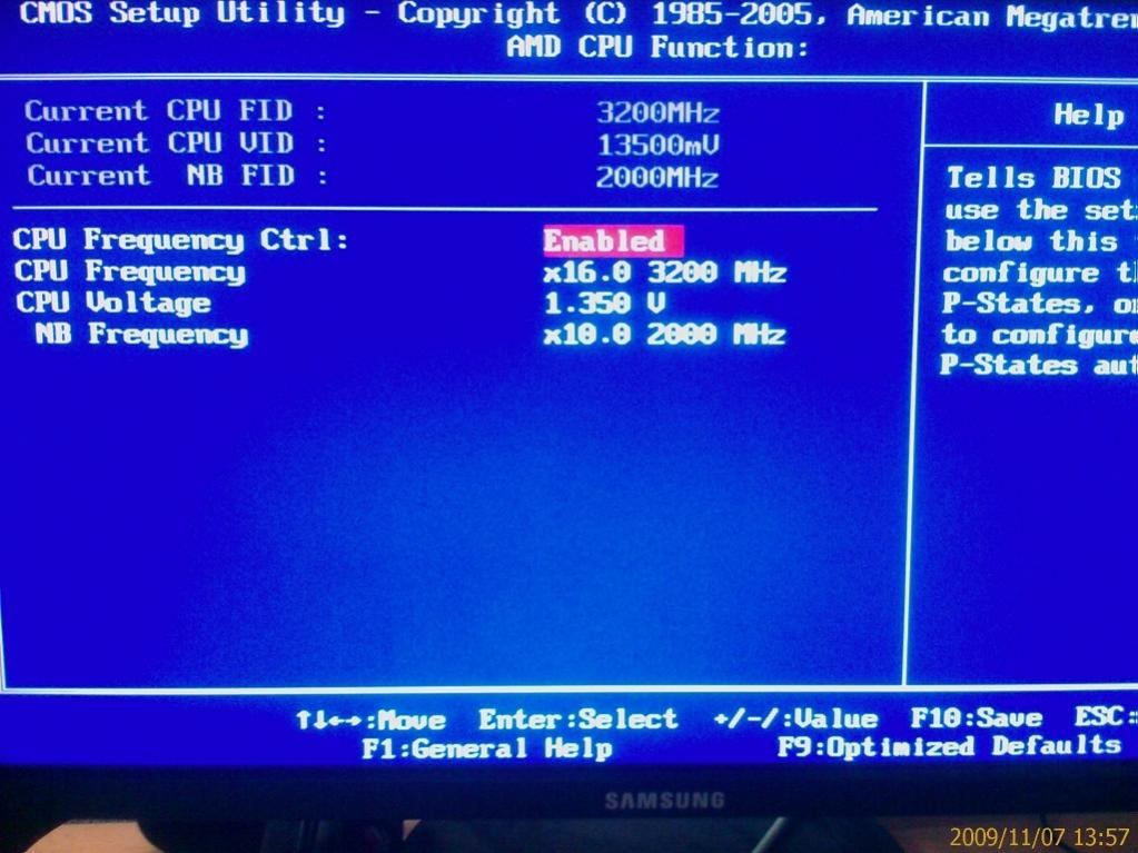

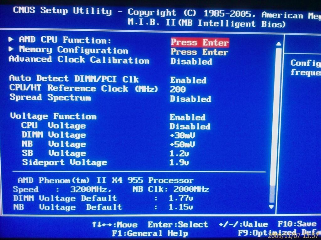

bin grad mit meinem Latein am Ende, was das Übertakten eines 955BE angeht:
AMD Phenom II X4 955BE
ECS A790GXM-A mit aktuellem BIOS
6GB GEIL
Gainward 4850GS
Corsair 650W
Standardeinstellungen der einzelnen Komponenten funktioniert problemlos, aber sobald ich CPU Frequency Crtl unter AMD CPU Function aktiviere (selbst mit Standardeinstellungen) startet der PC nicht mehr, d.h. nachdem ich die Settings im BIOS übernehme startet der PC nicht und der Bildschirm bleibt schwarz - das lässt sich dann nur durch ein BIOS Reset wieder in Ordnung bringen...
Hat jemand ne Idee, wo das Problem liegen könnte?
Gruß
Christian

Hmm versuchs mal testweise mit nur einem Speicherriegel, ansonsten würd ich sagen Fehler liegt beim Bios.
Mal nach einem Bios Update geschaut?
Gruß und Willkommen
BIOS ist aktuell, und die Speichertimings, sowie Frequenz kann ich problemlos einstellen.
Mit nur einem Ram-Riegel siehts leider genauso aus.
Die Probleme gehen, wie gesagt, los, wenn ich die Einstelung für den Multi usw aktiviere...
@ChristianSL: Willkommen im Luxx...
Hast du evtl. Energiesparfunktionen wie Cool&Quiet(C&Q) oder C1E aktiv, also auf Enable? Bis zu nem gewissen Takt kann man allerdings auch mit diesen Energie Save Settings Takten, ist schon komisch...
Hast du schon mal versucht mit AOD zu Übertakten?
Gruß
C&Q und C1E (standard) sind deaktiviert.
Nachdem ich bisher eigentlich nur schlechte Erfahrungen mit AOD gemacht habe (Athlon X2 5600+ und Athlon II X4 620), hab ich eben mal AOD 3.1 installiert.
Damit scheint es zu klappen: 1. Versuch mit 3,6GHz @ 1,42V (soviel hatte ich vorher auch schon über den ref. Takt).
Aber wäre trotzdem schön, wenn ich die Settings auch im BIOS einstellen könnte. AOD sollte ja nur während Windows läuft übertakten, oder?
EDIT: Hab das Problem ECS geschildert und heute kam die Antwort:
We have verified this question,and we will fix this problem ASAP.please use attached bios,since we found it is ok with attached bios.
Also doch n Bug... dann werd ich wohl warten müssen, schade.
Gruß
Christian
