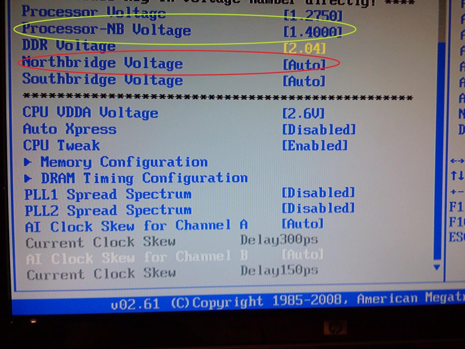

Aber noch mal: Es gibt bei mir im Bios u.a. drei Einstellungen: NB Voltage Control, CPU NB VID und die CPU Voltage Control.
Welche soll (kann) ich hochstellen, bei welcher soll ich die Finger von lassen?
Guckst du hier: http://www.hardwareluxx.de/community/showpost.php?p=12543961&postcount=332 so in etwa dürfte das auch in deinem Bios aussehen. Mit grün darfst du spielen und mit rot nicht ;-)
Gruß

Guckst du hier:

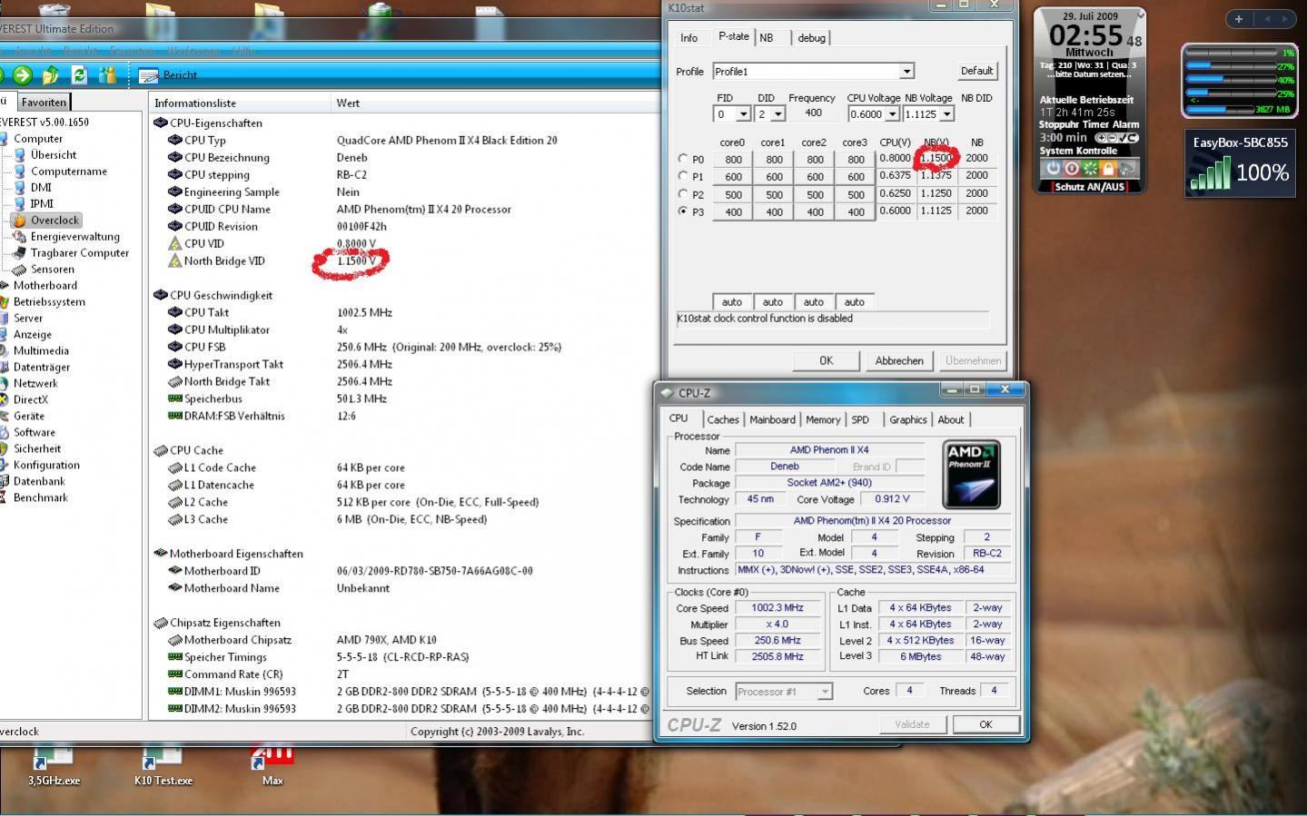

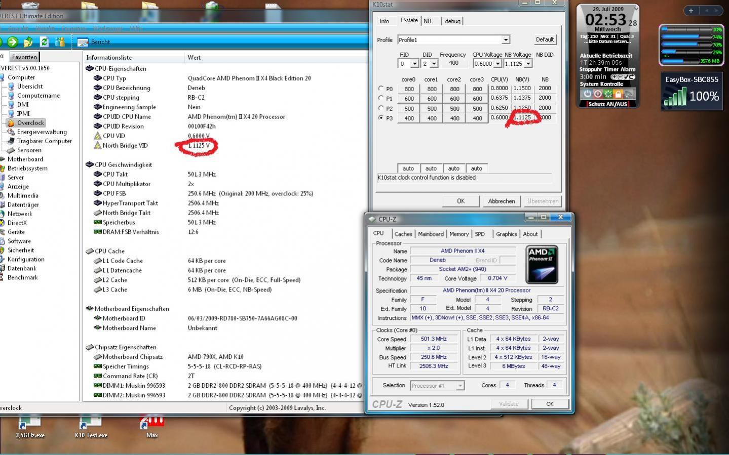

Danke, denke bei mir heisst die Prozessor NB Voltage _ CPU NB VID! Sonst ist alles gleich.
Leider zeigt das Everest nicht an.
Hier mal das aktuellste Ergebniss:
also erstens wenn bei LinX ein blue screen kommt oder ein neustart dann bekommt der prozi zu wenig spanunng zu 99,9999%, bei fehler mit speicher oder NB hält das programm an entweder bricht ab mit roter balken(nach meine erfahrung NB prob) oder mit gelbe balken(nach meine erfahrung RAM)
Wenn es nicht abbricht ist aber alle iO. Oder?
Gruss

Ja und die wird doch angezeigt in Everest(NB VID 1,175V)Ich empfehle dir K10 zu nutzen und im Bios alles auf Default zu lassen,außer du hebst die NB so hoch an das du die NB VID schon im Bios anheben mußt.Sie mal in den Screens,das ist die entscheidende Spannung die du zur CPU Spannung dann noch mit anheben mußt.
Normal schon, aber ich weiss doch das ich die CPU-NB VID im Bios hochgestellt habe. Das hat es warscheins aber nicht übernommen. Genauso wie den HT Link (siehe 1-2 S. vorher), der wurde ach nie vom Bios übernommen.
