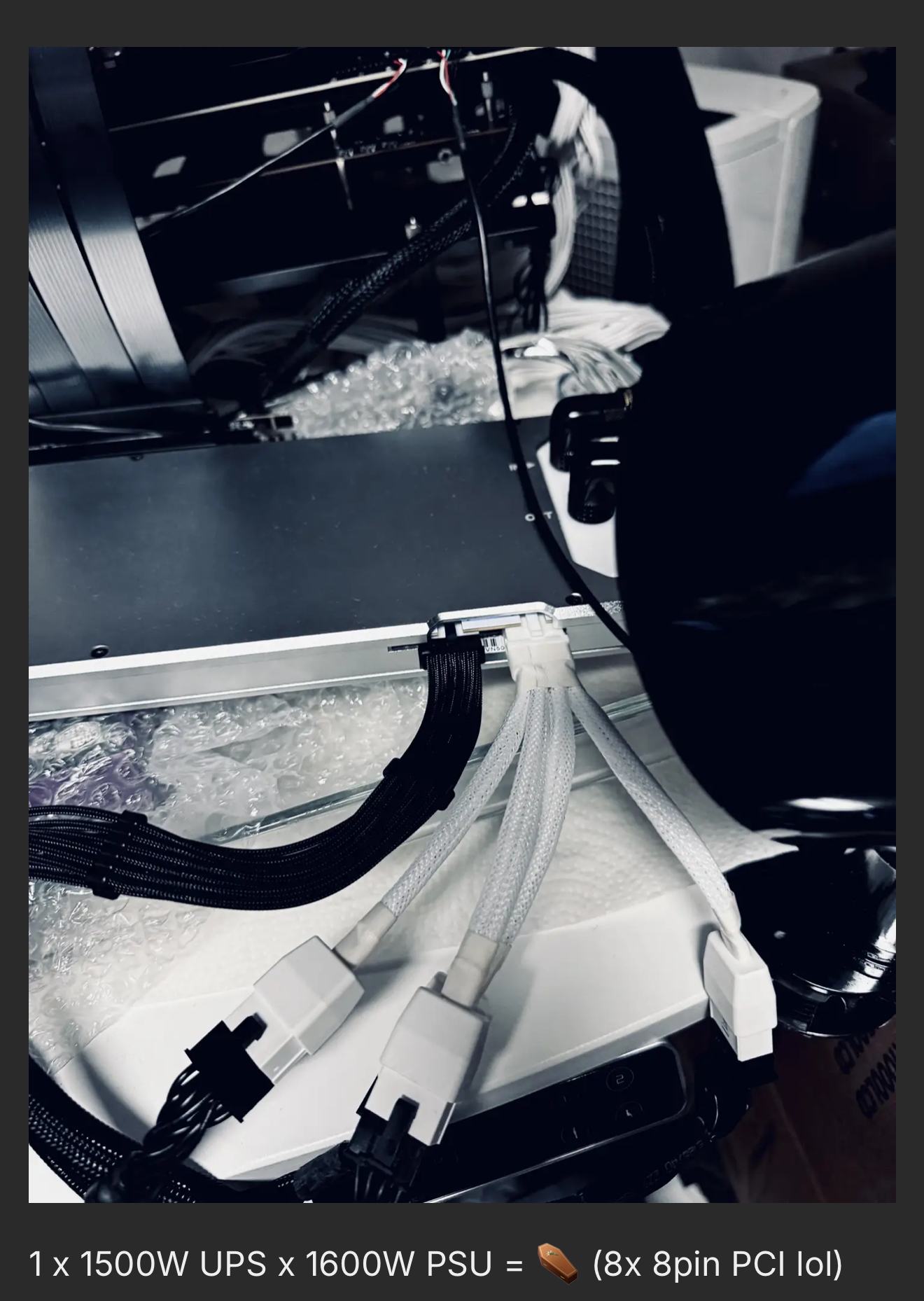

Ne SteckerKaskade verschlechtert den Kontaktwiderstand zwischen Stromquelle und Verbraucher, und erhöht die Fehlerwahrscheinlichkeit zwischen Stromquelle und Verbraucher. Siehe Schwachstrom Elektriker erstes Ausbildungshalbjahr.
Für gewöhnlich beginnt man auch in einer elektrotechnischen Facharbeiterausbildung mit Metallver- und Bearbeitung.
Aber lassen wir das, aus meiner Sicht wurden die relevanten Betrachtungen in Bezug auf GPU-Spannungsversorgung bereits hinreichend diskutiert.
Da fällt mir folgender Satz ein: Alle sagten es geht nicht, dann kam Einer der es einfacht machte!
Ja stimmt. Das hast du beim Shuntmod direkt vorgemacht :hust: :lol:
Zu meiner Zeit fing die Ausbildung im popeligen Radio/Fernseher Meisterbetrieb mit den elektrotechnischen Grundlagen an(I=U/R...) und Werkstatt fegen an. Wenn das heut zu Tage mit fitscheln am Schraubstock beginnt, wundert es mich nicht, daß vielen eine hübsch gestaltete SteckerGehäusekante wichtiger ist, als der Kontaktwiderstand.
Ich dachte immer, das wir heutzutage zumindestens in der Elektrotechnik über die Lösungsfindung per "try and error" drüberraus gewachsen sind. Wenn man dann aber nicht mal mehr in der Lage ist, den error zu erkennen, kann selbst eine kindergartentypischer LösungsSuche per "try and error" nicht mehr funktionieren.
Was den Adapter angeht, ja - da lieber direkt zum NT (mit zb CableMod - 24 wires zu 12)
Was ja einfach ist, weil er ja zwei GPU-Buchsen hat. Ich hätte es nicht anders gemacht, aber halt ohne Adapter
Ich hatte ja vor Wochen extreme Stabi-Probleme. Da war tatsächlich der Adapter schuld. Ich habe nur zwei Stecker am Adapter getauscht und alles war wieder normal. Hatte daraufhin die Adapter-Buchsen und die Stecker nummeriert :fresse:
Zum Test hab ich es gewagt, die Stecker wieder zu vertauschen und es gab wieder Stabi-Probleme

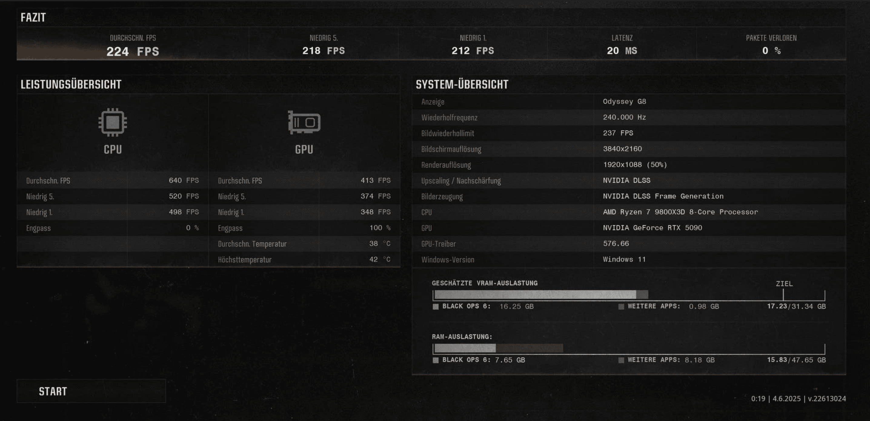

Und ich kann jetzt im Alltag +200 Takten was dann ingame ~3200-3210Mhz sind vorher waren nur +185 möglich
576.66 (Exakt die selben FPS wie mit 577.00)
580.88
