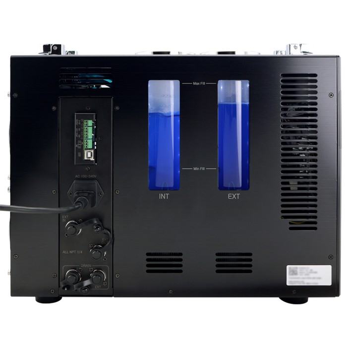

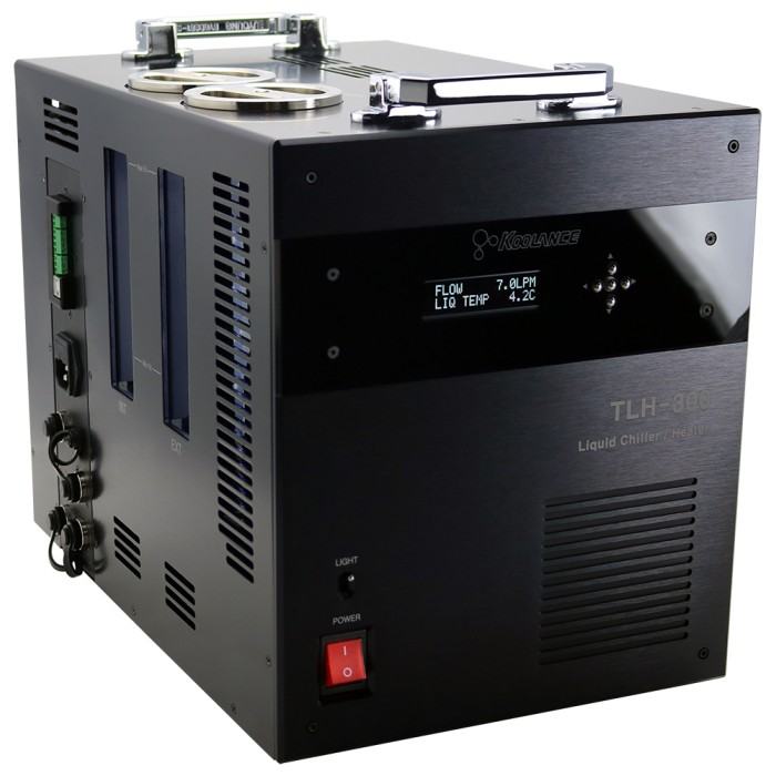

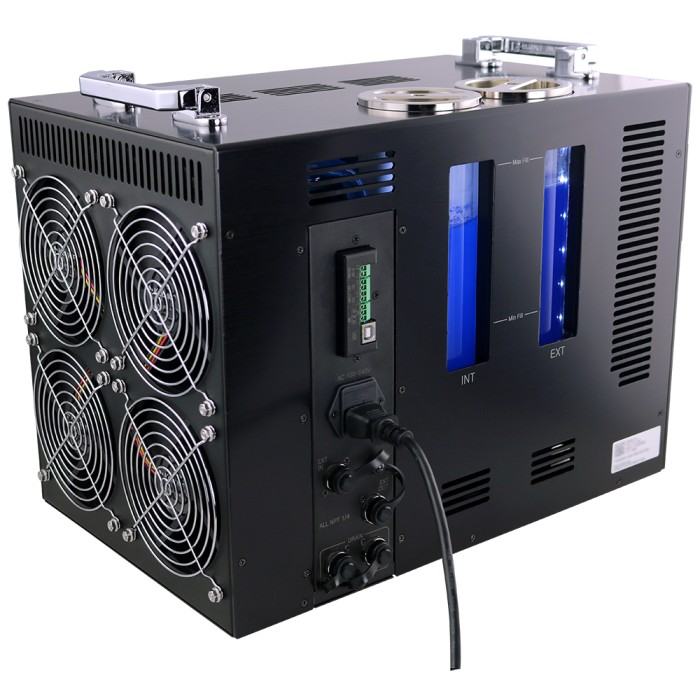

Schon schick, aber mit 2.900€ (ohne Versand) viel zu teuer und viel zu schwach (nur ca 1.000 BTU)

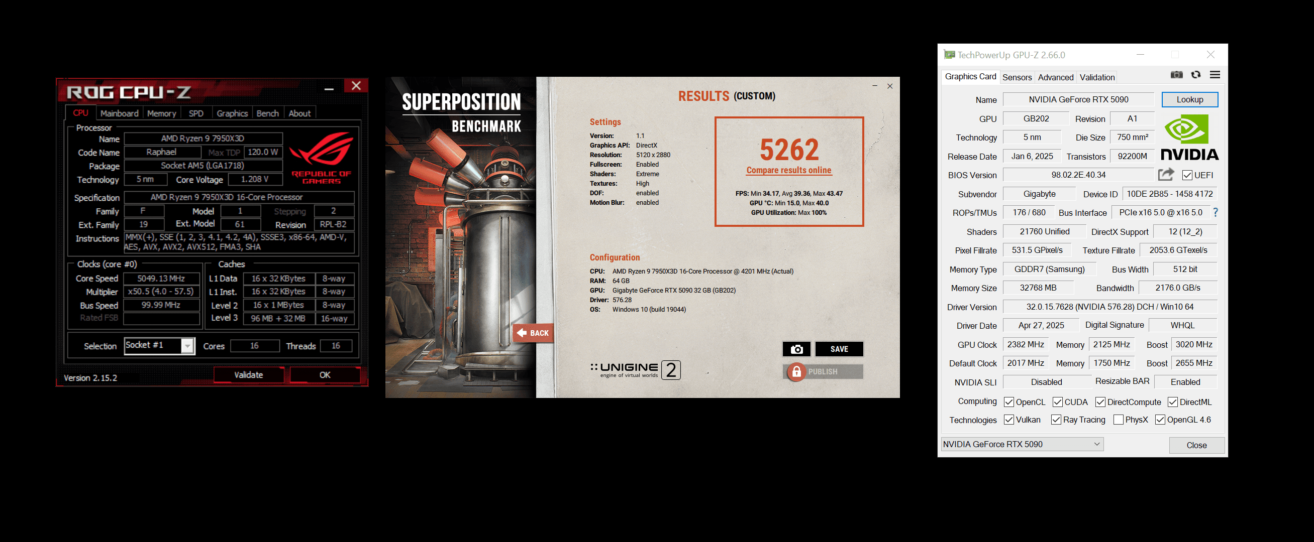

Ich habe mal mit LM getestet und 0.02V über den EVC als Offset eingestellt, das Ergebnis habe ich jetzt mal auf die Schnelle bekommen:
Zwar schlechter als mit DICE aber nicht so weit weg.
Wenn da mit Dice 0°C bis 25°C steht bin ich zufrieden

Irgendwie kann da was nicht stimmen.
Das Teil hat eine maximale Leistungsaufnahme von 720Watt.
Entweder ist das das Teil Ultra grottig oder kann mindestens 2kW kühlen
Da steht „thermoelectric“ - kann sich also nur um Peltier-Elemente handeln. Die haben einen schlechten Wirkungsgrad gegenüber Kompressoren;)

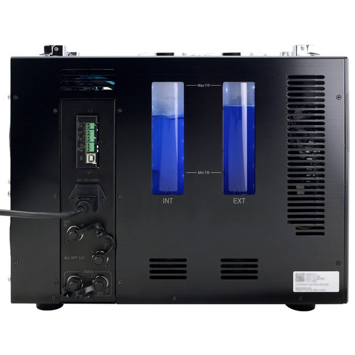

@Dwayne_Johnson ich bin ja echt am überlegen wir diesen cw-5200 zu holen.
Preislich scheint der schon echt fit zu gehen. Wenn man den dann noch so modifizieren kann, dass der auch richtig sub zero geht, wär das schon der Hammer.
Wahrscheinlich wird da nichts anderes drin sein als ein NTC oder PTC. Nen Can Temperaturfühler wird da schon nicht drinnen sein... hoff ich.
Je nach dem, kann man den Ding dann einfach nen gewissen Offset verpassen.
Welchen möchtest du denn genau nehmen? Da gibt es ja auch einige
@xtremefunky
Bitteschön... :)
Billiger hab ich sie grad nicht gefunden
Wenn die, die gleiche Steuerung, wie ich haben - worst case bekommt man die Steuerungen bei Ali nachgeschmissen (auch Pumpen und Kompressoren)
Aber... Diese CW 5200 sind alles Kopien. Es gibt x Anbieter. Kann also sein, dass der dunkelgraue Vevor andere Teile verbaut bekommen hat
Der Aufbau (Funktionsweise) und Bedienung sollte aber gleich sein (wie der teure "Eiszeit 2000"). D.h. diese Chiller schalten (wahlweise) nicht ab, wenn die Wassertemp erreicht ist
Da wird über nen Bypass (Magnetventil) warmes Medium in den Kaltwasserkreislauf gespritzt, um die Temp zu halten. Bei wenig Last ist das gerade mal 1K
Wer Platz hat, kann sich auch den CW 6000 hinstellen. Aber wie geschrieben, ist das Ding leer schon schwer, wie Sau (min. 50kg)

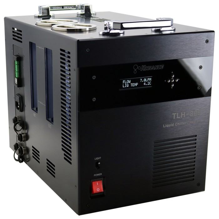

Aber im Vergleich zu den optisch schicken Koolance-Chiller ein "Schnäppsche"
Das ist schon nen unschlagbarer Preis.
Ich frag mich hald nur obs sich lohnt.... ist echt ne schwierige Situation.
Auf der einen Seite weiß ich, dass chilled water in sehr vielen Momenten der bessere Begleiter ist, als diese Pots und kak mount und son Rotz.
Auf der anderen Seite, wenn man Full Pot benched mit DICE, dann gehts bis auf -78°C runter und dann schafft dann auch kein chiller mehr.
Allerdings klaut dann der chronisch schlechtere Mount wieder ein paar Grad.
Entscheidend im Endeffekt ist, dass man den chiller auch modden kann, sodass man auch auf -20°C oder weiter chillen kann, weil sonst machts wirklich wenig Sinn.

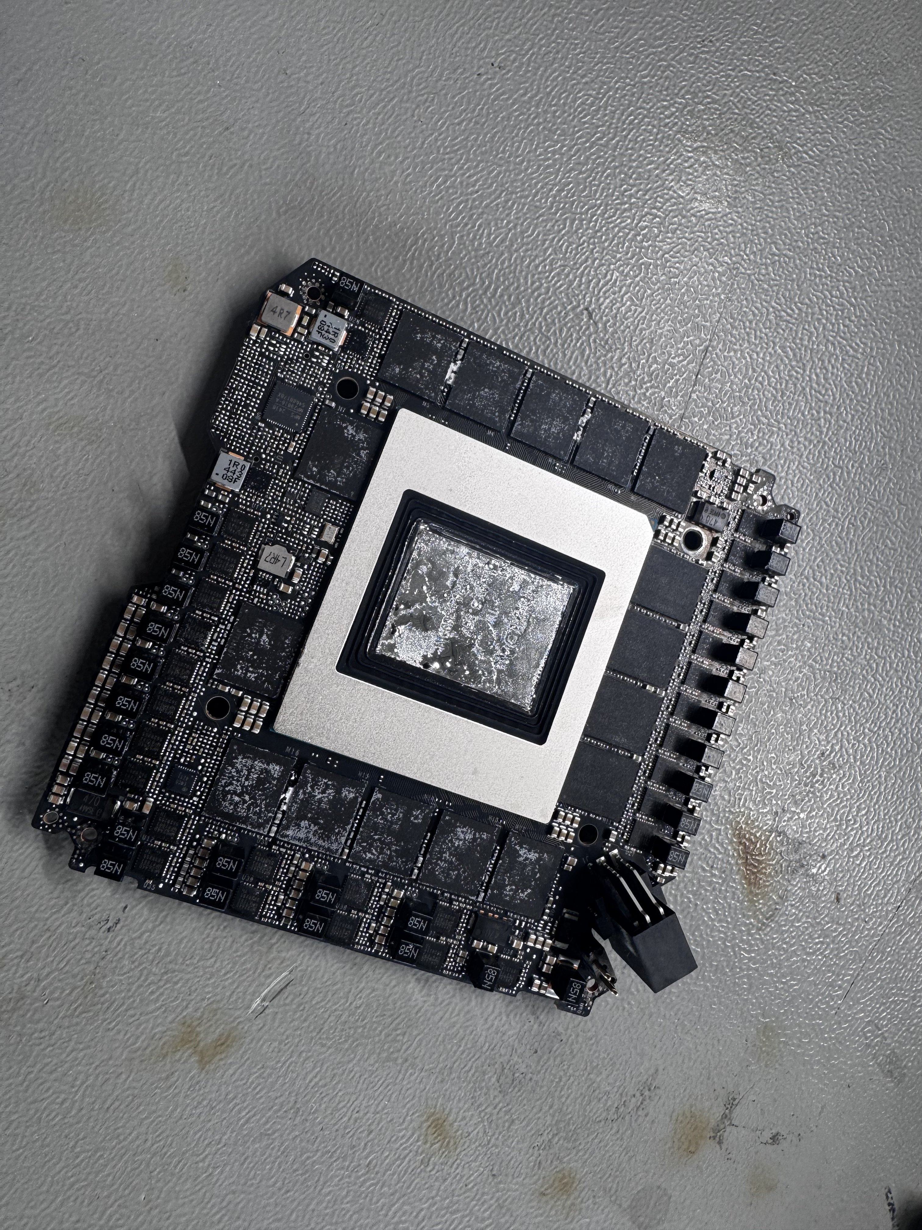

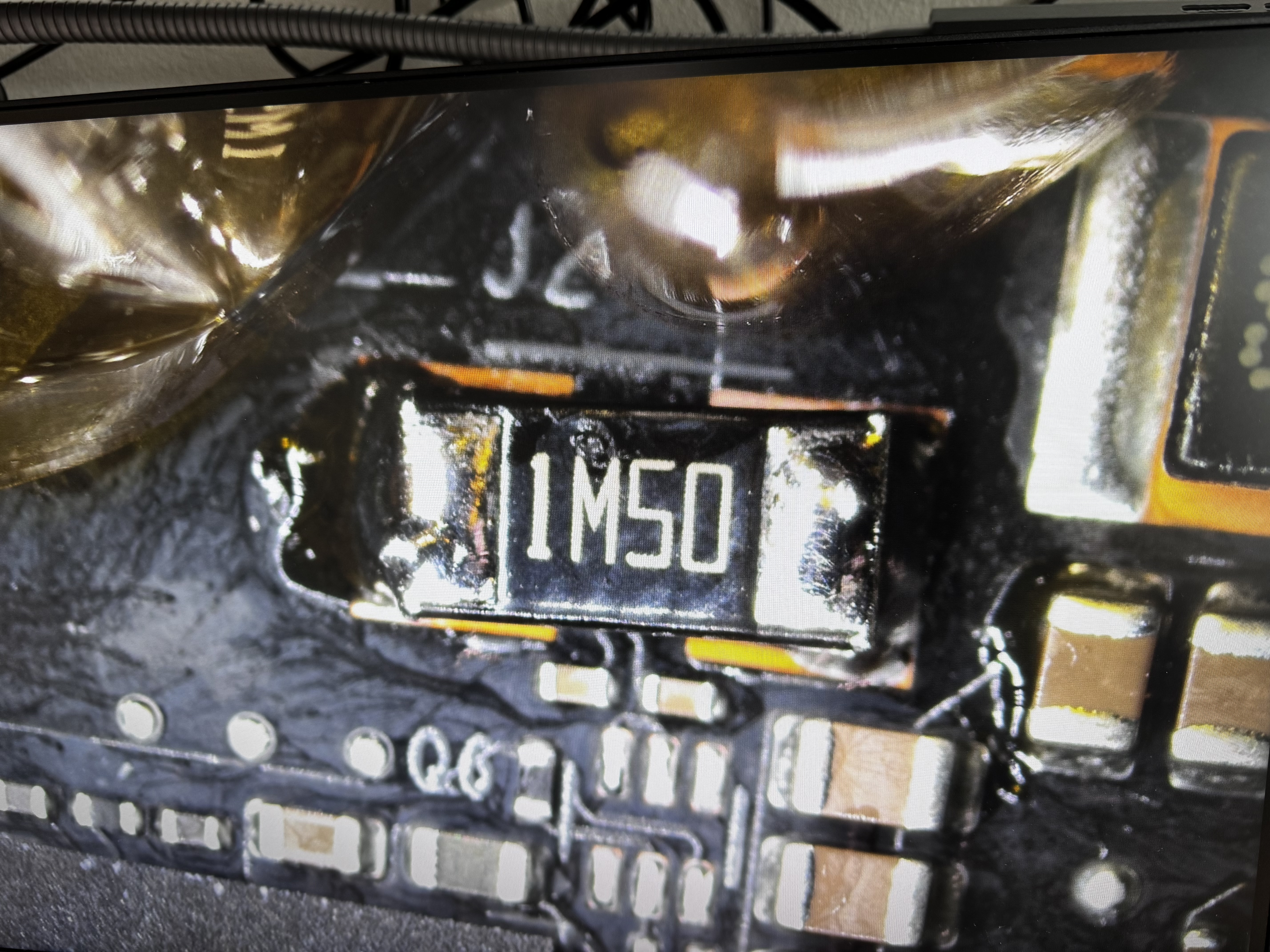

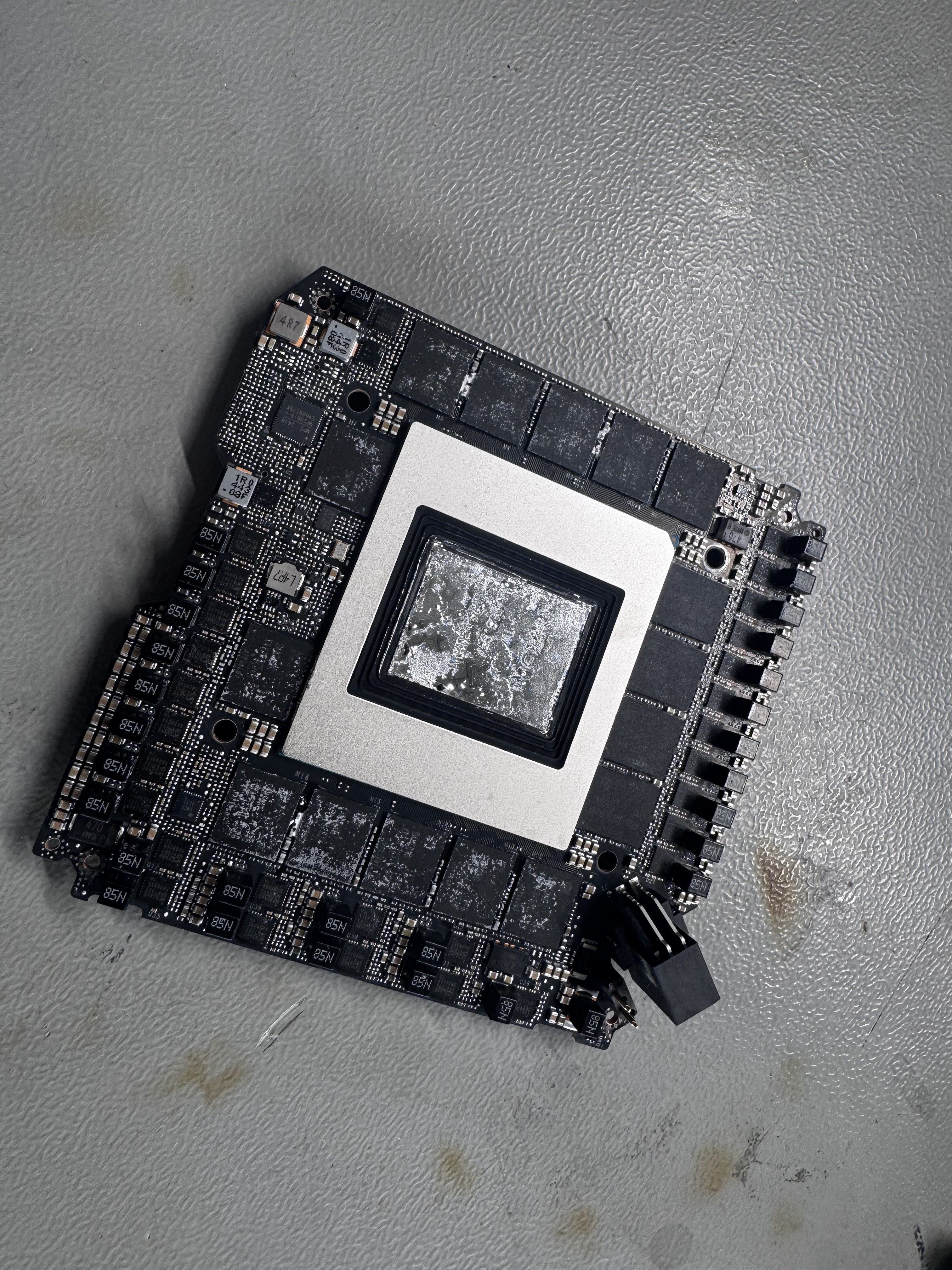

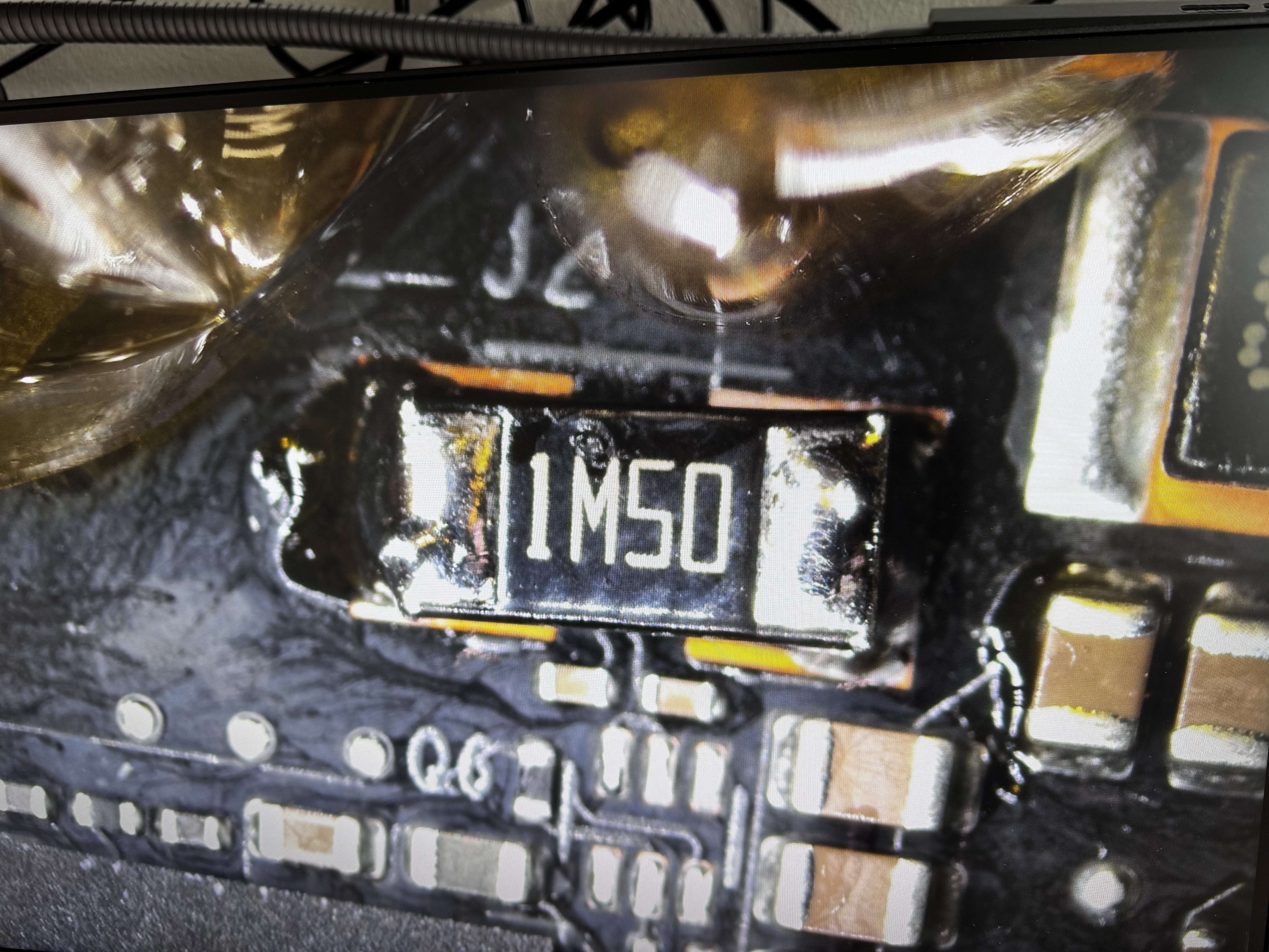

finally 1,5milli parallel, kommt bei 104% auf 1kW
Das PCB der FE is schon echt mad (klein).

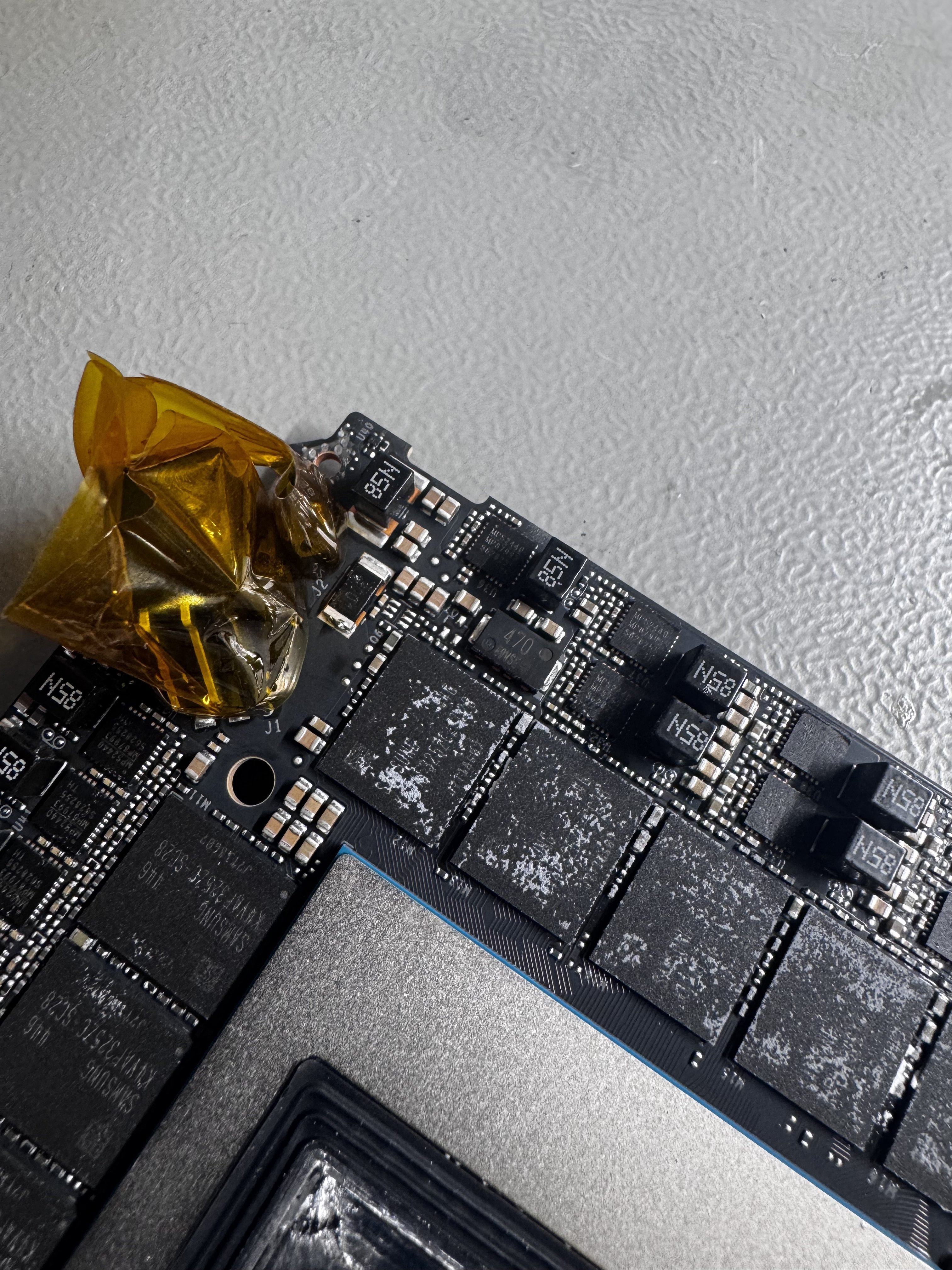

Gibt es eigentlich schon bios für die Ref Boards?
Wenn nicht, wie macht ihr das mit den Shuntmod ? Habe hier noch einen Silberleitlack stift liegen aber kein Plan ob das gut geht
ref boards da gehen eh die ganzen Bordpartner Bios´e, die Founders ist in dieser Generation leider noch nicht flashbar. deswegen auch der Shuntmod, 2512 ist die größe, 1,5mOhm Widerstand und min. 3W würde ich nehmen.
@sYnSBG ich meinte eigentlich ob es ein Bios gibt wo mehr als 600Watt gibt für die Ref. Boards
achso, ich glaub es gibt ein Gigabyte Bios das aber nur durch brücken auf GND eines Testpunkts zum flashen geht

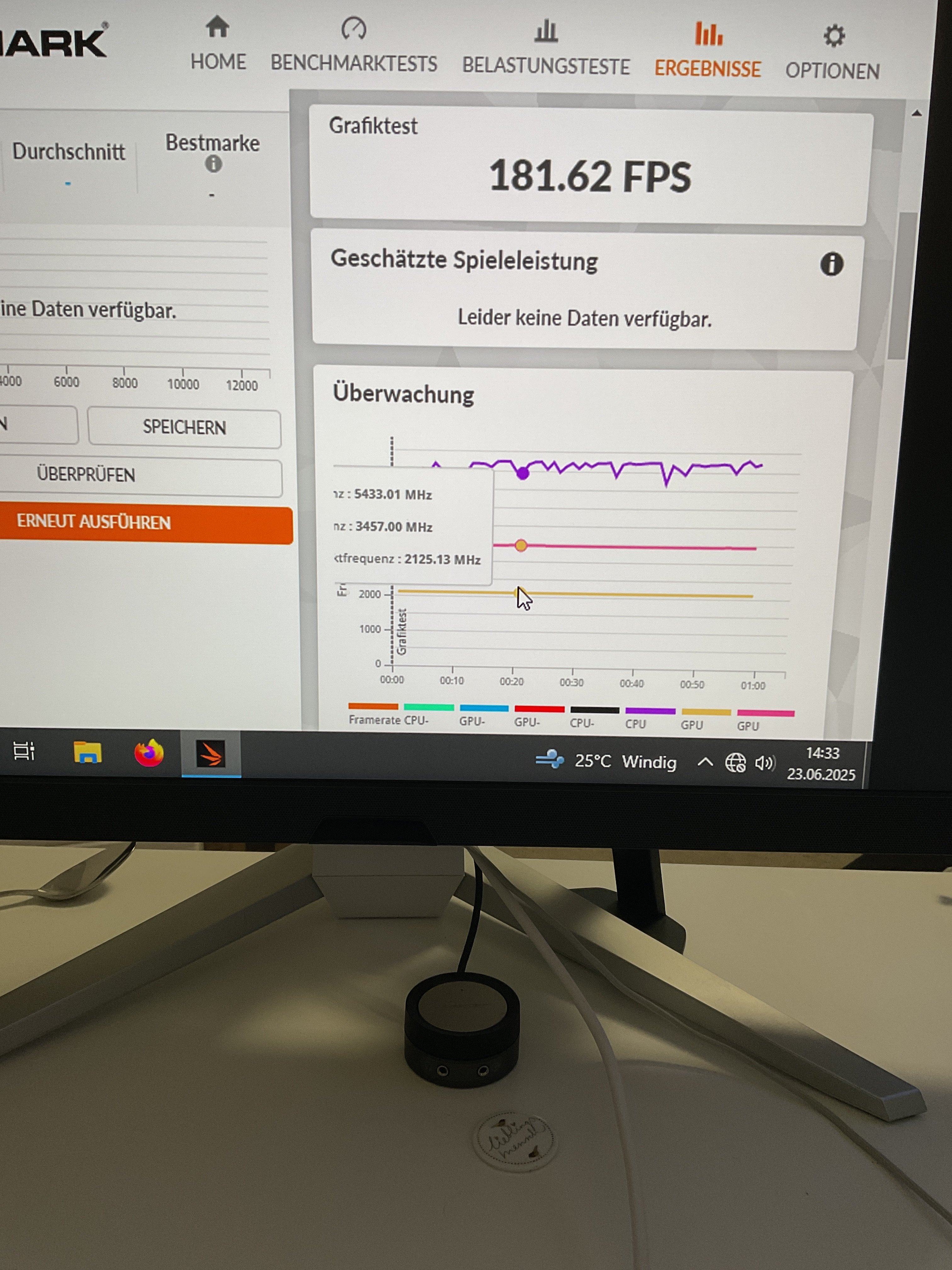

Hier der Beweis, dass es auch über 3450 geht, wenn auch nicht viel
Ps ich habe jetzt die ersten 200 FPS im Steel Nomad gesehen

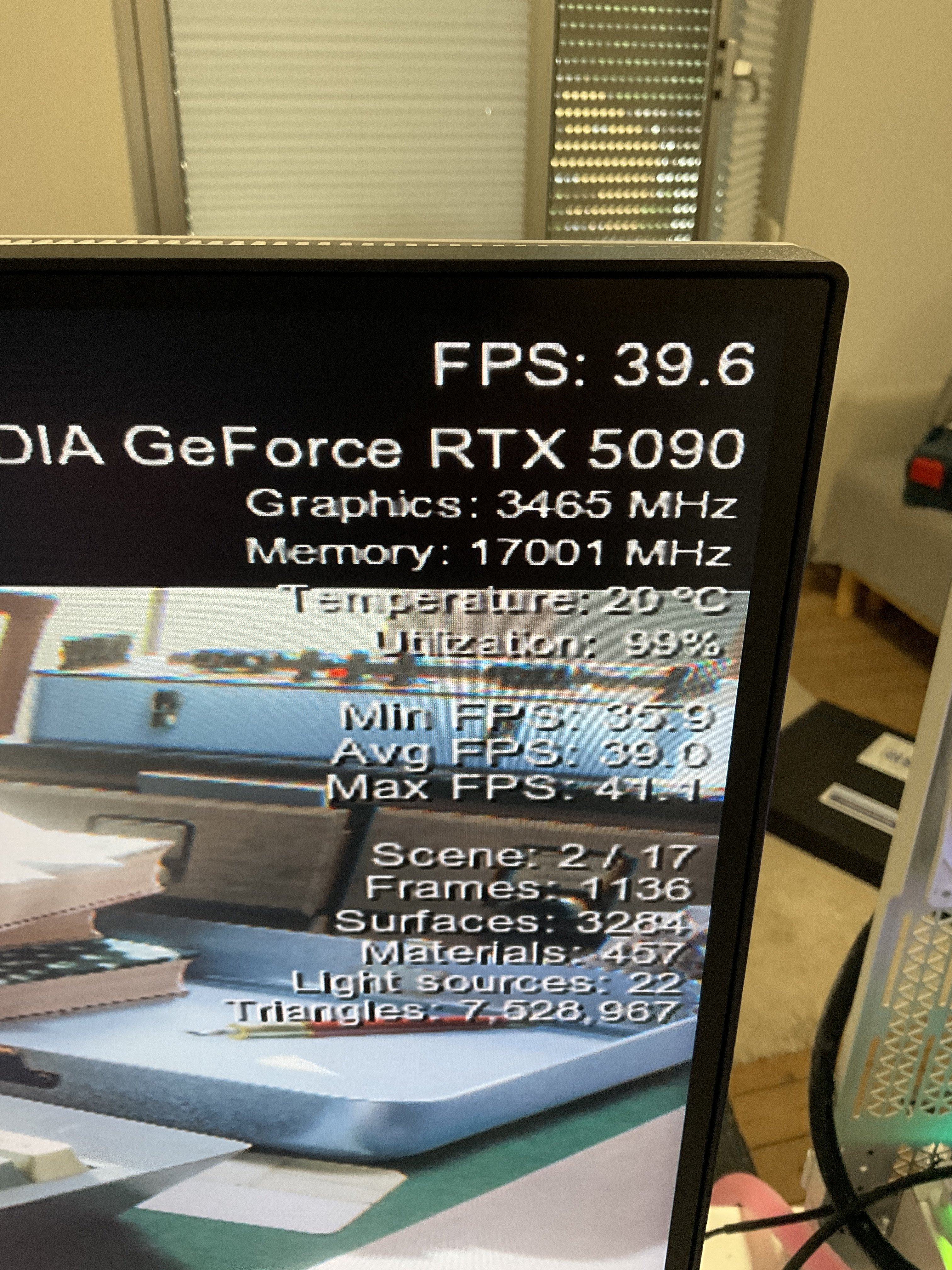

Hab es dann auch mal Versucht. Wasser auf ca. 20°C gekühlt. Mehr schafft mein Chiller gerade nicht (werde es im Winter wohl nochmal versuchen müssen). [GPU +294MHz, GRAM +3000MHz, 600W Gigabyte Bios]
TerraNola│ 5044│ Gainward Phantom │ 3345/2125 MHz │ Chilled Water (20°C)
