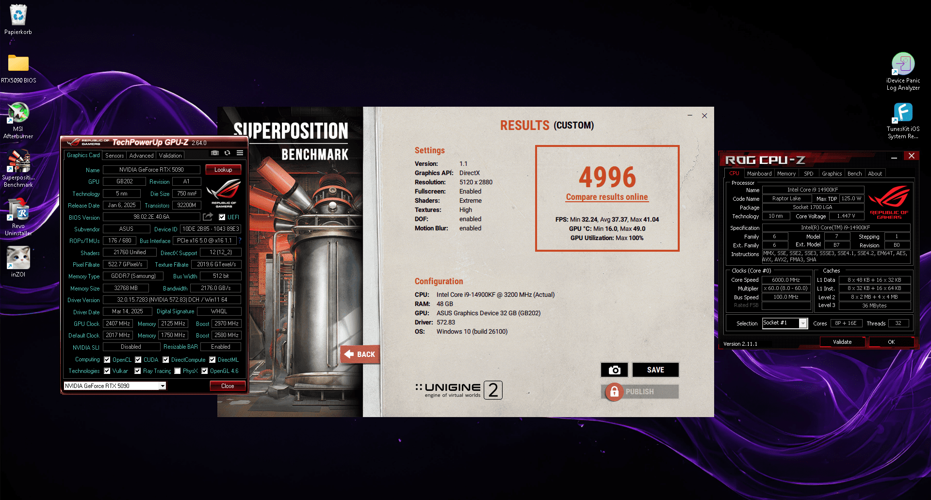

Einen Run zur Nachkälte. Sitze hier und fier mir gut einen ab.
Die 5000 wollen auf Luft einfach nicht sein. Aber damit bin ich zufrieden.
Sind +390MHz
Xtremefunky │4996│ ASUS Astral OC │ 3280/2125 MHz │ Luft

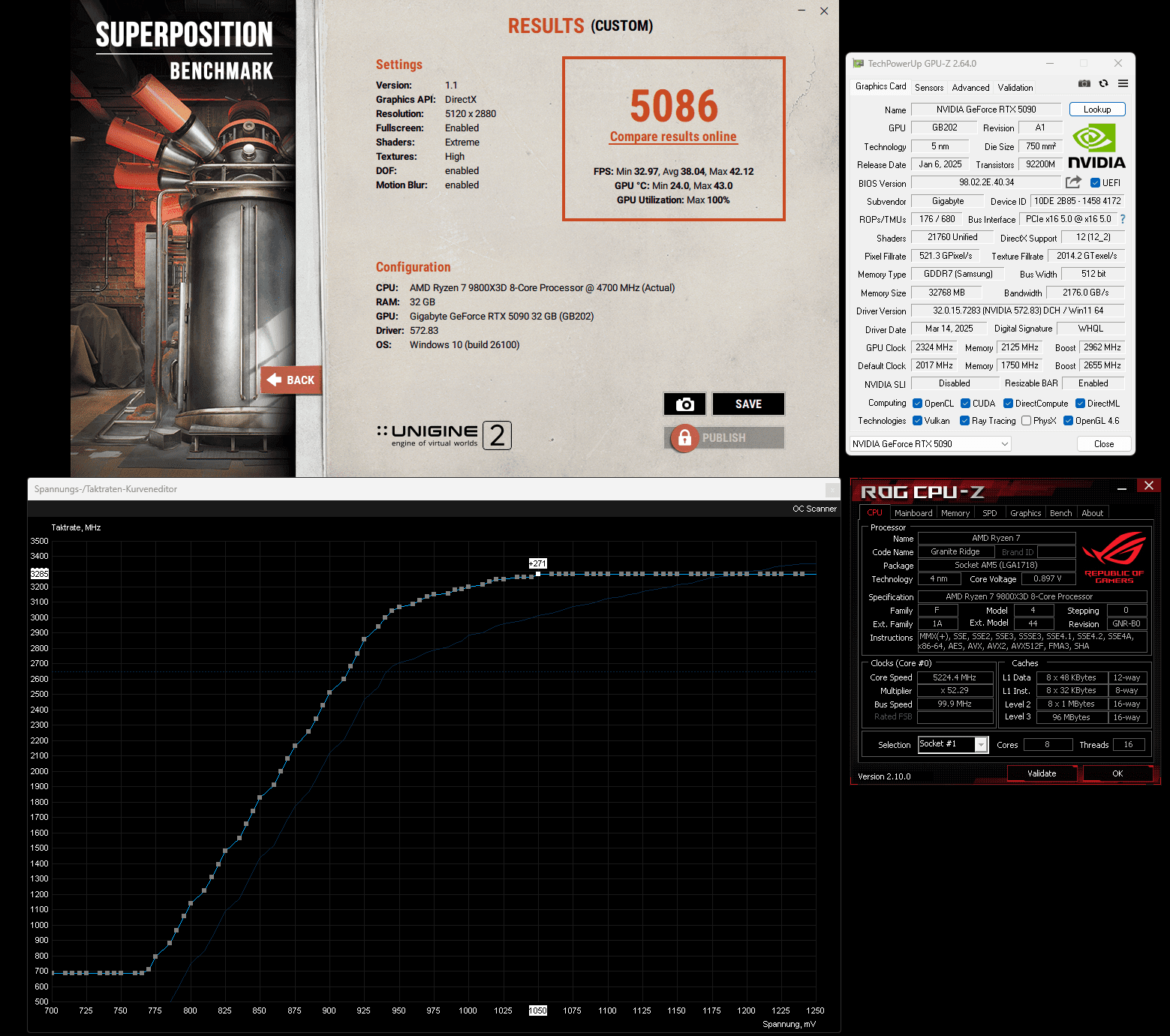

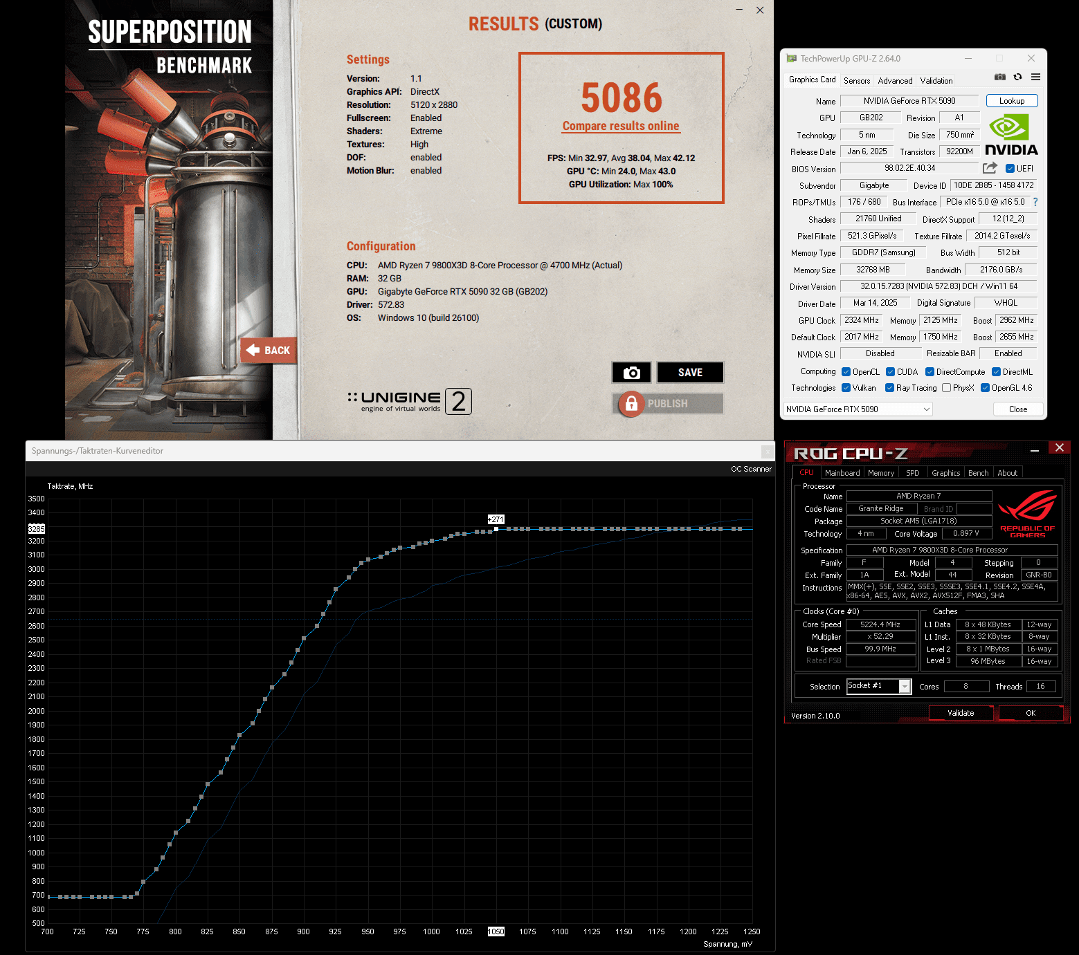

mal ein wenig mit meiner Custom Curve von Port Royal und Speed Way herumprobiert... da geht noch was :d
Carapao│5086│ Gigabyte 5090 Waterforce WB │ 3240/2125 MHz (+271) │ Wasser

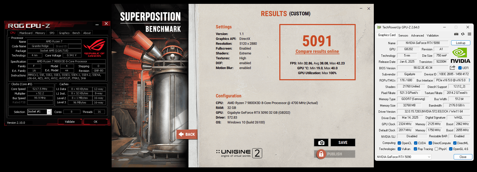

gerade nochmals einen kurzen run im abgekühlten Zimmer gemacht
Carapao│5091│ Gigabyte 5090 Waterforce WB │ 3240/2125 MHz (+271) │ Wasser

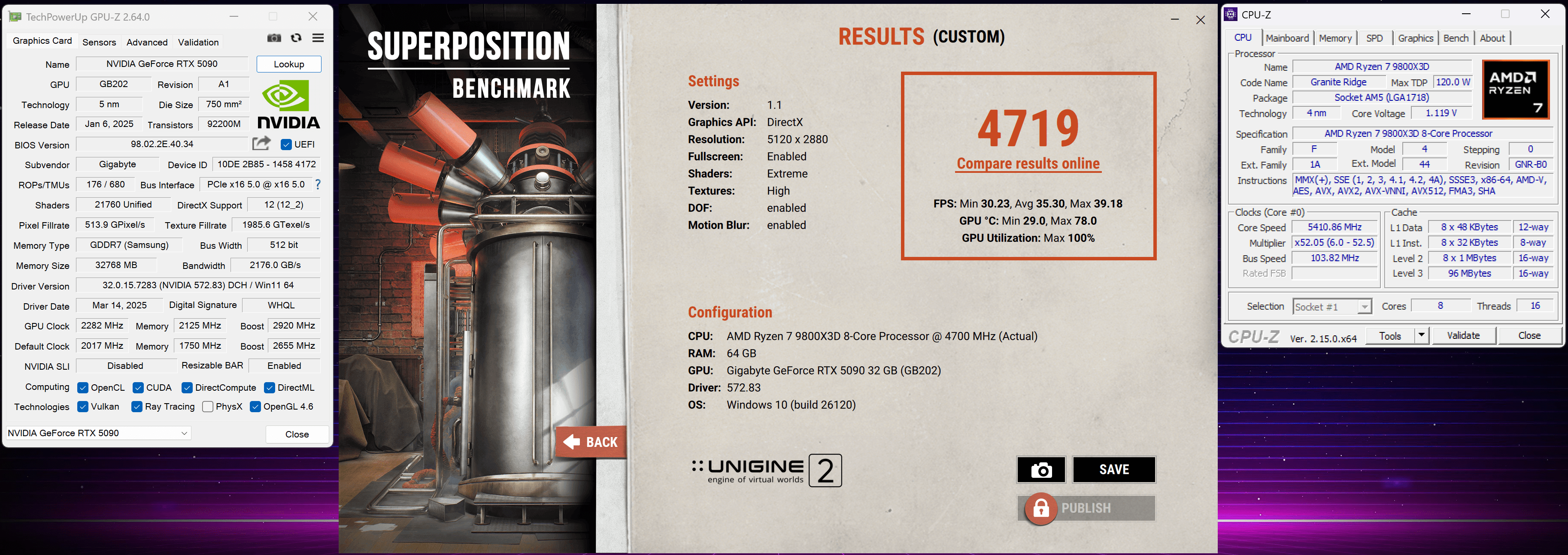

HardyEbw │4719 │Gigabyte Windforce OC │ 3100/2125 MHz (+265) │ Luft
Nochmals etwas optimiert. Takt kann ich höher stellen, dann allerdings habe ich Freezes beim Gaming. Sozusagen mein 24/7 Setting.
Im Sommer einmal schauen, ob ich anders einstelle und undervolte. :d Oder besser gleich unter Wasser setze....

Okay krass. Du cappst die curve echt bei 1.05?
Ich cap die bei 1.1V... wenn ich die cappe. Und da ist es irgendwie auch unterschiedlich.
Bei der Zotac hats was gebracht das zu tun und gab instant weniger Punkte wenn <1.1V cap (ja, auch wenn man die curve danach anhebt).
Und bei der Astral isses so, dass die Punkte verliert, sobald man bei 1.1V cappt. Das ist sau interessant.
Dafür läuft die gleich "ganz anders" out of the box. Also "yolo" 4950 macht die im Endeffekt (mit einfach nur +350).
das war gestern Abend eher ein quick and dirty Versuch. In 3Dmark ist man vorher eh schon lange im PL, so dass ich da nicht mehr rausholen konnte. Ich hatte lediglich die Curve, die ich bei Port Royal und Speed way verwendet hatte, in Summe um 30Hz gesenkt, da es sonst direkt gecrashed ist. In Superposition habe ich das noch nicht ausprobiert. Werde ich heute Abend mal tun

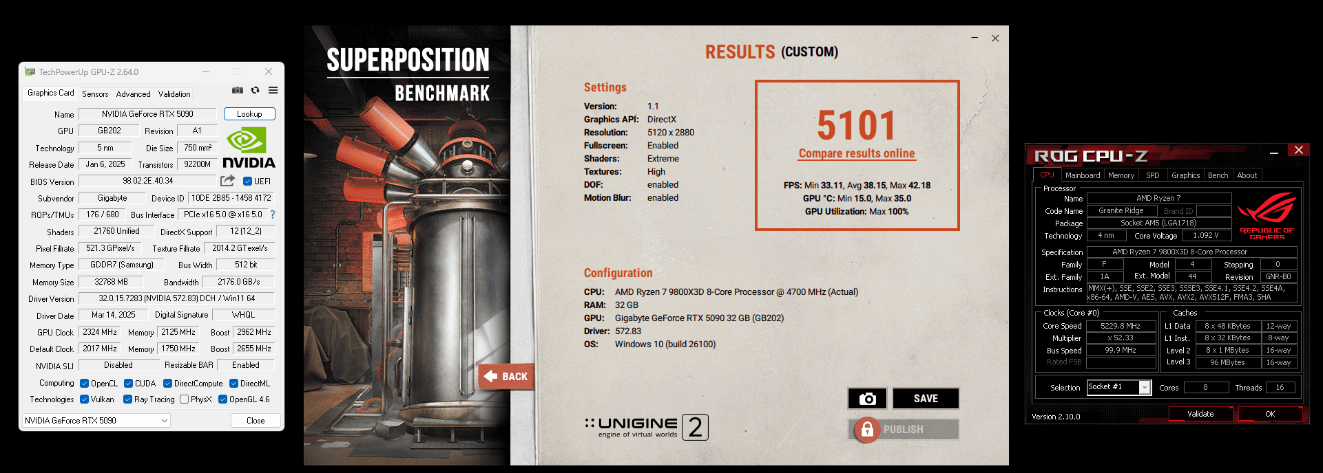

hat wieder knapp nicht gereicht, trotz MoRa auf dem Balkon
Aber immerhin die 5100 geknackt :d
Carapao│5101│ Gigabyte 5090 Waterforce WB │ 3240/2125 MHz (+271) │ Wasser

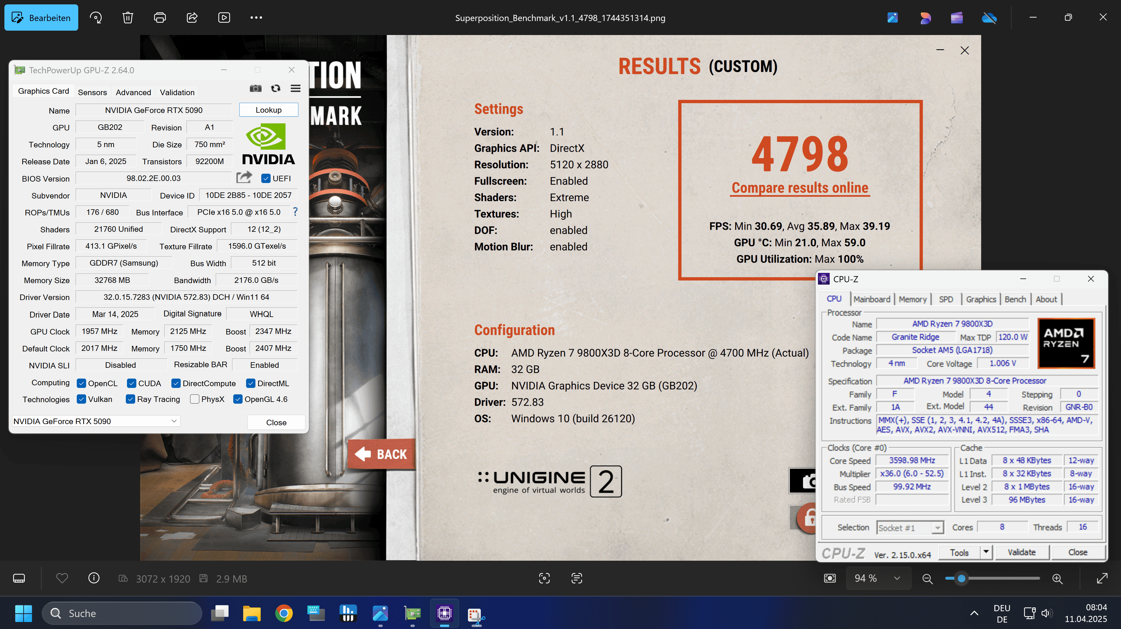

sYnSBG │4798│ Nvidia 5090 FE │ 3200/2125 MHz │ Luft / Balkon
