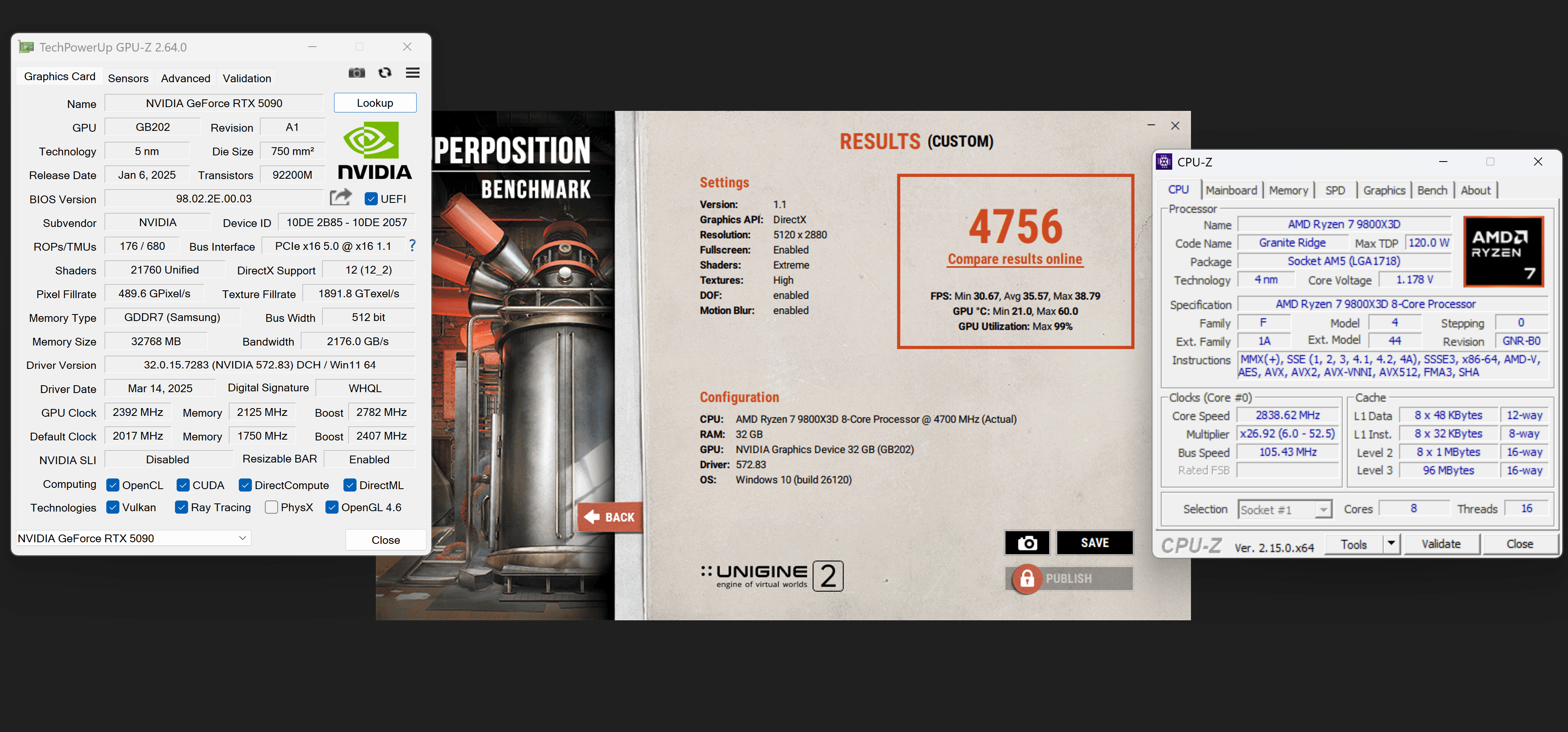

sYnSBG │4756│ Nvidia 5090 FE │ 3200/2125 MHz │ Luft / Balkon
so mehr geht nicht bei mir mit dem Fe Kühler, bin gespannt auf den Block

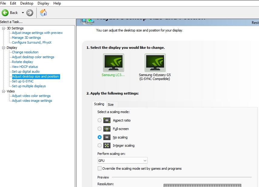

Leitfaden zu Benchmarking-Einstellungen
Ich sag mal, scaling, g-sync an/aus etc... kann man schon machen, aber in den 3D Settings bitte alles auf Default.

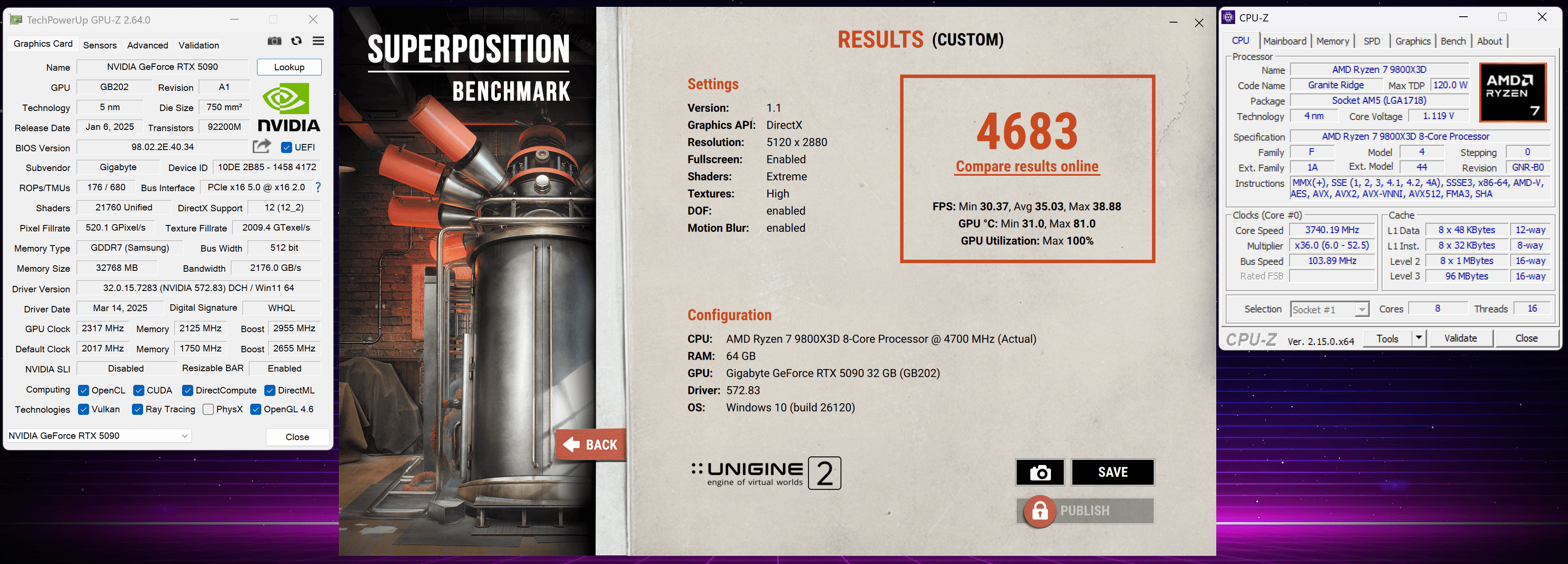

HardyEbw │4683 │Gigabyte Windforce OC │ 3100/2125 MHz (+300) │ Luft
Aorus Master vBios geflasht (zuvor Windforce OC silent), leise Lüfterkurve (hier ginge noch etwas :d )
Ja, so sehe ich das auch.
In den 3D-Einstellung darf nicht rumgefingert werden.
Scaling bzw. G-sync und so sind ja von System zu System und Gegebenheiten unterschiedlich.
Daher sehe ich da Einstellungen als nicht kritisch an. Anstatt den Treiber, könnte man ja auch einfach nen anderen Monitor verwenden z.B.
Hier eine Begrenzung einzubauen geht ein bisschen gegen den normalen Menschenverstand. Was man aber nicht mit Hardware ändern kann,
sind (sämtliche) 3D-Einstellungen.

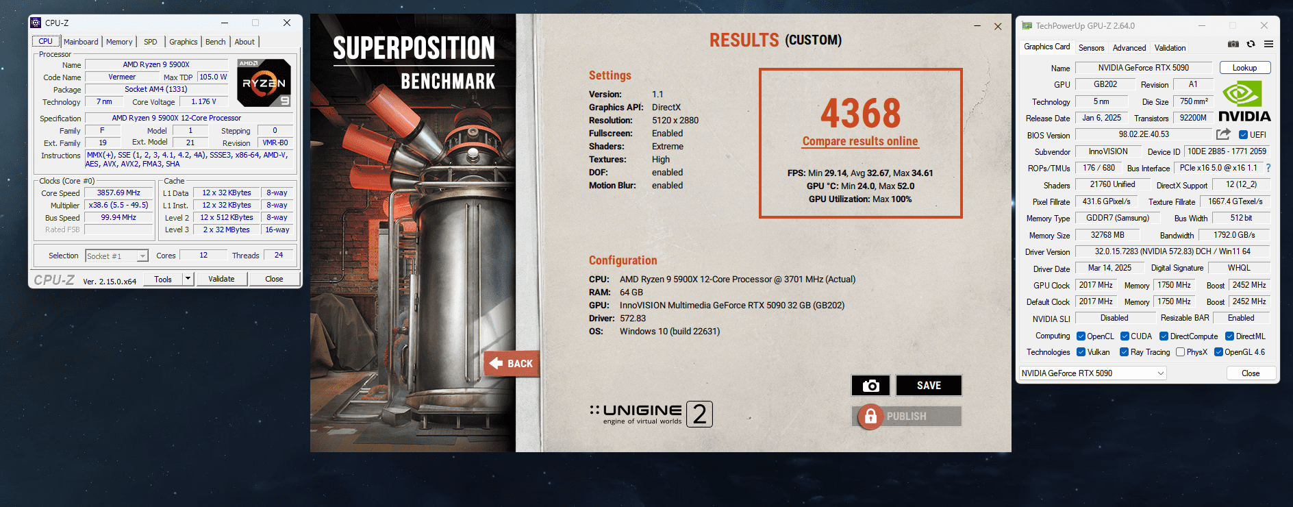

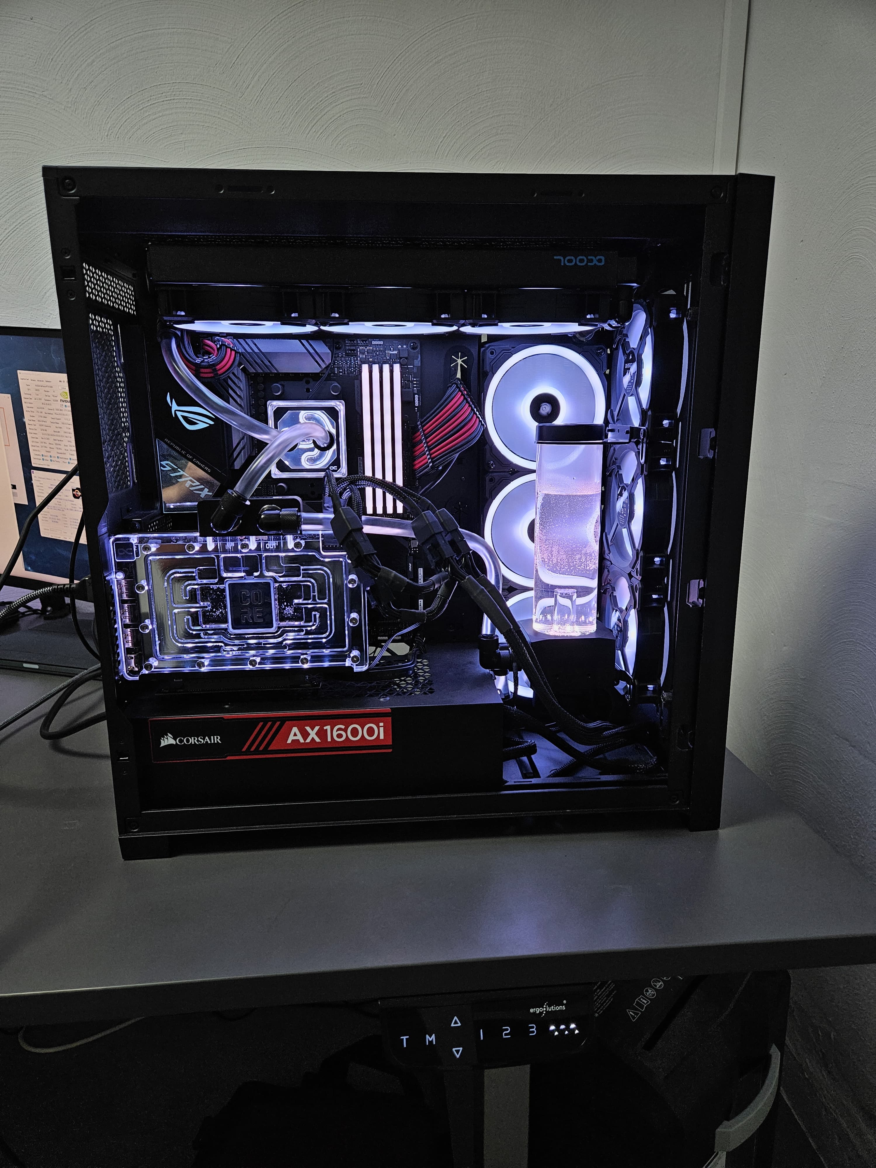

Meigor│4381│Inno3D X3 OC │ ???/1750 MHz │ Luft

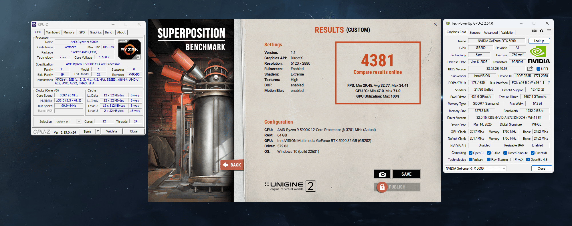

Meigor│4368│Inno3D X3 OC │ ???/1750 MHz │ Wasser
Ich habe ein mal den Benchmark vor und nach dem umbau auf Wasserkühlung (Alphacool CORE) durchgeführt ohne irgend etwas zu verändern an Taktraten.
Finde irgend wie nicht wo ich den GPU Core clock ablesen kann.
Mein ziel war es zu schauen was es an Temperatur unterschied macht, vor dem umbau wurde alles über der GPU sehr stark durch die Abluft aufgeheizt, nach dem umbau logischerweise nicht mehr.
im Stecker Bereich waren es vor dem umbau ca. 80° (Kabel alle gleichmäßig warm), nach dem umbau sind es an der selben stelle ca. 60°, aktuell noch mit dem 4er Adapter, morgen soll aber das Corsair Kabel kommen um ohne adapter an zu schließen.
Lohnt es sich ein anderes Bios zu installieren nach dem umbau? aktuell ist die karte ja auf 575W limitiert, durch die bessere kühlung sollten aber auch volle 600W möglich sein oder ?
Wäre dann ja auch nicht schlechter als die frostbite wenn die mal irgendwann in den Handel kommen sollte :d
Zuerst würde ich die Taktraten mit MSI Afterburner oder einem ähnlichen Tool anheben. Das Powerlimit könntest du mit Afterburner auch anheben, ohne vBios-Flash. Das wird dann bereits gut laufen, unter Wasser.
Ich habe mein vBios geflasht und das hat nochmals etwas gebracht, von Gigabyte Windforce OC auf Gigabyte Aorus Master. Welches vBios sich in deinem Fall empfiehlt kann ich nicht mit Bestimmtheit sagen.
Ja, möchte gar nicht wissen wo der HS dabei bereits ist.
Aber wie erklärst du dir bei den Werten deine FPS Steigerung, Takt war ja auch nicht besonders hoch oder stimmen da alle Werte nicht mehr die ausgelesen wurden?
Nur die Verbrauchswerte sind Quatsch, die Mehrleistung wird durch das offene PL erreicht. Der Takt stimmt.

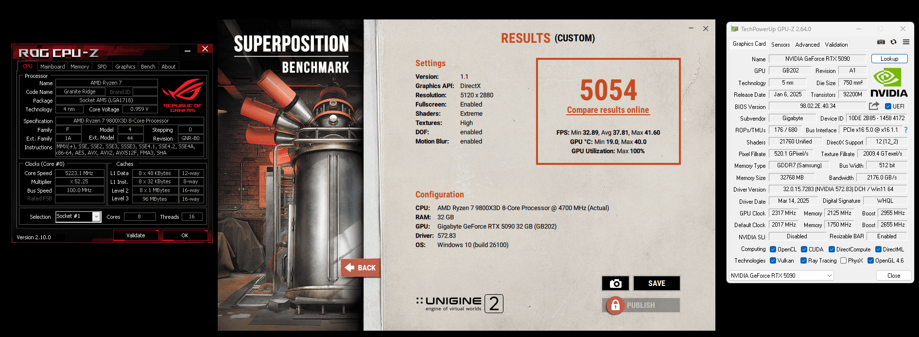

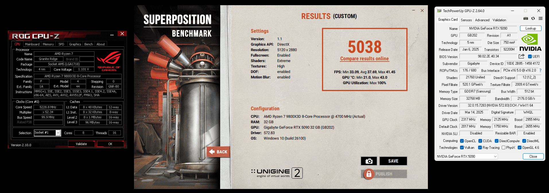

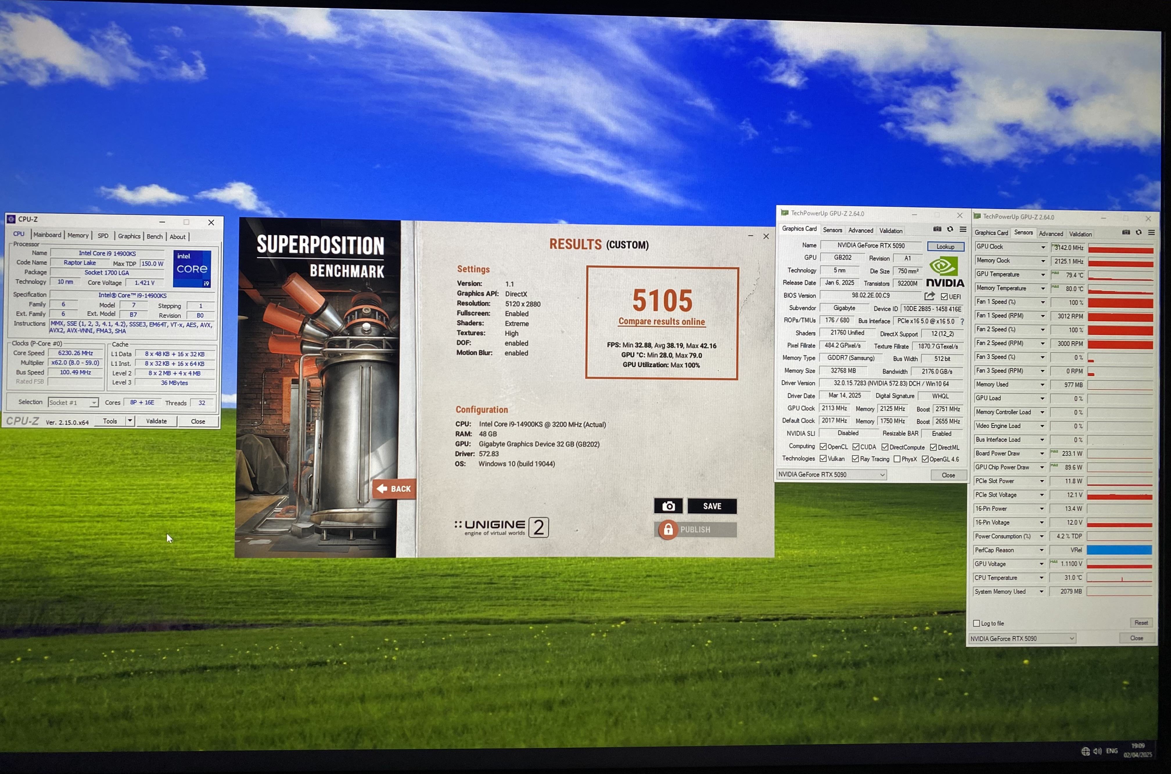

Carapao│5038 Gigabyte 5090 Waterforce WB │ 3307/2125 MHz (+300) │ Wasser
Hab das Maximum was bei mir in AB geht rausgeholt +2000 Memory und +375 Core (bei mehr stürzt es ab)
Powerlimit ist auf 100% (575W), 104% oder so sind bei der karte nicht möglich (im vBIOS gesperrt ?)

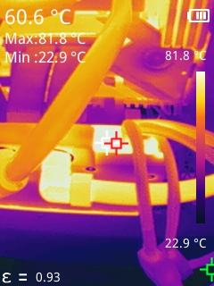

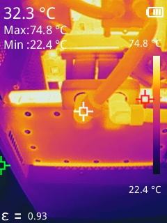

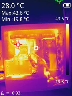

hab mal paar Bilder mit der Wärmebildkamera auch gemacht (bei testschritt 16-17 wo die Karte am wärmsten ist.), falls es jemanden interessiert

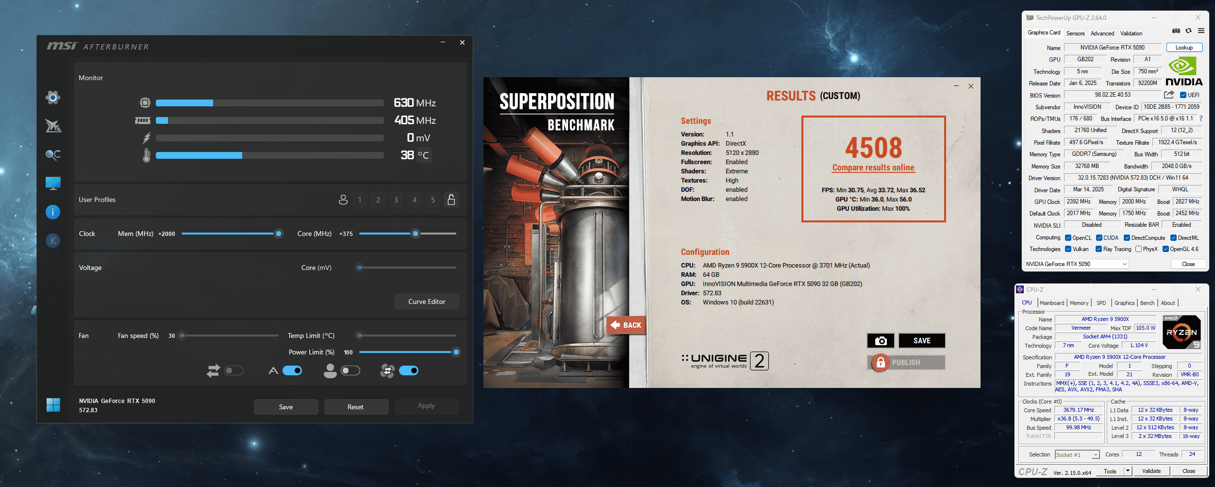

Meigor│4508│Inno3D X3 OC │ 3240/2000 MHz │ Wasser
- 3240 MHz ist was ich zu begin des tests ablesen konnte, hab sonst keine quelle für den wert gefunden

Carapao│5054 Gigabyte 5090 Waterforce WB │ 3307/2125 MHz (+300) │ Wasser

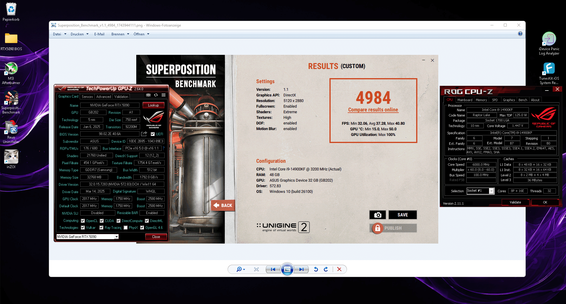

Xtremefunky │4984│ ASUS Astral OC │ 3270/2125 MHz │ Luft
