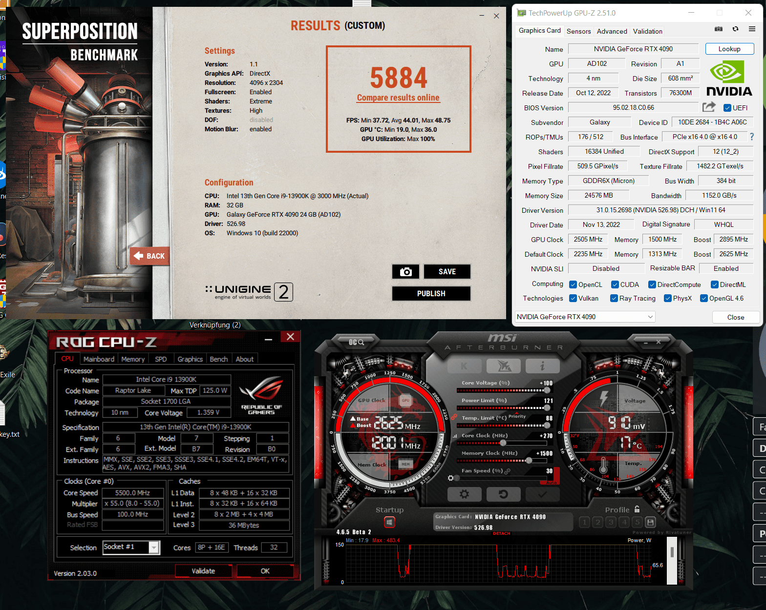

Warum hast du bei Time Spy 6GHz auf dem 13900K und bei Speed Way nur 5,3GHz?
Weil 6GHz bei Speed Way nichts bringt!?
Hat er doch verlinkt
Naja im Prinzip weil mir die 6Ghz CPU am Ende im TimeSpy schon noch einen Boost beim CPU Test bringen. Im Speedway oder PortRoyal habe ich keinen erkennbaren Vorteil durch mehr CPU Leistung

elbramso │5884│ MSI Suprim X │ 3180/1500 MHz │ Wasser

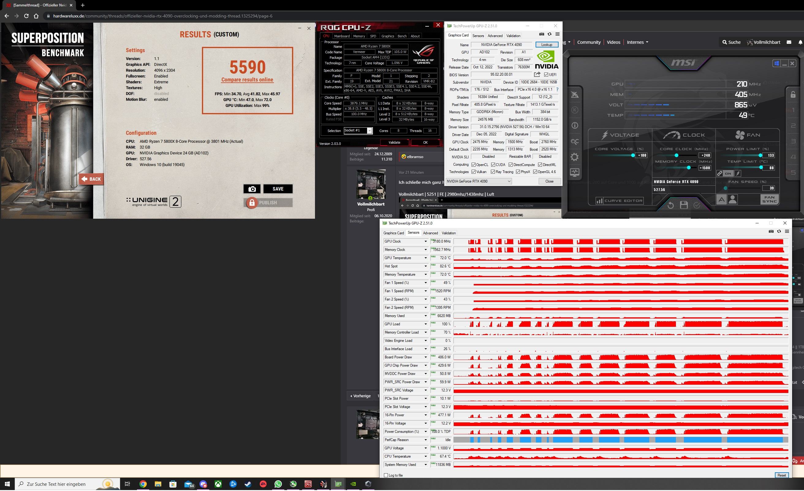

Ich schließe mich ganz hinten erstmal an. Bisschen Luft wird noch sein. Hab erstmal nur PW maximiert, 200 auf Core und 1000 auf Ram gegeben. Tipps für den Curve Editor nehme ich dankbar entgegen.
Vollmilchbart | 5251 | FE | 2980mhz/1438mhz | Luft
EDIT:
Ich würde gerne beifügen: nach ein bisschen Herumprobieren konnte ich der Karte doch noch den einen oder anderen Punkt entlocken. Das Deaktivieren des Nvidia Overlays hat schon einiges gebracht.
Also neuer Score

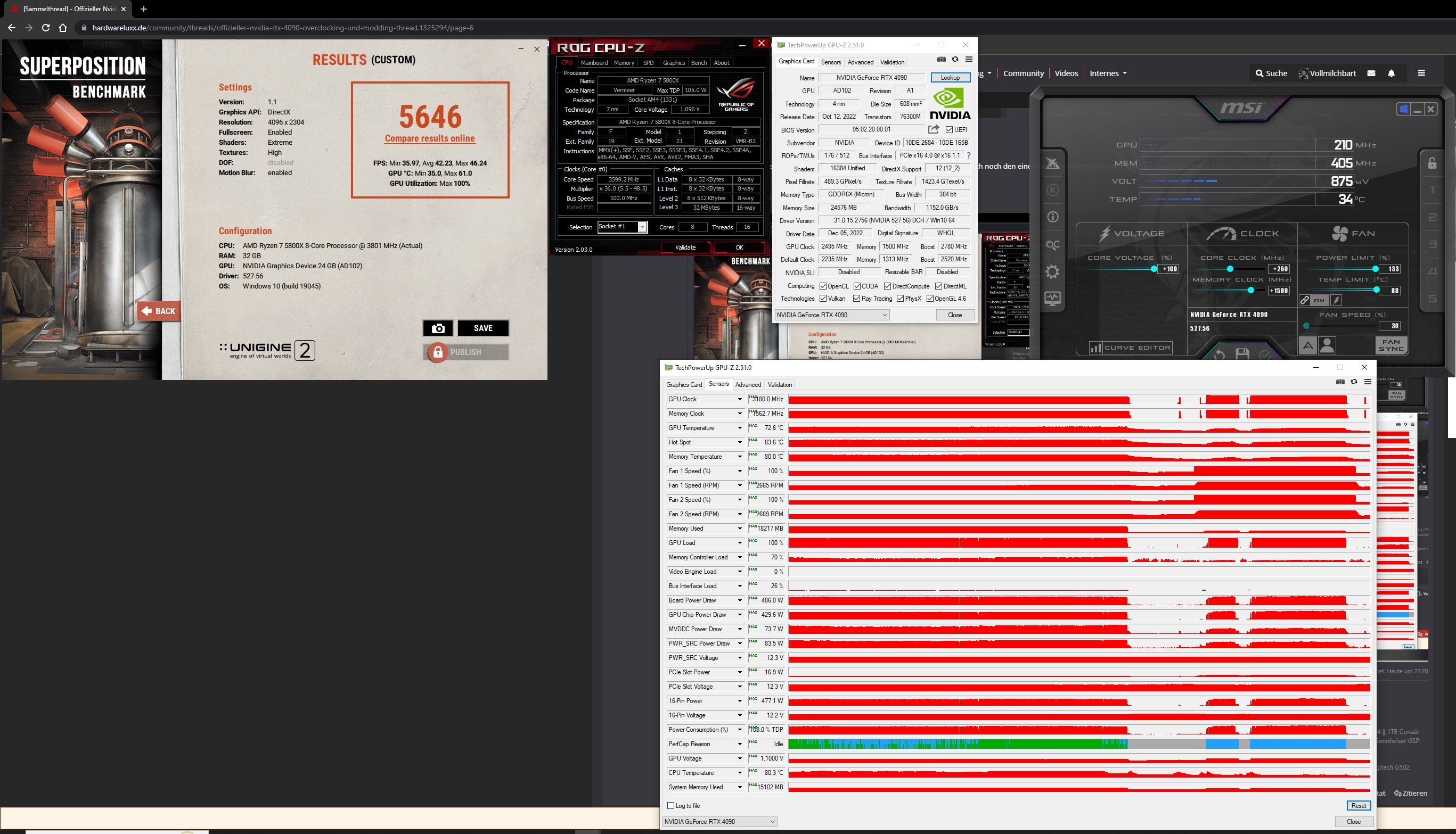

Vollmilchbart | 5590 | FE | 3060mhz/1562mhz | Luft
Die Reise geht weiter
Morgen evt dann Top10 für mich
Vollmilchbart | 5646 | FE | 3090mhz/1562mhz | Luft

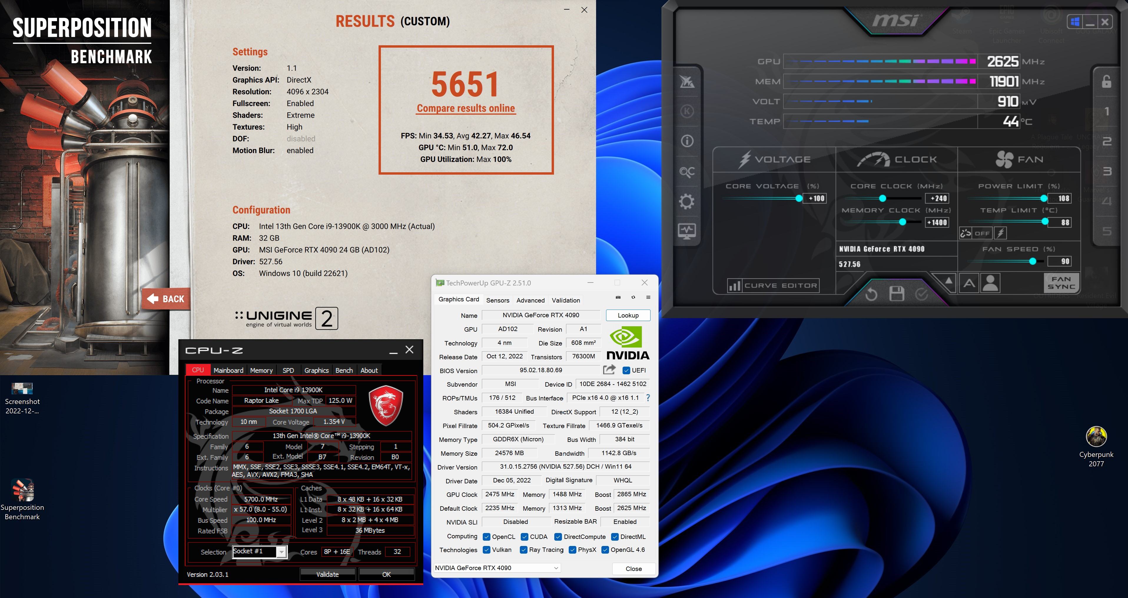

UPDATE :

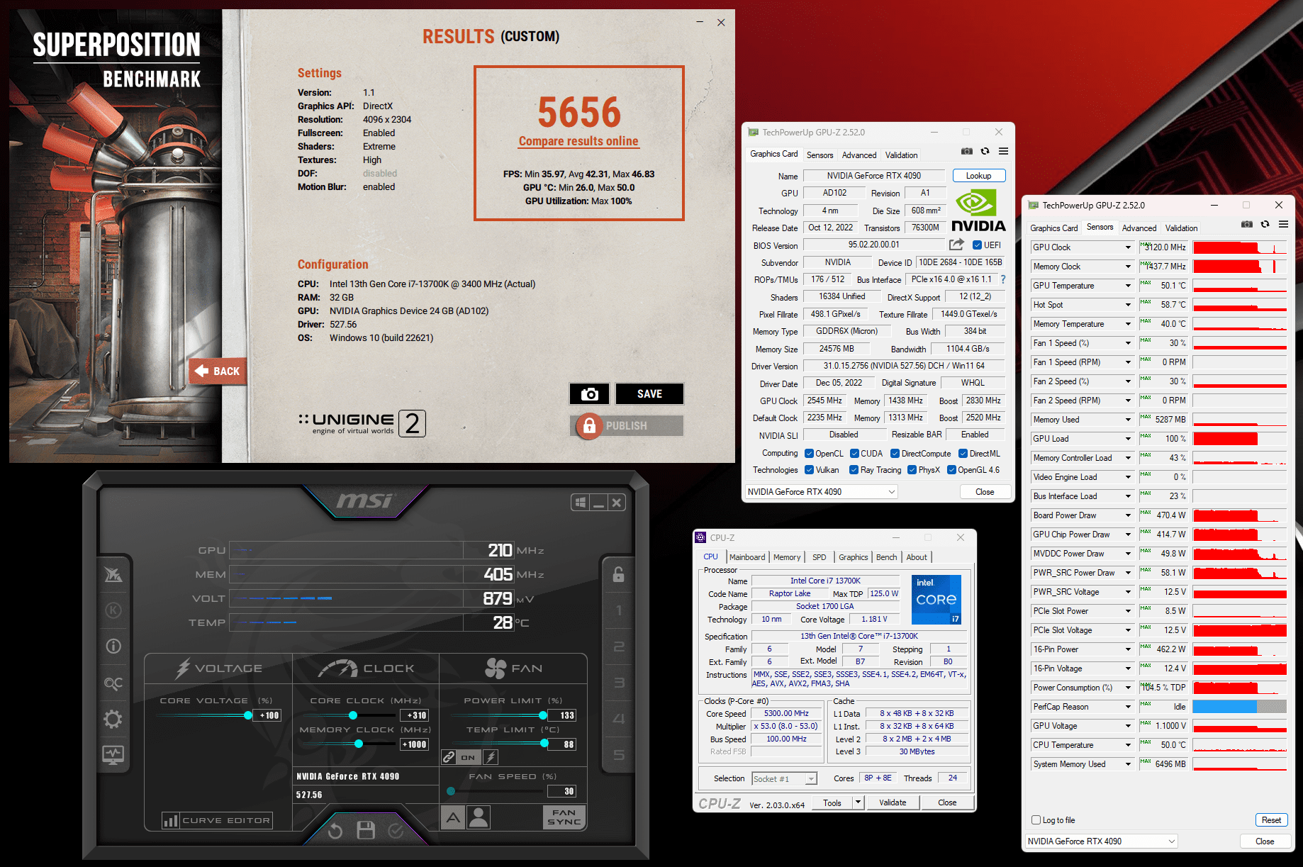

Brainscan1979 | 5651 | MSI Suprim X | 3090mhz / 1488mhz | Luft
Bin danach raus aus der Nummer :)

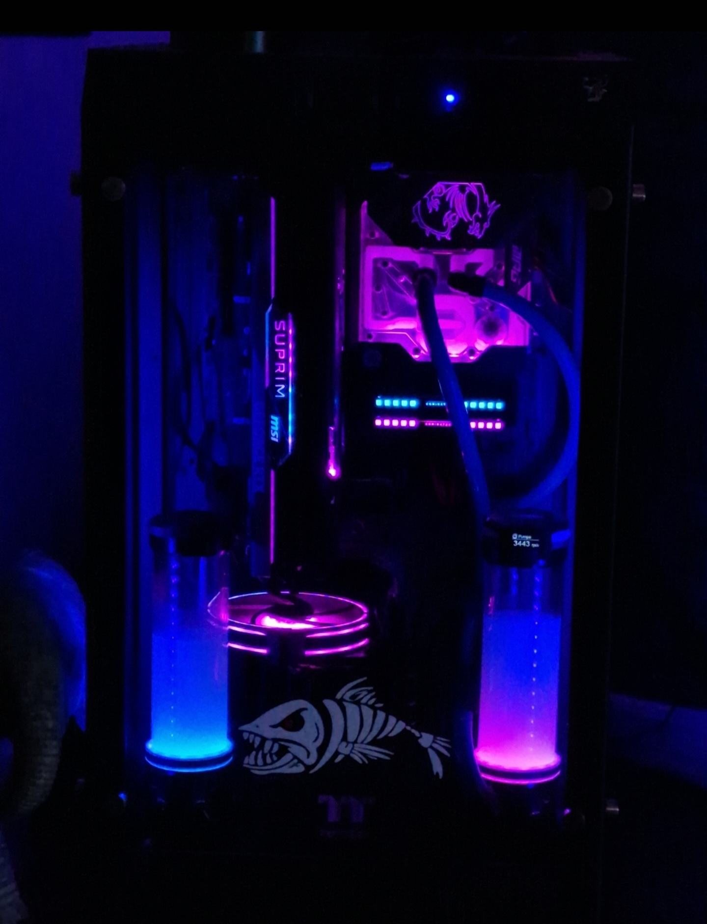

Nein Aktuell bei mir nicht, Ich bin froh das die Karte Vertikal überhaupt Läuft.
Ich hab The Tower 900 und das Case hat nicht Wirklich eine AIR Flow, da es auf 100% Wasserkühlung aufbaut. Siehe meine SIG. Die ersten 3090/3080TI konnte ich Vertikal garnicht betreiben weil hier das KühlPrinzip versagte, Mit der Vampor Chamber bekomme ich die Karte zumindest am Laufen.
Wird ja NOCH umgebaut auf WasserBlock , nur muss mein Favorit mal verfügbar sein :) ( Es wartet ja ein MO-RA bereits auf den WB )
Find die Temps für das Case und Vertikal verbaut garned falsch.

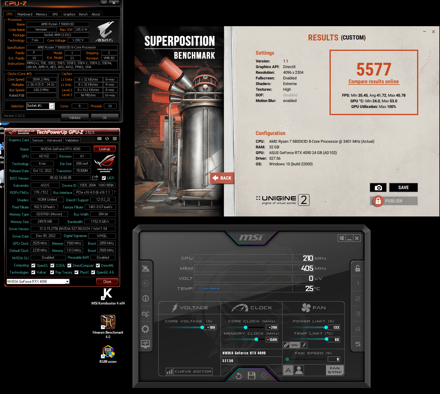

Hier mein Ergebnis
ikomiko │5577│ ASUS TUF OC │3060/1500 (12002) MHz │ Water 24 (44)°C
Ich denke mit der Anhebung der Core Voltage (maximal 1.1 V mit meinem Stock Bios) könnte ich ein etwas besseres Ergebnis erzielen.
Liege ich mit der Annahme richtig, dass mit dem Galax Bios (siehe https://www.techpowerup.com/vgabios/252087/252087) der Grafikkarte mehr Core Voltage zugeführt werden kann?
