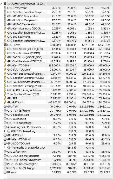

Du hast im MPT 1125 eingestellt? Was liegt im AB OSD während des Zockens bei Volllast an, GPU-Volt?
Bei was hast 145 Watt? Ich lass mal TimeSpy laufen und schau dort auf Watts. Editiers dann hier rein.
Edit: TimeSpy sinds mehr Watt, im Grafiktest 2 160 Watt. Aber bei meinen Forza Rennspielen, sie sind sparsamer, ist es viel weniger. TS-Bench noch im Anhang mit 2400mhz Treibertakt.
Star Citizen ist vor allem CPU belastend, weiß daher nicht, wie aussagekräftig diese Tests sind.
Fakt ist aber, dass ich an einer sehr fps-niedrigen Stelle im Spiel im Standard 171 Watt und 1200mV angezeigt bekomme und mit den o.s. Settings 119 Watt und 993mV.

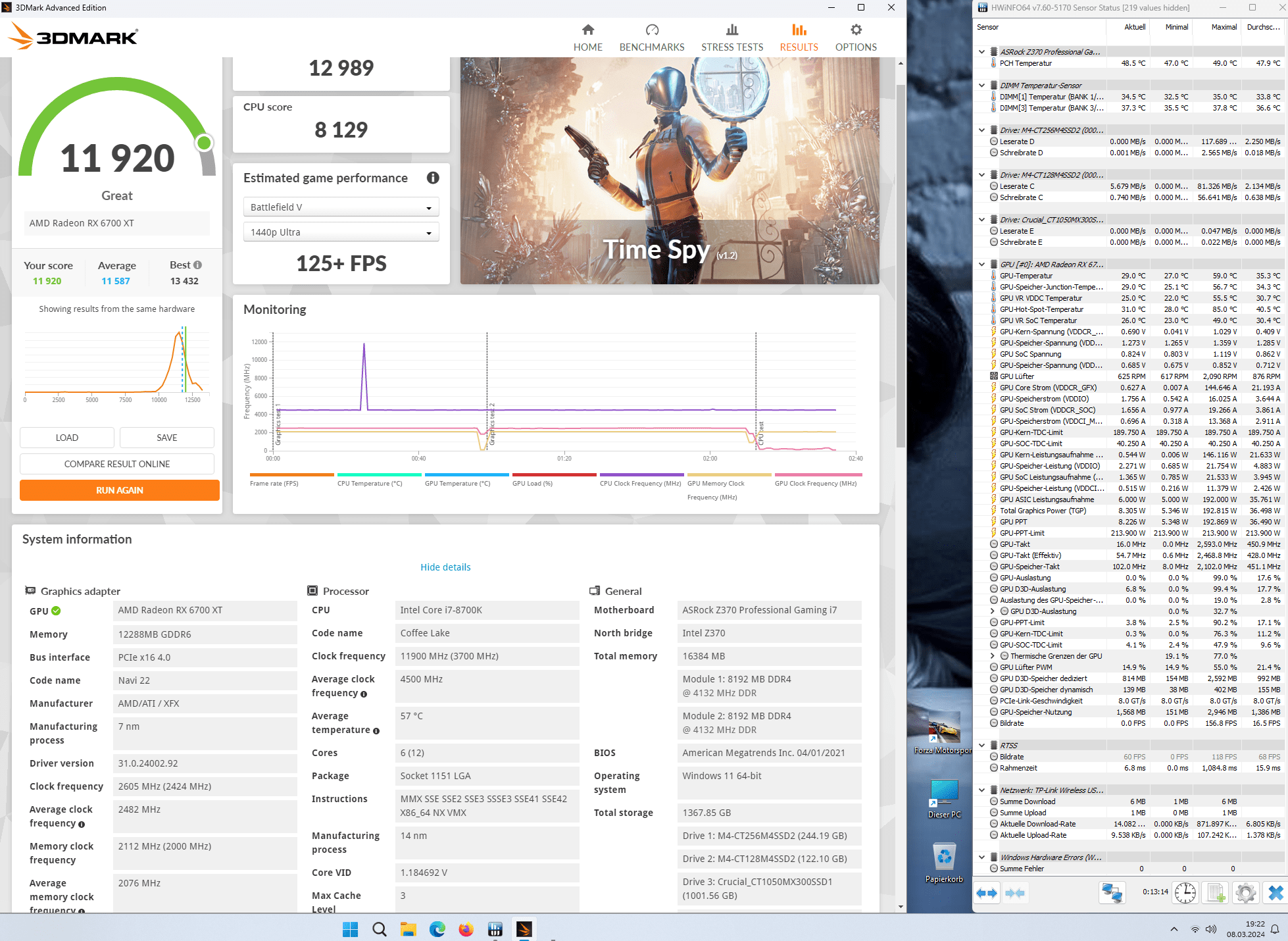

Ich teste mal Time Spy...
edit:
154 Watt im Max und Spannung bleibt unter 1000mV, interessant.
Die Punktzahl (11900 Grafik-Punkte, 11500 CPU mit 5800X3D, 11800 Gesamt) ist für mich hier weniger interessant, da ich die 6700XT maximal sparsam haben möchte. Ist schließlich nur mein Zweit-PC, der in Star Citizen Support-Aufgaben bekommt in Form von Geschützmann, Absicherung, Backup und sowas. Und das läuft mit der Hardware in 1080p auf dem "kleinen" 29er 21:9 sehr ordentlich.

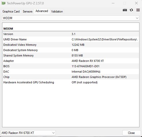

Hallo, könnt ihr bitte schauen, ob HAGS bei euren 6700XT unterstützt wird. In GPUz sieht mans. Bei mir is off.
Soll mit dem neuen 24.1.1 gehn. Aber vllt nur bei 7000er Karten?
Brauchst Win11, dann müsste es gehen.
Edit:
Jetzt meinte jemand, gibt es nur für RDNA3 und auf Reddit steht, im Beta Treiber konnte man es freischalten.
Also kp was nu richtig ist^^

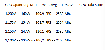

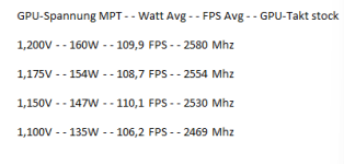

Hab 1,10V auch probiert, Test lief durch 20 Runden Rennen. FPS sind etwas weniger geworden, aber der GPU-Takt ist über 100Mhz runtergegangen. Hab noch HWinfo64 Shot vom letzten Run. Vllt erkennt jmd was. (Anhänge).
Die siamesischen Zwillinge, GPU-Takt und GPU-Spannung, sie hängen untrennbar zusammen. Senkt man den Takt, zieht es automatisch die Spannung mit runter. Senkt man die Spannung, zieht es automatisch den Takt mit runter.
Was erzähl ich da, da wisst ihr alle doch schon. Wenn du Jahre hinterher hinkst, dann hat halt keiner mehr Bock auf den alten Scheiß.
Takt senken erhöht die Effizienz, bei den 6000er, dramatisch. Spannung senken bringt bzgl Effizienz dagegen sehr wenig. Ich muss was anderes machen, die UV-Schiene bei unberührtem Takt bringt nichts.

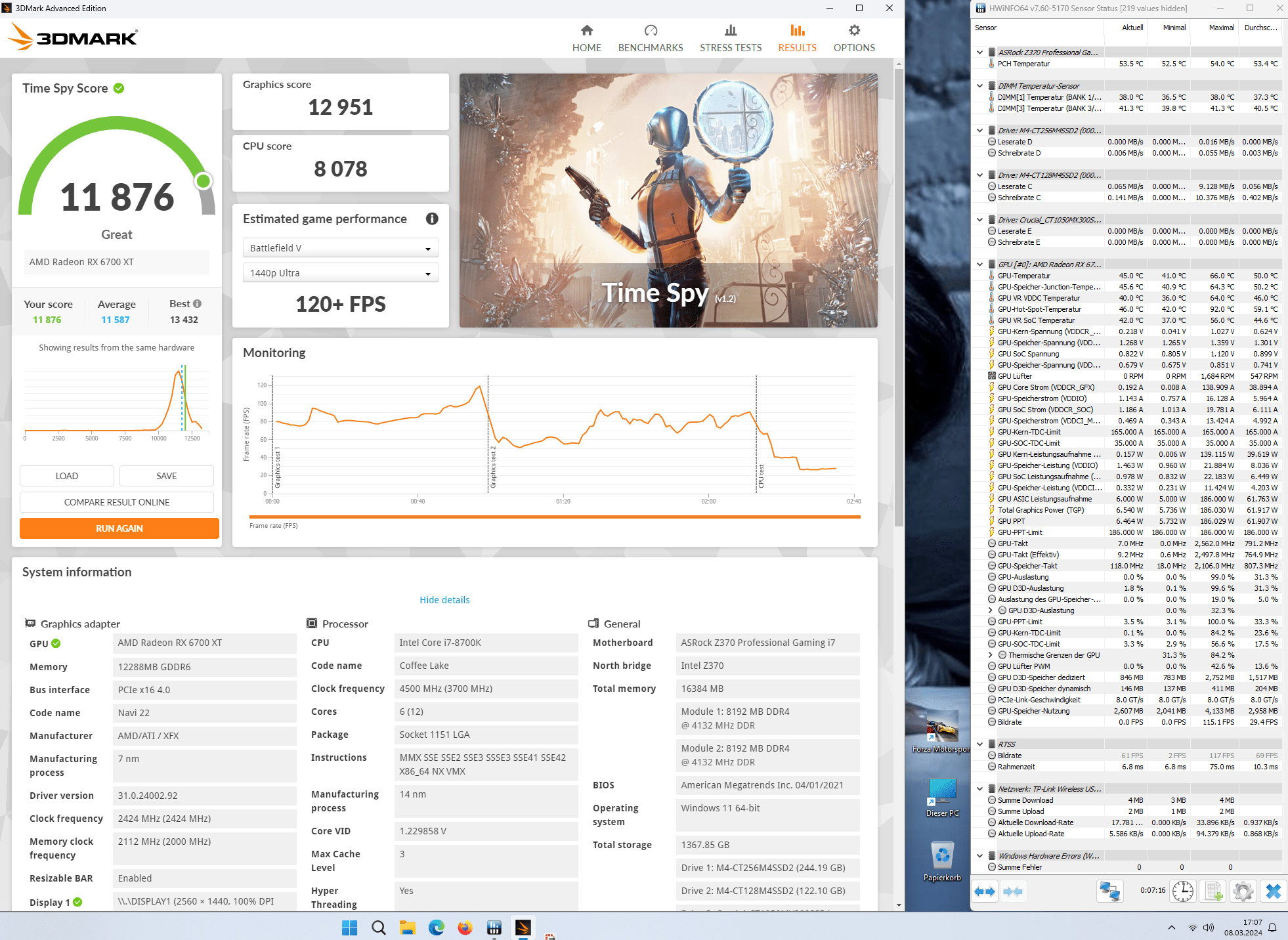

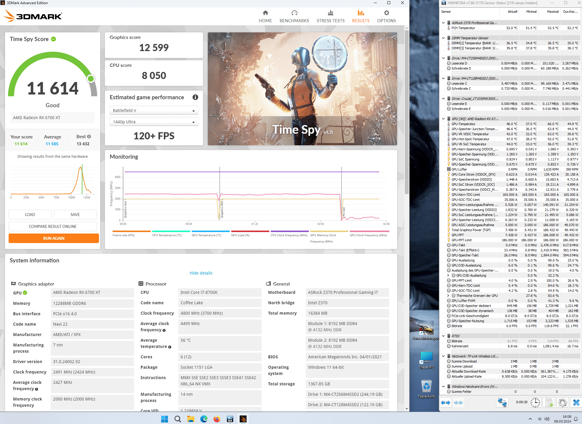

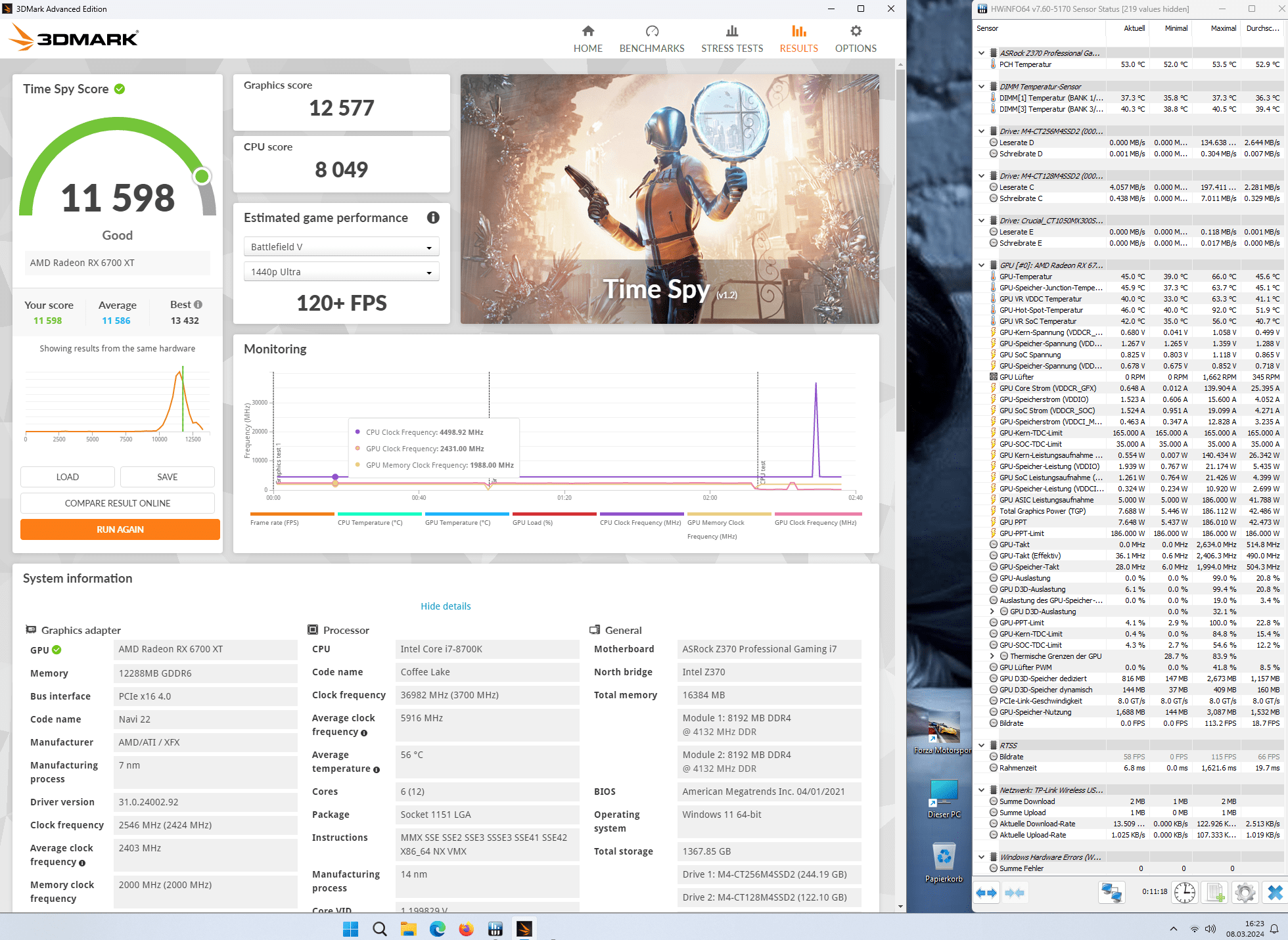

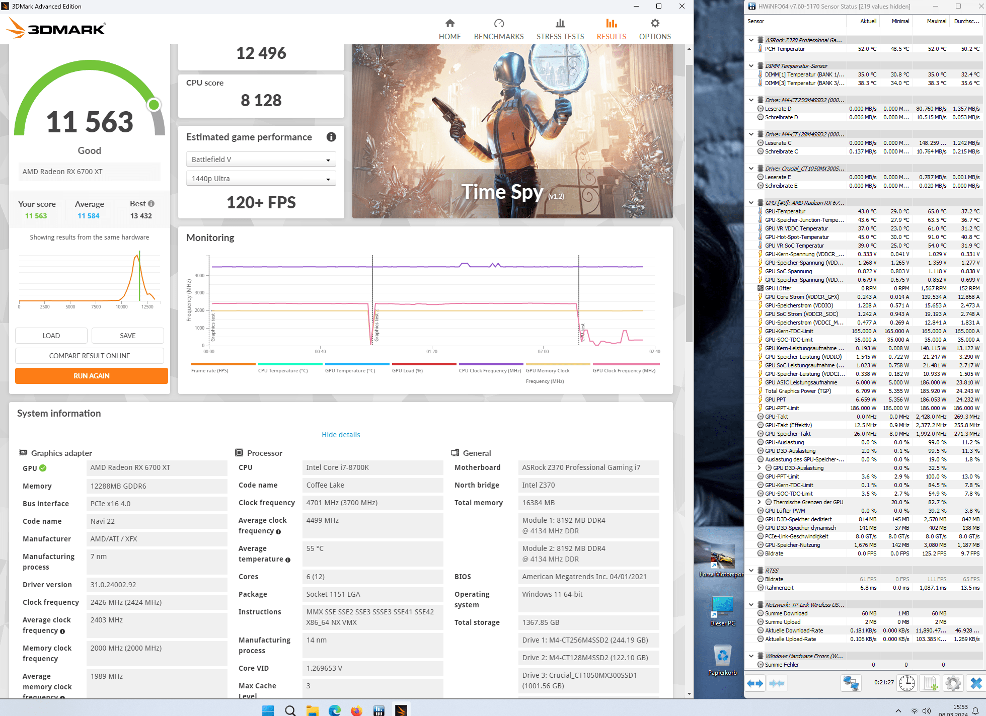

Ich habe 3 Time Spy Läufe gemacht, mit 1,10V, dann 1,15V, dann 1,20V. Neustart und Treiberreset jeweils. Treiber 100% stock gelassen. Hab Screens incl. HWinfo gemacht. Die Takte sind unterschiedlich, aber die Ergebnisse sind quasi gleich. Bei 1,10V ist der Stocktreibertakt einfach sehr niedrig. Der wird automatisch mit runtergerissen, schau selbst. Erkläre mir bitte, was du siehst. (Anhänge).
Währenddessen versuche ich ein Lauf mit 1,10V + Treibertakt 2650 Mhz.
Edit: Hab noch 1,10 + 2650 Mhz + Vram stock und dann mit Vram 2112 fast (Anhänge)
Welche Erkenntnisse könnte man gewinnen?
Edit: Noch ein Run 1,10 + 2600 Mhz + Vram 2112 fast, PL angehoben (Anhang)
