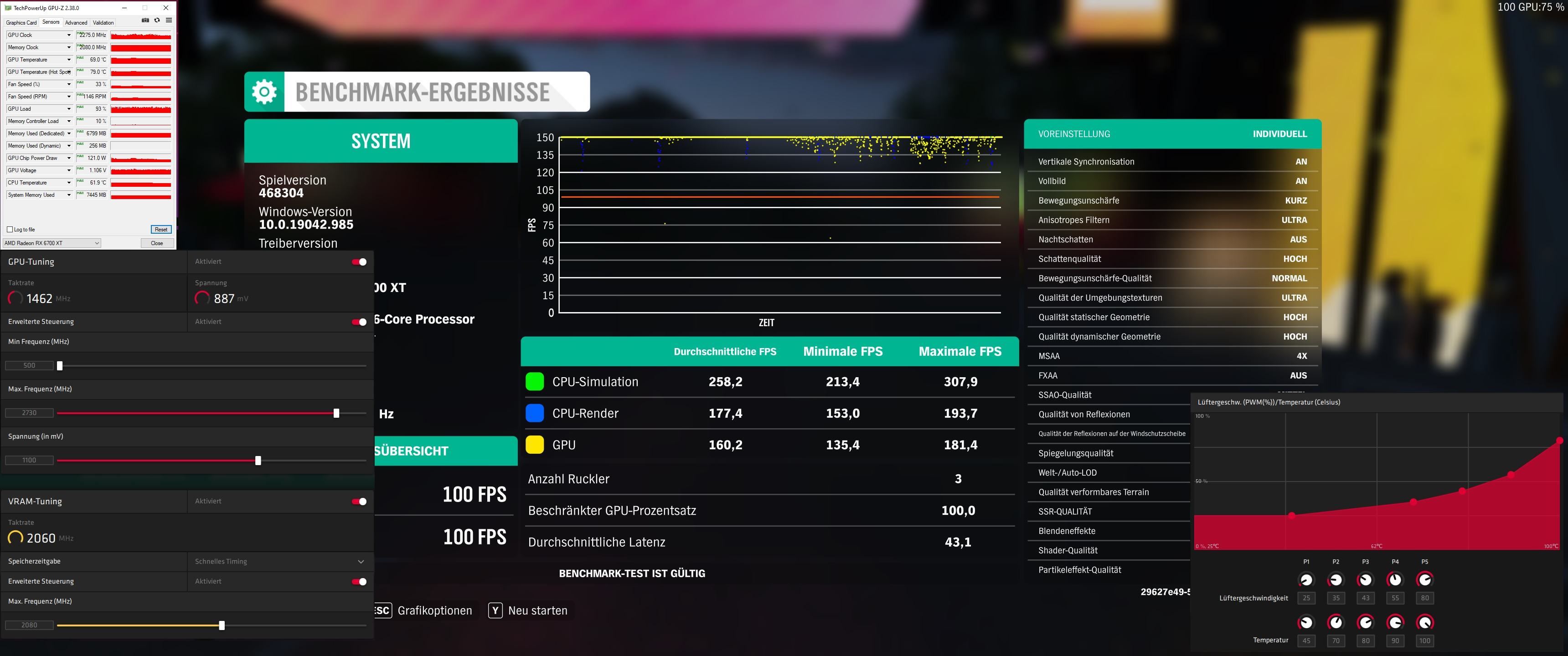

Ich habe eine Sapphire 6700 XT Nitro+ die eigentlich schon recht gut performt aber UV soll ja bei denn RX6000 Karten ja einiges bringen. Nun meine Nitro+ ist da nicht ganz so gut. Als Test verwende ich denn Metro Exodus Benchmark da ich denn am besten finde neben dem BF5.

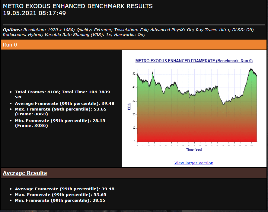

Mit diesen Settings rennt der Metro Benchmark durch:
Habe auch -100mv getestet bis runter auf 2600mhz aber da bricht der Bench dann immer ab. Beim Speicher welcher Stock mit 2000mhz eingestellt ist geht hingegen nichts. Selbt mit 16mhz mehr mit denn obrigen Settings bricht Metro ab. Wie sind eure Erfahrungen mit der 6700 XT und was habt ihr mit euren Karten bis jetzt Stable erreicht?
So ganz 100% stabil waren die -75mv doch nicht. Days Gone stürzte ab. Hab daher denn Takt auf 2600mhz gestellt und das Spiel läuft bis jetzt ohne Probleme.
Timespy dürfte derzeit ein spezieller Fall sein mit denn neuen Treibern. Hier bricht der Benchmark mit denn obigen Settings immer ab während Metro Exodus Bench und spiele normal laufen. So bald ich auf 1050mV gehe geht nichts mehr, egal mit oder ohne PL+15. Scheint so als wenn die Nitro+ trotz sehr guten Kühler bereits am Limit läuft oder der Chip ein sehr schlechter ist. Je nach durchlauf habe ich auch mal 11661 Punkte gesamt, schwankt also recht stark dieser Benchmark.

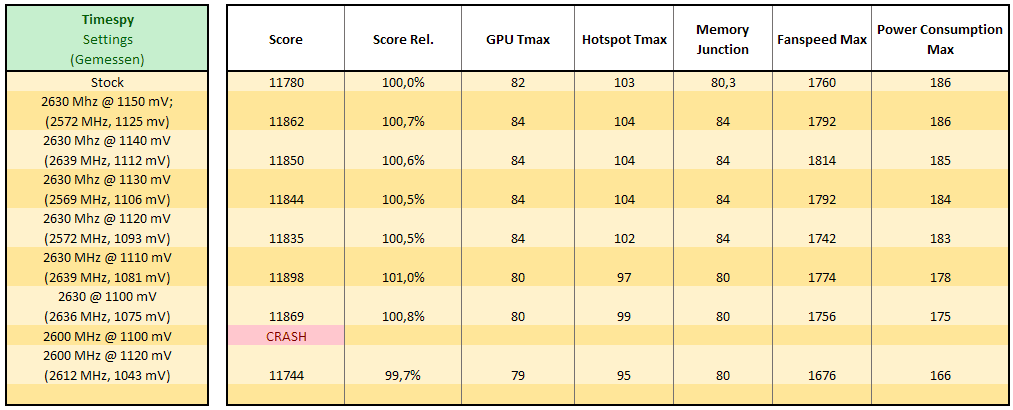

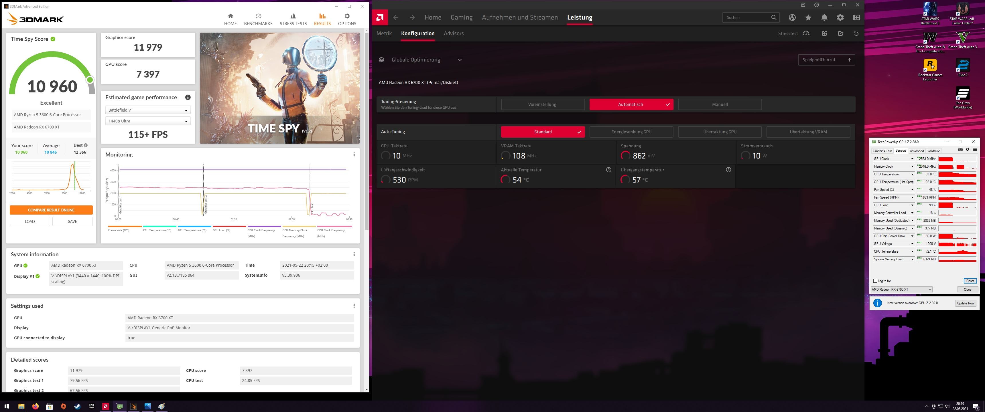

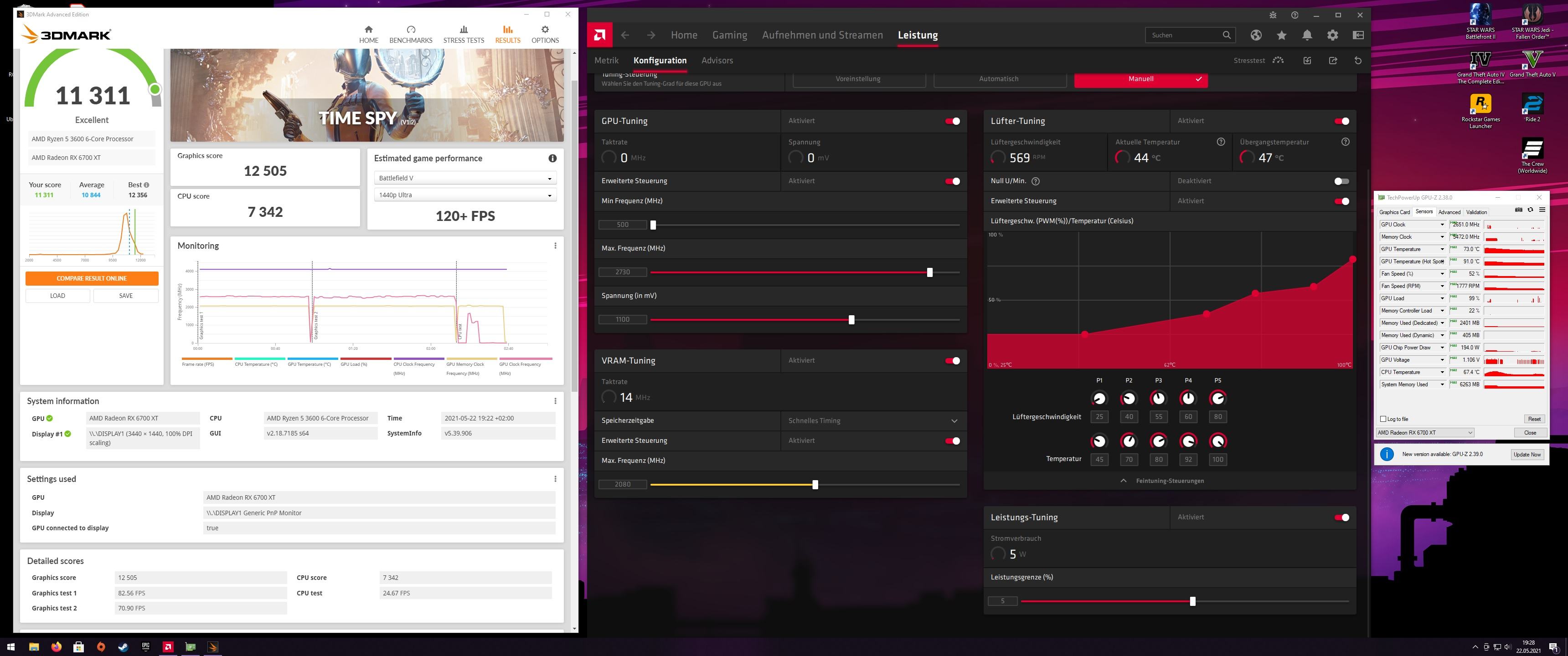

Ich wollte mal auch meine Ergebnisse von der 6700XT Referenz teilen. Eins Vorab, ich habe nur den Wattman genutzt, da ich mich an das Bios flashen mittels dem MPT-Tool doch nicht so recht ran traue. Die Karte ist in einem gut belüfteten Fractal Design Meshify C mini verbaut.
(Das Stromkabel zur GPU ist inzwischen unter der GPU verlegt)

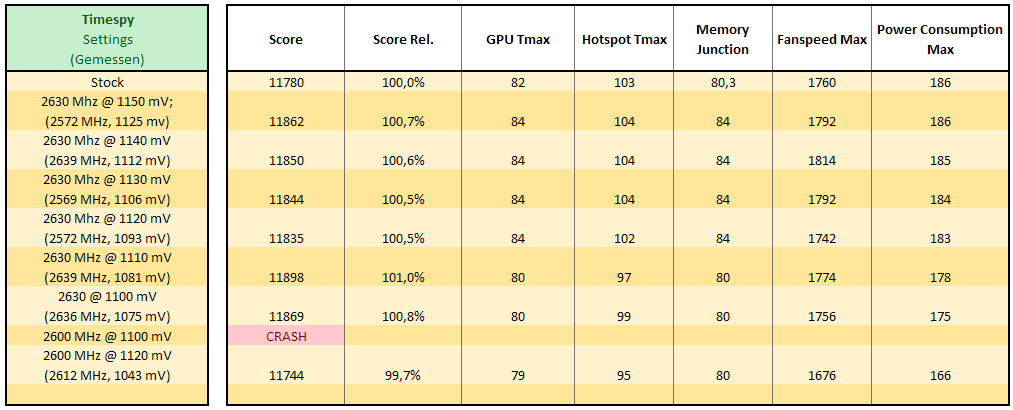

Ziel war es ein gutes OCUV-Setting zu finden, was bei geringeren Temps mehr Performance bringt. Außerdem hab ich noch ein Profil, was bei gleicher Performance zum Standard/Energiesenkungsprofil deutlich kühler läuft. Was mir aufgefallen ist bei den Standardprofilen ist, dass die Karte zwar recht leise ist, aber man schon echt hohe hot-Spot-Temperaturen in Kauf nehmen muss.
Erstmal ne Absprungbasis finden:
TS Standard
-->11979 bei 102°C HotSpot
TS Energiesenkung
-->12080 bei max 101°C HotSpot
TS UVOC-Setting
-->12505 bei max. 91°C HotSpot
TS Silent-Setting
--> 12006 bei max. 85°C HotSpot

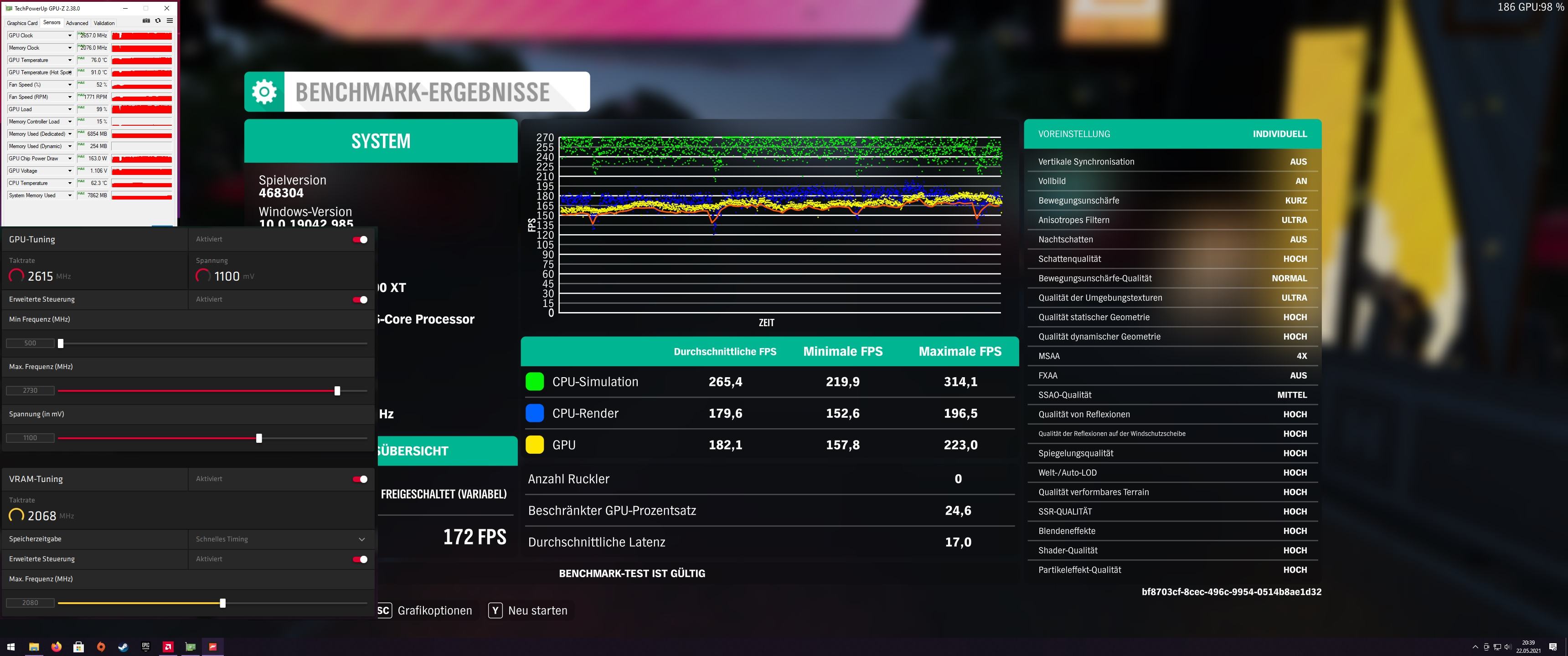

Da TS aber halt nicht die reale Welt abbildet, hab ich die gleichen Settings nochmal durch den Benchmark von ForzaHorizon4 gejagt. Ich finde TS auch bissel komisch. Fühlt sich bisschen so an, als ob die GPU erkennt, dass Sie jetzt in einem Benchmark ist und dann die bestmögliche Performance an den Tag legt. Bisschen wie bei Autos im Prüfstandsmodus. Daher noch FH4 als Vergleich. Da sieht man auch, dass die 500 mehr Punkte in TS am Ende nur 2 FPS mit meinen Einstellungen sind. Und ich im Silent-Profil auch nur 1 FPS verliere, die Karte aber viel kühler ist.
Erstmal wieder die Absprungbasis:
FH4 Auto Energiesenkung
-->170 FPS bei max. 105°C HotSpot

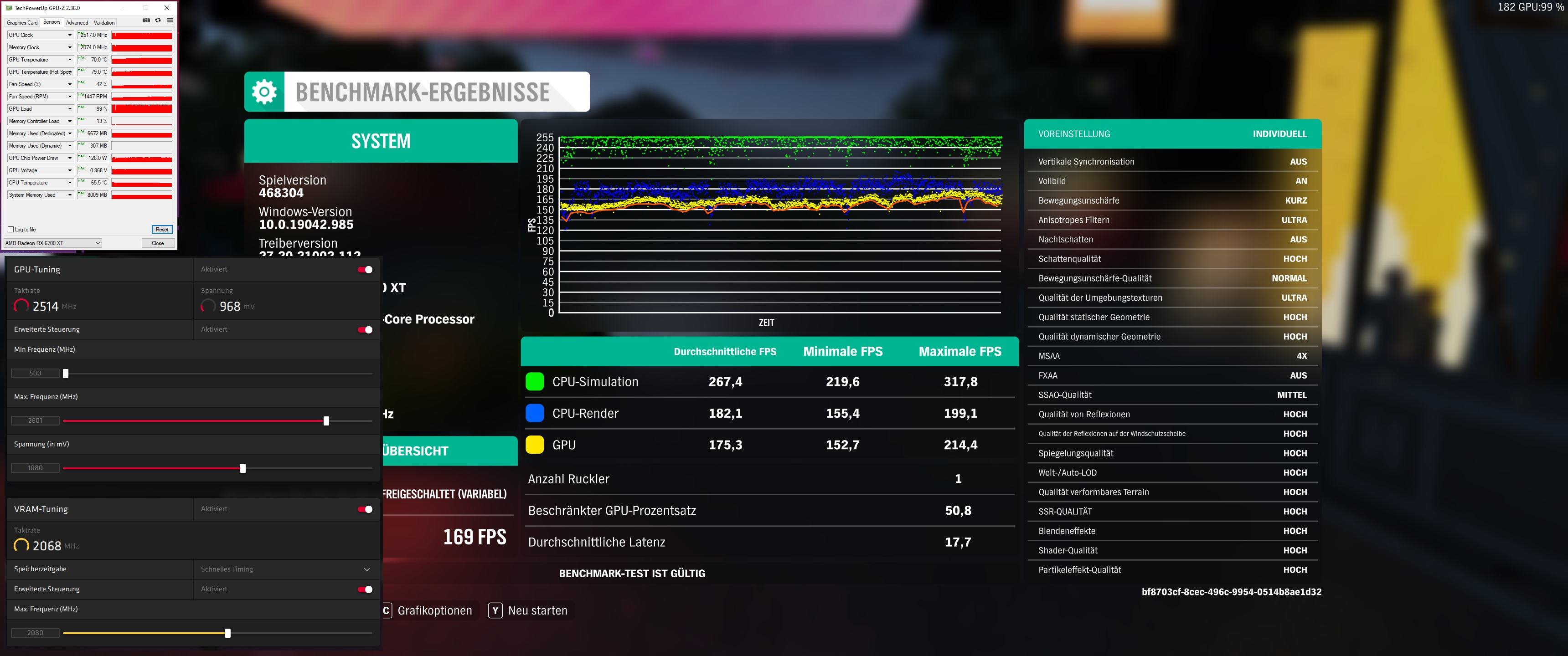

Und dann wieder meine Profile
FH4 UVOC
-->172 FPS bei 91°C HotSpot

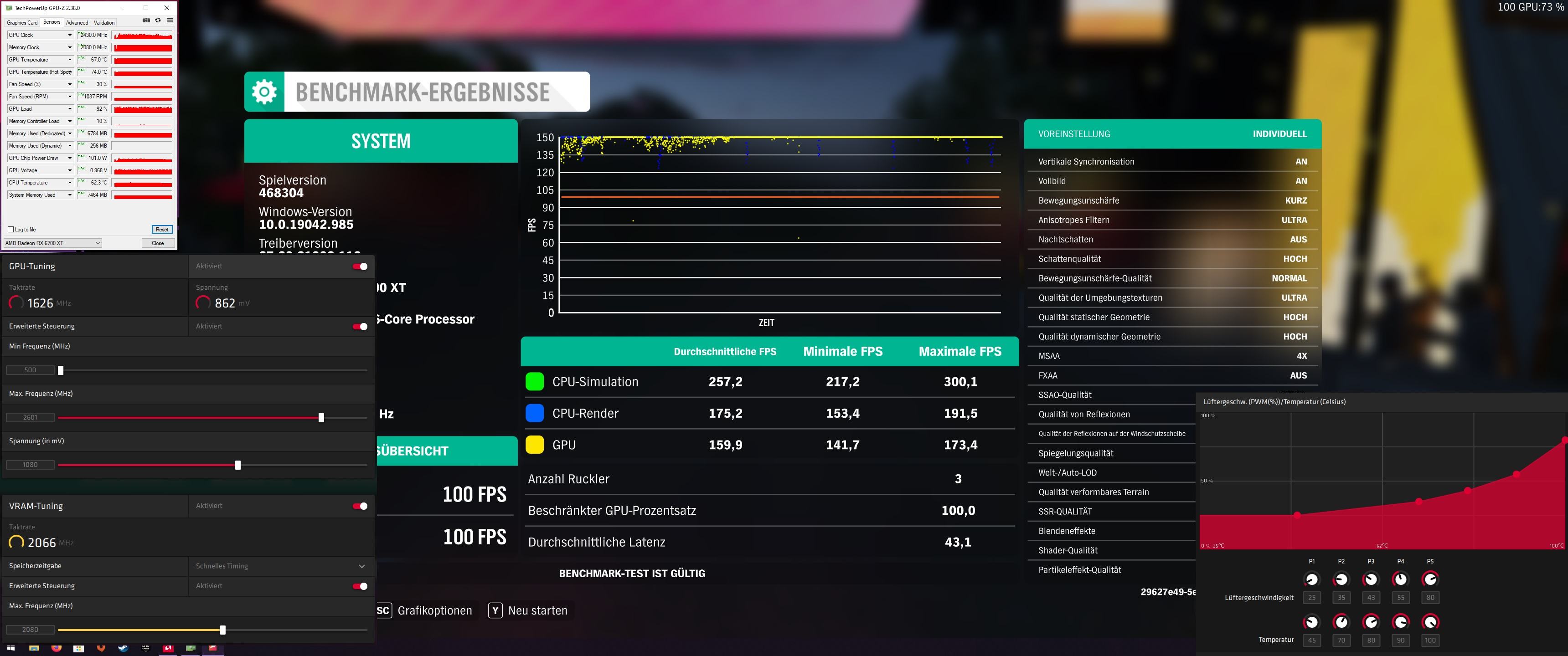

FH4 Silent
--> 169 FPS bei max 79°C Hot Spot
Da ich FH4 nur auf 100 FPS Spiele wird das ganze nochmal kühler und ähnlich leise. Hier mal dazu die Benchmarks mit nem FPS Lock auf 100 FPS:

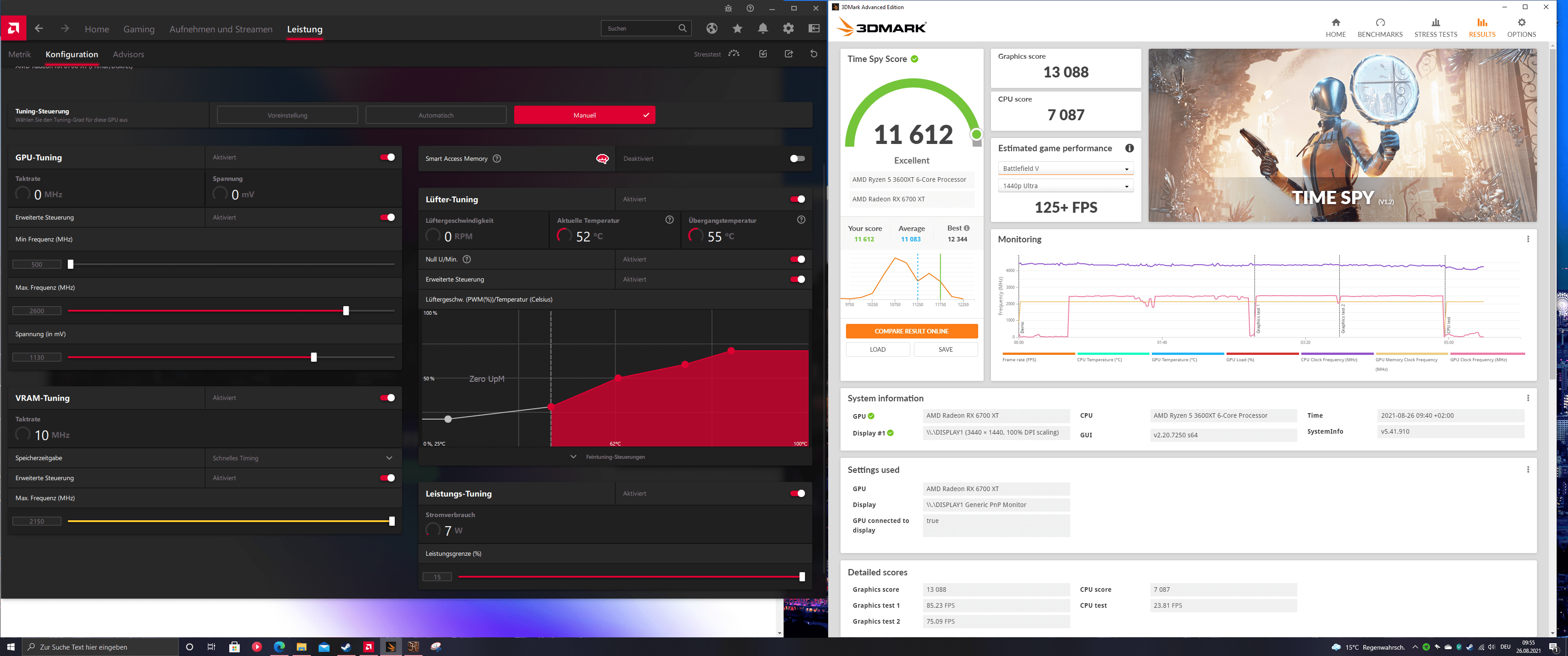

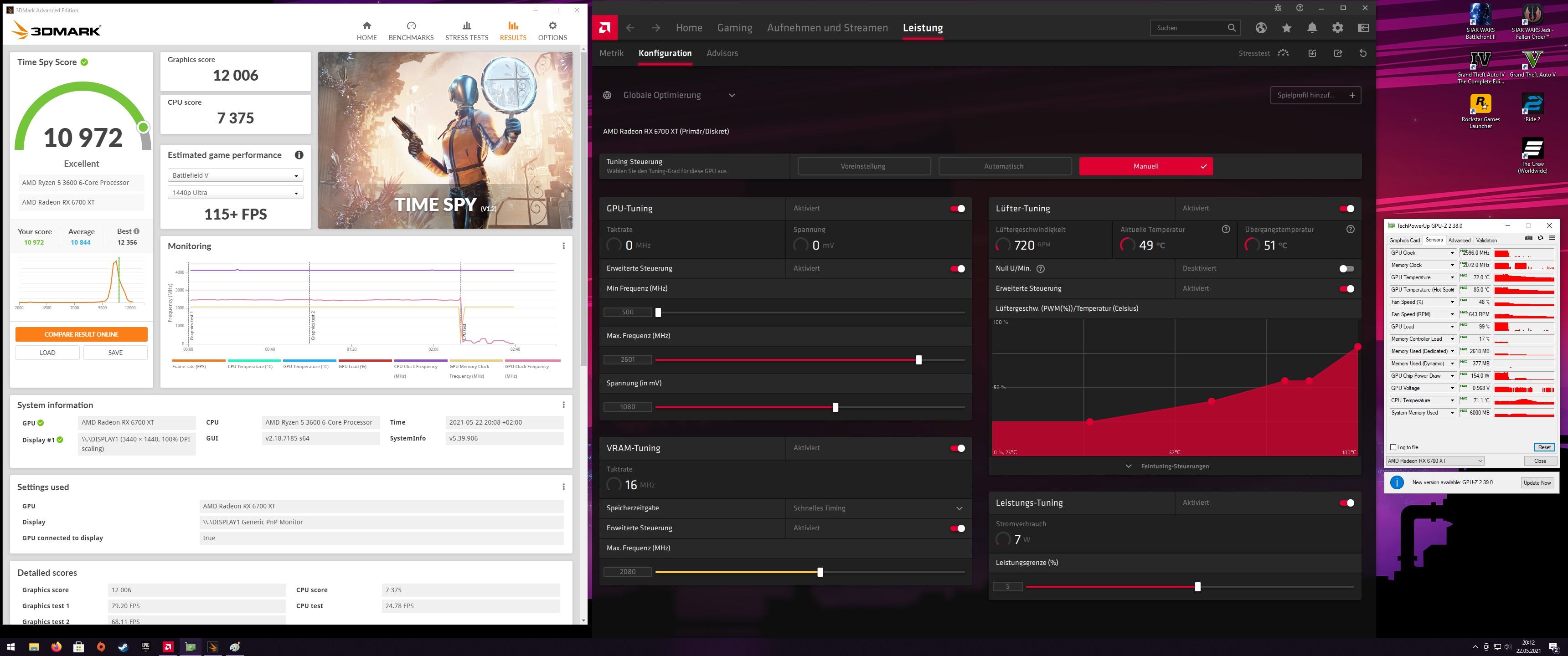

Hallo Zusammen, ich habe nun ein stabiles Setup für meine AMD RX6700XT gefunden. Ein guter Kompromiss aus OC+Temperatur und Lautstärke. Hotspot Temperatur ist bei mir max. 103°C. Leistungsaufnahme ca. 190W. Der Benchmark von Metro Exodus hat sich als sehr guter Stabilitätstest erwiesen. Dieser stürzt bei der geringsten Instabilität ab (bei mir zumindest).
Also 103 Grad sind mir persönlich zu viel.
Da dürften die Lüfter bei mir ein paar Extrarunden drehen😊
Was schaffst du im timespy für einen grafikscore mit diesen Einstellungen?
Mir wäre das Setup aber auch zu warm.

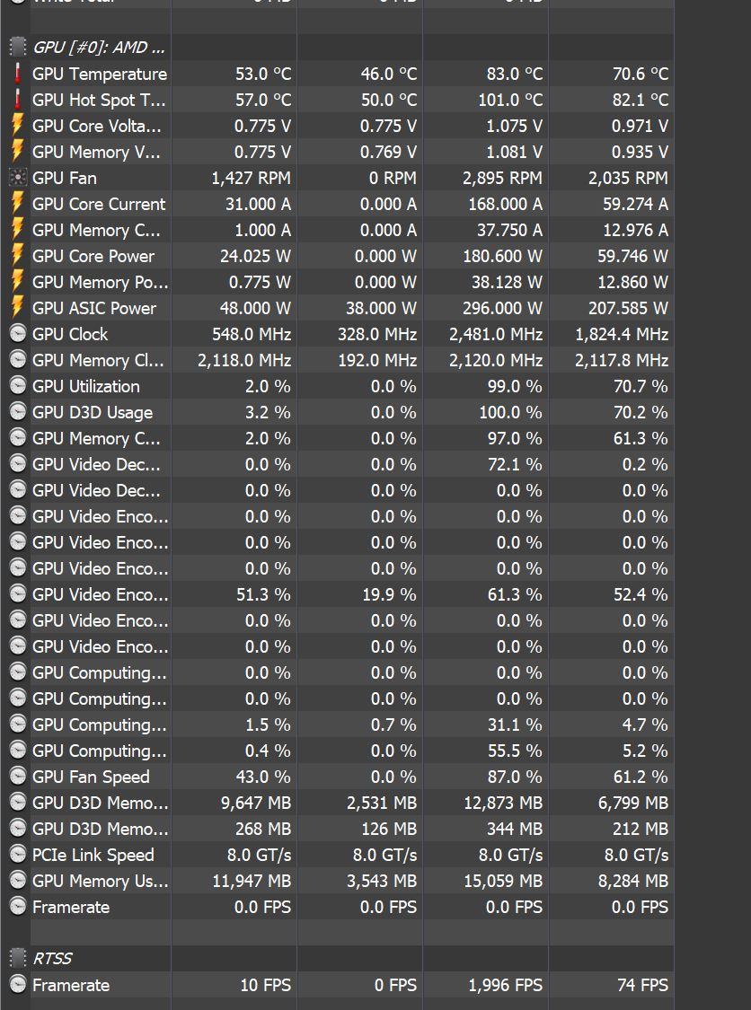

OC Setup: Hotspot Temp. max. 103°C
Bei mir taktet die Karte im Time Spy rund 200Mhz weniger als im normalen Testbetrieb. Im Benchmark waren es durchschnittlich 2500Mhz. Im Spielbetrieb z.B. Cyberpunk taktet die Karte stabil auf 2700-2730Mhz.
Undervolting mit Standardtakt. max. Hotspot Temp. 91°C --> dies ist mein aktuelles Setup, da der Performancegewinn im Gegensatz zum OC Setup eher zu vernachlässigen ist.
Da die Karte im Benchmark nicht so hoch taktet wie im Spielbetrieb (200Mhz weniger), wird das Ergebnis natürlich verfälscht.

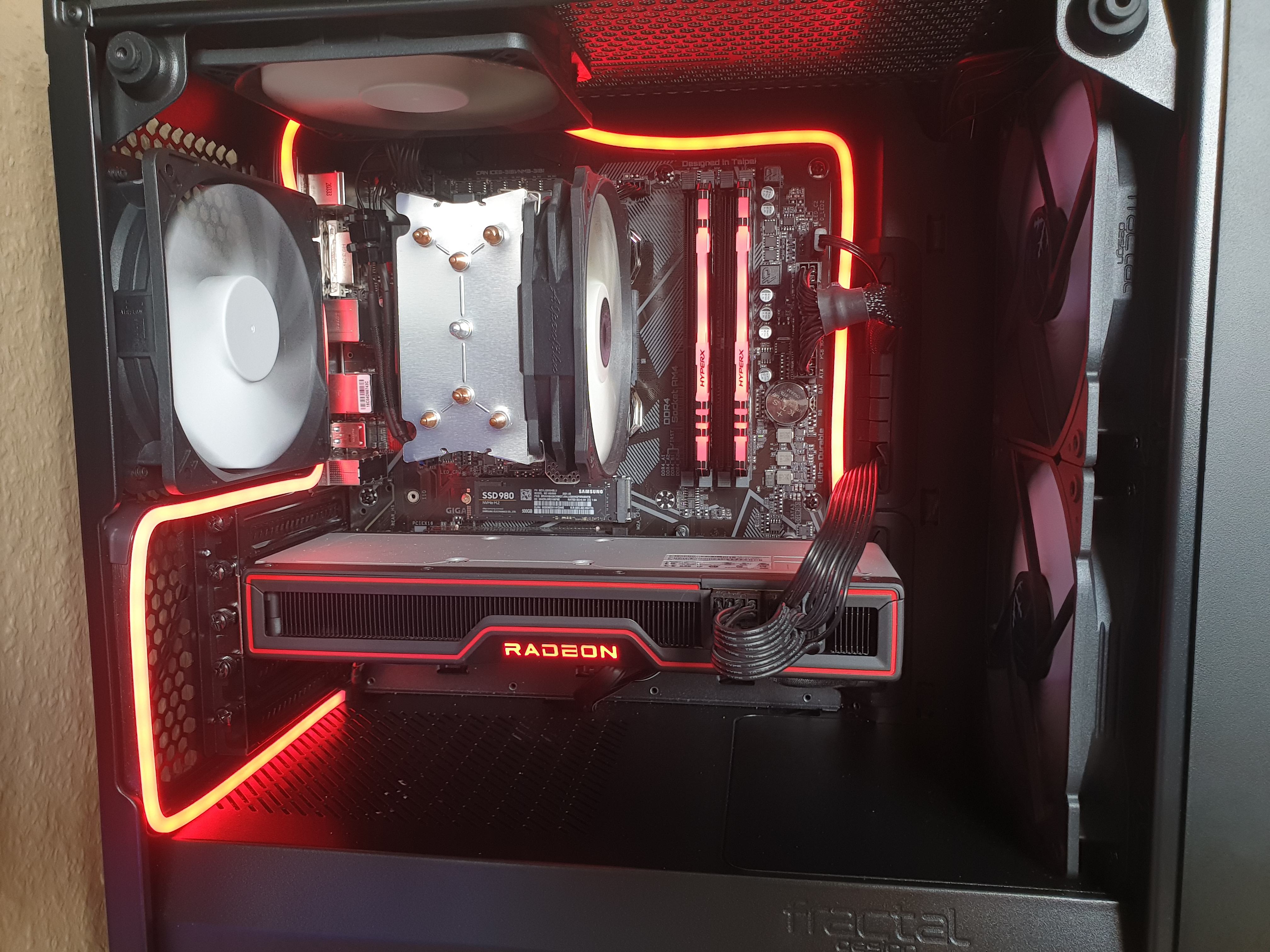

Wie sieht dein Gehäuse aus? Ist das gut durchlüftet?

Ein Belüftungsproblem kann ich ausschließen. Es ist genug Luftstrom vorhanden.

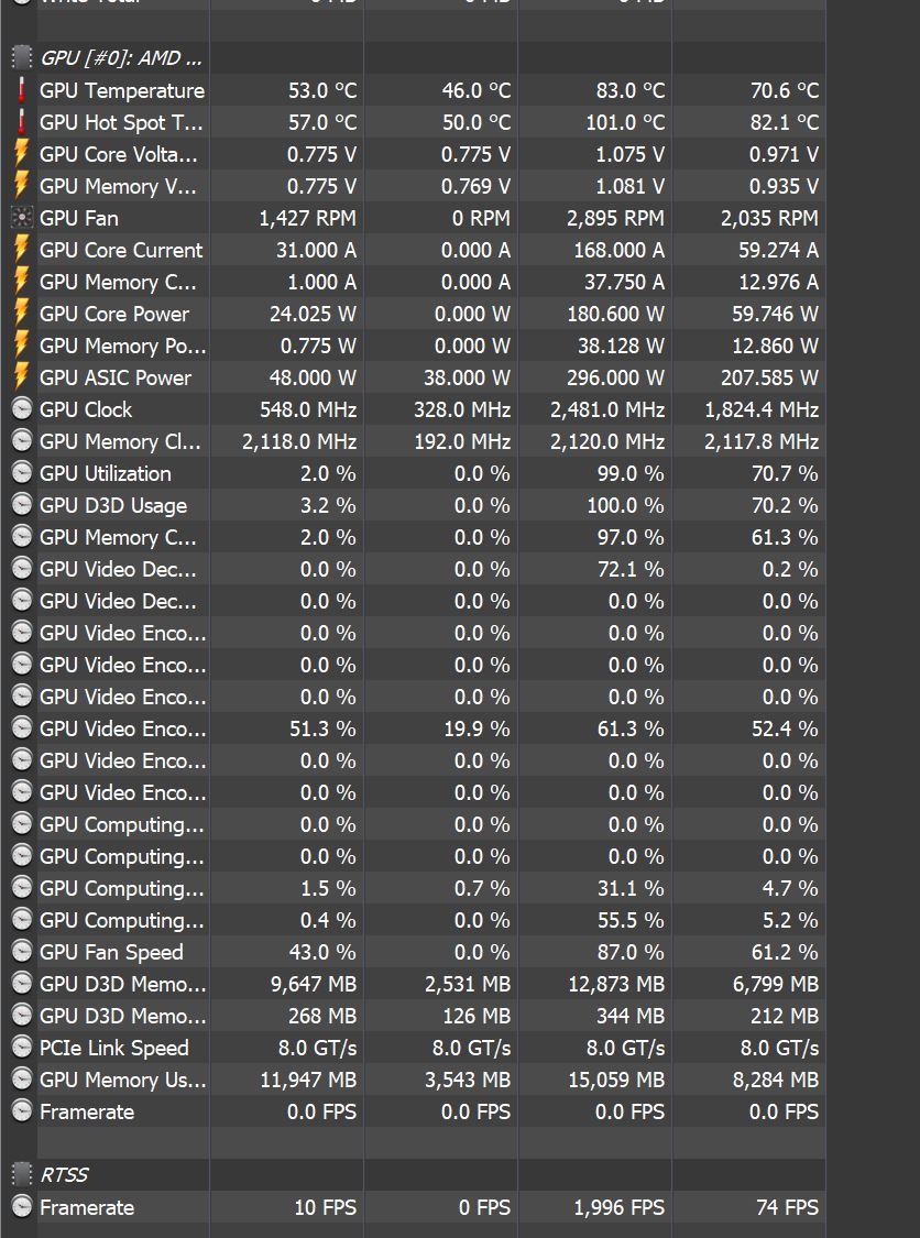

Meine 6700 XT verwirrt mich extrem. Habe irgendwie das Gefühl, die interessiert sich überhaupt nicht für die Einstellungen. Spannung senken bringt bei 2630 MHz fast nix obwohl die gemessene Spannung abnimmt. Erst das Absenken der Taktfrequenz auf 2600 MHz zeigt nennenswerte Erfolge.
Hab ich einfach nen schlechten Chip erwischt? 😆 Powerlimit und Memory hab ich noch nicht angefasst.

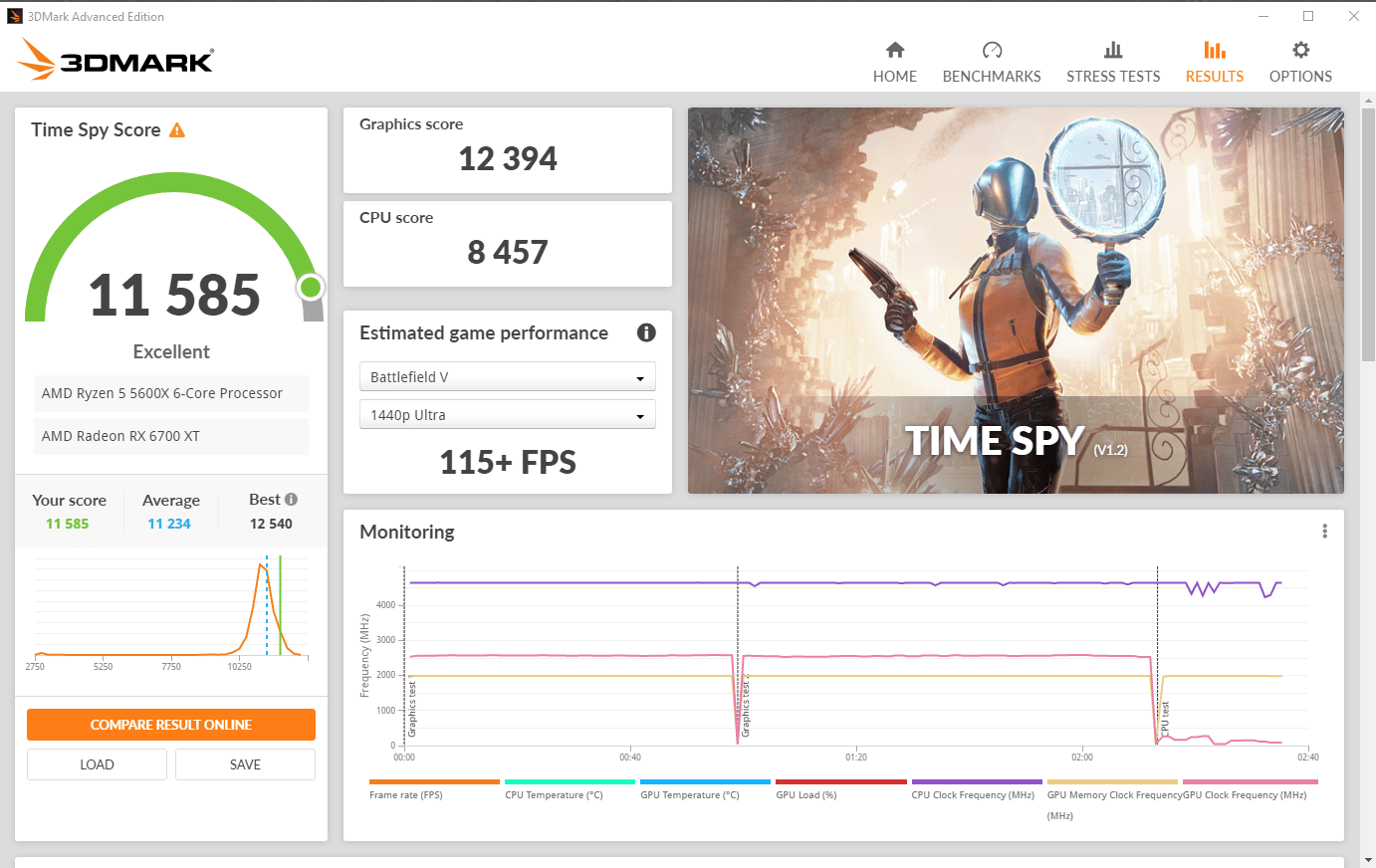

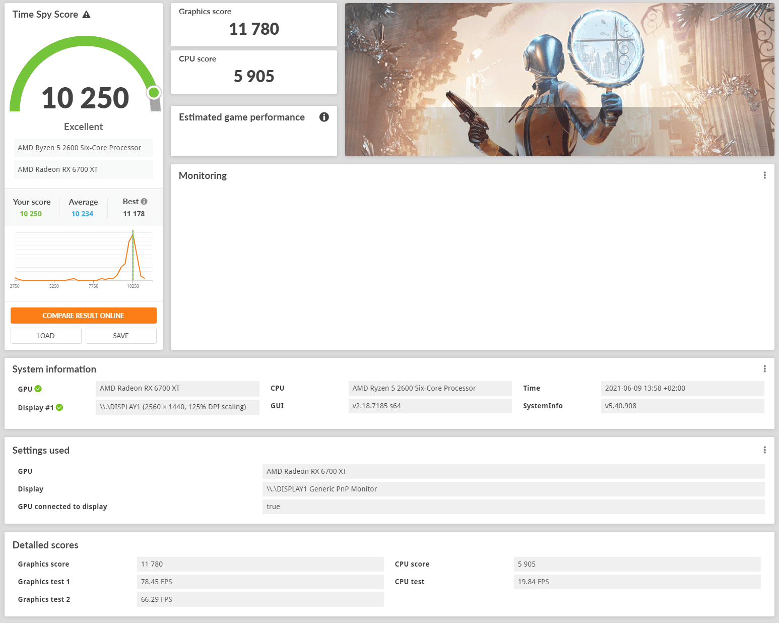

Hier das Stock Ergebnis:
Hm, das ist wirklich nicht so berauschend. Deine Karte ist ja noch nicht einmal über 12k gekommen. Ich hatte das powertarget noch um 5% angehoben. Glaube aber, dass die Karte bei dir trotzdem erstmal ohne höherem PT, kühler laufen sollte.
Referenzkarte? Wie ist das Gehäuse belüftet?

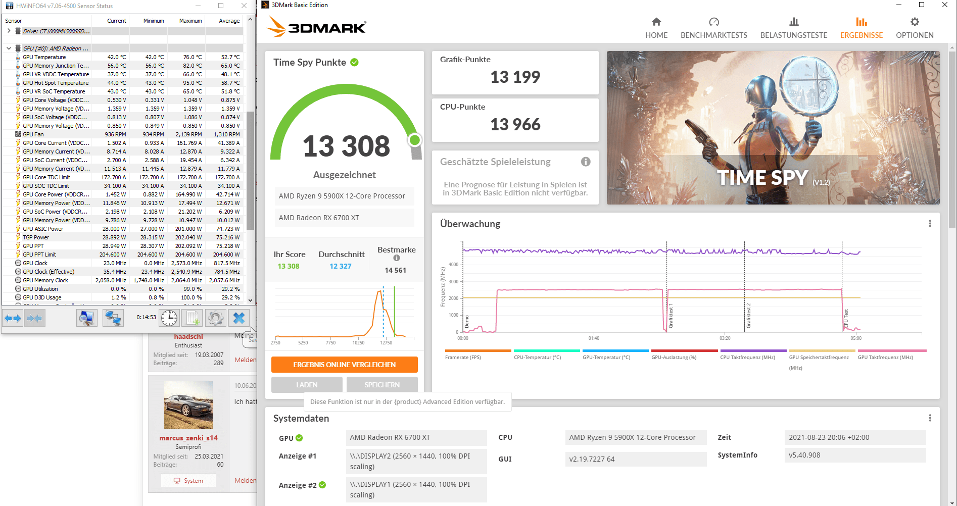

Hallo zusammen,
ich habe mich von dem Profil von marcus_zenki_s14 inspirieren lassen und konnte folgende Werte erzielen.
Mein HotSpot liegt leider, wie ich finde noch ein wenig zu hoch genau so wie die Watt zahlen. Ich habe schon versucht die Spannung bis 1100mV zu drücken, dann stürzt aber TimeSpy ab.

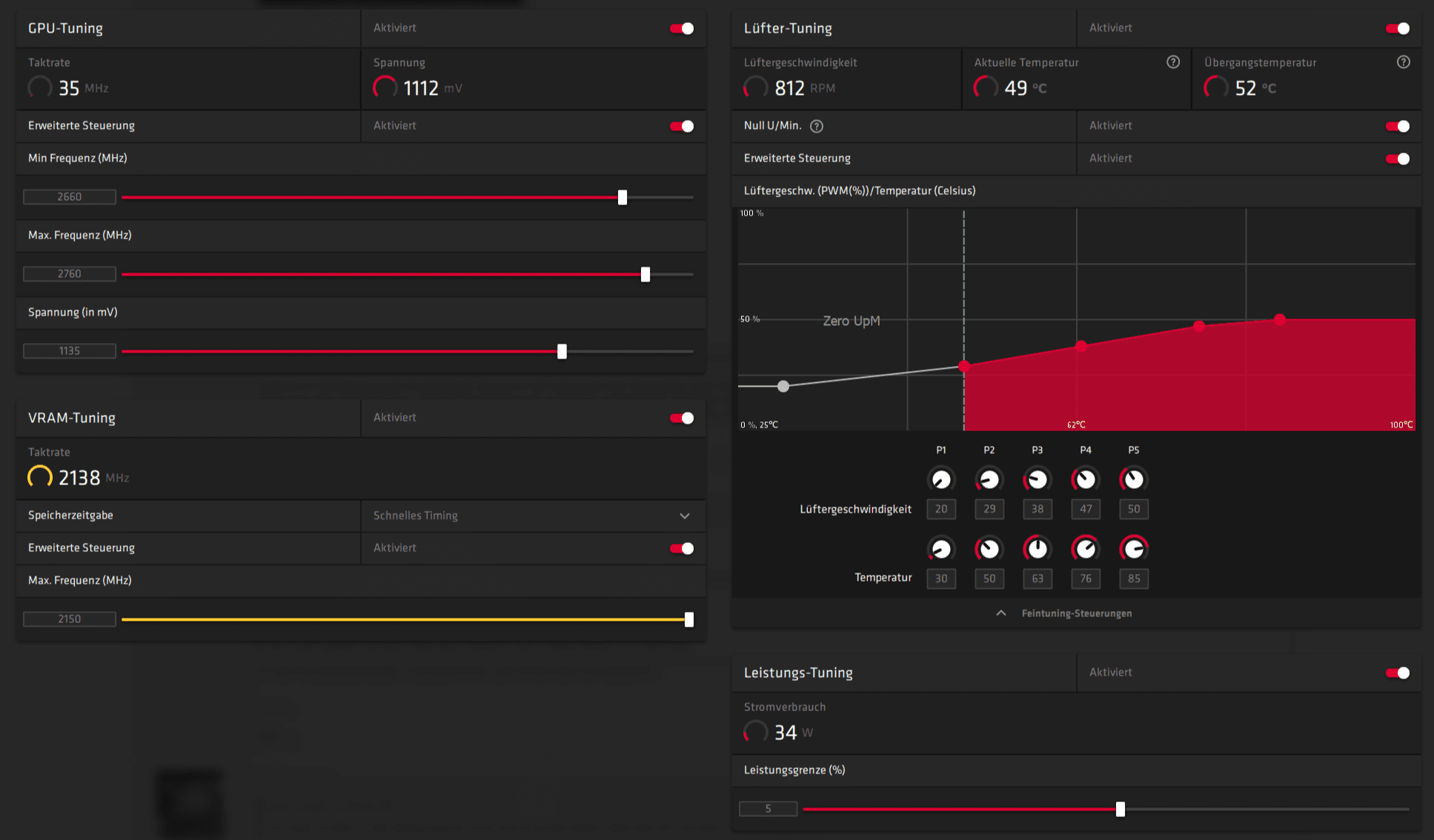

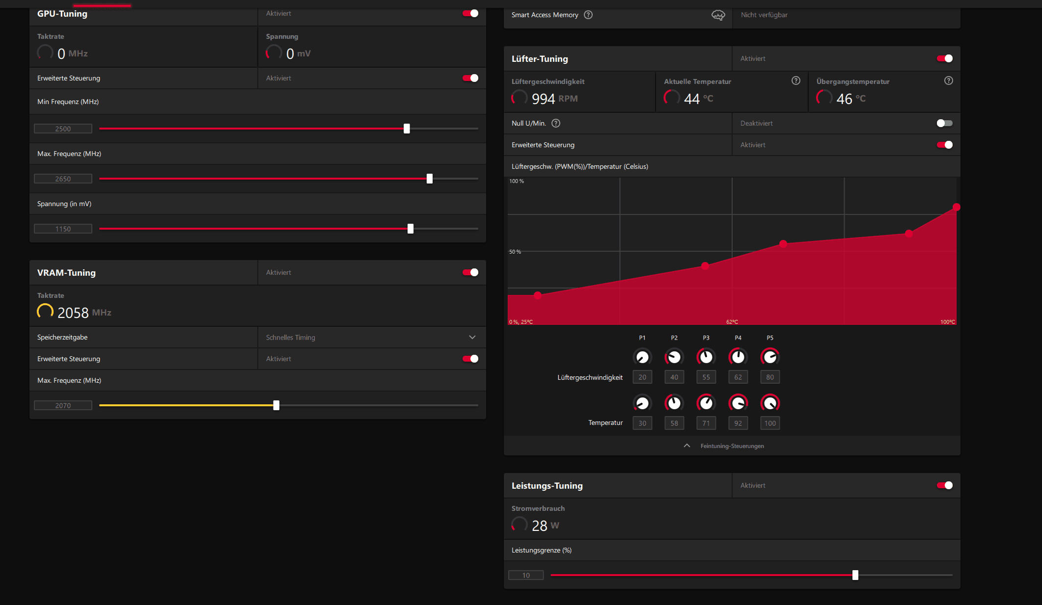

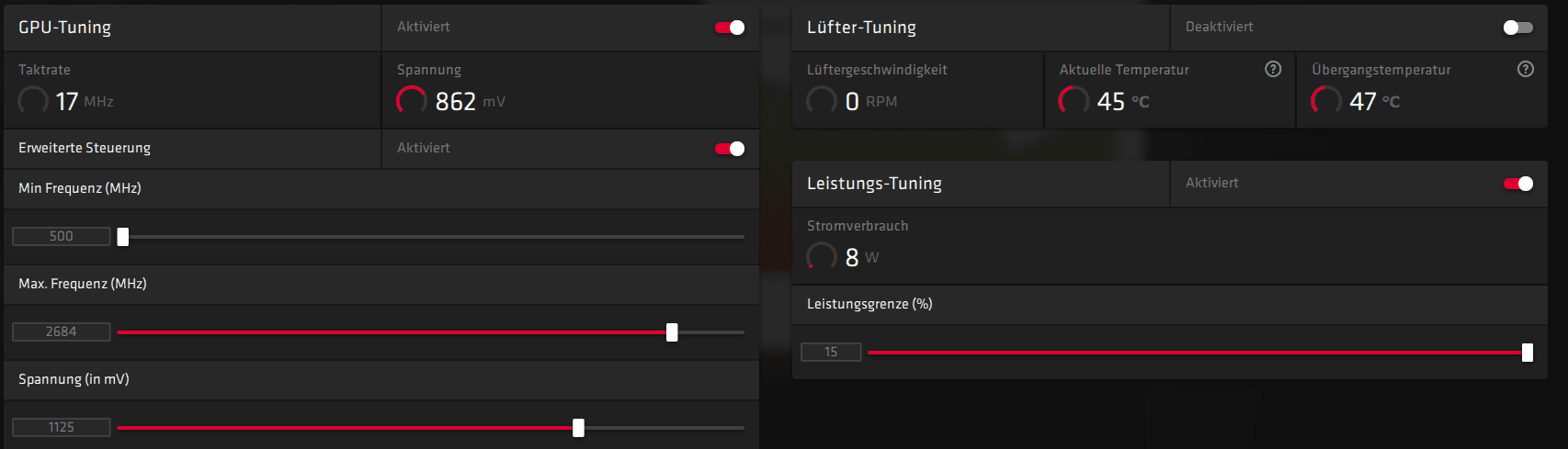

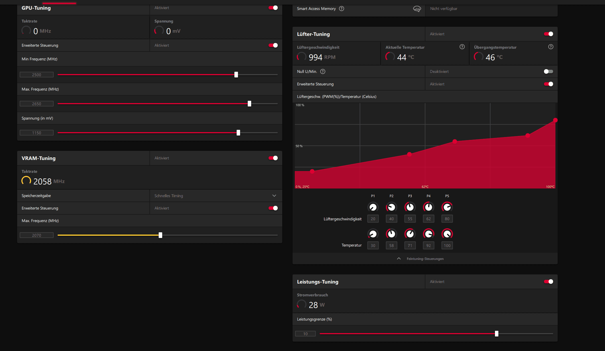

Hier nochmal die Settings aus der Radeon Software.
Ansonsten finde ich die Werte ganz in Ordnung oder was denkt ihr ?

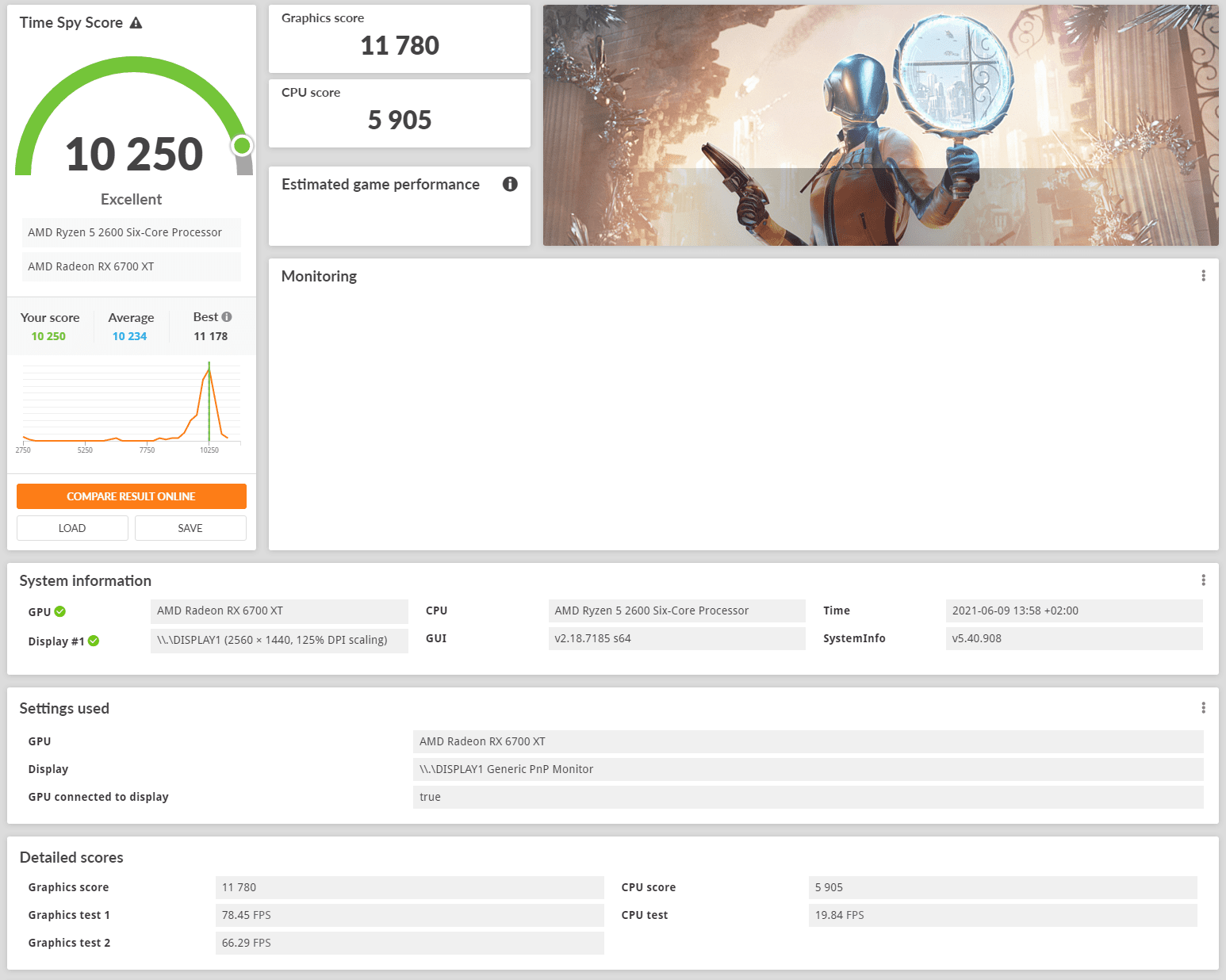

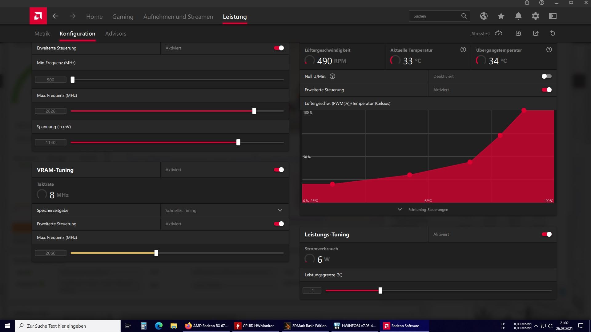

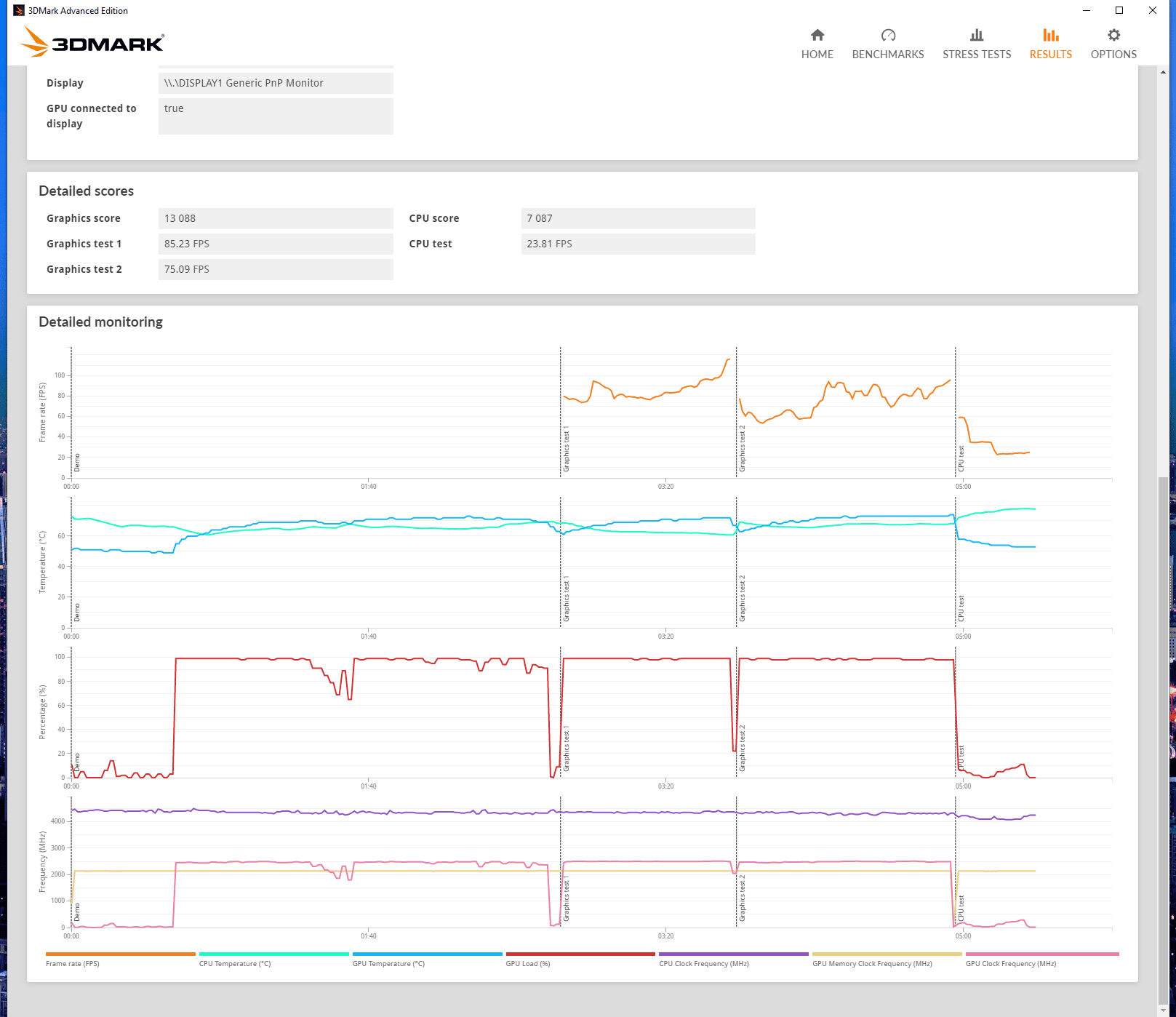

Hallo zusammen, :)
ich möchte mich auch zu dem Thema hier äußern auch wenn es nicht zu 100% zutrifft.
Ich kann ehrlich gesagt die Wertung von 3D Mark TS nicht ganz nachvollziehen.
Mit folgenden Einstellungen:
C. Clock: 2600
MV: 1120
PL: +15
VRAM: 2150 + Schnelles Timing
Komme ich auf einen Graphic Score von +-13k.
Dieses Setting ist nicht weit von euren Versuchen entfernt.

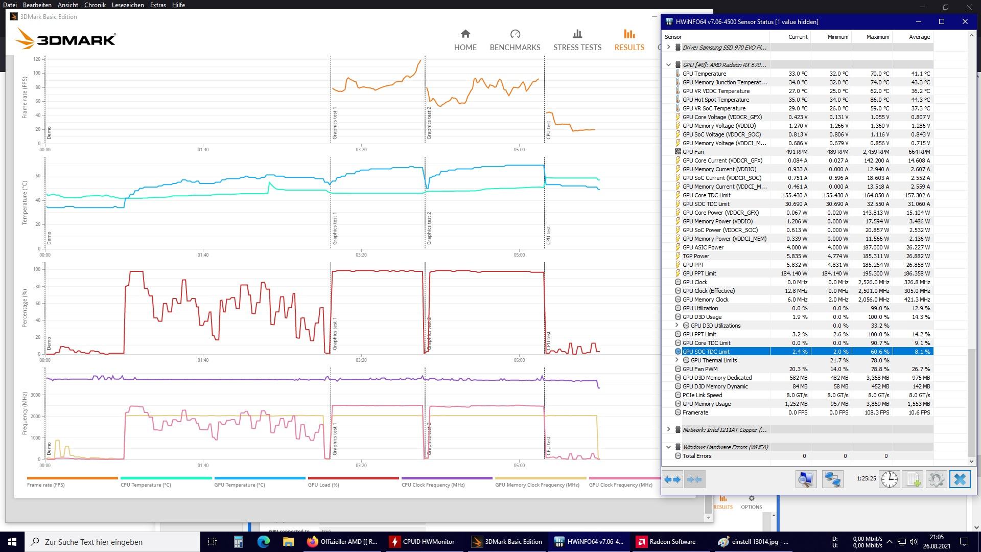

Fast noch fragwürdiger finde ich, dass meine GPU Clock Frequenz im TS, bei starken Lichteffekten, immens einbricht und meine Leistungscurve viel unruhiger ist als eure.
Selbst mit Stocksettings bricht es immer an der selben stelle ein. Ich rede übrigens von dem Bereich der TS DEMO in der das Kristallmonster durch das Loch im Gebäude das erste mal sichtbar ist.
Bilder hab ich keine auf dem Handy, kann aber gerne meine Benchresults nachträglich posten um das Problem genauer zu erläutern.
Habt ihr ähnliche Probleme oder habe ich evtl. eine defekte GPU?

Du hast aber nichts weiteres geöffnet und die Temperaturen stimmen auch ? Wie ist dein Min Clock?
Kannst ja gerne mal ein Screenshot von den Settings usw. hochladen. Ich denke da findet sich sicherlich jemand , der aus der Community dir helfen kann.
Sobald ich der Spannung runtergehe, stürzt mir der Treiber ab. Konnte gestern jetzt aber noch nicht alle Szenarien testen. Hatte gestern nur ein Durchlauf mit verringerter Spannung und Clockrate getestet.

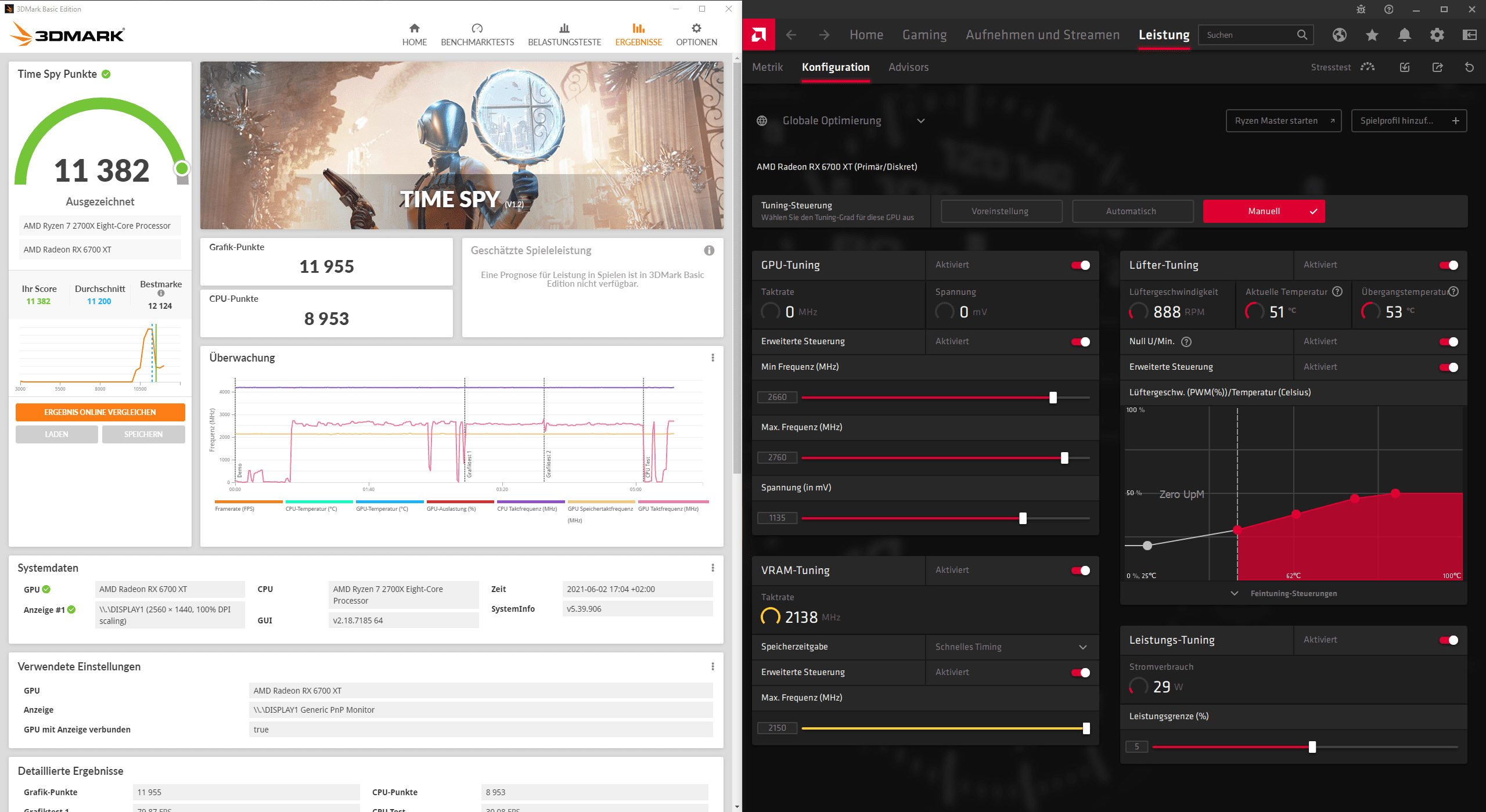

@Poaser Hier mal die genannten Screens.
Es hat sich durchs Undervolting deutlich verbessert im vergleich zu Stock, aber diesen Einbruch bekomme ich einfach nicht raus.
An sich passen die Werte meiner Meinung nach, aber die Temps der Referenz Graka sind echt nicht gut.
Ich werde wahrscheinlich heute die WLP und die Pads tauschen und schau mal was rauskommt. (unabhängig von dem oben genannten Problem)

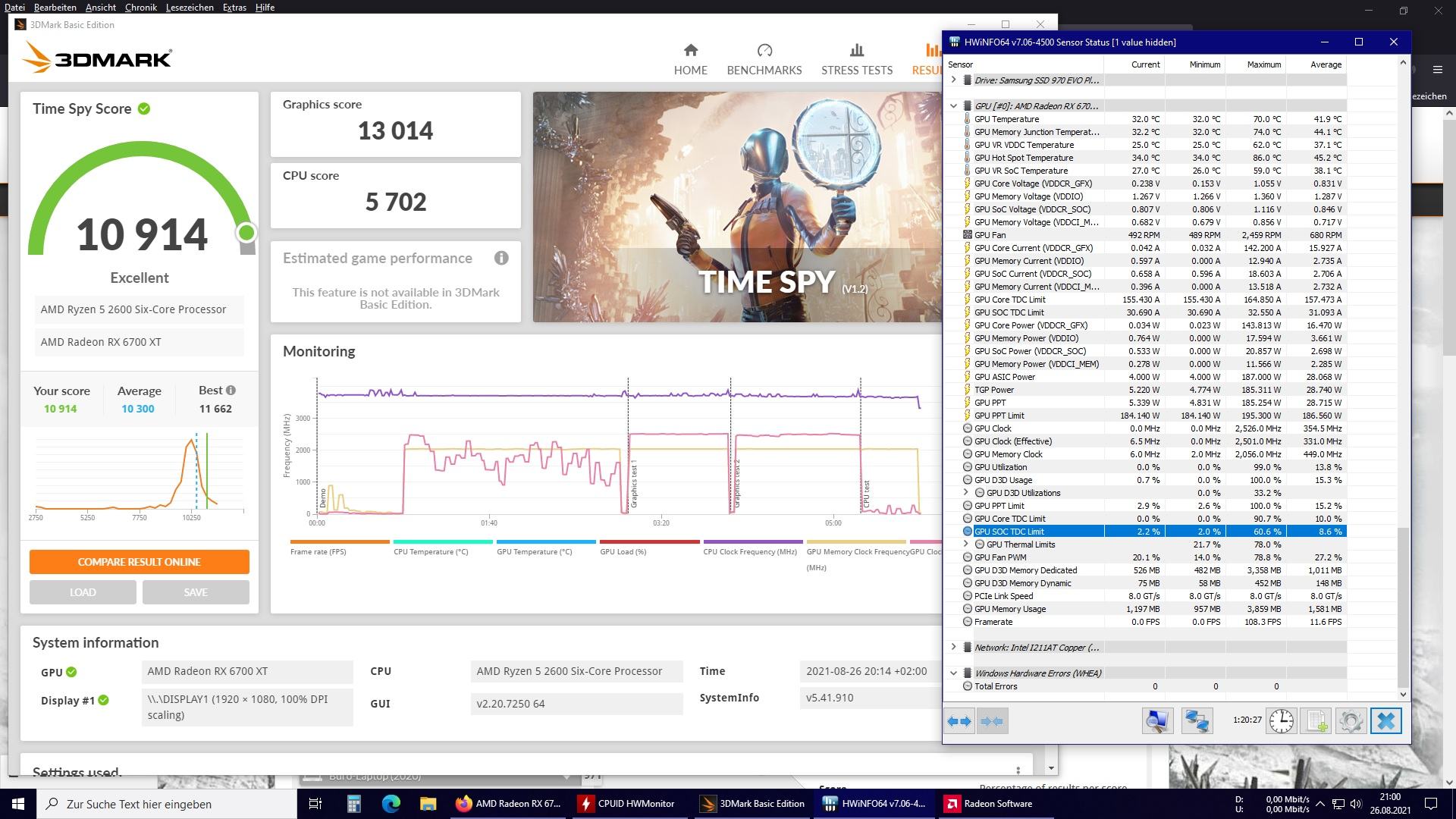

@FwAlex Hab heut auch mal durchläufe mit meiner 6700XT gemacht. Aber so ne gerade Linie in der TS Demo bekomm ich überhauptnicht hin 🤔.
Paar Bilder noch dazu
