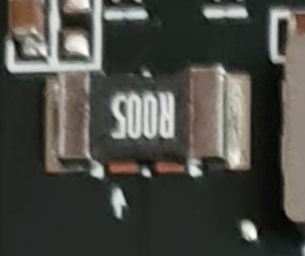

Da ist noch mal einer. Dürfte für den Strom über den PCIe Port sein.
Ja, der Shunt links unten ist für PCIe, da kommt aber nur der Strom für die 5v Schiene her und nichts für GPU/Mem/Soc, kann man daher vernachlässigen.
Ich habe da unten einen auf dem 001 draufsteht also wohl 1 Ohm. Oben rechts sind es oft 50 mOhm R050.
Es ist jedenfalls so wenig dass auch noch was gemessen wird wenn direkt daneben ne Lötbrücke ist ;)

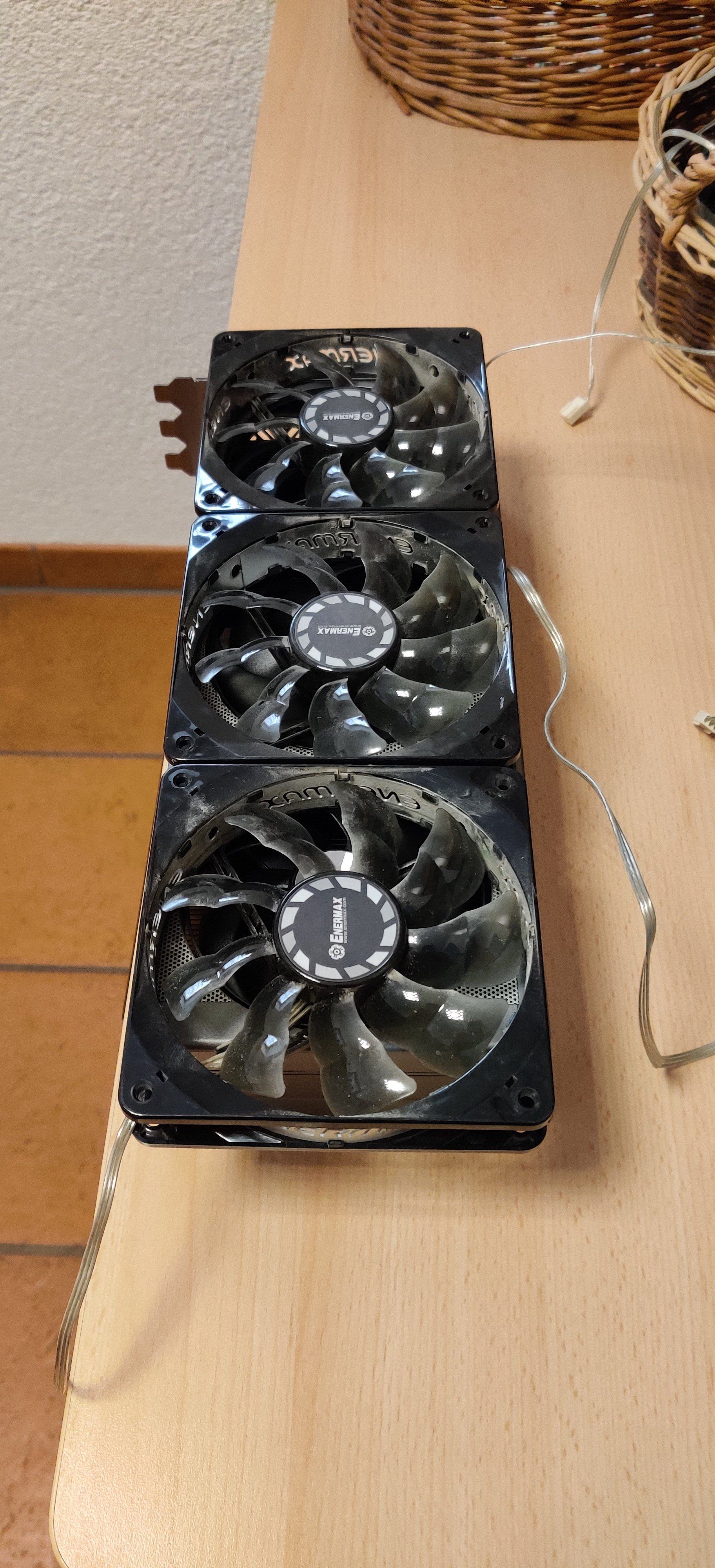

Da meine Sapphire 9070XT Nitro+ ja bald ankommt, und der Wasserkühlkörper noch nicht auf dem Markt ist, wollte ich mal Fragen ob jemand schon einen Lüftermod hat?
So wie ich es auf dem Bild von techpowerup sehe, ist der Lüfterrahmen nur mit vier Schrauben an der Außenseite verschraubt.
Was spricht dagegen, einen 3D-Druck Rahmen mit 3x120mm Lüfter zu montieren?

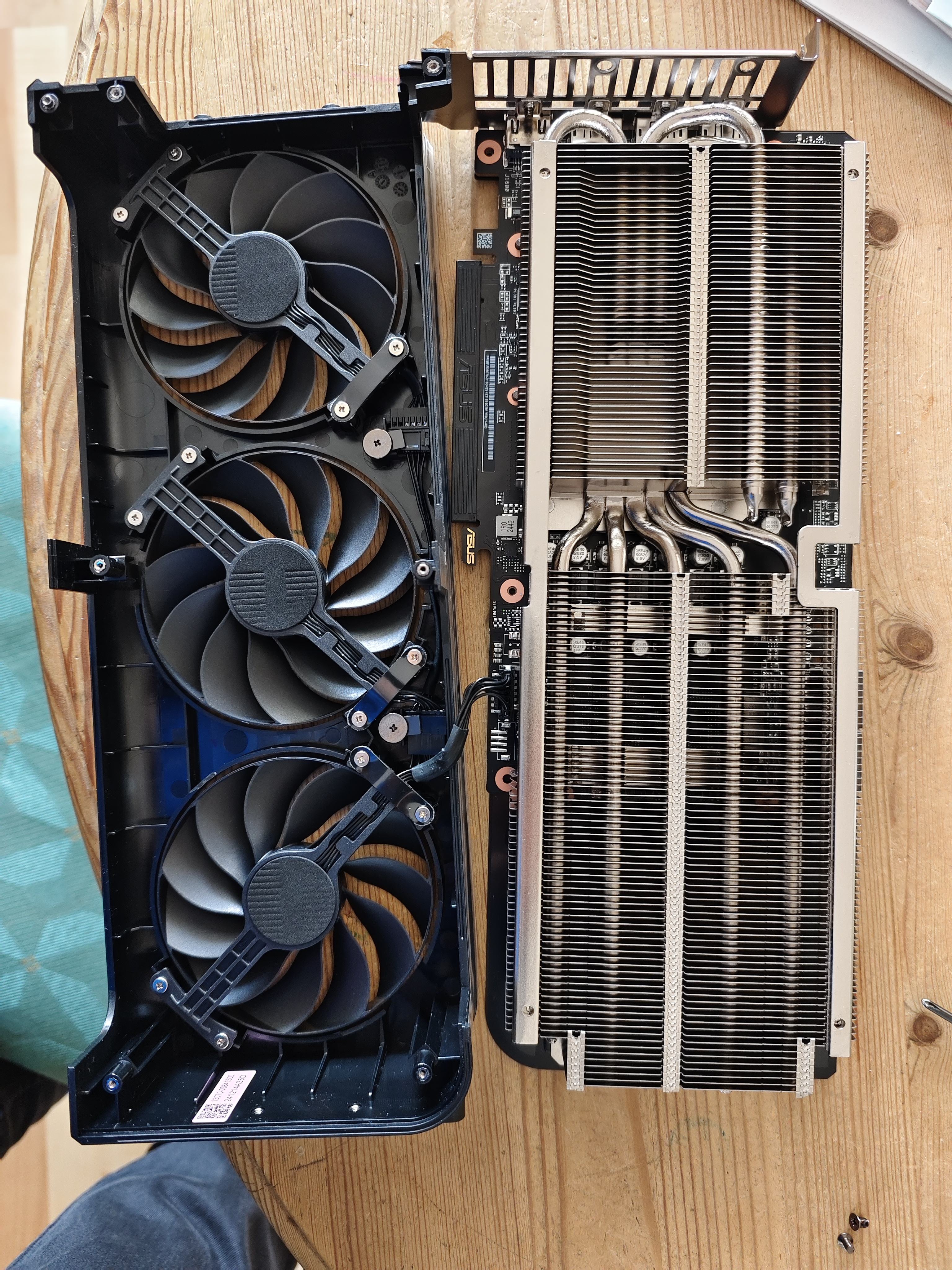

Kann ein Bild von der Asus Prime beisteuern, da geht's auch ohne Kühlerdemontage .
1Ohm wäre 1R0, eher sind das 10 oder 1 mOhm. Ja Lötzinn hat ja auch einen Widerstand https://elektro.turanis.de/html/tools/calc_smd_resistor.html:-)
Ein paar Kabelbinder später:

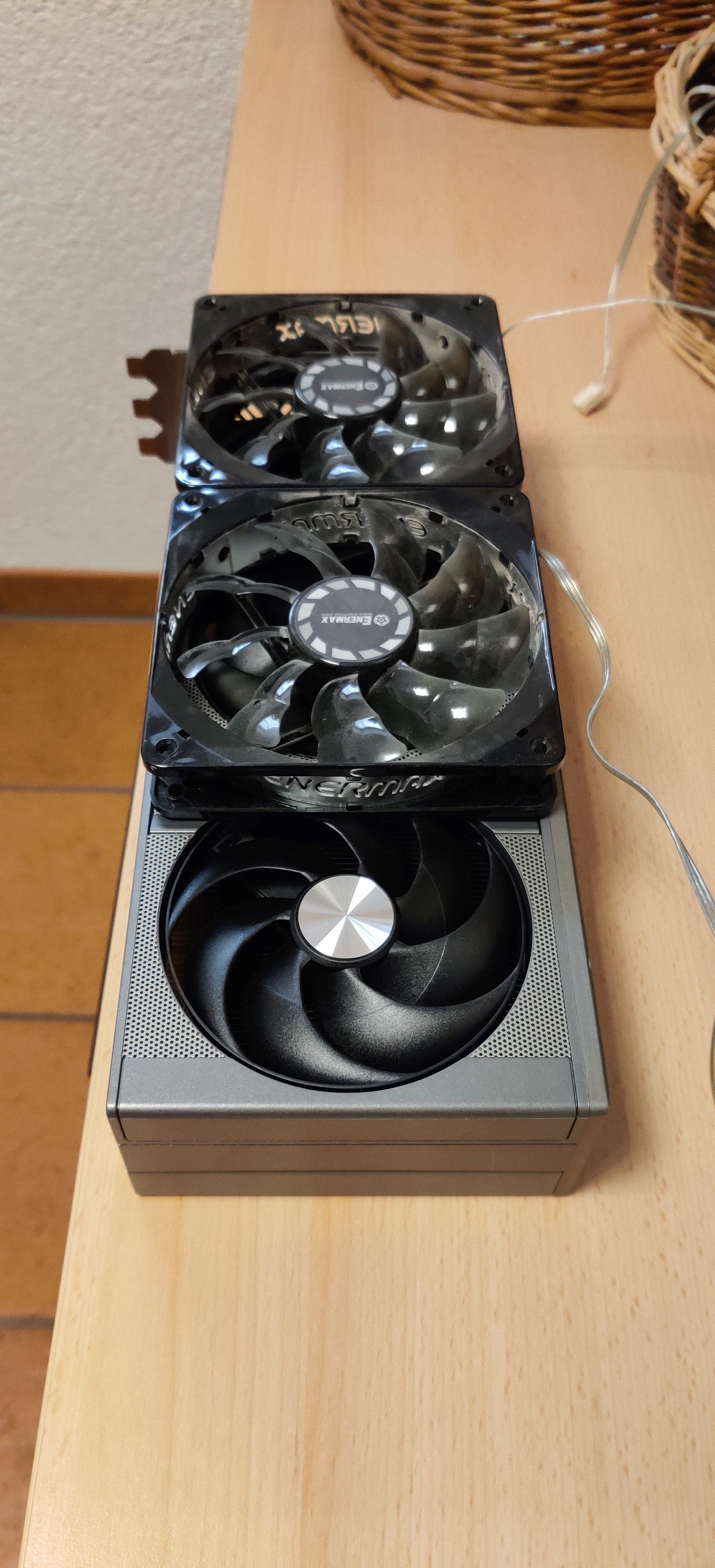

Sind das 120er oder 140er? Ich weiß nicht, ob die beiden besser sind. Immerhin geht dir mit dem Setup vermutlich 50% der "flow through" Fläche des Kühlköpers verloren. Ja, da hinten kommt nicht mehr viel Wärme an, aber immerhin. Allgemein ragen die Lüfter echt weit über den Kühler. Hast du schon einen Vergleich Vorher/Nachher?
Ich vermute, dass das 140er sind. Ich würde es mit 3x 120er versuchen und weiter Richtung Slotblende rücken, wenn irgendwie möglich.
Sind 120er. Viel Kühlerfläche bleibt nicht mehr frei. Bei 3x120 ragt der Lüfter ca. 4-5cm über das Ende des Kühlers hinaus.
Also viel wird der dritte Lüfter nicht bringen.
Hab's gar nicht erst mit den normalen Lüftern versucht, zwei 120er sind so gut wie immer besser und leiser.
Hängen aktuell allerdings an der Lüftersteuerung, daher kann ich zur Drehzahl nix sagen.
Bei Vollgas, also 1600-1700 1/min, habe ich ca. 40°C bei Steel Nomad bei ca. 250W.
Wenn der Shuntmod erledigt ist, gehe ich aber vermutlich auf 3x120 und lasse über das Board regeln. Es sei denn der AC Kühler kommt mir zuvor...

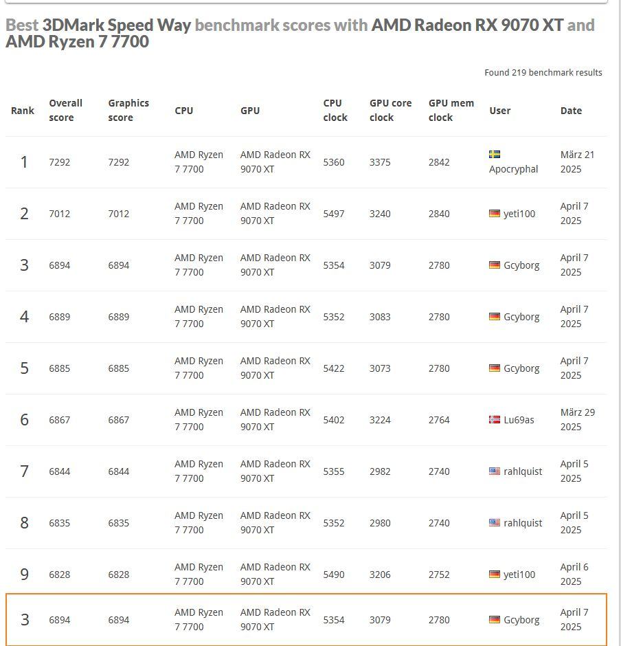

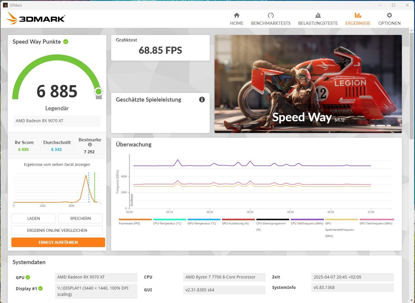

Erster Platz bei der RX 9070 Steel Nomad Hall of Fame 🥹
Frequenz habe ich auf Null gelassen, UV -100 und Powerlimit -25%.
Auch bei mir geht der Hotspot sonst über 100°C und es wird gedrosselt.

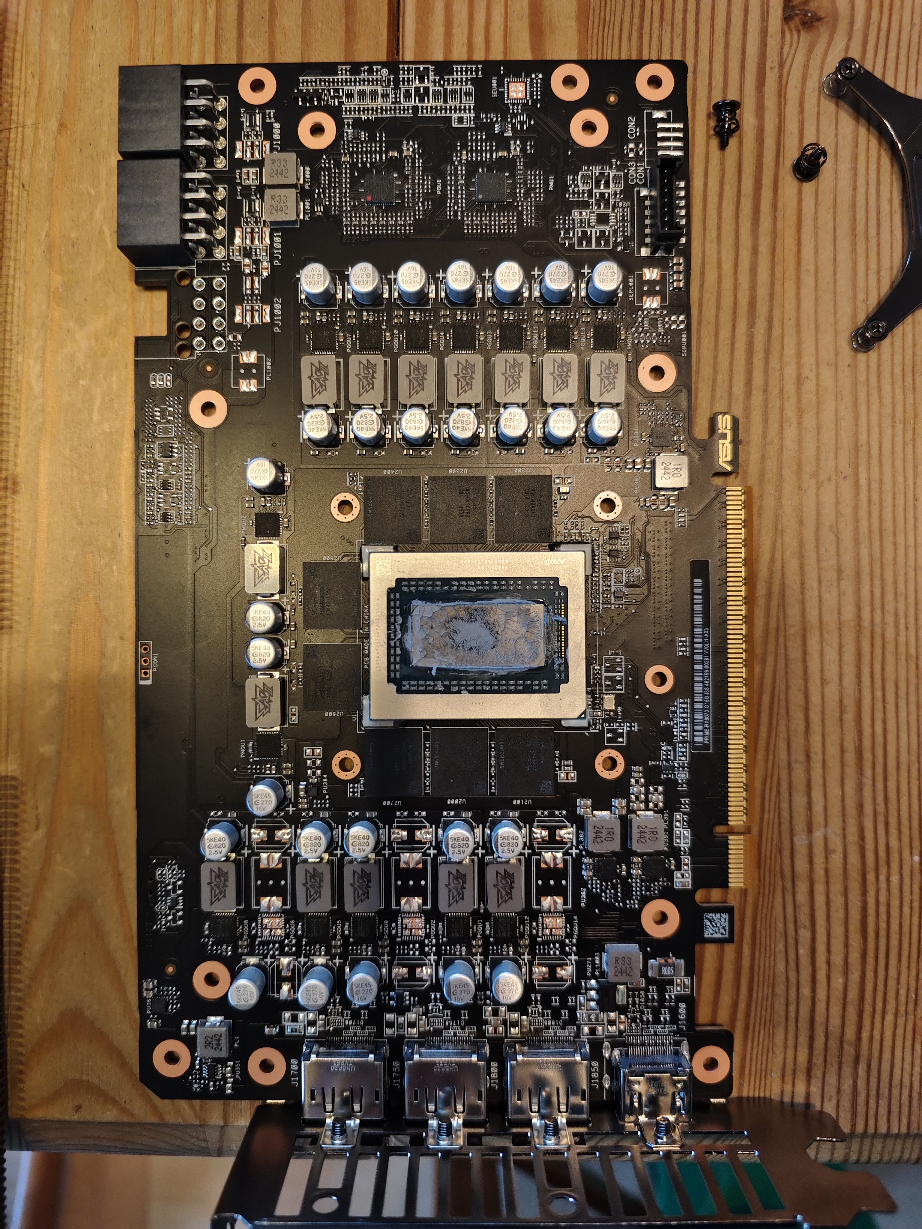

PCB wirkt jetzt auf der ersten Blick identisch mit dem der TUF:

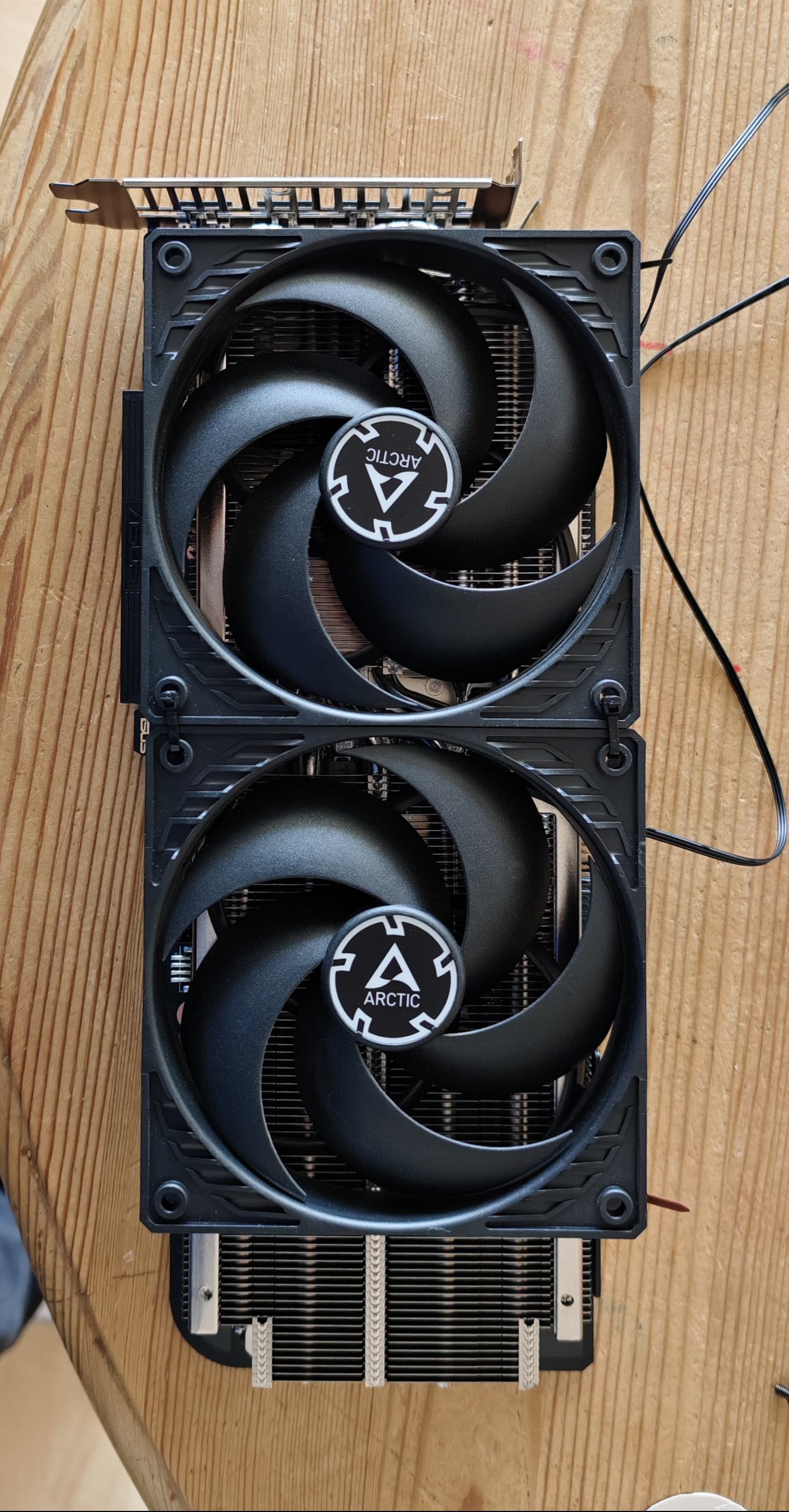

Passt doch perfekt, weiß nicht was die alle haben, von den Lüftern habe ich mir auch einen Satz bestellt. (zwei Sätze)
Arctic Slim hab ich auch am Radi :)
Ach die sind dünner, bekomme die normalen 👍

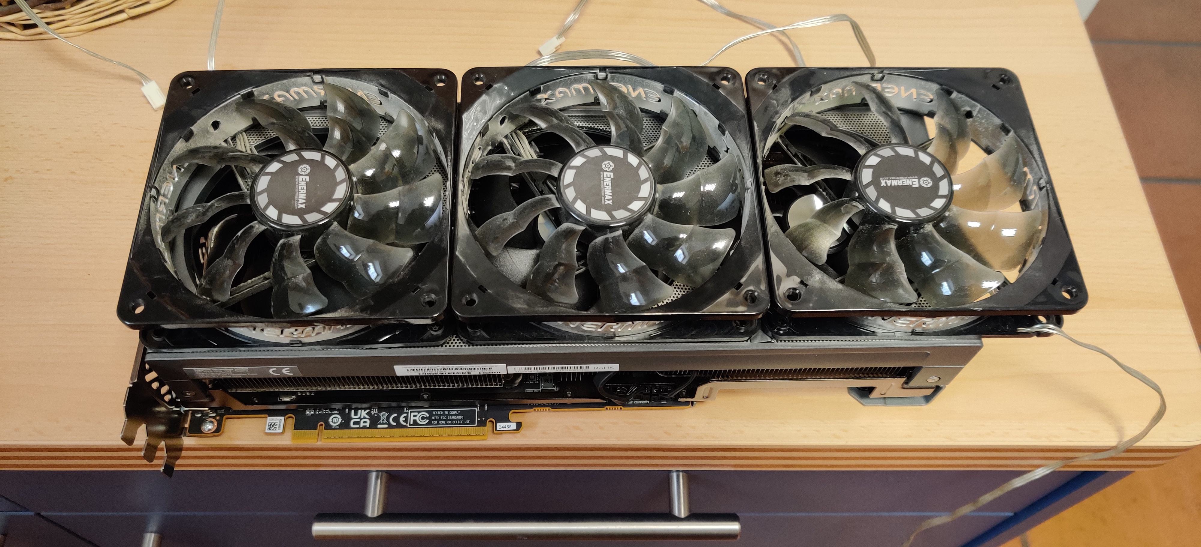

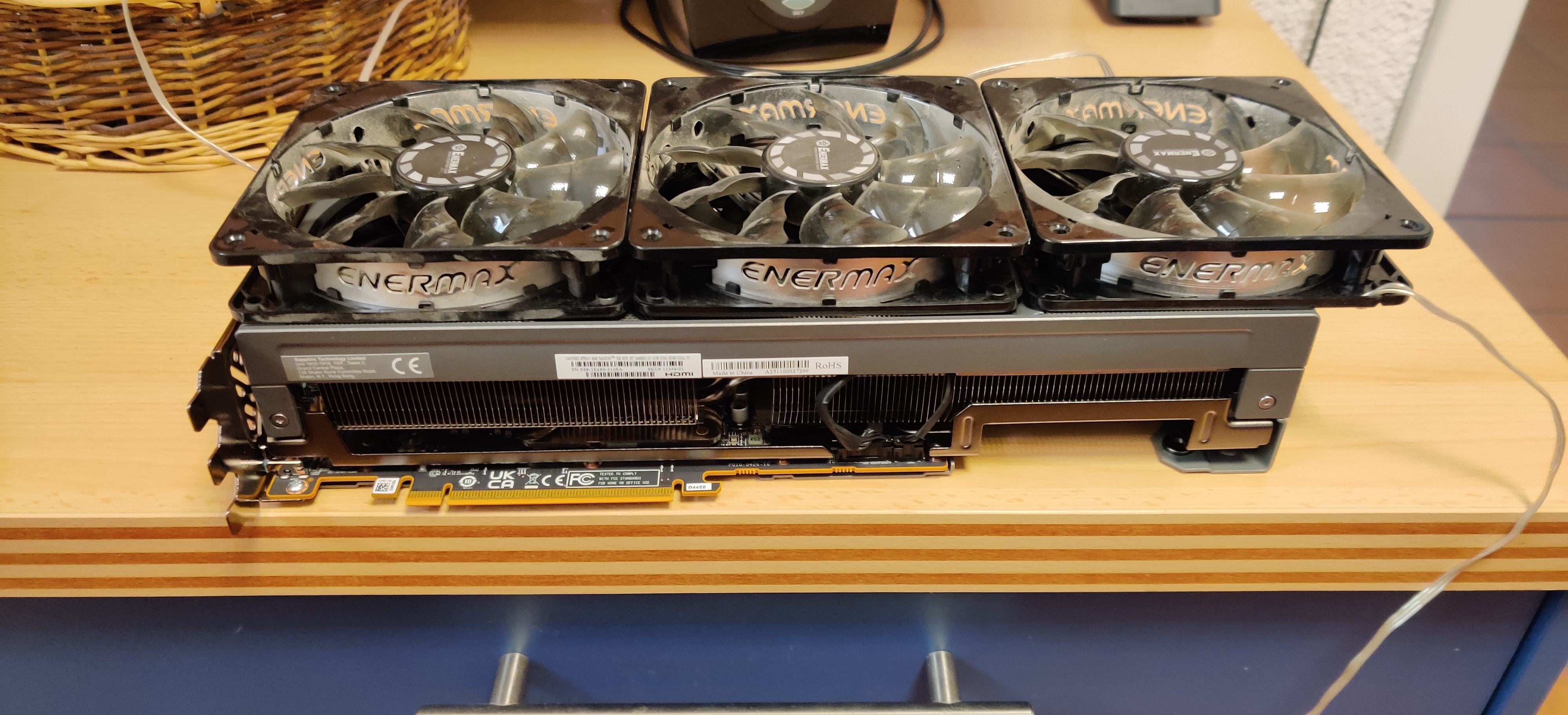

Die Bilder sind jetzt mit 120mm Lüfter.
Ich glaube dann bist du im HardwareLUXX Forum Falsch, weil es immer besser geht Jongeee.
Oder dooch gleich auf 2x140mm ?
120er scheinen doch perfekt zu passen. 140er sind einfach zu breit. Wenn's doof läuft gibt's nervige Geräusche wegen dem Überstand.
120mm Lüfter wären kein Problem, die "Breite" bleibt gleich nur die "Länge" wir Länger.
Habe ein "Breites" Gehäuse.
