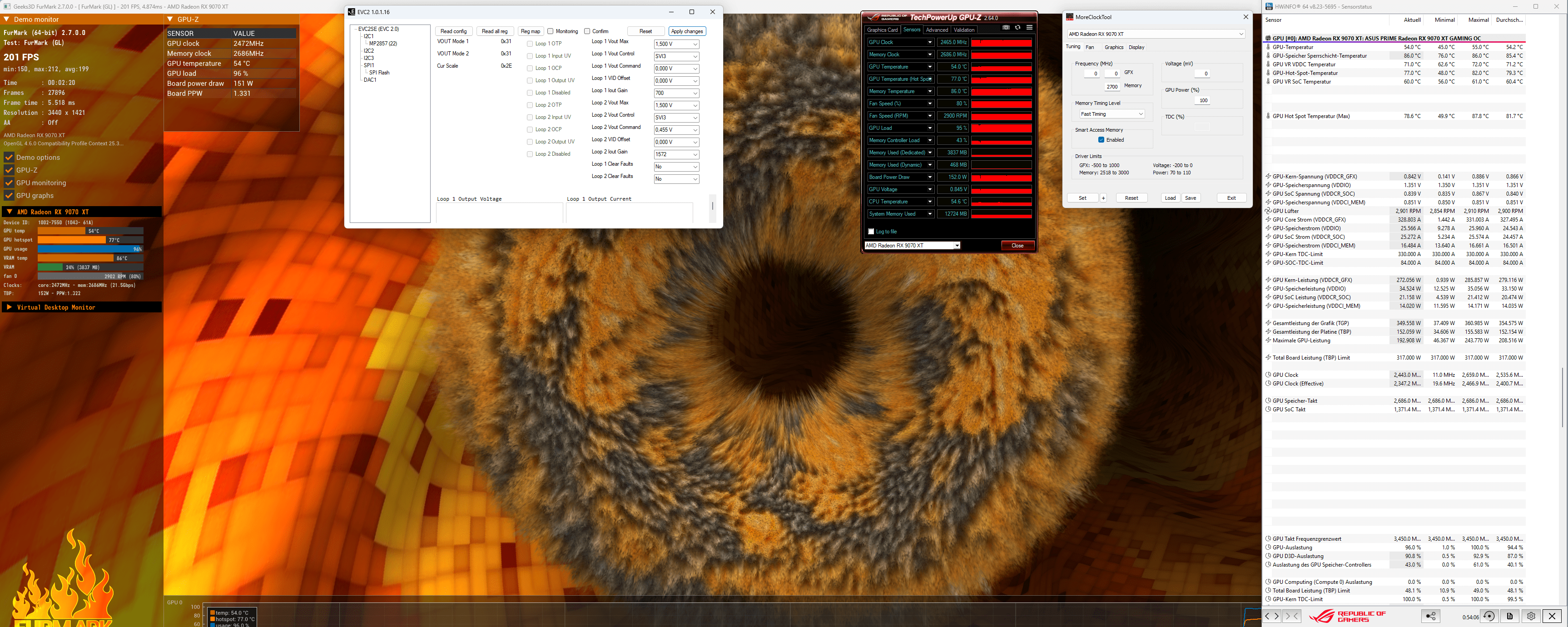

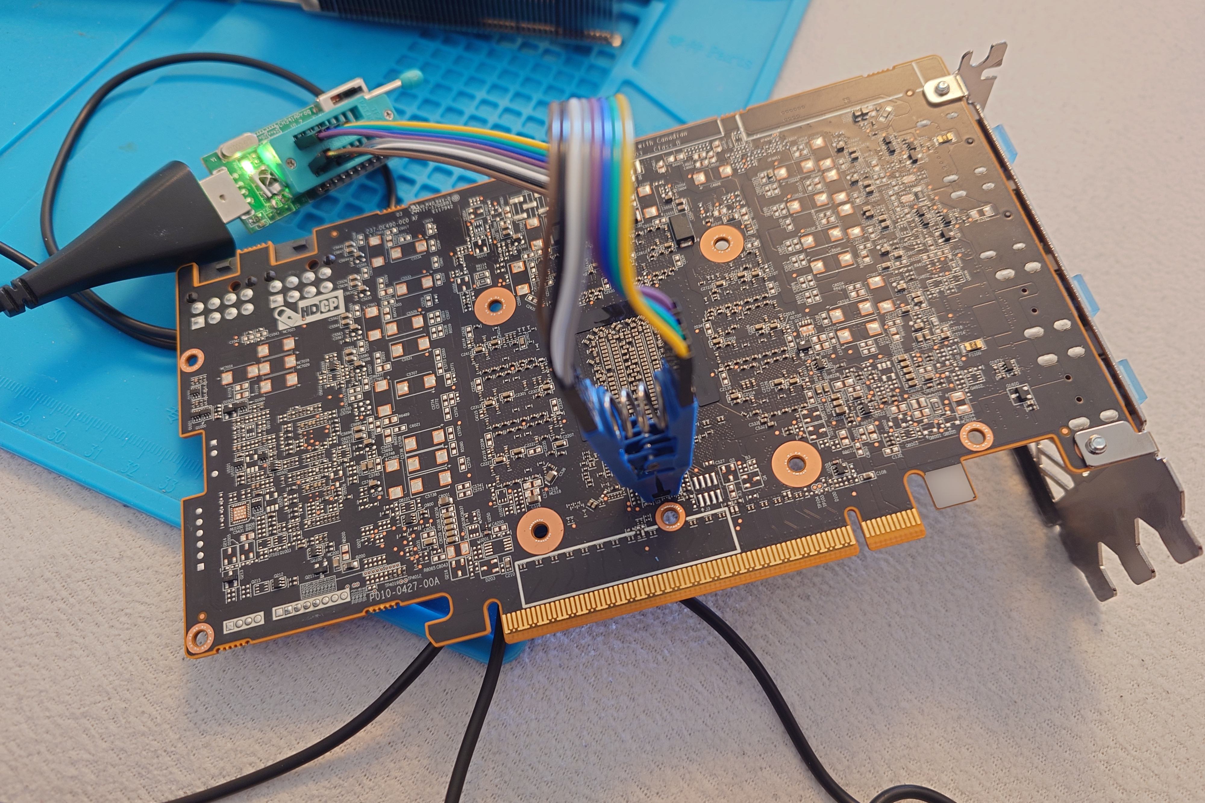

Ich hab bei meinem kleinen Torrent Nano mal von RDNA2 auf RDNA4 erhöht. Wäre weder Platz für ein X oder ein T gewesen, schon gar nicht für beide zusammen.
Ergebnis, ich habe einen kurzen Ausflug als Hacker unternommen und dachte schon an fette Beute. Eine Tuning Table also, PP_PhmSoftTuningTable, das muss es sein. An das Rezept habe ich mich gehalten:
..und dann das:
Jetzt fühle ich mich verarscht und bin erstmal beleidigt.
Aber was ich auf meinem Raubzug gegen den Treiber noch so gefunden habe ist vielleicht interessant:
PP_DisableThermalManagement
..ich tippe auf DWORD mit dem Wert 1 und schon kann die LN2 sich nur noch ü ber das Current Limit ärgern. Moment, das kann ja der EVC, das macht der VoltageController alleine. Für Hard-Mods ohne EVC gilt weiterhin 330x Vcore = maximales Powerlimit.

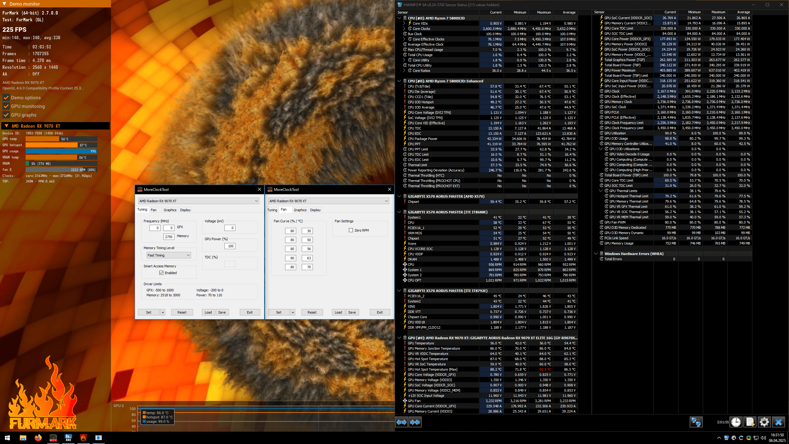

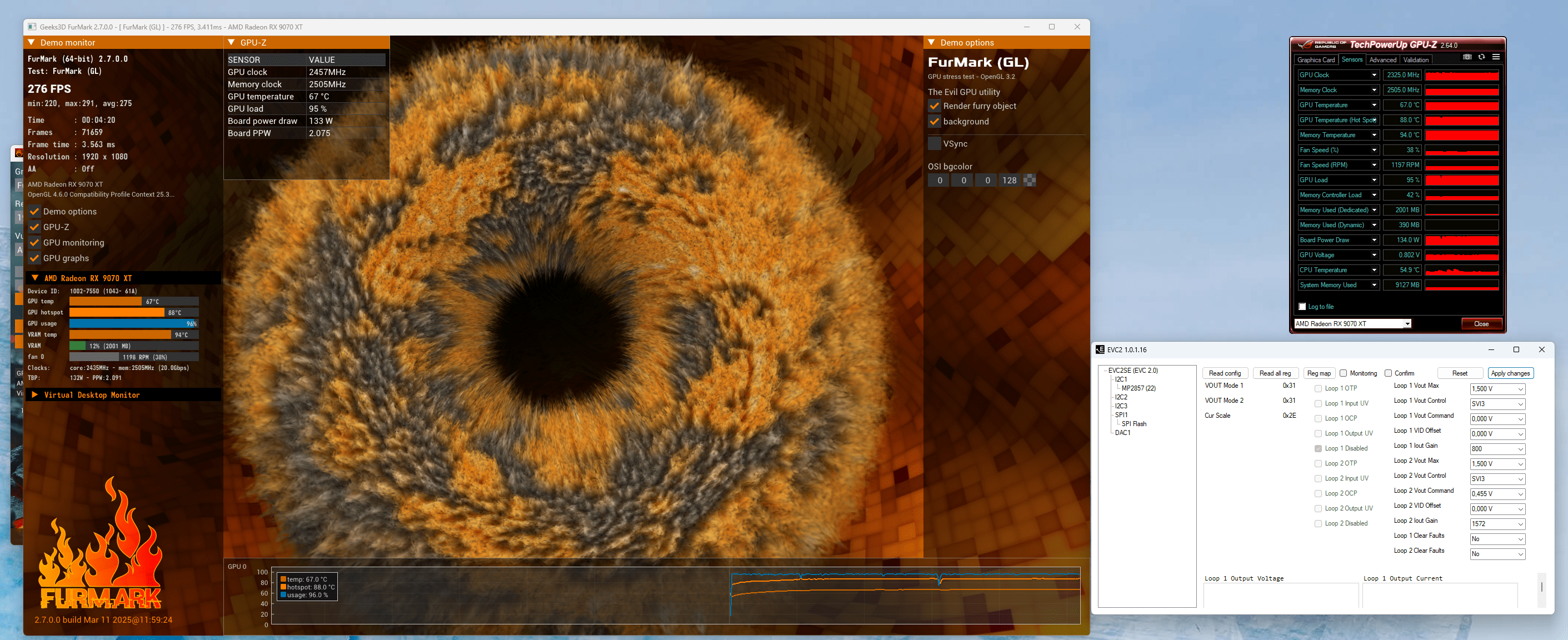

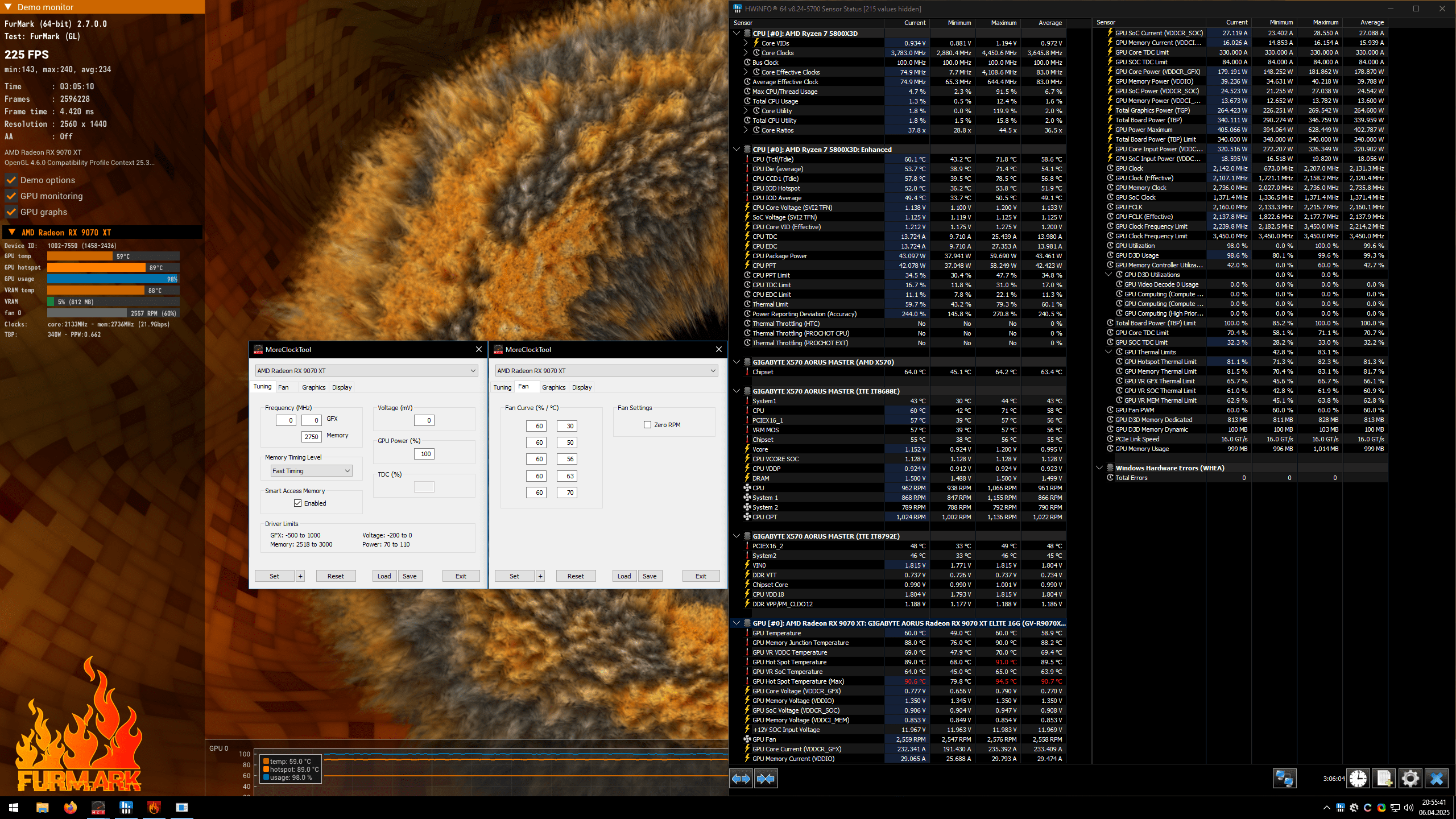

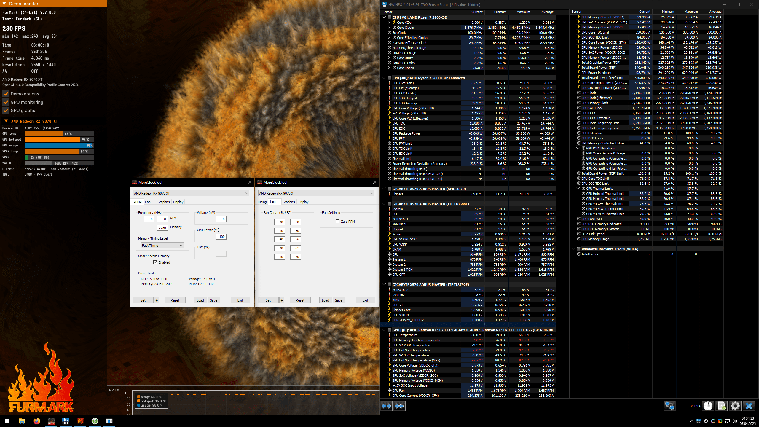

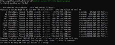

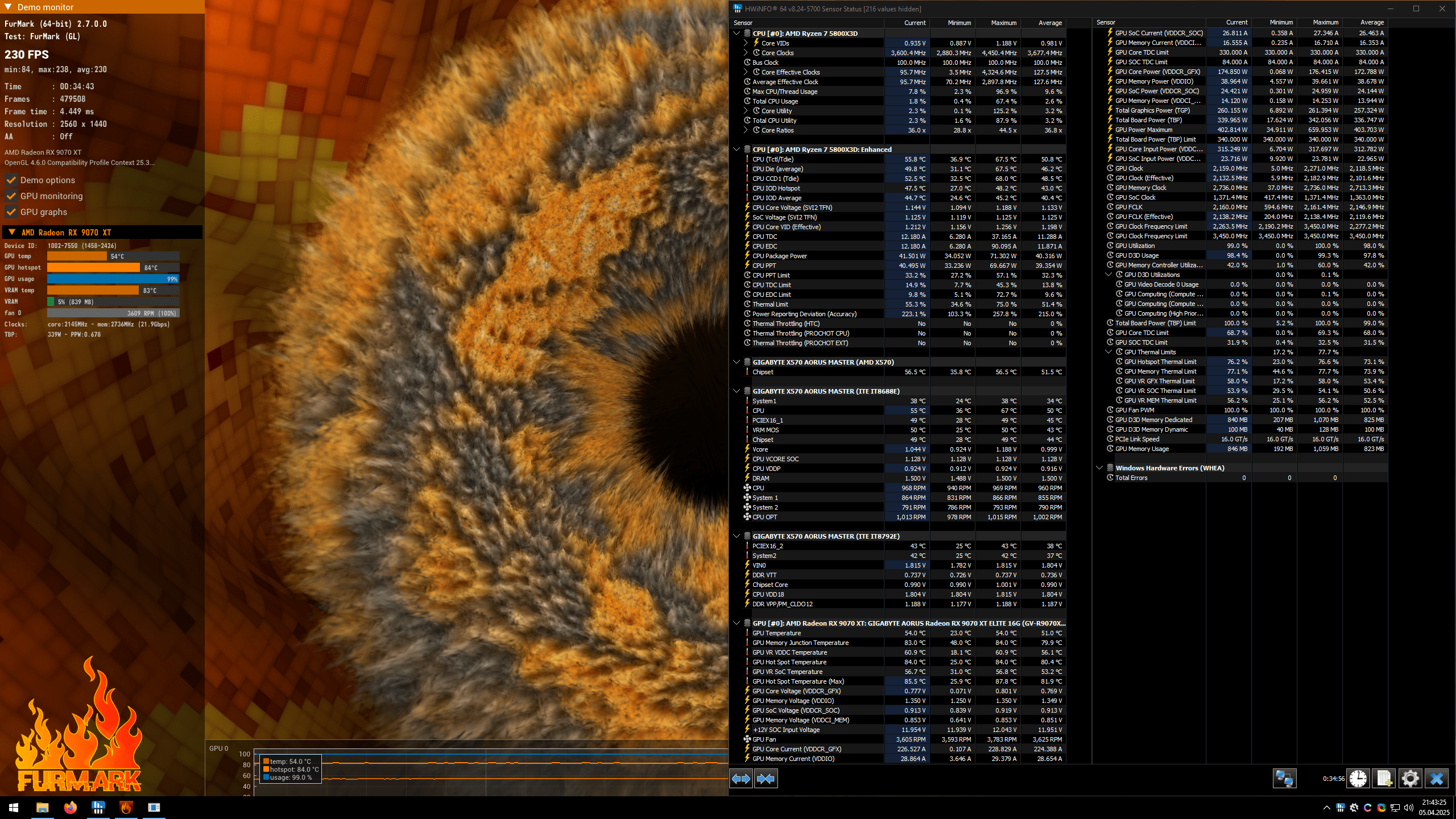

Und hier ein Furmark Run, einmal bei 2h und dann bei 3h. Stabile Temperaturen. VRAM 2750FT, Lüfter bei 80%, Rest Stock. (Was mit dem BIOS Mod 340W beim nur sind haha)
Raumtemperatur ~21.5°C.

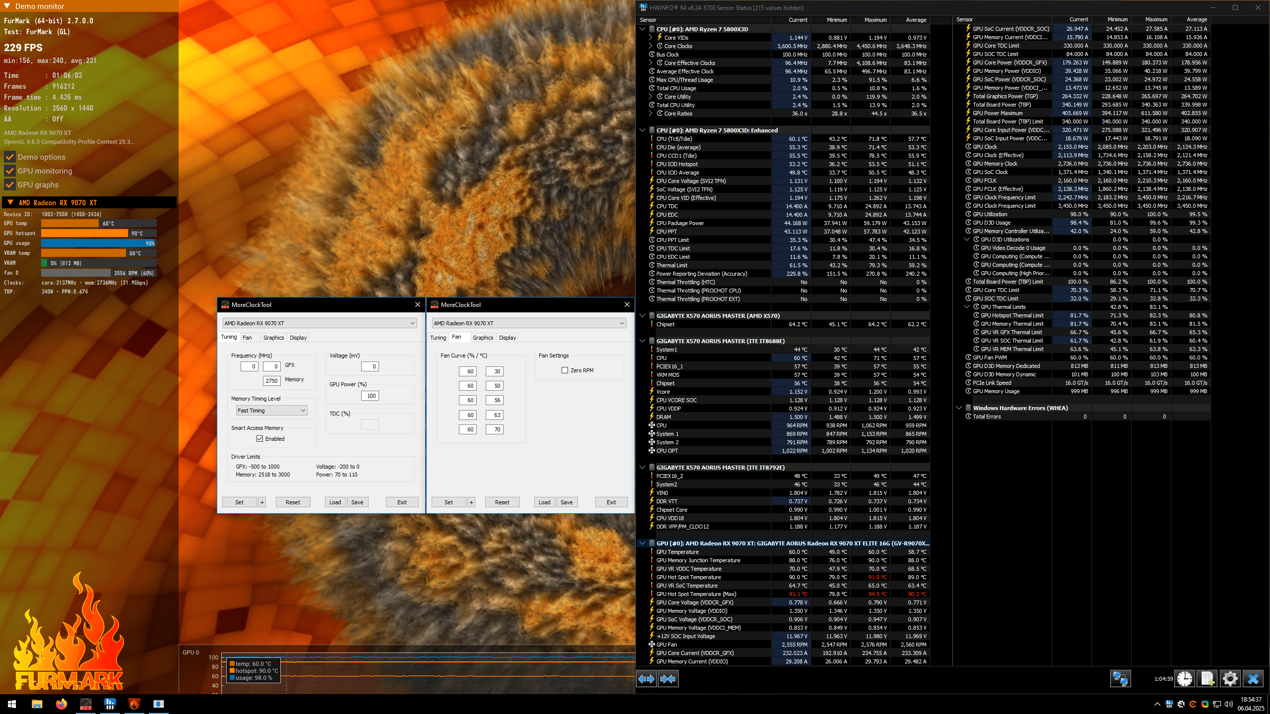

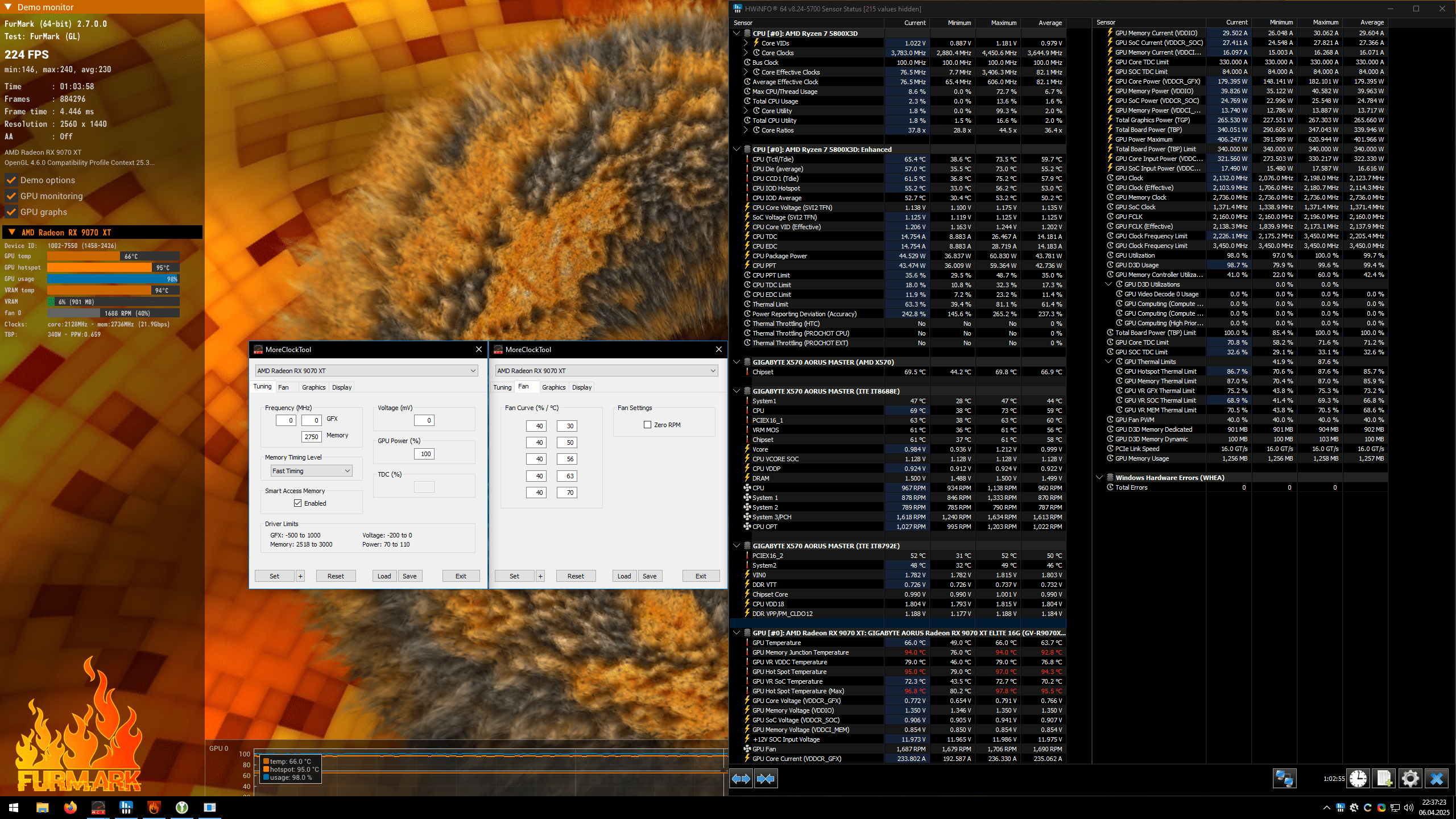

Hier die 60% Fan Durchläufe. Raumtemperatur ~20.5°C.

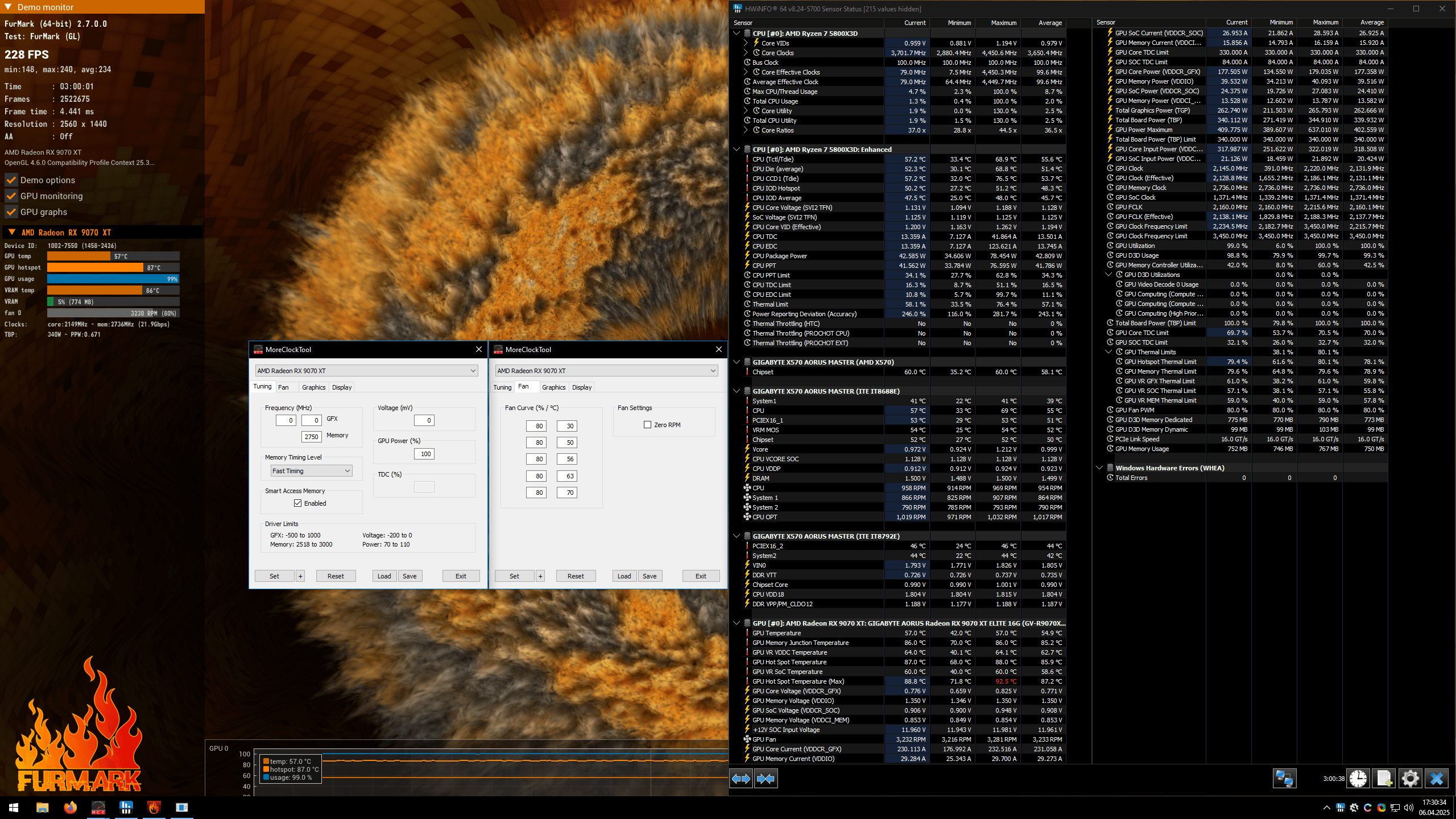

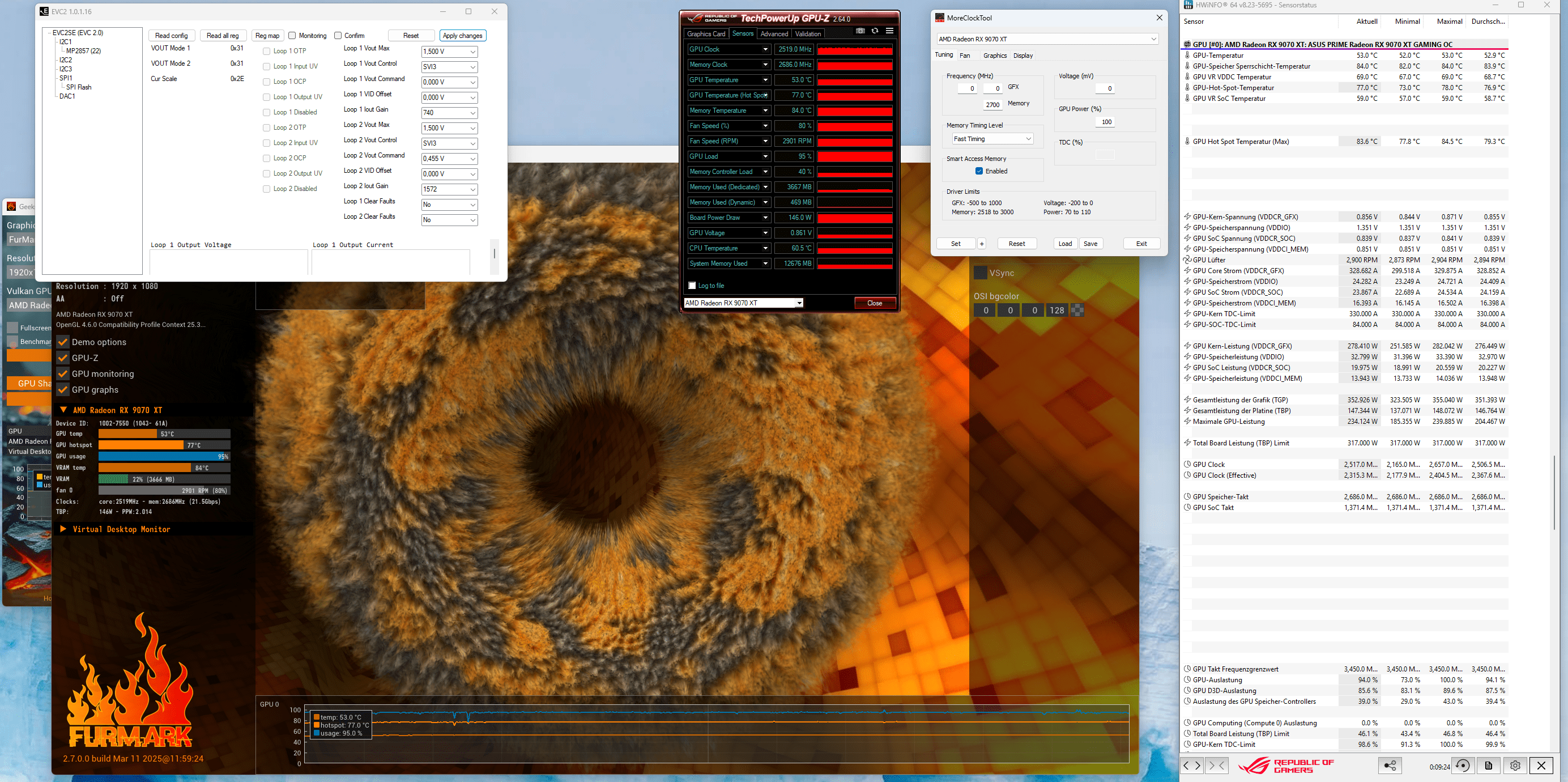

Und hier mein letzter Furmark Test mit 40% Fan.
Und meine letzten Runs mit 40% sind angehängt.
Zusammenfassung davon?
Aha, also die Speichertemperaturen sind so hoch, weil die Grenzwerte im BIOS stehen.
Keine neuen Erkenntnisse, außer ich übersehe hier was?
Sind da dann manche Kühler nicht zu klein?
Wenn die XFX aber ein aggressiveres Lüfterprofil haben und deshalb lauter sind als andere Hersteller, wundert es mich, dass bei meiner Quicksilver XT der VRAM doch auch auf 100 Grad geklettert ist.
Genauso wie bei einigen anderen Karten hier im Forum.
Da muss was anderes dahinter stecken, als nur Templimits gepaart mit Lüfterprofil.

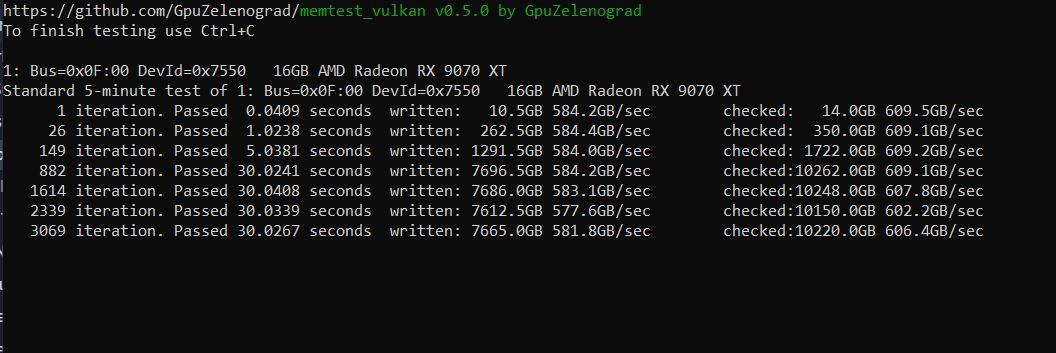

Also ich hab jetzt alles komplett auf Stock laufen lassen. Und es sieht so aus:
Temp VRAM max 86°
Takt durchgehend 2505
Maus nur einmal bewegt, als der Bildschirm aus ging. Ansonsten neben Bitdefender und AMD Software nichts offen. habe 10 min nach dem Hochfahren gewartet, dass auch alles geladen ist.
Allerdings immernoch krasse Abweichungen. Obwohl alles Stock läuft.
Mit OC sieht es besser aus. Komisch Oo
VRAM 2720, -80mV, PT 0, Lüfter auf 65%.
VRAM Temp max 84°

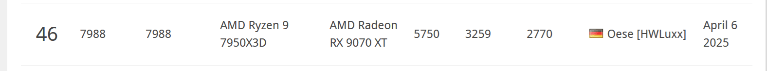

3D Mark Speed Way
kA bin nicht so tief drin in der Materie, aber wird dann wohl am PL liegen.
Die Frage ist, in welche Richtung in weitermachen soll
Und der gute buildzoid macht schon wieder Sachen, 60 Minuten Werte prüfen auf ner 9070. Ich konnte es noch nicht gucken, es könnte aber für den einen oder anderen interessant sein.

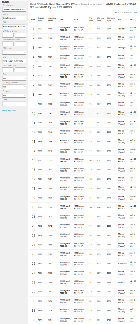

Ich hab gestern mit meiner AsRock Steel Legend RX 9070 XT nochmal experimentiert:
-115mV
2800 Mhz fast timing
110% PW

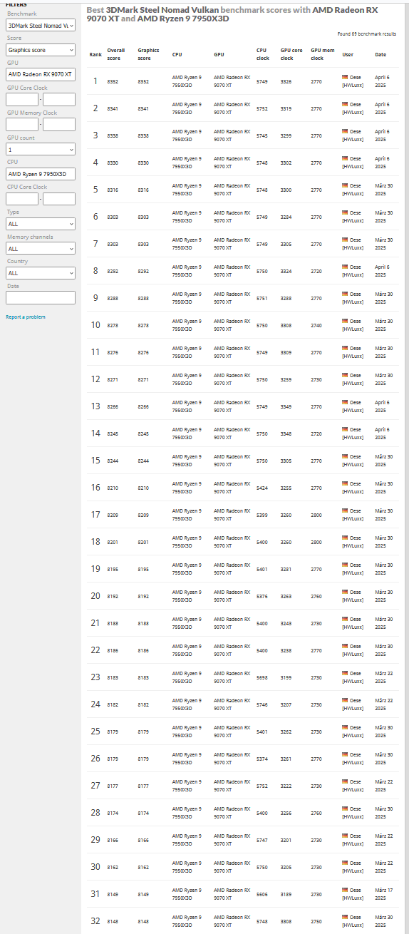

Ein gutes Stück von den filterbefreiten Top 100 entfernt und trotzdem die Top Ten in groß fotografiert? Klar, kann man machen ... ;)
