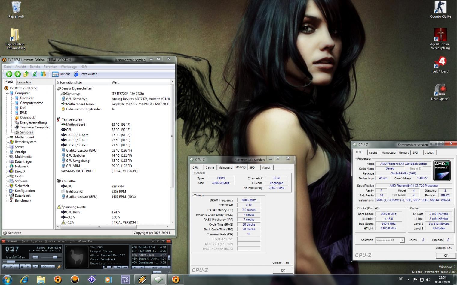

So Leute habs entlich gepackt mein DDR3 Speicher läuft nun auf 800 MHZ
Noch ne Frage muß ich mir gedanken machen bei belastung zb 3DMark steigt der GPU Speicher auf 55 Grad Max ?
Ich hoffe mal das geht noch inordnung ?
MFG:Gerald
