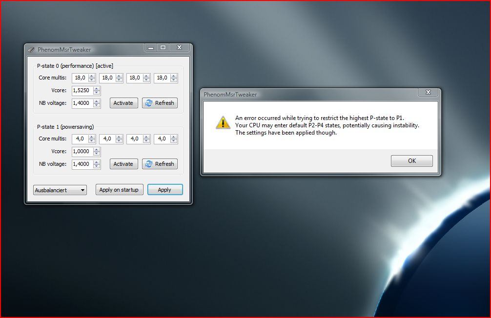

ich bekomme immer diesen fehler wenn ich auf apply drücke.
aber irgendwie funzt es nicht,
wenn ich von ausgeglichen auf performance gehe funzt es,
aber zurück wieder auf ausgeglichen bleibt der takt oben.
Sonst läuft es nicht...
Ich hab W7/64 wenn ich nur die eine Datei loade und starten will öffnet sich gleich das Problemlösungs Fenster von Windows, wenn du die Source Datei mit dazu ladest und dann alles in einen Ordner entpackst läuft es...
Gruß
So hab ich das gemacht... könnte von OS zu OS verschieden sein.
sorry jetzt funzt es,
aus irgendeinem grund hat es mir unter windows bei "ausbalanciert"
bei min. processor takt und bei max. processor takt auf 100% verändert ,
habe ja normalerweise 20% / 100%
die source brauche ich auch nicht.
Edit: Aber die NB geht trotzdem runter auf 1,175V obwohl ich 1,4V eingestellt habe.
