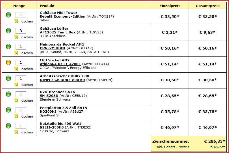

Moin, wollt mir demnächst ein neues System zusammenstellen. hatte schon mal ne anfrage gestellt aber die ist in den sand verlaufen und war wenig ergiebig, außerdem habe ich nun eine core2 variante mit eingeplant! gekauft werden soll entweder bei hardwareversand,mix oder mindfactory aber alles in einem!
Anforderungen:
günstig, bis max 350euronen
aufrüstfähig
leise
linux-fähig
meine zwei varianten:
AMD:
attachment.php

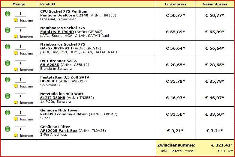

INTEL (mit zwei mainboard welches ist besser??):
attachment.php
welche der beiden konfigs würdet ihr bevorzugen, oder was würdet ihr anders machen. eure vorschläge sind sehr willkommen!!danke dafür an alle die helfen.

AMD ist für nen Low-Cost Office System mehr zu empfehlen.
Allerdings könnte es auch ein kleineres NT sein.
Dazu 2-4GB DDR2-800 CL5. Je nachdem, ob RAM gebraucht wird, oder nicht. 2Gb sollten aber reichen. Kommt aber immer auf den Einsatz an.
Der Lüfter ist recht leise. Für den Preis wirst du keinen leiseren finden, habe selber erst 8 Stück davon gekauft.
Edit: Bei deinem Intel System hast du 2 Mainboards drin ;)
steht ja dort mit den boards , weiß nich welches in dem falle besser ist;), sonst empfehlt ihr immer intel, warum ist amd denn besser?ram und cpu kühler sind vorhanden (2gb mdt udn scythe ninja).
Bei nem Office System liegt der Focus doch mehr auf günstig, leise, sparsam.
Und da ist man meiner Meinung nach mit nem AMD System besser bedient. Von AMD gibts auch halbwegs brauchbare integrierte Grafikchips, die durchaus mal für ein wenig Zocken brauchbar sind.

Was sagst dann zu dem Mainboard?
Asus M2N-VM/DVI
Würde das ASUS dem ABIT vorziehen.
mfg
Wegen dem AF12025L: Der hat keine Tacholeitung. Falls du aber gerne eine hättest und der Lüfter an die Caserückseite soll, kannst den AF 12L nehmen, der hat eine.
das asus sieht supoer aus, warum denn nicht das abit? ok das klingt jetzt doof aber das abit gefällt mir vom pcb besser und es hat direkt nen firewire port onboard für meine dvicam aber ich habe zurnot auch ne externe steckkarte:hmm:, tacholeitung =pwm?wollte den cpu eh passiv kühlen udn nur die lüfter für durchzug, also wäre eh ein pwm anschluss frei, gute idee
Naja ich hat mit ABIT Boards schon einige Probleme und deswegen würd ich keines nehmen.
Das ASUS wäre auch noch was, hat noch nen HDMI Ausgang.
Asus M2N-VM HDMI
Ich würd auf jedenfall lieber zum ASUS greifen. Aber wenn dir Firewire wichtig ist, dann tuts das ABIT natürlich auch.
mfg

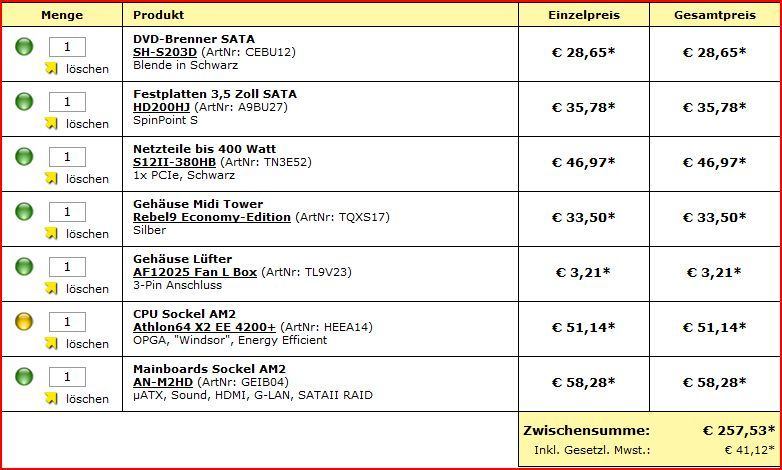

attachment.php
dazu kommt noch ein scythe ninja wie gesagt!würdet ihr es so absegnen/kaufen, oder noch verbesserungen möglich bis 350€??

beim netzteil würde das seasonic mit 330 wat auch locker ausreichen
weil es mit einer besseren effizienz läuft und immernoch ausreicht...
und ich hatte mit ASUS meine Probleme und würde das Abit empfehlen.

das Abit AN M2 HD habe ich jetzt ist recht ordentlich für den preis. steige jetzt aber auf DFI um
hab das p5b dlx von asus und bin/war echt zufrieden. naja das einzige was mich störte war der dämliche cold-bug.naja tendiere ebenfalls zum abit aber mal abwaretn was andere noch so empfehlen...kurze frage noch, ist es empfehlenswert noch weiter 2gb einzubauen(auf 4 gb, 2 hab i ja schon) und ein dvd-laufwerk zusätzlich zum brenner
Hi,
bei office reichen 2GB locker aus.
mfg
Sieht ganz gut aus die Zusammenstellung, nur würde ich nen kleineres NT nehmen. 330 Watt sollten ok sein.
